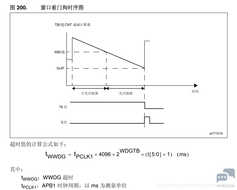

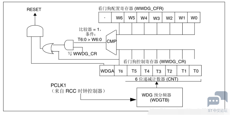

/ ?; D9 Q; C: f! T7 A  U4 Q如果激活看门狗(WWDG_CR 寄存器中的 WDGA 位置 1),则当 7 位递减计数器(T[6:0]位)从 0x40 滚动到 0x3F(T6 已清零)时会引发复位。当计数器值大于窗口寄存器中所存储的值时,如果软件重载计数器,则会产生复位。8 h& e( L  B  T+ q1 U

3 o  V, z( \2 _# f2 A递减计数器处于自由运行状态:即使禁止看门狗,递减计数器仍继续递减计数。当使能看门狗时,必须将 T6 位置 1,以防止立即复位。. N' ?2 U* K( Z
T[5:0] 位包含了看门狗产生复位之前的计时数目;复位前的延时时间在一个最小值和一个最大值之间变化,这是因为写入 WWDG_CR 寄存器时,预分频值是未知的(请参见 图 200)。配置寄存器 (WWDG_CFR) 包含窗口的上限:为防止发生复位,当递减计数器的值低于窗口寄存器值且大于 0x3F 时必须重载。: n$ A. G+ o' i) S2 e) I7 n9 i& L! M

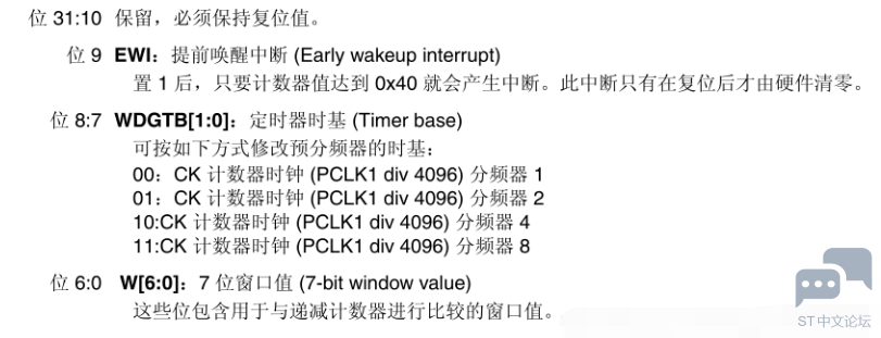

如果在产生实际复位之前必须执行特定的安全操作或数据记录,则可使用提前唤醒中断(EWI)。通过设置 WWDG_CFR 寄存器中的 EWI 位使能 EWI 中断。当递减计数器的值为0x40 时,将生成 EWI 中断。在复位器件之前,可以使用相应的中断服务程序 (ISR) 来触

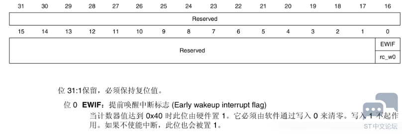

2 x, T! ?4 h' z% G+ {$ {通过将 0 写入 WWDG_SR 寄存器中的 EWIF 位来清除 EWI 中断。

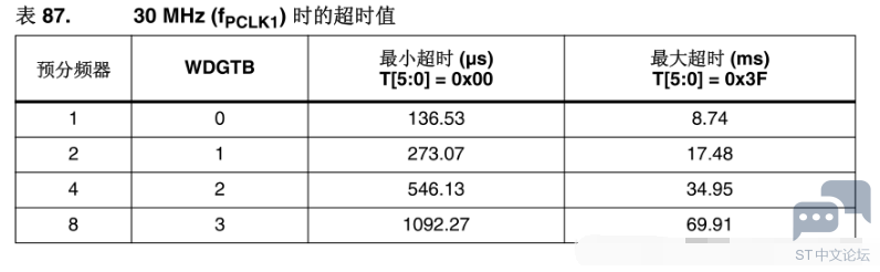

04. 设置看门狗超时5 \$ {7 u# F/ Y! Q4 X5 ?
! l! }1 q) ~8 x1 H; M+ w# C" G
; b+ A5 X: F& O+ G5 S  n5 J3 e7 p& t0 ?& h' ?7 b
有关 T WWDG 的最小值和最大值,请参见下表。: @3 n7 j4 @! Q6 k
, W7 T! z0 \% l; s* P( q" _/ w
$ R2 ?$ l+ i- S3 _  Q2 @; z( C0 w: l0 E% o6 k. ]; C
温馨提示
5 \- p! V0 B. G# c( w3 w$ R- o2 B3 q- z3 l- j# A" r& q+ Q
写入 WWDG_CR 寄存器时,始终将 1 写入 T6 位,以避免生成立即复位。& w5 y0 K8 N- W3 o0 {8 s) T: j3 D

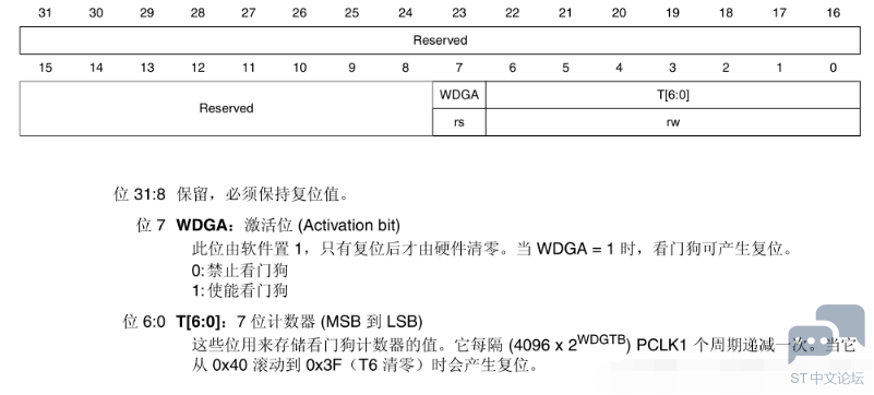

5.1 控制寄存器 (WWDG_CR)3 G- ~  V4 B  r5 F" r0 l* X' t
Status register
! C% z1 M3 o/ F. p& I4 I: Y偏移地址:0x00
& Q" V( l$ m( B4 Y  w% f' |复位值:0x0000 007F
/ \" F' j$ h, x' G/ a
% ?% u' ^2 `& J4 F6 X/ j: ~

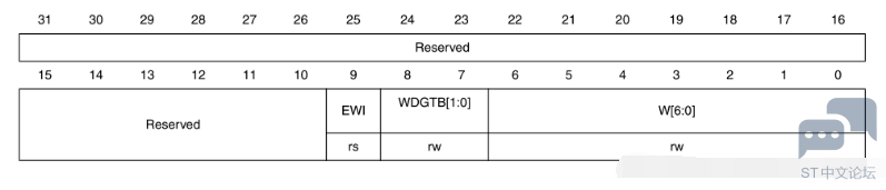

: `) {! h2 t" n) m5.2 配置寄存器 (WWDG_CFR)
& s- K) h7 v: F: c. C1 aConfiguration register
/ B2 v; O& m( {+ _偏移地址:0x04
$ J+ O% s5 P6 q% L$ V9 n: e复位值:0x0000 007F- D. m  V/ T$ z
: ?& X7 {: M% ^ }UILCTC%}(DKEAQ3P9{9R[T.png ) H! F( Y" a/ \3 t- u
; z% O  M; N. {$ h5 e( N5.3 状态寄存器 (WWDG_SR)
8 [9 p. S' E) B" o; VStatus register
3 B( `  |2 J) e偏移地址:0x08& I) ~. J4 }# \( m( F' Z2 A4 h) {
复位值:0x0000 0000; p+ U/ C4 z2 w6 d( [$ q
5 ~3 P5 U( {# {: E+ U& S5 ?  D BSNI4YK[L)U4(6~D7SA5{FS.png 2 d& m0 A6 C" B+ [6 f& s% S

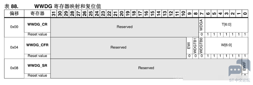

5.4 WWDG寄存器映射
7 I4 Y6 m% q8 E/ m
8 Q% R/ c5 f4 V, F ZB(3$IWR8AQL[S1_)ZY$NEV.png & v7 @' M5 e& a; E2 v% A
