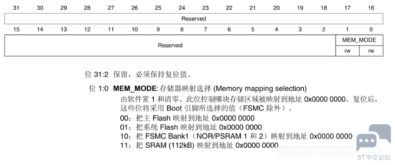

3.1 SYSCFG存储器重映射寄存器 (SYSCFG_MEMRMP)
" M# A! [7 p- @9 G
SYSCFG memory remap register/ r- G; e5 b7 z( S6 t
此寄存器用于对存储器重映射进行配置:: j; }  E! ]" e9 H$ m" G  H
● 使用两个位来配置可在地址 0x0000 0000 访问的存储器区域。从而通过软件选择物理重映射,而旁路 BOOT 引脚。
/ g- E& k, H, m, }. [1 @● 这两个位的复位值和复位时 BOOT 引脚的设置相同。当 BOOT 引脚设为 10 [(BOOT1,BOOT0)= (1,0)] 从主 Flash 中自举时,寄存器值为0x00。+ |) Z2 H) _7 W  f5 t9 c" p# h7 v
当把 FSMC 重映射到地址 0x0000 0000 时,只有 FSMC 的 Bank1 的前两个区域(NOR/PSRAM 1和 NOR/PSRAM 2)可被重映射到低端地址。在重映射模式下,CPU 可以通过 ICode 总线(而不是 System 总线)访问外部存储器来提高性能。( K2 U/ B) z4 ~$ X  J, O. p) N
偏移地址:0x00$ M" |) S0 O+ C9 c% X  m6 V
复位值:0x0000 000X(X 和 BOOT 引脚的设置相同)
& W" U+ ]; J2 e- O/ m' C& K! K. _
3 q  p/ H& B' f' y) G' o- Q2 D: m IXIRXCKT0(7~_W5@0P8DH{6.png

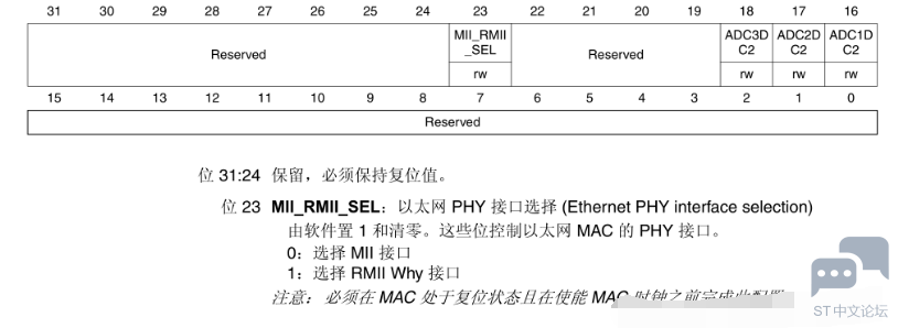

+ r5 e6 ~% J: s; ]+ o! S' D; }" _3.2 外设模式配置寄存器 (SYSCFG_PMC)
5 ?' R, ]4 b: }# y# m" g8 I9 rSYSCFG peripheral mode configuration register
+ Z8 N' ?$ x' {  p$ g/ ^偏移地址:0x04" s' T( |" b$ A  |% y) B2 U3 M3 q0 i
复位值:0x0000 0000
$ {9 P7 A6 R) t9 g* S" J* {' P- a* j  `
9P]33MV${1V[PXZCCV}_J10.png 2 ~* F/ t- T2 C2 N' H6 j# e1 C$ K
% T/ b! I9 Y- G& f8 P5 F# t

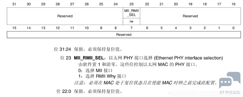

3.3 外设模式配置寄存器(SYSCFG_PMC)
; P5 M. H% w0 _; X% q* |SYSCFG peripheral mode configuration register; h2 [  p, H% X5 e7 q# [
偏移地址:0x041 t9 T: p& \  X: c: F3 ^. I, k
复位值:0x0000 00000 I# c9 i* P! q* P
$ O( w! N- \: {! M/ }' U$ ?' M# b (KT(B836{8FCC$`DGXFSXX9.png 2 m. Q6 M5 i" ?% t& H; I

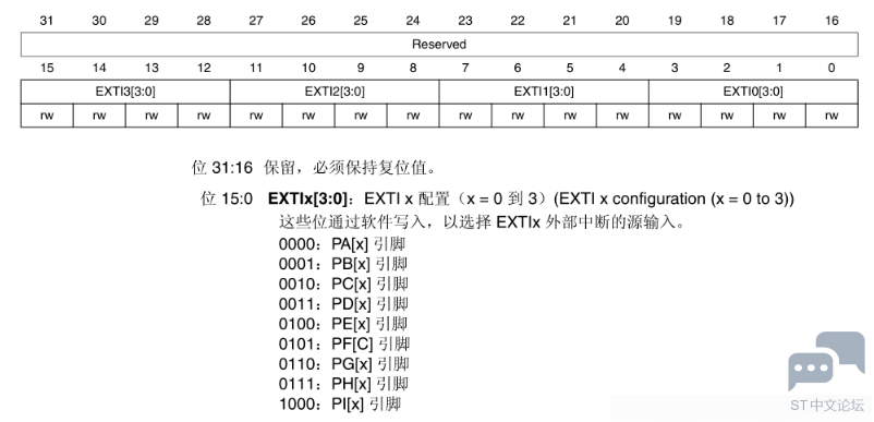

+ f; Q0 C3 R1 {: k; N4 v3 l3.4 外部中断配置寄存器1 (SYSCFG_EXTICR1)3 z3 C+ @. T# J  |, B/ W4 ?) n, Q- Z
SYSCFG external interrupt configuration register 18 X; f, L/ s- u0 ~6 }
偏移地址:0x089 J( [' N% N. i1 r7 c; d- I; e
复位值:0x0000
. H* W9 z7 Z  M$ e5 `3 f; |. h2 C$ J2 p1 @# z
- ^7 ^. g. ~5 n* r5 F

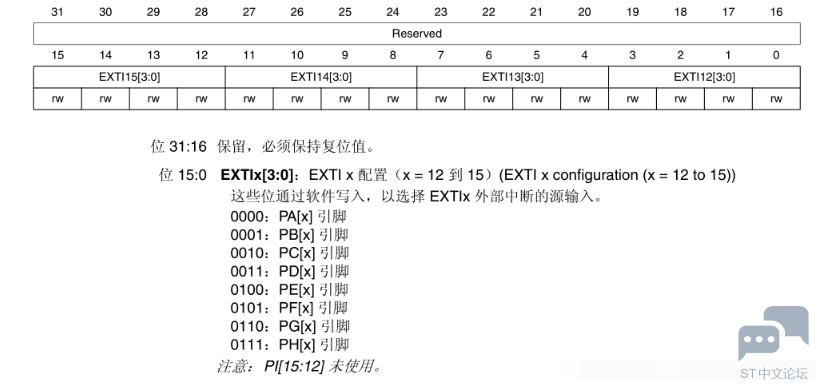

8 o3 Y  G' t3 z( \% {" J3.7 外部中断配置寄存器4 (SYSCFG_EXTICR4)
5 h6 O6 v) \' n$ f3 v3 y* c5 tSYSCFG external interrupt configuration register 4
* @; {/ v+ @/ \# Y9 t" g) T偏移地址:0x14, X5 K" Q5 d: T; ^
复位值:0x0000
8 T+ j0 R7 |, S7 r: y" z+ T, g8 G+ F2 M7 q6 M6 r

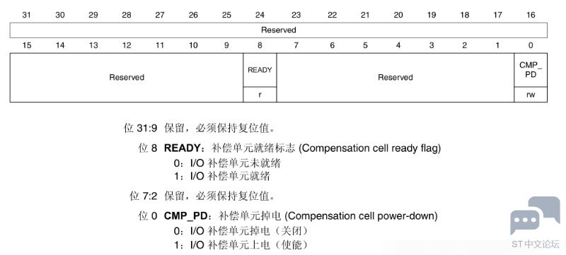

7 O7 F, o4 D0 k* O# _3.8 补偿单元控制寄存器(SYSCFG_CMPCR)
% E$ ?! M* E; L! _; Z7 f% D/ ]Compensation cell control register
* ^5 ?' A! V$ ?' w8 i偏移地址:0x20, k* u& V1 @# E- g
复位值:0x0000 0000
: C# X- e+ O* ~0 H  g7 i- r RU007R}[J%`1_$HE%~`R13O.png 0 a) K9 d/ G4 }2 G2 k' U7 P
