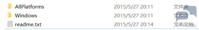

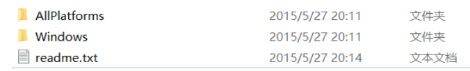

2.1 解压升级文件
: |0 [. f+ z0 e$ k) o. r" \
3 |" v4 X0 g: y/ Y+ u1 d* E. IST-LINK固件升级软件.rar8 S5 m7 M+ C- n9 B& C6 A
8 m. G- Y4 Q+ t/ z9 U2 r# ~4 d9 z& q7 {
2.1 运行升级软件6 l8 W: T: ?  ^; a2 r
7 _) Q% ^/ X; l
对于 Windows 电脑,我们直接进入 Windows 文件夹下面,点击 ST-LinkUpgrade.exe 即可

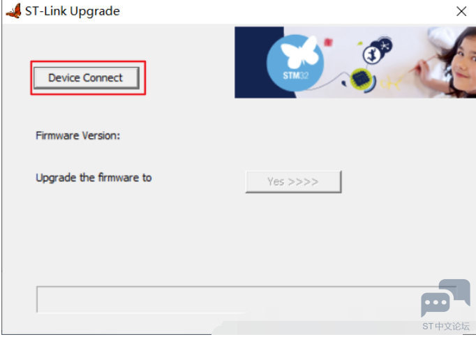

+ i. e  B; ]# u1 [2.3 打开设备连接
7 k) S" `2 U' B' L0 l
# Q& @& o) c8 r7 F0 P( X3 G
* U, \2 L/ Q& x这个时候,我们要把 ST-Link 通过 usb 连接到电脑。连接后再点击界面的 Device Connect 按钮,' d4 E# ~$ j: A3 ^  ?% \7 J8 ?

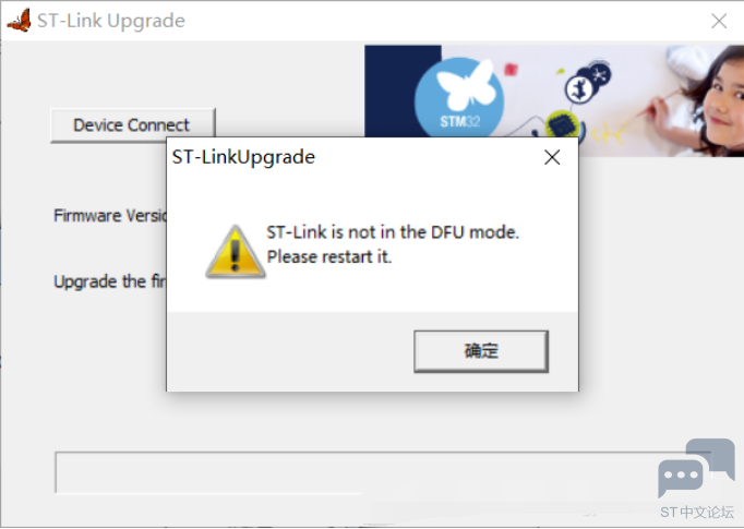

2.4 提示如下信息' W# C$ o7 h- \1 C: Y$ R
. D3 w) u, b0 I! ]  u& n7 ?" O1 q/ u N6JHGB5VU~Q)5BQL0P{RY.png 6 |0 `8 @$ o' g( G% S
# G* }4 X: p! g界面提示:“Please restart it”,也就是重启,这个时候,请拔掉 ST-Link 的 USB 线,然后重新插到电脑再重复上面的步骤即可。: A; J& r. F! l

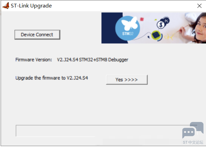

0 M/ @2 f& @+ W- o/ Z8 q7 N2.5 再次将ST-LINK插入电脑. Z* m7 a/ {$ O2 @" d
! E# Q3 i8 J' ]( L正确连接到 ST-Link 之后,只需要点击“YES”按钮,即可完成 ST-Link 最新固件升级。: ^( B9 v" _; i( M3 Q

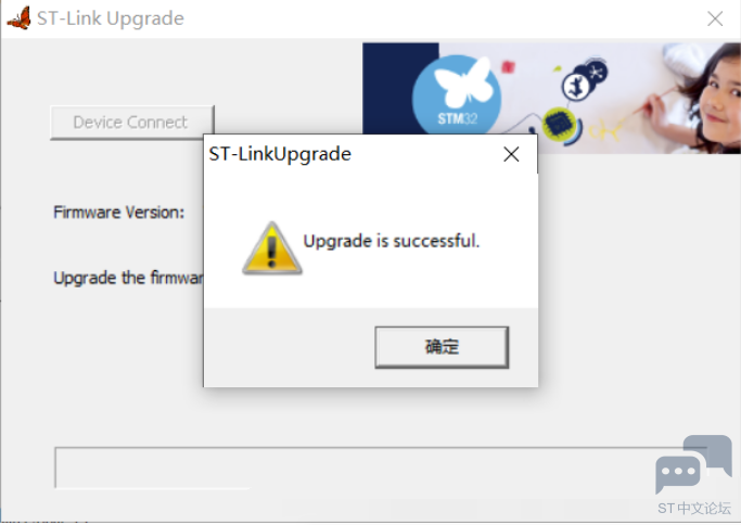

2.6 点击Yes,升级
9 d: u* |+ f% _, i! O" r# R$ I/ h. X; m
8`PF8)F57B_`9B484~MYXRI.png ) Q& J) y" r2 y* O
3 p2 f( C8 k- b升级过程中,千万不能断开 USB 线或者电脑的网络。ST-Link 升级完成之后,就可以跟升级前一样正常使用。- p  W( ?, x' _$ L, ]* s3 M
