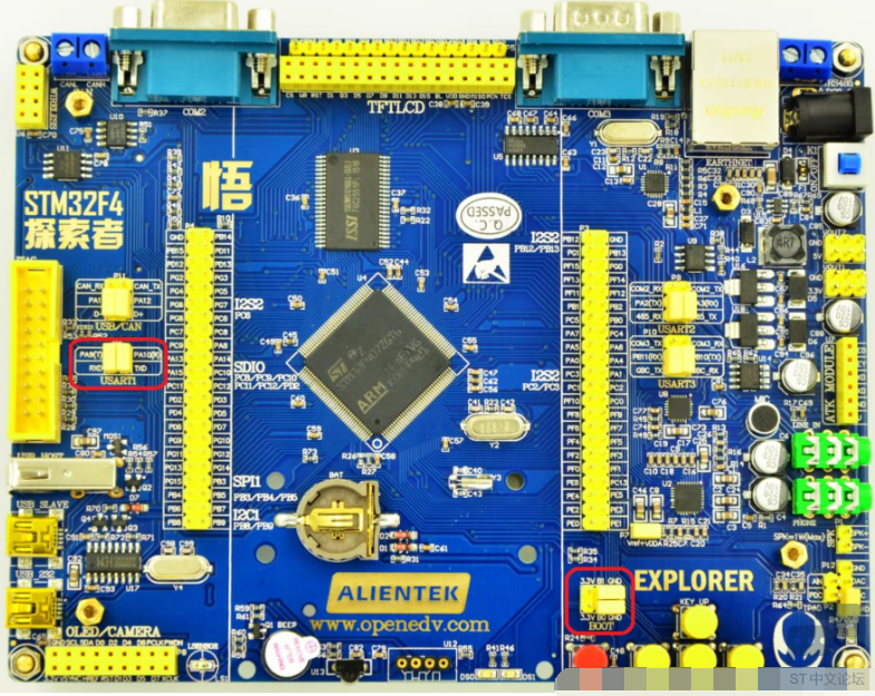

02. STM32F4开发板设置
4 l! n5 k: o* }首先要在板子上设置一下,在板子上把RXD和PA9 (STM32的TXD),TXD和PA10(STM32的 RXD)通过跳线帽连接起来,这样我们就把 CH340G 和 MCU 的串口 1 连接上了。这里由于ALIENTEK 这款开发板自带了一键下载电路,所以我们并不需要去关心 BOOT0 和 BOOT1 的状态,但是为了让下下载完后可以按复位执行程序,我们建议大家把 BOOT1 和 BOOT0 都设置为 0。
1 Q8 P  Z- I2 F& L% K0 L$ |+ f9 d2 a
0 ~$ ~' E" k: B) M1 i2 q& F (@4E77D_]IO32N2R%4KH8J8.png
, o: f/ {" a! K/ [9 e+ L# I5 P- ?" Q4 X  Y0 b! B. c: [" o2 L+ r: t& ~

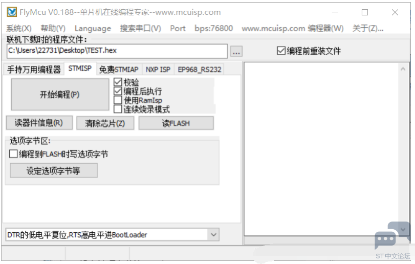

3.1 打开FlyMCU软件
+ W! p/ @: O6 I& S7 O7 T. M
: F% M- B- ~0 u# x1 q
" m) G3 o) H0 ]) G8 ^9 s0 Z4 r2 T" A9 I7 A$ x& e, Y" c

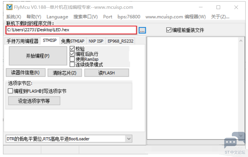

3.2 选择要下载的Hex文件
& b7 o  }/ d% j5 _% f
/ b7 J, c0 {/ G- s, b: O
JJG(X3VRQ3@A8@C%Y%KO1~1.png $ \' [7 s  W: S

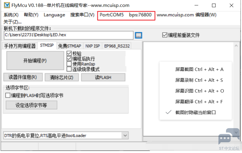

) p% D4 \4 @  x' Q4 m/ l/ c6 u& X% G3.3 设置串口和波特率
/ L4 ]/ L# j; y& @( i: G4 N) L5 {& i) w% l6 e
`OKG`5ILARU3QO%JQ$B%UCW.png 8 ?/ T( k/ P8 b+ y  M

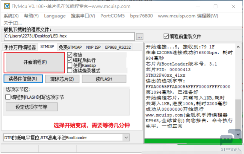

, ]9 {' p1 J7 O6 p7 W# _3.4 开始编程
# P- A3 Z6 e/ O0 k5 r( V, p
. H3 |6 O' I5 X( e4 \# W
$ A8 y* T# U; s4 c3 s6 i8 C* A: M  g$ O) E
最后灯在闪烁,表示程序已经下载好了。) G9 b9 }1 p. K
