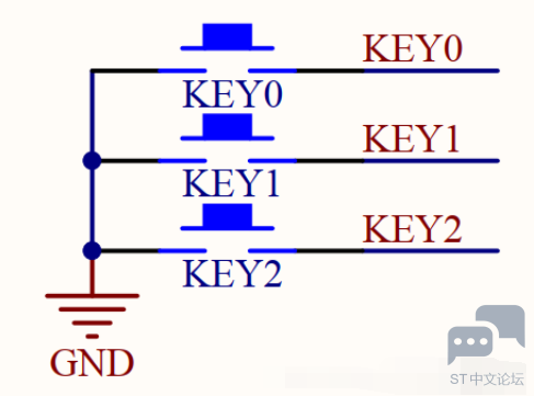

按键电路和按键实验(上)的电路图一样,如下:' `, z) F2 [9 n; Y

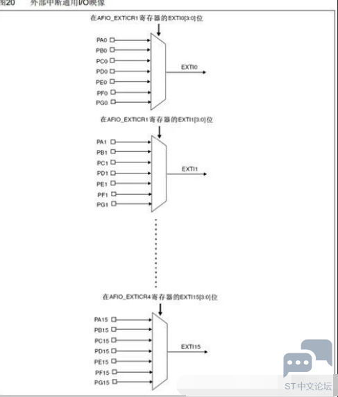

STM32中,每一个 GPIO 都可以触发一个外部中断,但是,GPIO 的中断是以组为一个单位的,同组间的外部中断同一时间只能使用一个。比如说,PA0,PB0,PC0,PD0,PE0,PF0,PG0 这些为1组,如果我们使用PA0作为外部中断源,那么其他的就不能再使用了。在此情况下,我们只能使用类似于 PB1,PC2 这种末端序号不同的外部中断源。

# N9 J2 C8 R1 n' v2 A: ^9 LSTM32的中断控制器支持19个外部中断/事件请求:
9 P& w( S7 S+ O; ?2 Q9 I) j; Z' Y" F# [
线0~15:对应外部IO口的输入中断。& R; e, C0 }3 ~# A; T
线16:连接到PVD输出。* N3 _; w. q1 @5 y b
线17:连接到RTC闹钟事件。
0 x& m9 c: P+ S) w4 a线18:连接到USB唤醒事件。
2 \2 h2 g; S7 e9 N5 D1 l$ U3 W
4 c+ m3 T- W8 w) z! S每个外部中断线可以独立的配置触发方式(上升沿,下降沿或者双边沿触发),触发/屏蔽,专用的状态位。; N# e7 z8 N+ a$ k# D* p }
每一组使用一个中断标志EXTIx。EXTI0-EXTI4这5个外部中断有着自己单独的中断响应函数,EXIT5-EXIT9共用一个中断响应函数,EXIT10-EXIT15共用一个中断响应函数。

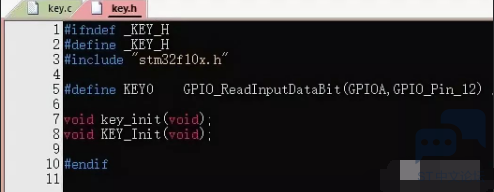

0 H. h- X: h7 Q8 K$ G在 key.h 中补充以下代码:: Z+ }% J7 n1 i6 K
& \1 L" l0 z( R3 f2 g( O7 W8 L/ C, d

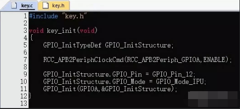

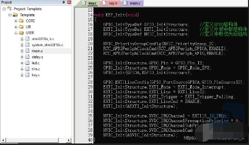

在 key.c 中补充以下代码:. x9 y6 s" ^+ m) U
3 ~' S& ^. K* z8 o5 b# \0 |; Z- void KEY_Init(void)
# ~2 s8 s: {; s2 g% r7 \ - {. G: A5 O, w( {' H) e5 L3 ~5 S+ c
- GPIO_InitTypeDef GPIO_InitStructure; //定义GPIO结构体
5 x% @3 f" M B9 _; K- U2 L - EXTI_InitTypeDef EXTI_InitStructure; //定义外部中断结构体) E) ?! m% D* i7 @; x$ f: P
- NVIC_InitTypeDef NVIC_InitStructure; //定义中断优先级结构体
, F% d& z% l; K; \7 W P
9 C1 n# E/ q" s- NVIC_PriorityGroupConfig(NVIC_PriorityGroup_2); //配置中断优先级分组3 u, O( g5 L( I3 Q% x6 r. J5 U
- RCC_APB2PeriphClockCmd(RCC_APB2Periph_GPIOA,ENABLE); //使能GPIOA时钟
( u- c' \# r. k! c' n' U k3 v - RCC_APB2PeriphClockCmd(RCC_APB2Periph_AFIO,ENABLE); //开启复用时钟& |% r7 S6 {# ]# ^- g
- 8 J; E& d( V2 N7 `; ~1 E [
- GPIO_InitStructure.GPIO_Pin = GPIO_Pin_12; //定义PA.12
4 F8 }4 {+ A, f6 ` - GPIO_InitStructure.GPIO_Mode = GPIO_Mode_IPU; //输入上拉# l" ]) G. z0 V$ J1 I) E7 A, \; S9 k; X
- GPIO_Init(GPIOA,&GPIO_InitStructure); //初始化GPIO5 G' V: w3 u( Q% O4 Z$ f; H
- % i w1 b; o9 N+ A. C& R5 ?
- GPIO_EXTILineConfig(GPIO_PortSourceGPIOA,GPIO_PinSource12); //PA.12中断线映射1 |7 `1 P, a& P
- EXTI_InitStructure.EXTI_Mode = EXTI_Mode_Interrupt; //外部中断模式3 }+ W3 y6 S( x
- EXTI_InitStructure.EXTI_Line = EXTI_Line12; //中断线12
- E" k0 m* _$ U& k5 I- ^ - EXTI_InitStructure.EXTI_Trigger = EXTI_Trigger_Falling; //下降沿触发
: x/ Q9 i5 ^$ n' ^$ e$ r* C6 { - EXTI_InitStructure.EXTI_LineCmd = ENABLE; //中断线使能& i, b* {- @9 S; j& u+ c( u
- EXTI_Init(&EXTI_InitStructure); //初始化外部中断( J6 i" b. J( R; `0 I8 Y. v1 S4 S
; n5 |: l# b9 q7 l- NVIC_InitStructure.NVIC_IRQChannel = EXTI15_10_IRQn; //配置外部中断通道
* f; p7 R t/ I& r - NVIC_InitStructure.NVIC_IRQChannelPreemptionPriority = 0; //设置抢先优先级为0, r3 A; U1 Q% ^& d4 X
- NVIC_InitStructure.NVIC_IRQChannelSubPriority = 1; //设置子优先级为1
4 ]- _7 F+ q5 C) d - NVIC_InitStructure.NVIC_IRQChannelCmd = ENABLE; //使能外部中断通道7 M/ n% e2 e; G3 o% U* o% g( S; [2 d
- NVIC_Init(&NVIC_InitStructure); //初始化中断优先级
# r9 ]8 l, A3 u; X; H2 d, L - }
