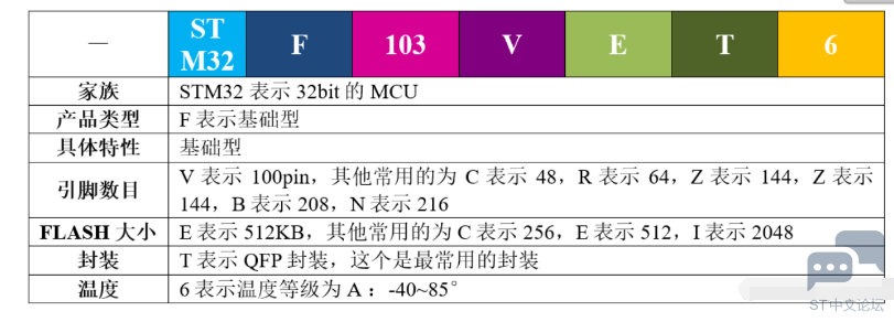

【认识STM32】
+ A- y2 @# j. F2 ~( J3 r
0 m- T3 s. B) M) N: g& O6 G# T1 ^ [LI9[2KZR1_`PO__@%PAKFP.png
1 p4 H, b) p% Z+ U  ~1 _) [2 L" P5 u' s1 r; y7 |
F1 代表了基础型,基于 Cortex-M3 内核,主频为72MHZ,F4 代表了高性能,基于 Cortex-M4 内核,主频 180M。5 g6 K7 D4 e; q6 ~

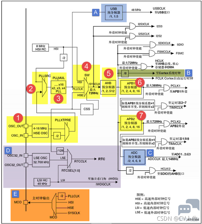

【RCC时钟】  s* n: t- t8 h9 [9 Z- R
RCC时钟的主要作用:设置系统时钟 SYSCLK 、设置 AHB 分频因子(决定 HCLK 等于多少)、设置 APB2 分频因子(决定 PCLK2 等于多少)、设置 APB1 分频因子(决定 PCLK1 等于多少)、设置各个外设的分频因子;控制 AHB 、 APB2 和 APB1 这三条总线时钟的开启、控制每个外设的时钟的开启。 对于 SYSCLK、HCLK、PCLK2、PCLK1 这四个时钟的配置一般是:PCLK2 = HCLK = SYSCLK=PLLCLK = 72M, PCLK1=HCLK/2 = 36M。(以stm32f103vet6为例)3 z: P7 u9 B1 r. r6 l) o* h0 n& r/ K* V
8 k8 T" U8 `0 K; T. n/ T
5d73105014e34c47ac0b59c389007335.png , W  W# l" D( g8 u  M
/ u5 f9 `- Y1 T3 i9 K8 |
使用HSE时,设置系统时钟的步骤6 k+ j* N  u/ P. O5 x
* 1、开启HSE ,并等待 HSE 稳定' P8 |0 u' H) O
* 2、设置 AHB、APB2、APB1的预分频因子
: b( J. y: L) } * 3、设置PLL的时钟来源,和PLL的倍频因子,设置各种频率主要就是在这里设置
. f- o7 Z+ g; @, w * 4、开启PLL,并等待PLL稳定( T& w0 R- w( K& I$ s, l, Q
* 5、把PLLCK切换为系统时钟SYSCLK
' j/ E+ l1 o: \  S% n+ l& Q  O. J4 W * 6、读取时钟切换状态位,确保PLLCLK被选为系统时钟

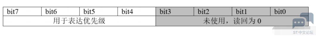

在 NVIC 有一个专门的寄存器:中断优先级寄存器 NVIC_IPRx,用来配置外部中断的优先级,IPR 宽度为 8bit,原则上每个外部中断可配置的优先级为 0~255,数值越小,优先级越高。但是绝大多数 CM3 芯片都会精简设计,以致实际上支持的优先级数减少,在 F103 中,只使用了高 4bit,用于表达优先级的这 4bit,又被分组成抢占优先级和子优先级。如果有多个中断同时响应,抢占 优先级高的就会抢占抢占优先级低的优先得到执行,如果抢占优先级相同,就比较子优先级。如果抢占优先级和子优先级都相同的话,就比较他们的硬件中断编号,编号越小,优先级越高。/ v1 v- L5 F0 y" P) @

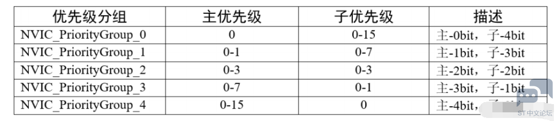

. R1 H" Q5 v, k0 B; @ 二、优先级分组: V- b6 I* |6 |  g4 Z
优先级的分组由内核外设 SCB 的应用程序中断及复位控制寄存器 AIRCR 的 PRIGROUP[10:8] 位 决定,F103 分为了 5 组,具体如下:主优先级 = 抢占优先级。7 f* M: s) M1 y( w5 B  Q. ~
+ V9 W+ P* {4 }$ d; ^$ @ BFDU]L076[]V$~7QY%%{X)9.png - {3 U& }0 X: [7 e4 u

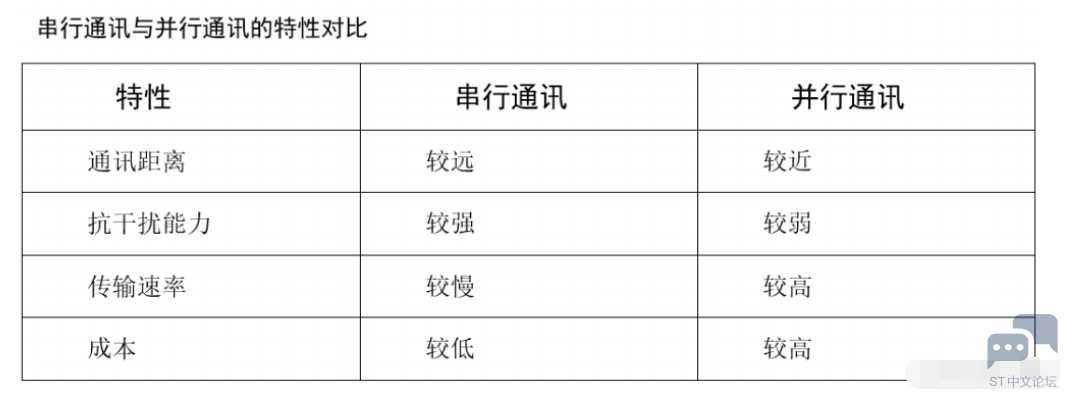

【通讯的基本概念】
6 O* c0 H7 M# S* _) s. W+ {一、串行通讯与并行通讯
" Y& A4 u( I) @* V4 C: S, ^按数据传送的方式,通讯可分为串行通讯与并行通讯,串行通讯是指设备之间通过少量数据信号线 (一般是 8 根以下),地线以及控制信号线,按数据位形式一位一位地传输数据的通讯方式。而并行通讯一般是指使用 8、16、32 及 64 根或更多的数据线进行传输的通讯方式。* Y/ n: M8 V* z+ `" C
$ j5 L' \& A, O. M# H4 @

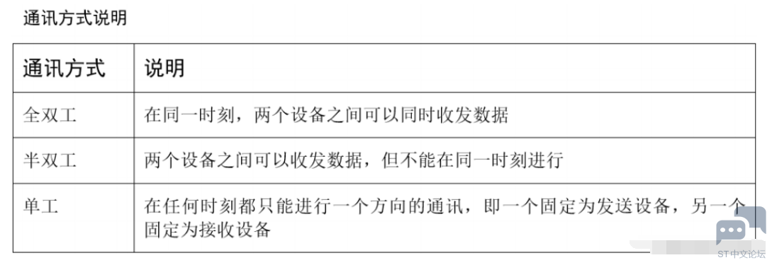

二、全双工、半双工及单工通讯& o" C: {7 n" a# t: S5 h
根据数据通讯的方向,通讯又分为全双工、半双工及单工通讯,它们主要以信道的方向来区。
( C( N# f6 o: \1 }' W: B. n8 i  d
8 C$ f/ }1 X+ m" b! O ]X[8(8YUJQJI6`$GN7F5@FF.png

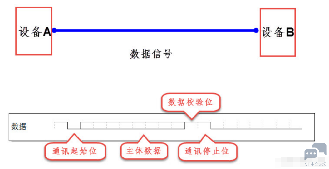

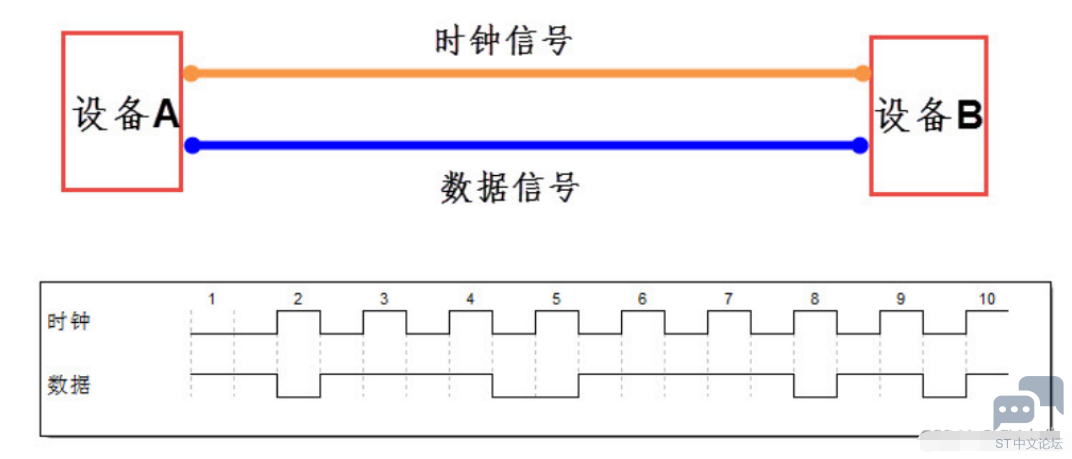

, q1 Y7 g/ P8 R3 J3 ^* K三、同步通讯与异步通讯, U1 Q: i/ O' H. O' E: n
根据通讯的数据同步方式,又分为同步和异步两种,可以根据通讯过程中是否有使用到时钟信号。
4 @( t5 ^2 K: X0 h, ?- _! t2 O$ W* f) C% j. m: y6 i
在同步通讯中,收发设备双方会使用一根信号线表示时钟信号,在时钟信号的驱动下双方进行协 调,同步数据,见图同步通讯 。通讯中通常双方会统一规定在时钟信号的上升沿或下降沿对数 据线进行采样。
; j, a; z" r; C! N/ T
* \$ V% I/ D6 _$ n" ~- D% R4 r) s1 E) i" d; ~( r
在异步通讯中不使用时钟信号进行数据同步,它们直接在数据信号中穿插一些同步用的信号位, 或者把主体数据进行打包,以数据帧的格式传输数据,见图某种异步通讯 ,某些通讯中还需要双方约定数据的传输速率,以便更好地同步。* p6 x- J% Z0 u
' G5 D+ V; L2 o" X
0 M, I5 {; Z0 d  X# A
# `1 {  s% B/ E  h6 q; [- p' d  p+ `在同步通讯中,数据信号所传输的内容绝大部分就是有效数据,而异步通讯中会包含有帧的各种标识符,所以同步通讯的效率更高,但是同步通讯双方的时钟允许误差较小,而异步通讯双方的时钟允许误差较大。
& O6 v. F: ^5 h0 `* q# e! c

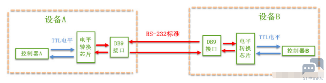

一、物理层:
* D8 ]6 S& F( a! L+ Z
串口通讯的物理层有很多标准及变种,我们主要讲解 RS-232 标准。
: Z9 Z) U; q3 Z* E7 r, G$ ~; e. i* d  P" M/ x$ M8 \7 m
~0{9BB}]}RQGKNMA6Z`2IHB.png 8 z2 \% S% h8 ?  l" T- j; Y9 }

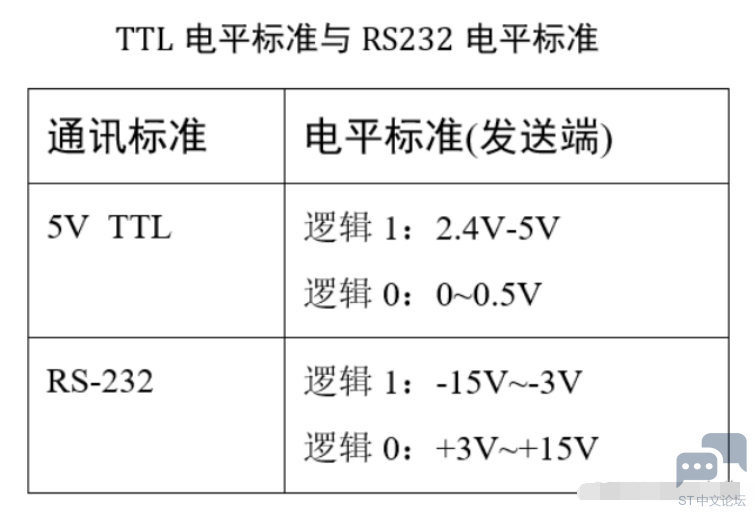

- c7 U* o1 \1 P* f4 b% [7 V根据通讯使用的电平标准不同,串口通讯可分为 TTL 标准及 RS-232 标准。) o# b* x) N( \( W" c1 n; G
' o7 |2 [6 b# S$ u: Y
7 ], Z0 B! r1 b. e- N
0 E# A( J, Y/ ] TTL 的电平标准,理想状态下,使用 5V 表示二进制逻辑 1,使用 0V 表示逻辑 0;而为了增加串口通讯的远距离传输及抗干扰能力,它使用-15V 表示逻辑 1,+15V 表示逻辑 0,即RS232。1 }# c3 J, {3 n3 U6 |; J
; q: U) e& N8 M$ I0 O
因为控制器一般使用 TTL 电平标准,所以常常会使用 MA3232 芯片对 TTL 及 RS-232 电平的信号进行互相转换。: j7 d; D/ b* ?9 ]3 Y

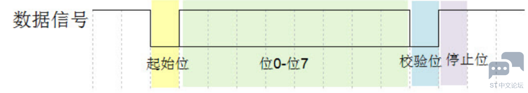

, A: N) \% F1 O: t串口通讯的数据包由发送设备通过自身的 TXD 接口传输到接收设备的 RXD 接口。在串口通讯的协议层中,规定了数据包的内容,它由启始位、主体数据、校验位以及停止位组成,通讯双方的数据包格式要约定一致才能正常收发数据。
8 g' k. b4 e- i. z$ k( g+ k" @3 b- s2 c# \! p% d
X$)YUU%BJPB9Y_R(R(@OC[W.png # x9 h) N+ n; O' T2 s( i
) V" Z1 Z+ _; a波特率:串口异步通讯,异步通讯中由于没有时钟信号 (如前面讲解的 DB9 接口中是 没有时钟信号的),所以两个通讯设备之间需要约定好波特率,即每个码元的长度,以便对信号 进行解码,图串口数据包的基本组成 中用虚线分开的每一格就是代表一个码元。常见的波特率为 4800、9600,115200 等。
5 i* }7 I$ z# u/ L3 f6 A2 b7 X) q' g9 a$ V" ?0 V
通讯的起始和停止信号:串口通讯的一个数据包从起始信号开始,直到停止信号结束。数据包的起始信号由一个逻辑 0 的数据位表示,而数据包的停止信号可由 0.5、1、1.5 或 2 个逻辑 1 的数据位表示。
0 {, `' W& |$ {) w$ |
7 ~7 b$ h7 e$ l7 `有效数据:在数据包的起始位之后紧接着的就是要传输的主体数据内容,也称为有效数据,有效数据的长度常被约定为 5、6、7 或 8 位长。6 Z1 u& h7 f0 n6 N
2 W3 n3 }' j6 G! ]  f数据校验:在有效数据之后,有一个可选的数据校验位。由于数据通信相对更容易受到外部干扰导致传输数据出现偏差,可以在传输过程加上校验位来解决这个问题。校验方法有奇校验 (odd)、偶校验 (even)、0 校验 (space)、1 校验 (mark) 以及无校验 (noparity)。* m# z3 p; y9 e% P

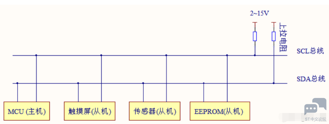

- v- p5 \  l5 ^- ]! l  }* C1、I2C 通讯设备之间的常用连接方式:
2 B9 O) w) M) J, Y# k! q) S4 k. P( y: {5 }. \+ l4 S
9 J# D- C0 D8 m: P5 h5 }, {: y+ y5 W  O- }' f
它的物理层有如下特点:
/ V$ Y7 h0 G8 `' z2 g; @) {9 ?7 m! c- ^) p- Y- f
(1) 它是一个支持设备的总线。“总线”指多个设备共用的信号线。在一个 I2C 通讯总线中,可连接多个 I2C 通讯设备,支持多个通讯主机及多个通讯从机。
! h" Y! S( X2 S$ @& k( i4 z6 L) i& Q8 q9 z' s
(2) 一个 I2C 总线只使用两条总线线路,一条双向串行数据线 (SDA) ,一条串行时钟线 (SCL)。数 据线即用来表示数据,时钟线用于数据收发同步。
5 n5 O& {5 l  P# u
$ i2 Z+ C& M6 Q; S6 U3 f(3) 每个连接到总线的设备都有一个独立的地址,主机可以利用这个地址进行不同设备之间的访问。, N7 N, r6 |; d$ N; e( _" X. v0 c
5 e( `. J9 \# E2 j
(4) 总线通过上拉电阻接到电源。当 I2C 设备空闲时,会输出高阻态,而当所有设备都空闲,都 输出高阻态时,由上拉电阻把总线拉成高电平。

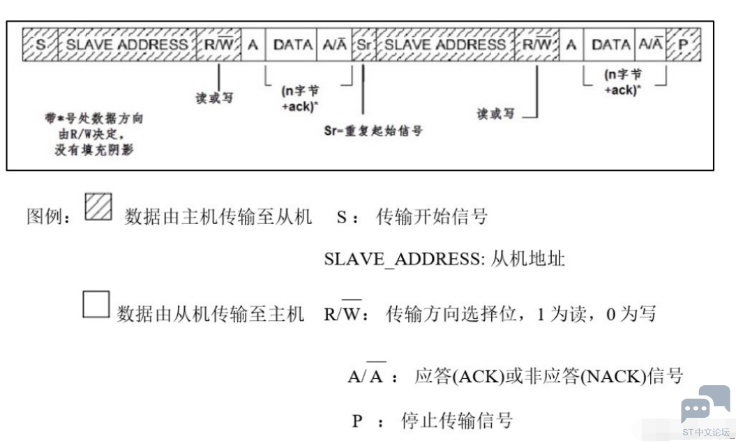

! ~, ?3 F" z& k. [1 [1、I2C 基本读写过程
7 x* x! o. A1 i' ^
) e7 P7 _& s; v& ~! R, _9 G) Y }]XS7HQI}3P4MQXUM4$H(KT.png 9 m4 Z1 z  x! Q8 R0 p% o5 M

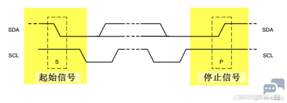

* k9 e% Q& A3 P2 j& r 2、通讯的起始和停止信号
2 g% E- X$ c( Z# y! E, s8 L# o
当 SCL 线是高电平时 SDA 线从高电平向低电平切换,这个情况表示通讯的起始。当 SCL 是高电平时 SDA 线由低电平向高电平切换,表示通讯的停止。起始和停止信号一般由主机产生。
, r4 S) C& ^& E& L
1 m" Y* M/ M# T7 k UXJE4)ATKN)6625KK_RY9.png 1 f4 n) y3 X# |$ R

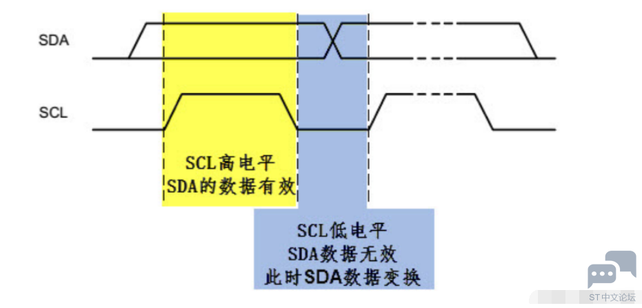

- F6 o% f0 j3 y* |& N2、 数据有效性* |/ f; Q' x& m# ?2 e  r
" @7 L! T* \; ]; a5 G: eSDA 数据线在 SCL 的每个时钟周期传输一位数据。传输时,SCL 为高电平的时候 SDA 表示的数据有效,即此时的 SDA 为高电平时表示数据“1”,为低电平时表示数据“0”。当 SCL 为低电平时,SDA的数据无效,一般在这个时候 SDA 进行电平切换,为下一次表示数据做好准备。$ o, @& i' m! q
; M1 G' V+ V9 d3 E# ?1 S" X0 ?
VF]E@XVRTWTCW%AY]VF2XE3.png . y, f2 K$ C7 l

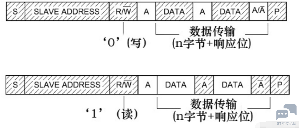

3、地址及数据方向
5 V, B; q, T1 v4 [, a* L2 U" i% S0 ?; F* ]/ ~- W, m

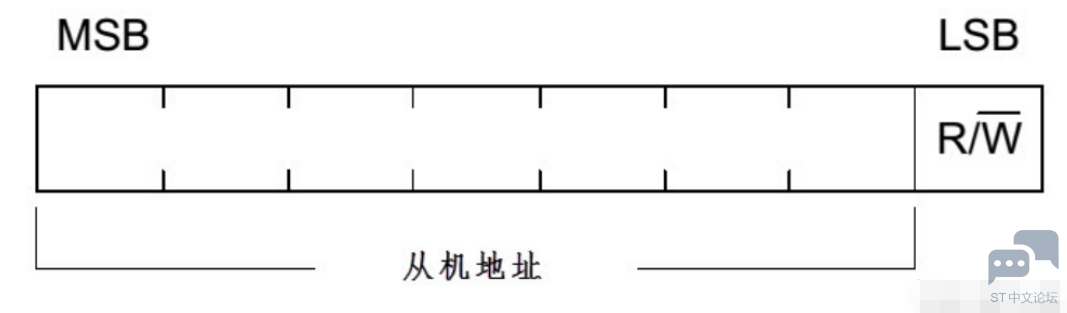

I2C 协议规定设备地址可以是 7 位或 10 位,实际中 7 位的地址应用比较广泛。紧跟设备地址的一个数据位用来表示数据传输方向,它是数据方向位 (R/),第 8 位或第 11 位。数据方向位为“1”时表示主机由从机读数据,该位为“0”时表示主机向从机写数据。0 n# T2 j$ D: R- `/ b
5 _& D" X# h2 K2 I
* U1 S( _( E8 E1 ?- O7 n5 R: A1 {) V3 Y4 P# [$ w8 k  {1 a& n1 G
读数据方向时,主机会释放对 SDA 信号线的控制,由从机控制 SDA 信号线,主机接收信号,写 数据方向时,SDA 由主机控制,从机接收信号。
4 C3 t6 W% f" \

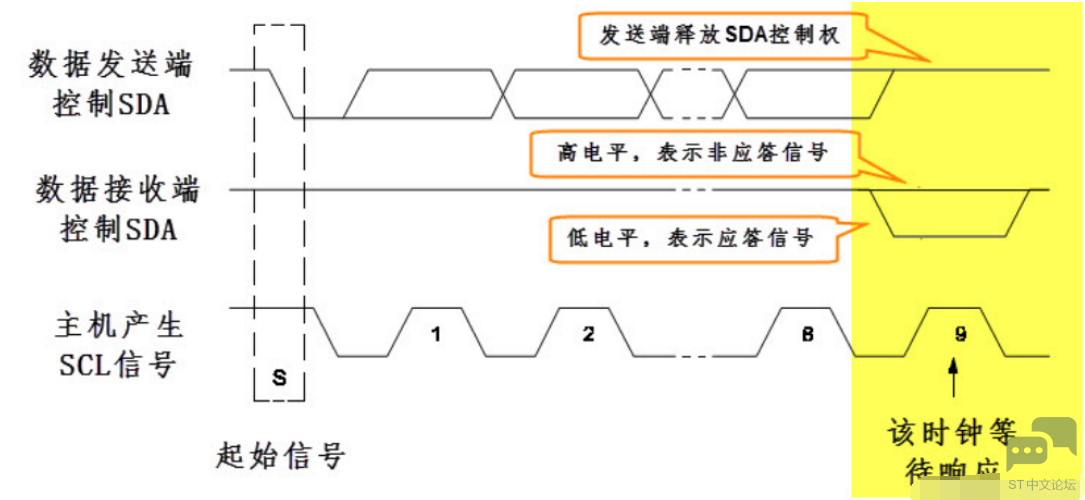

/ I# C/ v' k1 x. l7 a. ]4、响应; M& V& Y0 m. U! A# c
( ], I$ B: p! j) t, |, }作为数据接收端时,当设备 (无论主从机) 接收到 I2C 传输的一个字节数据或地址后,若希望对方继续发送数据,则需要向对方发送“应答 (ACK)”信号,发送方会继续发送下一个数据;若接收端 希望结束数据传输,则向对方发送“非应答 (NACK)”信号,发送方接收到该信号后会产生一个 停止信号,结束信号传输。; h) X5 J" |7 J8 n+ q% Y( }
3 B" G/ c2 g. r4 F( j7 T0 } %RI$K)8193HH]F6589GB0HI.png . N1 |) ^6 j* E' S+ a6 U# {9 @( _4 t
3 o% }$ V, I, N! G/ T: N4 P5 D传输时主机产生时钟,在第 9 个时钟时,数据发送端会释放 SDA 的控制权,由数据接收端控制 SDA,若 SDA 为高电平,表示非应答信号 (NACK),低电平表示应答信号 (ACK)。. V* g/ W' g5 b' V1 l

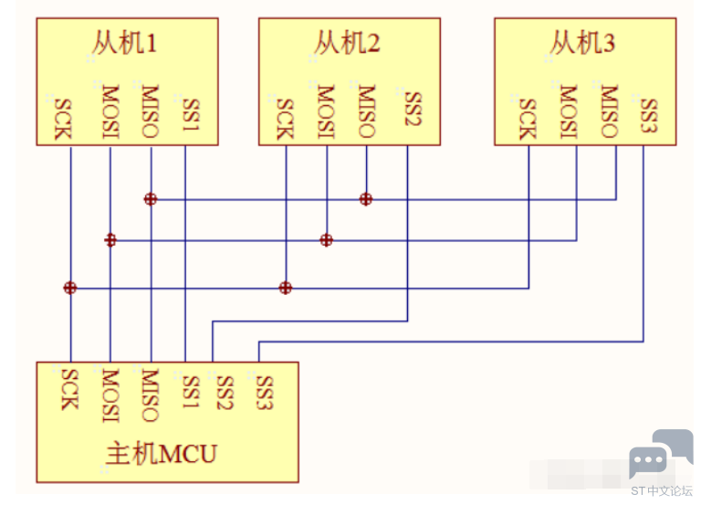

5 g& ?# q# p/ Y! \" V) q一、SPI物理层
$ F9 _6 p" e: m% DSPI 通讯设备之间的常用连接方式:SPI 通讯使用 3 条总线及片选线,3 条总线分别为 SCK、MOSI、MISO,片选线NSS。(SPI 通讯以 NSS 线置低电平为开始信号,以 NSS 线被拉高作为结束信号)0 J% Z  X6 W6 b7 A; c2 w
1 d  o' [3 e+ I: s0 A# t C(QH(L49Q7309P2L(A3)80N.png
! z4 e- x: P, m" h% \7 e1 P8 b  d9 {+ i

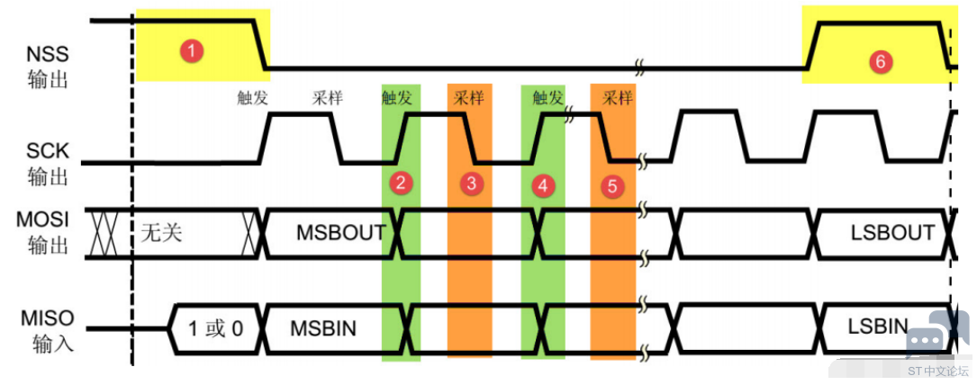

* x2 o! ^- J) |2 J" }; L& c3、数据有效性
- r0 c/ R  F5 z3 Z. ?$ |2 z" |* I8 C3 D& ^! C9 w
MOSI 及 MISO 的数据在 SCK 的上升沿期间变化输出,在 SCK 的下降沿时被采样。即在 SCK 的下降沿时刻,MOSI 及 MISO 的数据有效,高电平时表示数据“1”,为低电平时表示数据“0”。在其它时刻,数据无效,MOSI 及 MISO 为下一次表示数据做准备。# `- v* G; I( S# O2 M4 G
) E" ]2 _) |9 _0 P0 {" _SPI 每次数据传输可以 8 位或 16 位为单位,每次传输的单位数不受限制。
: B% F) {! t- w
# o9 s+ K6 D+ H, {3 {* M9 K数据传输时,MSB先行或 LSB 先行并没有作硬性规定,但要保证两个 SPI 通讯设备之间使用同样的协定,一般都会采用图 SPI 通讯时序 中的 MSB 先行模式。1 B: ~7 z# B, n2 A. J: W2 h
+ K8 ]0 D$ D  T  b, n

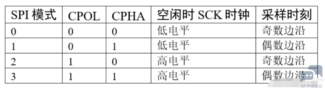

4、CPOL/CPHA 及通讯模式- x* X! y/ `1 s2 ^+ M( l
+ t5 s4 T: @5 ~% |7 z5 `
时钟极性 CPOL 是指 SPI 通讯设备处于空闲状态时,SCK 信号线的电平信号 (即 SPI 通讯开始前、 NSS 线为高电平时 SCK 的状态)。CPOL=0 时,SCK 在空闲状态时为低电平,CPOL=1 时,则相反。6 t' b: D9 S( v5 _5 @& _3 r' C
( ~! r! N& `' m! M& [时钟相位 CPHA 是指数据的采样的时刻,当 CPHA=0 时,MOSI 或 MISO 数据线上的信号将会在 SCK 时钟线的“奇数边沿”被采样。当 CPHA=1 时,数据线在 SCK 的“偶数边沿”采样。2 d- Z! h% f  ~* b

由 CPOL 及 CPHA 的不同状态,SPI 分成了四种模式,见表 SPI 的四种模式 ,主机与从机需要工 作在相同的模式下才可以正常通讯,实际中采用较多的是“模式 0”与“模式 3”
. `: z* q/ ?( M) O2 `: \

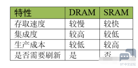

+ i- m2 P2 V& r二、易失性存储器——RAM 存储器
7 C( b! u# i# d/ u4 JRAM 是“Random Access Memory”的缩写,被译为随机存储器。所谓“随机存取”,指的是当存 储器中的消息被读取或写入时,所需要的时间与这段信息所在的位置无关。
/ g$ s/ z) V! ?; j8 B/ l" f: S+ z, i& j
1 {9 ~' p' ~0 P1、DRAM动态随机存储器
# i) \9 c! @8 ~/ t
  w) U( S7 b( d$ U5 H7 ]4 IDRAM 的存储单元以电容的电荷来表示数据,有电荷代表 1,无电荷代表 0。但时间一长,代表 1 的电容会放电,代表 0 的电容会吸收电荷,因此它需要定期刷新操作,这就是“动态 (Dynamic)”一词所形容的特性。
* |7 n: a) c4 l8 c4 q3 u% D- [# H9 V7 k( ^. y4 [

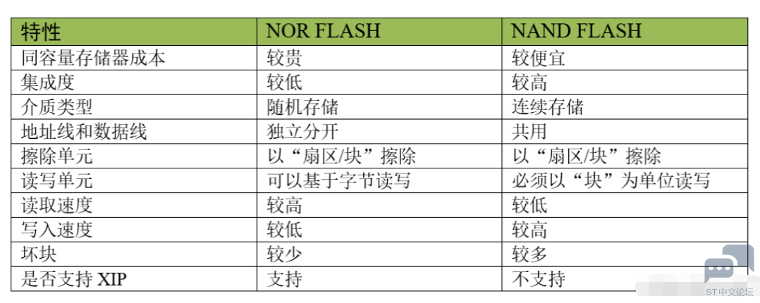

  ~% E6 \( Z$ W2、FLASH 存储器
7 _/ l* q0 l4 `3 A4 g% z, R- M  c0 M
FLASH 存储器又称为闪存,它也是可重复擦写的储器,部分书籍会把 FLASH 存储器称为 FLASH ROM,但它的容量一般比 EEPROM 大得多,且在擦除时,一般以多个字节为单位。根据存储单元电路的不同,FLASH 存储器又分为 NOR FLASH 和 NAND FLASH。
, O" m2 `' F" o8 t8 G1 w' Q1 a7 M" F; V2 U+ f. I

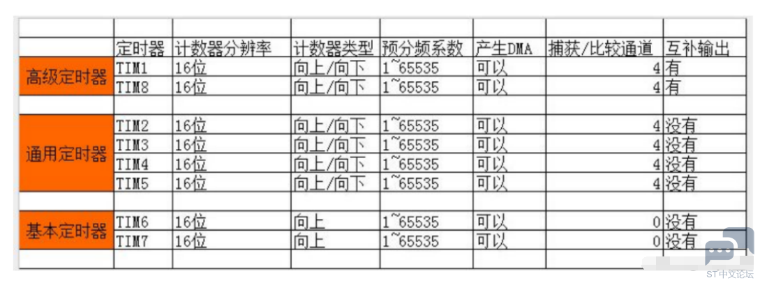

一、定时器的分类  z4 A9 [3 q8 n; y1 K
STM32F1 系列中,除了互联型的产品,共有 8 个定时器,分为基本定时器,通用定时器和高级 定时器。
, u/ g8 m, T! I; H3 H/ g9 x( H+ D8 x
_38N96]}IGM1KZX@]D}9(DR.png ' K& W: A3 a7 ?# g  J
