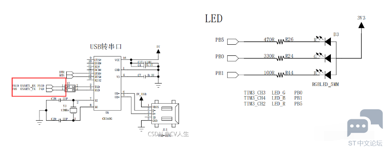

一、原理图
. P' A% ]( y7 j3 C

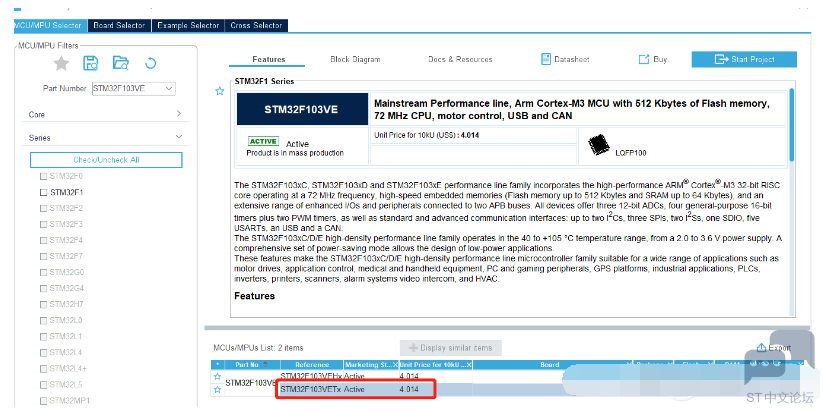

Step1.打开 STM32CubeMX,点击“New Project”,选择芯片型号,STM32F103VETx。

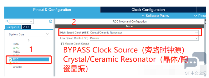

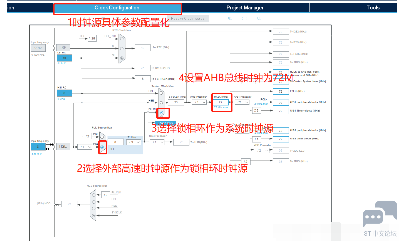

- ]+ K# G8 W+ \  k/ r+ m( Y Step2.选择时钟源,并配置时钟树。选择Crystal/Ceramic Resonator,并配置系统时钟为72M。

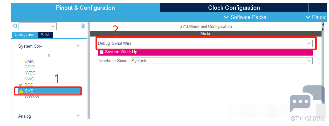

6 f) D& Z. A8 Q% {( d* i, @Step3.配置SYS,我们这里选择的是Serial Wire。(正常情况配置不配置不影响,debug可以使用。但是你不可以把这两个引脚用于其他复用功能,如果用于其他复用功能,debug就不起作用了。)

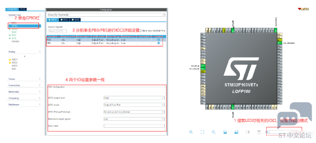

Step4.配置LED灯所涉及到的GPIO口方便我们观察实验现象。  X% v" B( v/ R  U9 O% `$ T! A

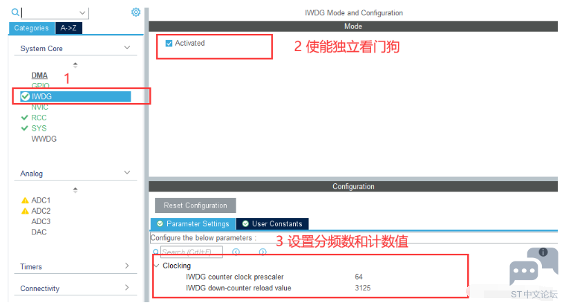

Step5.设置独立看门狗的参数,因为独立看门狗的时钟是由内部低速时装钟LSI提供,时钟值为40KHZ,我们这边设置分频值为64(寄存器的值为4),计数值为3125,计算可得看门狗超时时间为 64*(3125+1)/40000=5S,超时时间 Tout = (rlv+1)*(4*2^prv) / 40000 (s) ,prv 是预分频器寄存器的值,rlv 是 重装载寄存器的值。

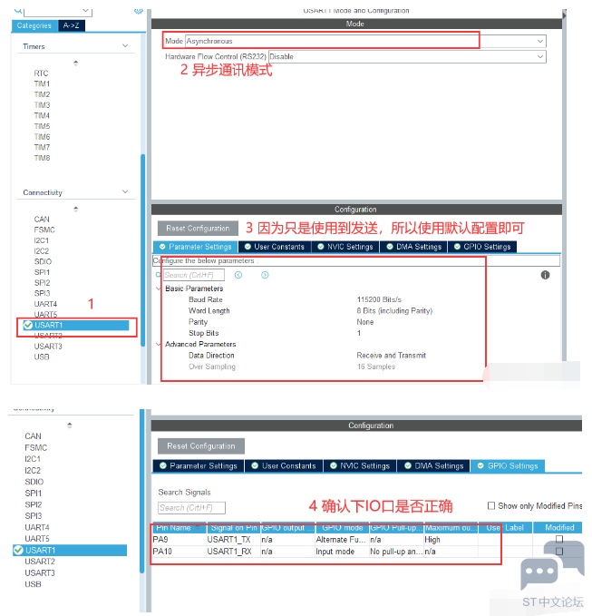

9 {' Y2 S* b. b) AStep5.串口配置(主要为了在串口调试助手显示调试数据),因为没有用到中断和DMA所以我们就不过多讲解。
: G' p& G2 N7 G4 p% F0 D, O5 A/ F. f* X0 U& i
: h% ^! D3 J' o+ u

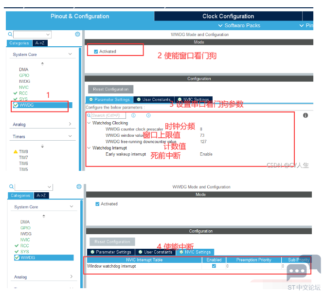

+ T- u" d6 R5 ?8 t) q: D% ]1 eStep6.窗口看门狗的配置。PCLK1时钟频率为36M,计数器时钟频率为CNTCK=PCLK1/4096/(2^WDGTB)。因为分频数配置为8分频,即WDGTB=3,计一个数的时间TCNT=1/PCLK1=910us。窗口值最大值设置为0X49(73),最小值默认为0x40(64),计数的值为0X7F(127),最大超时时间:(127-64+1)*0.91=58.24ms,最小超时时间:(127-73+1)*0.91=50ms, 所以喂狗的时间段为:50ms-58.24ms。

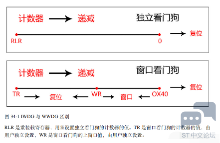

1、独立看门狗和窗口看门狗的区别% _8 `, E" o) h  m6 Y
( w& _/ o7 |$ a! P/ r# R
P@_1HFM(@P86BV2P@7P{)RU.png 0 H5 ~  o0 `+ X( M
