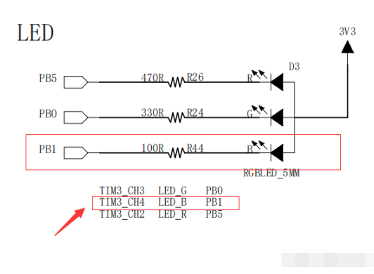

+ B+ V* q' C* R- `/ _一、原理图
5 m; a, `% H$ t( D3 L

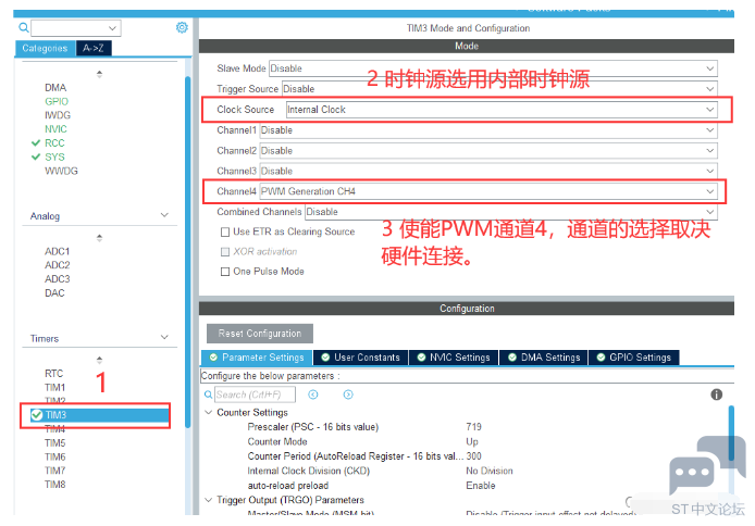

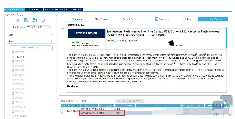

Step1.打开 STM32CubeMX,点击“New Project”,选择芯片型号,STM32F103VETx。
- _: _$ Z0 w* k; K) u  v0 z( A* A* N4 v' r: O
U4U7OU9GZ{%DY3NEY65]R.png ; h! h8 g8 D- _3 R2 ~

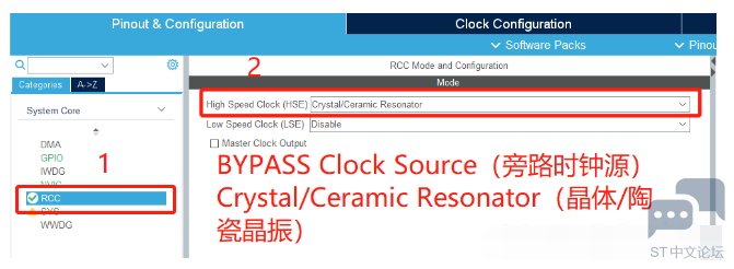

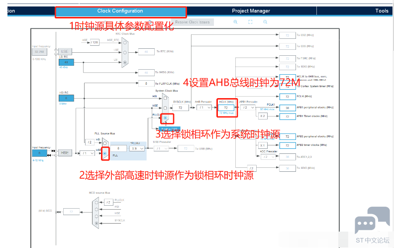

Step2.选择时钟源,并配置时钟树。选择Crystal/Ceramic Resonator,并配置系统时钟为72M。
" @* d* r- y& J' N$ g0 t8 I8 _) C* ]& c8 R, [4 M  t
1[U([UI7ZZ(Z2LS]S4AZ7M8.png , l* T% l5 A9 e+ `# J! i

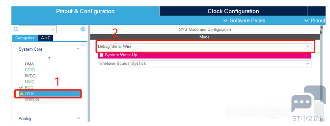

Step3.配置SYS,我们这里选择的是Serial Wire。(正常情况配置不配置不影响,debug可以使用。但是你不可以把这两个引脚用于其他复用功能,如果用于其他复用功能,debug就不起作用了。)( ]: M! T7 }" i# w, q4 K6 {

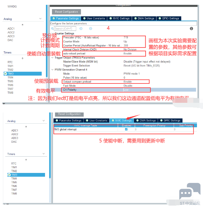

Step4.配置定时器,时钟配置计数器时钟经过(719+1)分频配置为100khz,即计一个数的时间为10us,一共计数(299+1)次,即进入一次中断的时间为3ms。(注:图中计数周期应改为299)
) K6 I9 m* ~9 L0 A
" M8 i2 f3 \0 d/ [1 D
  g* V0 Q8 S* |! j8 \' M) \ Y}6VM7CH{G{PV0MN(8XE73A.png 1 g: E: A' ]( a" @5 A& W% O
! e5 }2 Q! h0 d  z* z3 a
1 @3 S4 a+ C& O# E1 ~

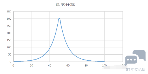

我们此次采用的查表法进行占空比的修改,我这边是用excel生成了一个呼吸曲线。(采样点为100个)& g5 t9 A2 f8 R
; G! U# E( s+ Q
4 r1 g# D& h+ y& u) o" S' P4 ~! q9 H
