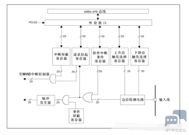

1、外部中断编程
" Y2 i: C$ J* o2 `3 f1.1 EXTI的结构
1 D. C$ S' F4 R% z$ }2 g9 v5 _在STM32F10X芯片中外部中断/事件控制器(EXTI)有20个用于产生中断/事件请求的边沿检测器,其对应的每一根输入线都可以单独进行配置,选择“中断”或“事件”类型以及触发事件(上升沿触发、边沿触发和下降沿触发),还可以对中断开启屏蔽。外部中断/事件控制器(EXTI)的结构如下图中所示:' ?7 k: C5 ]+ T' v8 H4 ^+ L- T
$ v' c( q, w* e9 M R6381P$Z)RU5M`%W$GE`@EB.png 2 c0 y, U! t6 j* v- _) u
; u; l8 s  N$ H5 Z1 V6 A" [EXTI主要有两个功能,一个用来产生中断,另一个被用来产生事件。( ?& N6 J0 @- ~, Y% `
(1)产生中断的线路由输入线开始,经边沿检测电路,到一个或门电路再到一个与门电路,最后至NVIC中断控制器结束。输入线可以通过寄存器设置为任何一个GPIO引脚,也可以是外设的时间,在这部分主要是传递一个电平变化的信号;边沿检测电路可以对触发方式进行选择,有上升沿触发、下降沿触发以及边沿触发三种方式;或门电路使得中断不仅可以由外部电路进行触发也可以通过软件来启动中断/事件;与门电路用来决定是否产生中断,只有中断屏蔽寄存器端和或门电路端的有效信号均为1时,中断才会被产生;最后将挂起寄存器内容输入到NVIC中,实现系统中断事件的控制。
& \. Y7 I- a7 o9 p& ?(2)产生事件的前三步与(1)相同,后经过一个与门电路,再经过一个脉冲发生器电路后结束。其中与门电路是用来决定是否产生事件,只有事件屏蔽寄存器端和或门电路端的有效信号均为1时,事件才会被产生;脉冲发生器电路只有在与门电路为有效信号1时才会输出一个脉冲信号;脉冲信号可被用于其他外设电路的使用,如定时器、ADC等等。& y) H, e7 ~# S4 k
从EXTI框图中可以看出,中断的输出是NVIC控制器,从而会导致系统运行中断服务函数,处于软件层面;时间的输出是脉冲信号流向其他外设电路,处于硬件层面。

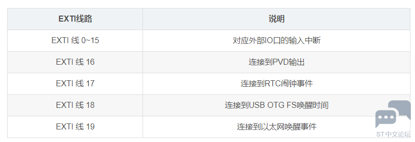

1.2 外部中断/事件线 映射  E6 A1 T& Y; x' o
STM32F10X的EXTI对用连接的外设如下表中所示:
. a$ m* ?! e9 k! a, k3 Y
  i5 S! a+ f" B8 H0 v )OXFO(@_VEES$~N{[7[SV.png # I5 n' b7 i6 k% N* _
; F1 U2 S; N+ |: P9 E9 l( M
从表中可以看出EXTI可供外部IO使用的中断线有16根,但STM32F103芯片的IO口数量却有很多,每个GPIO端口均有16个管脚对应了16根中断线。中断线每次只能连接在一个IO口上,因此就需要用到外部中断的映射功能,通过AFIO(复用IO)的外部中断配置寄存器1的EXTIx[3:0]位来决定对应的中断线映射到哪个GPIO端口上。对于中断映射到GPIO端口的配置函数在stm32f10x_gpio.c和stm32f10x_gpio.h中,所以在使用标准库进行开发时需要将这两个文件添加到工程中。5 Z4 D. c$ t+ ]
