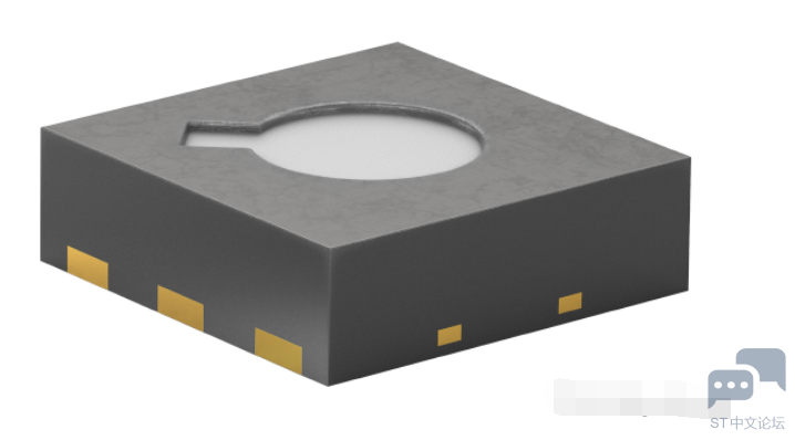

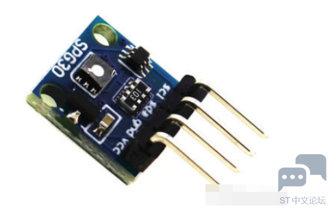

(1)传感器实物% b, c8 B( V! w/ L# ]" X
9 y& T& C3 _4 \+ {8 y实物图:
2 D& ?0 ?3 |) O+ ~' I+ x: l5 B3 t) k% A' E  T- S
模块图:
" m* p2 t, H" ?2 x- z$ [% k4 n* z& l) V8 C* r; b
. ^/ q6 t0 J" t8 _* l5 }

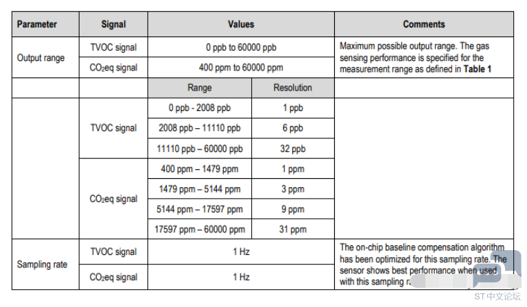

- S0 Q7 u8 f2 |6 j# Y, _% y4 ^" x(2)传感器参数
' @7 N" k4 L1 a: z- hSGP30是一款单一芯片上具有多个传感元件的金属氧化物室内气体传感器,内集成4个气体传感元件,具有完全校准的空气质量输出信号,主要是对空气质量进行检测。可以输出:; p' q! w8 _1 `8 }4 s
$ t, q" R- Z& B# J! {
TVOC(Total Volatile Organic Compounds,总挥发性有机物),量程为0~60000ppb;
# ?& I" v* g% B& x# sCO2浓度,量程400~60000ppm。
% p/ D) j! u" C0 K6 D0 G8 Q9 t. \
6 W# k: f7 }0 K2 A 6Z~LD`DD[N9I]{@4BX{2_QD.png $ k5 P# z% x+ q0 g1 |0 i& V+ d+ q
8 `2 h/ T* C) U
8 F4 Q8 s# j' m+ M& p, m: {% \2 L另外注意:
8 a8 K( W" e0 Q; n+ ^  H) \8 D/ ?4 k

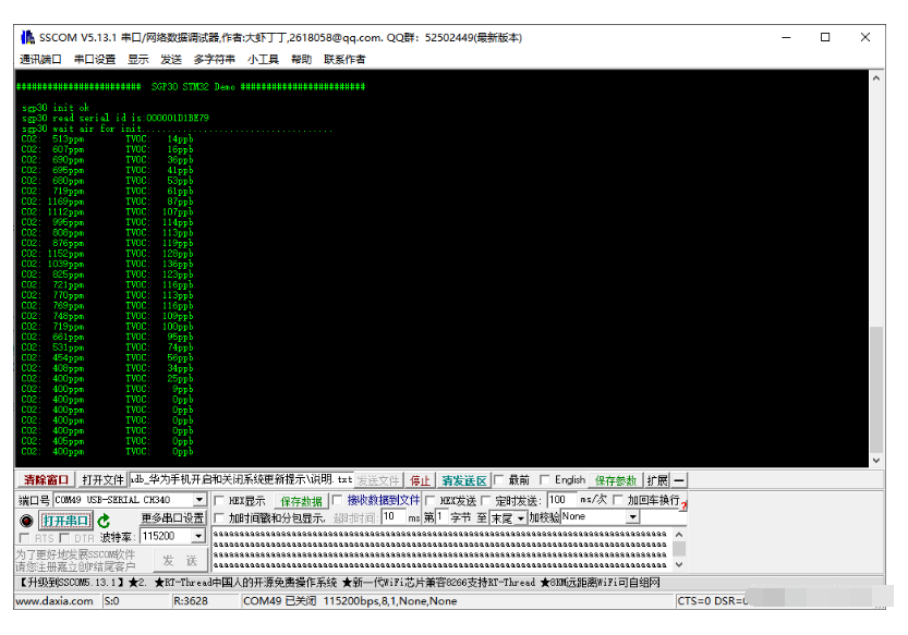

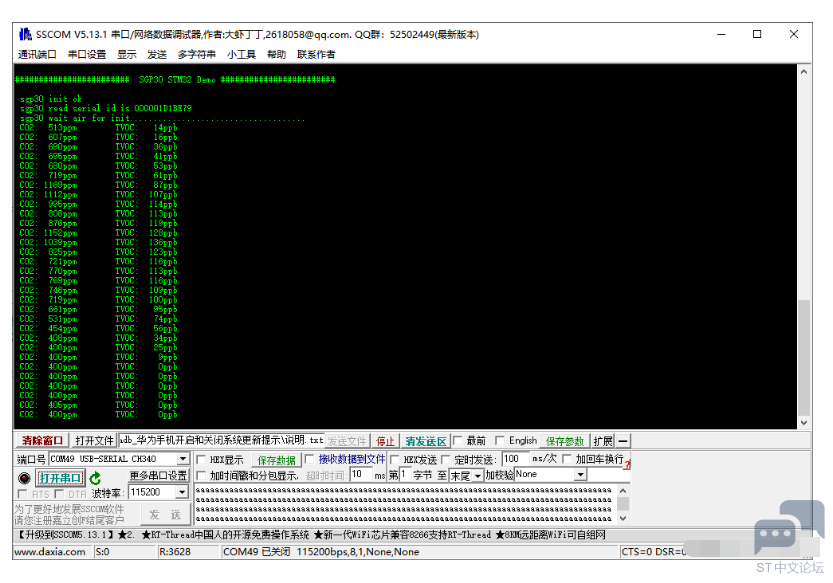

8 c( G6 B, M1 t/ \1 j5 GSGP30模块上电需要一定时间初始化,在初始化阶段读取的CO2浓度为400ppm,TVOC为0ppd且恒定不变。因此上电后一直读直到TVOC不为0并且CO2不为400,SGP30模块才初始化完成。
! q% o, S% V6 y1 b! W% W0 ^初始化完成后刚开始读出数据会波动比较大,属于正常现象,一段时间后会逐渐趋于稳定。2 T: J( M# s8 d' g
气体类传感器比较容易受环境影响,测量数据出现波动是正常的,可以添加滤波函数进行滤波。

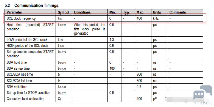

1 U- c8 V$ T. @- w- [(3)传感器接口

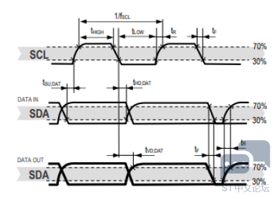

2 W: r) n  d) [SGP30传感器使用的是IIC接口,主要注意的是IIC的频率是最大不超过400kHz:6 o5 B# m. K4 C( |
4 {0 `9 r# e9 S/ k' q# G6 k. U PJM%)8[W[CWEP]{Y@DNB)ZK.png
- D% X  r( m- V, W4 c* S8 i* e# `- L: t3 y- O3 ]
DFU0JV9U1HM[%E%0JC0D303.png 8 a. y% f0 F! d( Y. m/ {. S+ Q
0 h- ]3 z0 W  A7 K. Q! i+ d

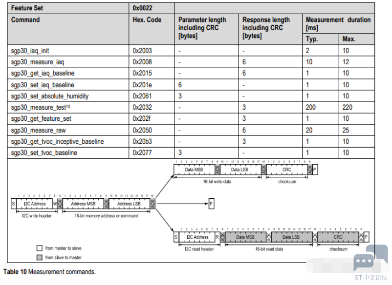

9 S1 ]: j0 i5 E9 U6 L4 XSGP30的命令都是双字节的,先发高位,有如下命令:
: j8 q6 p) `/ ^6 y2 y( R6 V; C- k* D7 ~, J
NW(6}$]CCOM$VJETE`__}N6.png 1 L; z. l0 }4 ^8 l% W, f0 N6 U/ t' k
' F' }1 A5 O: e. |. H' Q) i4 s以初始化SGP30命令(0X2003)为例,IIC发送的数据为:0XB0、0X20、0X036 n2 C8 B7 F% z

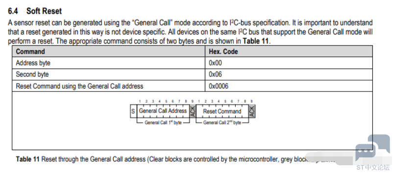

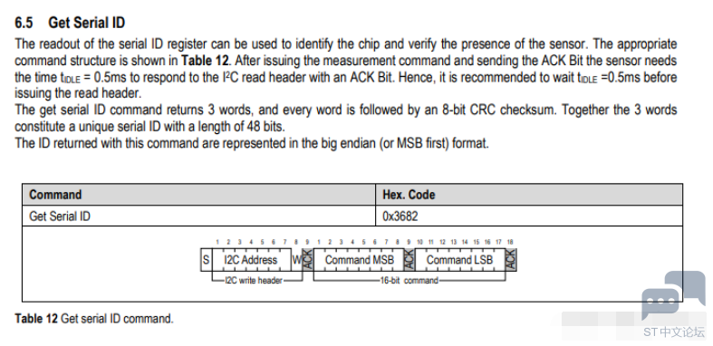

6 h0 ?1 v7 F; H" e$ x& I% [除去以上命令外,还有两个命令,一个是软件复位、另一个是读取串号。6 u+ Z7 K4 f# b7 E7 K+ H1 \
: b0 {* F3 h5 \' x, r Z7{60(3`ADUET}5_XW15N_B.png ( [' \: j3 H7 D4 u$ {
8 G% x0 b( D& w# B
@W)JMIQUHJJOQM[83K@9${W.png + \  W' w+ Y; K% W6 |6 L+ @; |( I
9 h' E' r  T+ _, x

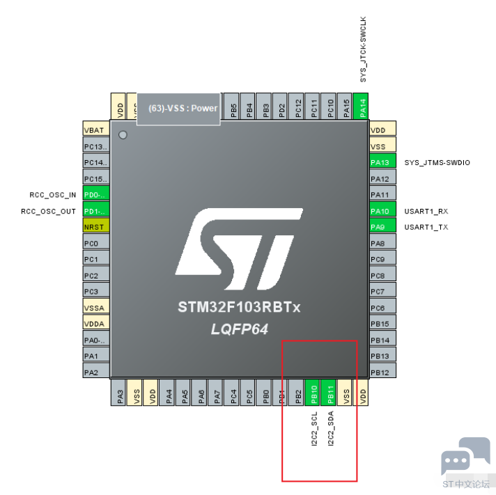

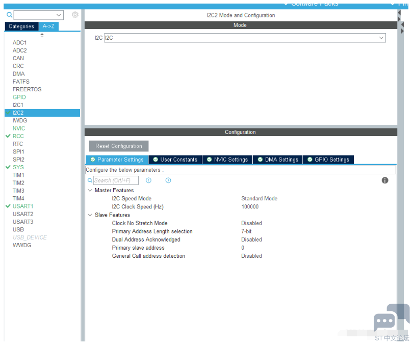

(4)STM32工程配置: f' E% o7 Y3 x6 l. {4 m0 r4 k* S2 J$ Y
这里我使用的是STM32F103RBT6这款单片机,主频72M,使用IIC接口2。
$ n* S' n* n% d4 E: h
' a& v, i9 S- A2 X* w/ ~% W PFN(3OOECQ2Z9FO7~U5HQ{E.png * Y6 M% z; e% Y. `; j: ^* z
0 L4 t1 d: A8 q- ~- u" ~ 2W7{VYQFZBJ52Y_KETVFXEH.png
. h$ N& b. l$ R5 I

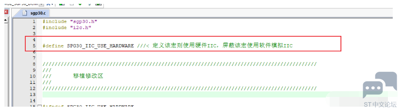

代码中我实现了硬件IIC和软件IIC我都实现了,通过宏定义切换:
6 K8 t. s0 l8 U4 F) O: N
) V  O4 U% m. N# Y8 Z& N. b0 z
$ _+ R0 a- v0 p+ h; A& T4 a

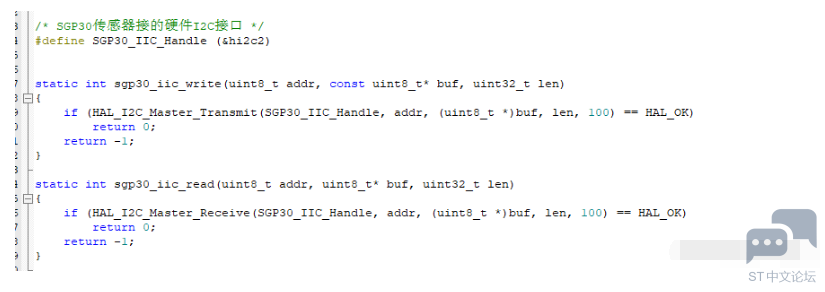

5 r& E0 V5 Q3 c& K! c移植时候主要是实现这两个IIC的读写函数:8 o; O$ }# E8 ?  }* u9 v: j/ z
+ ?3 S# b  K9 h# g# ~. t
2@N}[~QI6G[A88BG8RZ[379.png 3 P& r: l  ]" @

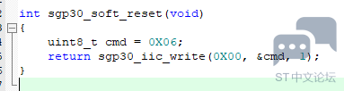

软件复位:) u/ t# a8 U+ A3 Y# b% {' @
8 j, Z2 H% D9 A+ D

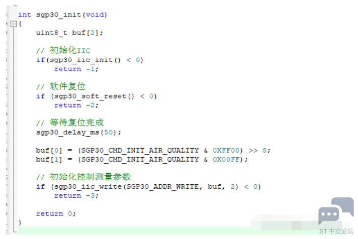

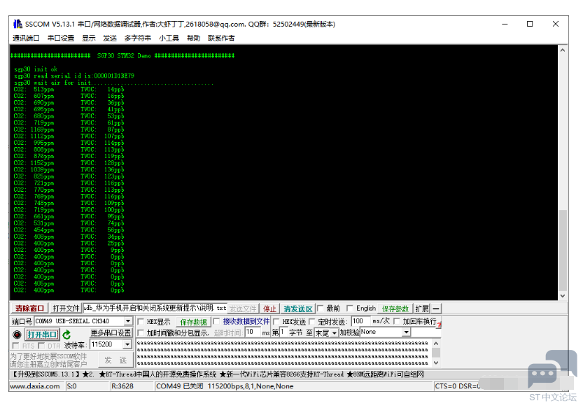

8 N5 v" f; q5 X( q8 a模块初始化:
" R! k" R4 D8 Y6 F6 u' |8 q1 \+ e$ y8 N7 [8 i: v4 P5 V' Z
0B@`A9JI~ZK}_Z]Q7QJ[72X.png / @+ \) N/ x- ?  @

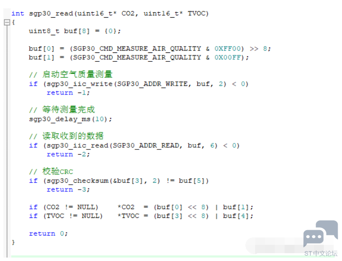

- Q# p1 z+ g3 h) p( Q读取TVOC和CO2:
4 L" |5 Y% {" ^( H" }9 n* o- ~4 n' P1 r
! }# K  @( O( G- a* ?7 t* o5 ]- s/ a' W

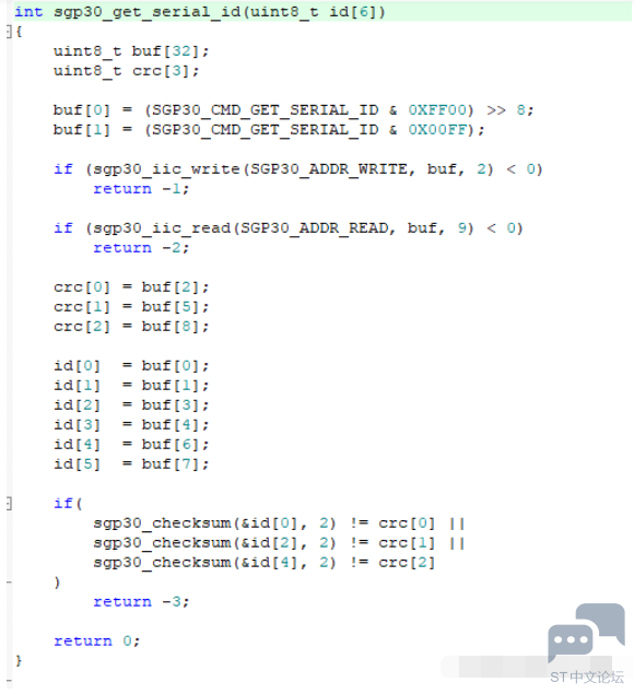

读取串号:# g& ]1 E; n; \# ~2 H# B
6 i9 w5 c: V  g! L* J
! k# _1 l. N1 y7 [2 U1 @5 V* I/ j
