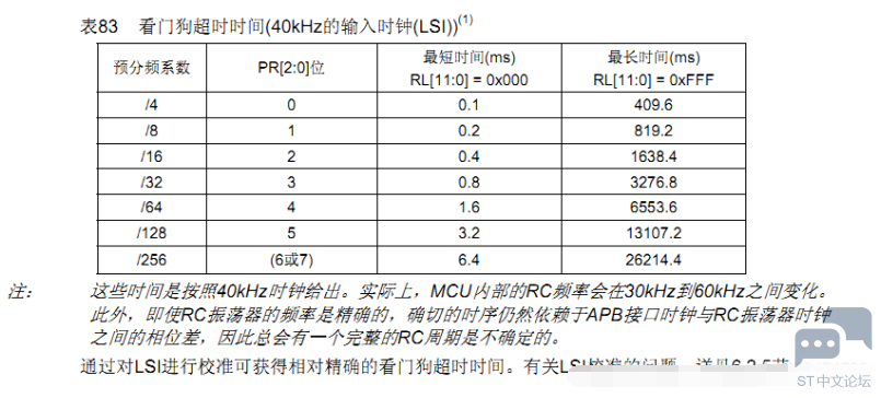

F1系列:$ \/ l. F- _& h6 J& [$ o
$ g2 L, w" ~" C5 \' L( g 8FOV%)0W(MTGU53LNSRFY43.png   _2 y0 Y7 H. {- q9 g7 Z3 r
0 S) T$ d9 ~% `: O/ |& L) J

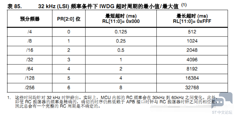

F4系列:5 o# O# g1 E) _+ W( K$ p' q
9 C5 M5 c+ i* b! U# ~, w
X9X(}S6QR2VIK`0}}EDUA7I.png - H/ l0 z) E! b  u. u6 }2 u
) Q5 x# k  l( P. L9 O8 n& j由表可知,F1系列LSI给看门狗的时钟频率是40KHz,F4系列是32KHz。
/ t% w' ^: P9 C5 D! j/ `* ]* B# _3 w  O: q2 Z0 K4 U. X* W
超时时间计算公式:6 }2 G( C* A" x5 G0 p- j
5 F" y0 H+ t- t
超时时间Tout = 4 * 2^PR * (重载值 + 1) / LSI( A8 E. ^, t+ l5 `  A
4 r' o/ M# b9 m) j+ e5 L
重载值取值范围:0~40954 Y1 t" I2 H; N' B" Q' {7 g
8 ]1 z( i$ F$ @+ J
以F1为例,4分频时所对应的PR位为0,重载值为0时是最短的超时时间,套用公式后:* V  G, f  ~! H+ [: c, J
4 * 2 ^ 0 * (0 + 1) / 40000HZ = 0.0001s = 0.1ms
( v6 _% |0 W7 o) B+ }0 G  Q9 \1 u/ U/ [& G* ]
当重载值为4095时是最大超时时间,套用公式:- x: z  i' ?& j
4 * 2 ^ 0 (4095 + 1) / 40000HZ = 0.4096s = 409.6ms  G7 U' e0 E1 s

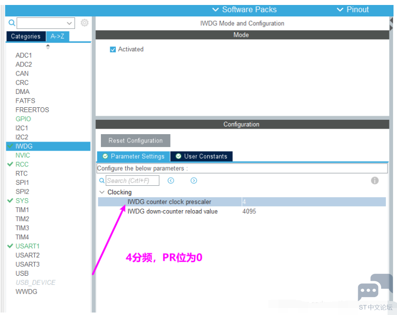

STM32Cube配置设置
4 p% }3 i( d! I) o! ^# x  Y以F1为例,开启看门狗:
0 U% m7 n" W5 B8 q2 u0 v! E7 ~$ Z5 s7 P. e* \0 g" u
S`Z3JQ$NYP)%OV~AD@JDY@P.png * B, u, K* \; E: ^+ h

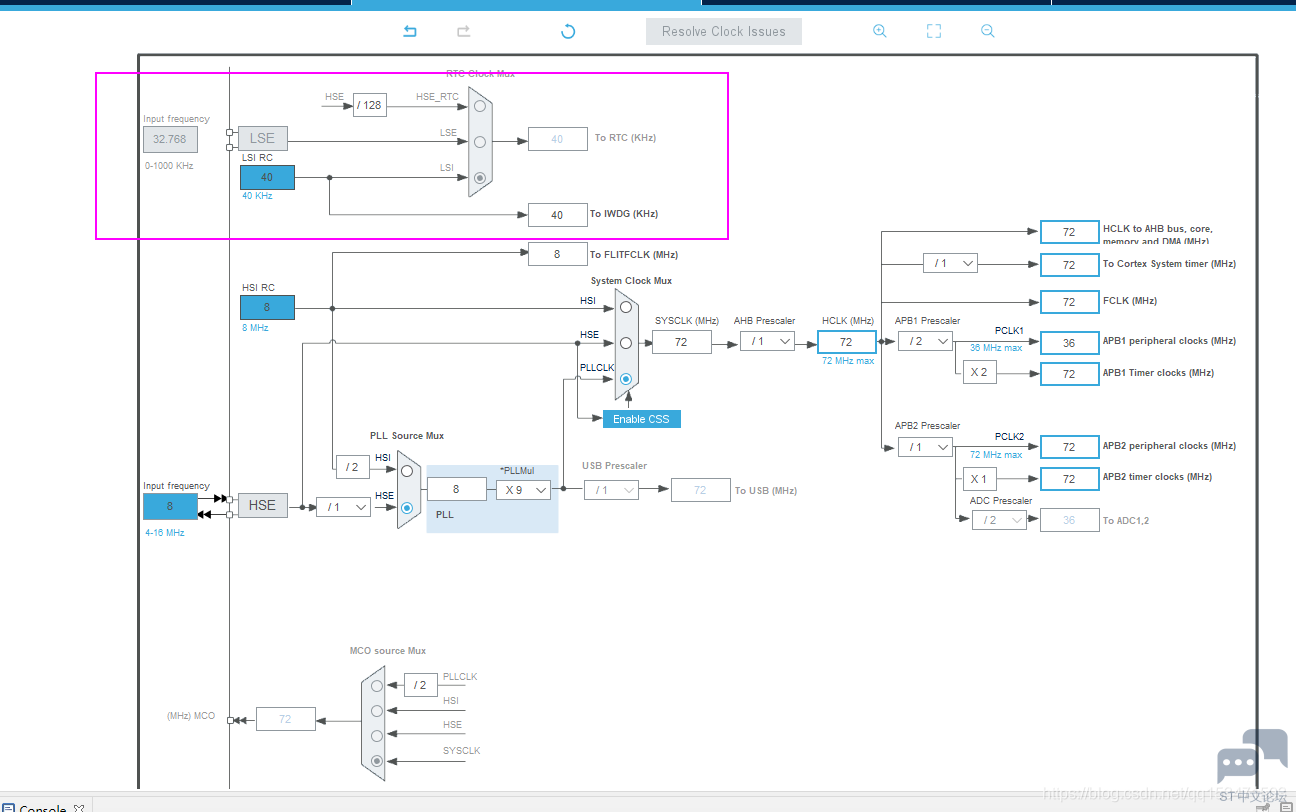

配置时钟:& d* g) }( i+ s7 d
: `" \0 b* k' G; y1 P
20210611092502982.png ( U0 k. s( W$ `2 \5 `; V" m
) d9 T+ a$ t' x* s  U然后生成代码就可以了。* z/ Q4 z/ {2 G% S
