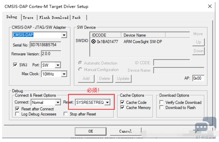

" z& _$ e5 f( _' Q8 q1、关于KEIL设置
' \' n6 _  Z8 W! M8 i
3 T, ~, [$ L+ D- e- g/ _; _
. ]: m+ ~* w9 C- x如遇到RDDI-DAP Error,可能的原因及解决办法:
9 X" Z1 s6 r- D, ?, V- m4 y& Y5 `1.线太长,因为DAP速度较快线太长干扰较大(JTAG最快10M,SWD模式1M最稳定): y/ M- A1 G$ O5 y0 e
2.与开发板的通讯时序出错(检查KEIL配置、连线、供电等,建议目标板单独供电)3 k2 {4 F9 }! X) V; R% ^" ~% z
5 H( C  Z* x) o2、可能遇到的其他问题5 v- g( v/ W$ z& Y7 O. c
9 u3 P$ g7 [& _4 |下载完成后把DAP拔下来,如果不断开DAP与开发板的连接,会导致程序无法运行;因为DAP在没有介入PC时,通过与目标板的连接会把 RST 引脚拉低,导致 MCU 一直处于复位状态。(不适用我做的这个,因为我没用RST引脚)1 ]$ ]1 D6 b; {# O2 Y3 \
  J1 g( ?7 ^" P) f: ^* O下载程序后不运行原因1: DAP 与开发板的连接没有接 RST 引脚时下载程序后 MCU 不会复位运行(DAP 采用的是硬件复( I# G% q2 Y! X4 ^
位,即通过 RST 引脚连接进行复位,连接后还需要 MDK使能 Reset and Run)
7 U2 W; g( _7 f* E" o  g7 z( r& X$ Z3 F! X
下载程序后不运行原因2: 在KEIL中选择SYSRESETREQ后下载程序后不会运行,SYSRESETREQ这个选项是软件复位启动,下载后程序不运行是因为SYSRESETREQ功能在使用CMSIS-DAP时没起作用,没有发出相应的软启动的命令
