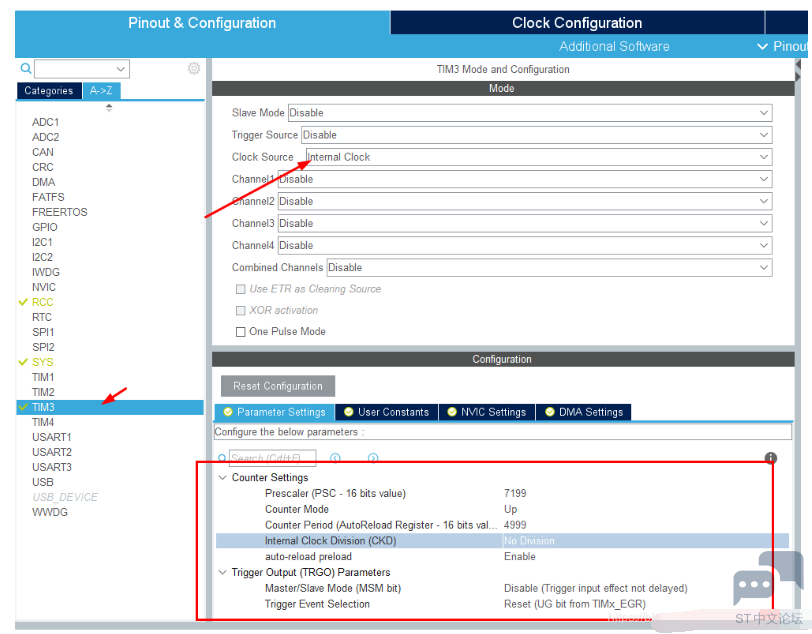

% X5 ?! q! I2 B  J' F# P4 o, W(一)定时器配置

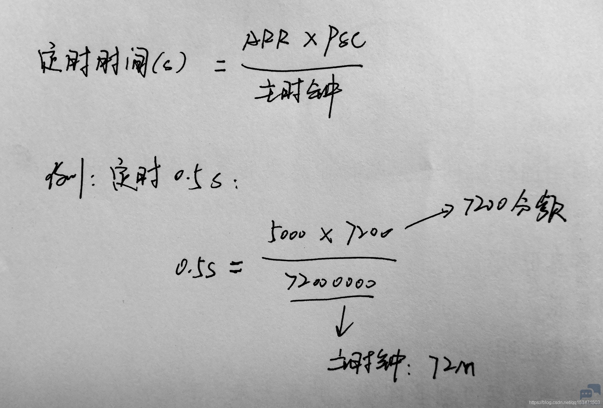

# I& I+ l" H% W) s' ^- k# I定时时间计算方法:2 \- `/ \7 Q5 `+ J
! M  T8 O1 p$ c+ J) @
2 M2 h1 S+ Y, y% f/ ?6 Z4 Y# d# Y8 a& G, j
配置为500ms一次中断:7 v, P( h* s7 U
" z6 j2 b6 D; M" ?2 ]" n
; t. b+ w( B5 @$ G& K" P2 u8 s4 P4 s0 \5 b

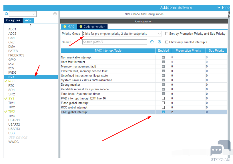

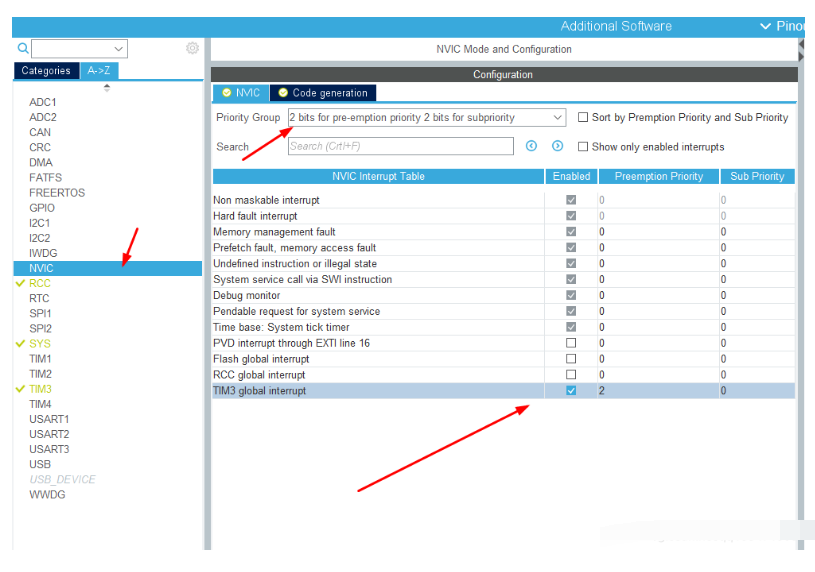

开启定时器中断:
1 t& ]' i4 }: q- |% V6 I
4 `6 }) A" P* x. [. }
}E08BE}Q(TG$FYELHZU[2GN.png : r& X0 B7 k4 _4 o$ _8 k+ z

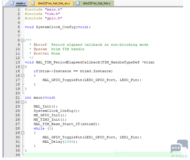

: z! w' Z. s8 b(二)代码修改0 j9 I# G: V/ u4 z1 V* I
覆写定时器中断回调函数:
. B8 m* c4 d, Q7 z
7 j, Q$ x; @' w$ D( U
  1. /**2 @) y8 a7 a: p9 A. `1 }, v
  2.   * @brief  Period elapsed callback in non-blocking mode
    2 s) I& W9 ?- y- F9 E2 x
  3.   * @param  htim TIM handle
    $ @! v& L6 l$ S7 p7 T  _
  4.   * @retval None
    ! V2 {. z0 y2 P7 k& Q! _- H
  5.   */# s3 e4 w4 g4 B; d
  6. void HAL_TIM_PeriodElapsedCallback(TIM_HandleTypeDef *htim)" _9 r5 S6 d4 |2 j7 g3 x' q
  7. {0 \* {' x% p0 _) ?
  8.     if(htim->Instance == htim3.Instance)
    * E9 @1 f+ a6 M3 [/ n
  9.     {
    , M% \8 w% g6 @' A5 p
  10.         HAL_GPIO_TogglePin(LED0_GPIO_Port, LED0_Pin);
    * K! b2 V8 e, s) J5 d9 [
  11.     }+ @7 W/ @( S) E( n% M
  12. }
    # H8 Y$ T7 g( N7 B, l' Y+ P
7 r6 ?) L4 p1 a# j# ^7 C4 h. t
注意要使能定时器中断:
  1. HAL_TIM_Base_Start_IT(&htim3);
5 c* z$ S" `( O: Q+ D
效果如下图,LED0由定时器控制500ms进行一次状态翻转,LED1由while循环控制1s翻转一次状态:

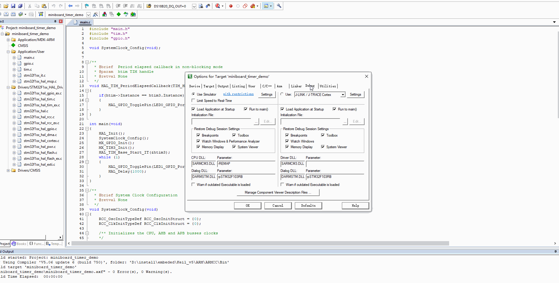

' D7 s; Y9 n2 q4 r( ]$ M) A(三)调试与仿真& h* B1 i1 z9 m3 ~  W
5 w2 a3 o$ P: D: J7 ^# k 20191031164348101.gif
- F  e$ W$ O: h9 i
