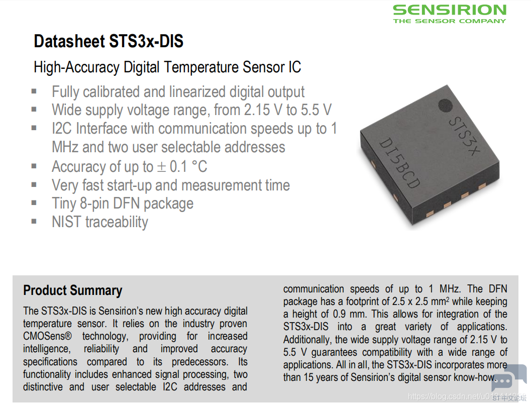

STS-31介绍
6 v7 Y3 U2 s4 B2 D5 B0 e& Y, Z详细参数请查看官方数据手册。+ {) L: r1 E- F- y5 C. e3 [$ `2 b
" \. v$ V9 L5 r, i+ @' c; b
- e, J  }% ]* v6 m- F! ~
