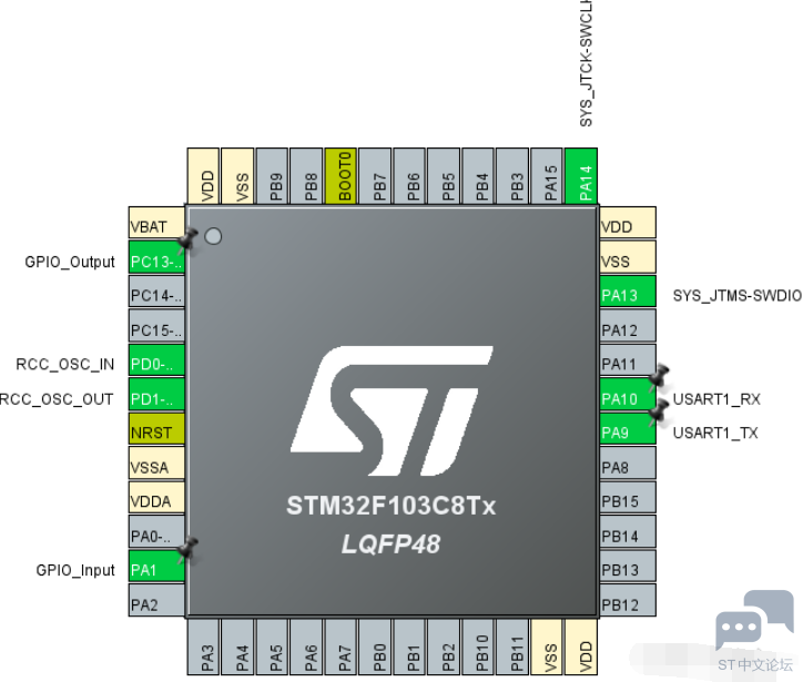

前言 相关模块的资料不再赘述,已经有很多人写过,这里给出其中一篇我觉得写的比较详细的文章链接:* Z& K# s% l: h 模块资料介绍:8 t) g! ~6 L: k+ B& B6 ? 探究人体红外传感器HC-SR5013 |/ p+ v T }% {: Q' Y 程序整体框架是基于我的上一篇串口收发的工程修改的,相关串口、GPIO配置也不再赘述,这里给出链接:: d; U' D$ m6 a/ J8 w n8 j# v STM32学习笔记 二、基于STM32F103C8T6和STM32CubeMX实现UART串口通信数据收发 M L0 `3 C) ^) l V / H9 ]3 K' _( q9 c; y' P$ b 一、配置CubeMX 1、新建工程;) s; U: y8 S) ~5 G+ V$ b 2、配置时钟源,在RCC里面的HSE配置的是晶振时钟;- n+ I; c r" Q. m2 g2 E1 a* _; ? 3、配置程序烧录引脚SYS为SWD模式; 4、配置GPIO输出口,配置一个LED灯(我的板子是PC13),起到串口成功接收到数据时的指示作用; 5、配置GPIO输入口,用来读取模块的输出电平,我选的是PA1口; 6、配置串口收发引脚;3 b2 m- ]! ^+ l3 H* L 7、配置时钟树,我还是开到最高的72MHz; 8、进行项目设置,最后生成代码,CubeMX部分就大功告成了 ' J% N1 _8 u9 C! j6 X

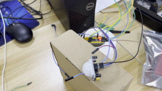

- Z( p6 S) n$ b6 Y* Y 二、硬件连线部分 CH340 ↔ STM32F103C8T6最小系统板:5 i' @% z. x* q6 m/ J4 @ TX ↔ RX RX ↔ TX; z3 y( ^: G8 E# T( m, E " E& c2 \/ {* _. X2 D) J DAP-LINK ↔ STM32F103C8T6最小系统板 3.3V ↔ VCC GND ↔ GND2 {$ I2 J4 s$ _+ q SWIO ↔ SWIO& z( k( H# I* i! y SWCLK ↔ SWCLK$ y M( J' f. S7 ^ ! [( h8 T o+ I1 A5 n+ S- u7 N. i HC-SR501模块 ↔ STM32F103C8T6最小系统板9 f/ e+ f2 A' s. ^ OUT ↔ PA1: n1 C# S: w" C$ d x: Q4 i; Z GND ↔ GND HC-SR501模块 ↔ DAP-LINK (这里注意模块供电范围为4.5V-20V,用3.3V无法驱动) VCC ↔ 5V! D" k# I; F$ J* z( v6 B ; X R! b% J2 R' w 三、逻辑代码部分& T2 Y3 C; y8 g) }$ ^ 代码很简单,在之前工程的基础上,仅用在while里进行修改; v3 e- {! c+ b. z& j1 y B
现象: a3 z1 `: g1 Y4 k( e# l8 ~; c 感应到人体,板载LED绿灯亮,同时串口打印“有人”。

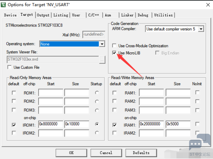

$ }. _. `0 c" C, n' c* a4 b& Y$ ~ 注意:8 R* {: W' D- f- v9 N 重定义printf后,必须在target里面勾选上MicroLIB,调用一下这个微型库,不然一直卡在里面。: o, t. |4 z# a) ^1 i( v
