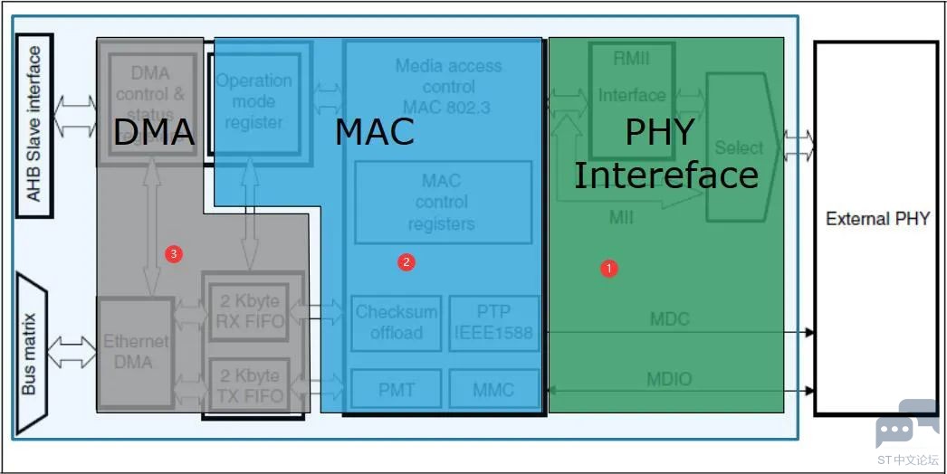

01、简介# H) F, x! ?5 E9 C# ]  D! f0 L
网络中断向量:一个用于正常的网络操作,另一个当它映射到EXIT线路19的时候,用于以太网唤醒事件(带有唤醒帧或魔术数据包检测)+ d. w9 S$ V) f3 y3 L
2 F" _- i4 R" G1 n第一个网络中断保留为MAC和DMA产生的中断,正如在MAC中断和DMA中断部分。
  K  p% u" P$ H* {4 v7 ]7 R6 v4 G; B% X' O; X; b% i: u* w9 ~
第二个中断保留为唤醒事件时PMT产生的中断。唤醒事件对EXIT线路19的映射是造成STM32F20X和STM32F21X退出低功耗模式,并且产生中断。

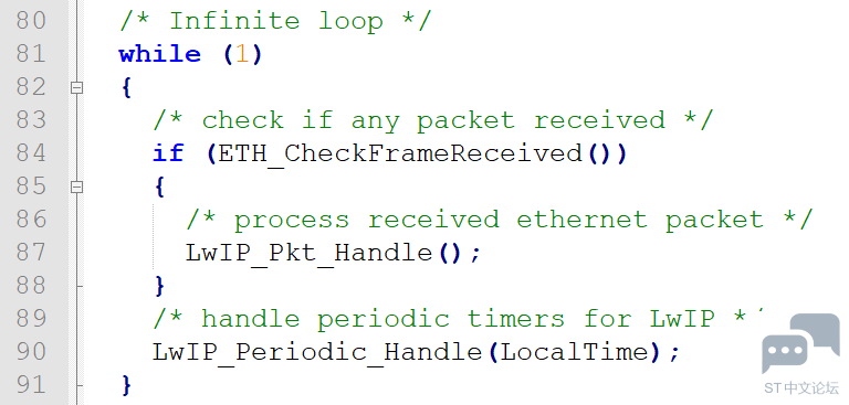

官方代码是这样的2 @/ X; D' T" j( U7 t$ N# J
c2fa744ba0d17d81d5b5f2937689d1f3.png 0 ^* ]% p- `& |) [- ]
) _( d9 E' n/ V; S/ E8 e
明显是使用查询的方式,没有使用到中断。

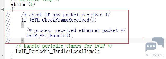

注释掉官方提供的查询部分的代码。% S- t; L% c0 s+ ^  T8 D
9 n; I! X* k; i. ?: z& [0 F+ g 649db7896387adab6007f4c7dcb2499c.png : \+ o2 J3 C: C( g: q

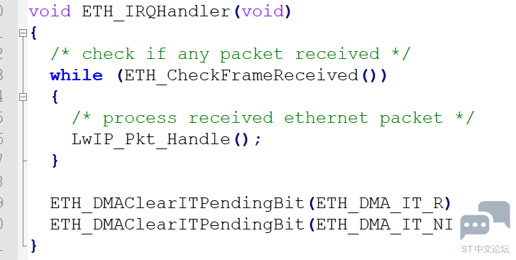

7 a0 c% G' c  s7 V8 P我们使用中断形式之后,代码是- w/ N' K0 i) P2 U3 {
, |8 D+ t/ L% [2 ~6 c; ]$ _3 i, r9 I* q& d
这样的代码,我们在接收小于一个DMA描述符数据大小的数据没有问题,很流畅。7 f: E5 ~7 |% N, a
* o6 ?$ B! H( f8 t& G
- ~1 ]7 C  B5 @5 s$ ^& C
在接收大量数据的时候就会出现错误,接收的会缓慢,接收的过多会死机
0 |4 G5 C% ]: r# v1 @/ d
1 u4 W/ |. W% i解决办法是:
) T4 Z) r% {3 P% ~0 e
6 l3 s3 C* b2 ]+ ?" ~& U$ F2 i" i& A把if修改成while2 o6 s3 y) C9 I9 y1 Q$ u
) h5 b7 [# U5 v6 G0 h$ q2 j. ?- D
2523cab531339225dbbd1707b4875f5a.png , G/ G& B0 p( a. _, Q
/ k1 {$ ^$ N2 c: i8 ^& U% C这样就把整个数据包接收完之后再跳出中断,这样就解决了这个问题。
