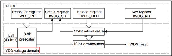

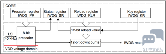

1.3 独立看门狗功能描述, J4 M7 o' G- e8 W: U" S# B2 a. j/ W
) [9 l( l3 |% C6 K* l; E
20200808073517249.png , E) n& @* p, p* o' l# N8 ?
8 y4 T! U2 |/ L/ k) a上图红框显示,看门狗功能由 VDD 电压域供电,所以在停止模式和待机模式下仍能工作+ A# R! w& }3 v0 c$ [0 o
  y$ }1 v$ g9 M& ]" n* W  @+ O$ D向关键字寄存器(IWDG_KR)写入0XCCCC,独立看门狗就会启动,计数器开始下降从复位值0XFFF。当计数器值到达0,会产生一个复位信号(独立看门狗复位)1 M# W8 v  B; ~
% a; [  g  I7 v1 i1 G8 Y/ ^
无论何时向关键字寄存器写入0XAAAA,IWDG_RLR的数值会重载进计数器,避免看门狗复位' E1 G$ p( e9 t! L

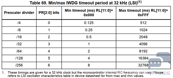

下图是LSI在不同分频情况下IWDG超时周期的最小值和最大值。. e( K  B* ~; c- L
, _' g( g0 t* U) N# m 20200808073535603.png % N3 r1 U1 Q9 r$ M

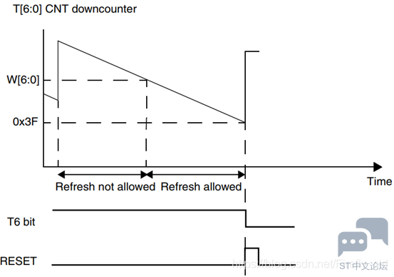

2.3 窗口看门狗功能说明
+ W; w9 G- x! O3 h8 t3 N- K如果窗口看门狗启动(WWDG_CR寄存器的WDGA位置1),7位向下计数器从0X40向0x3F滚动(T6已经清零),会导致一个复位。如果软件重载计数器,当计数器值大于窗口所存储的值时,就会产生复位' `' w# X+ A# u3 Z" R( r5 ]
7 S1 H: Y; l9 a
20200808073552779.png . Z4 E* K, R: f4 }5 _
0 E# Z$ ?- F, q
$ n, }' i5 e/ I& }: X# W

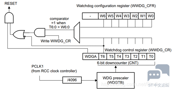

应用程序必须在正常操作期间写WWDG_CR寄存器去组织MCU复位。这个操作必须发生在计数器值小于窗口寄存器值。窗口寄存器值存储在WWDG_CR寄存器,必须在0XFF和0XC0之间。
: \$ l" F0 C" }; q9 K- E2 V7 i2 U
( T9 b  e8 L% Q/ T: w
使能窗口看门狗0 P1 f* q5 g- P) @$ S
1 K+ p" u& g, w复位之后,窗口寄存器经常是禁止的。通过设置WWDG_CR寄存器的WDGA位去使能,不能被禁止除了通过复位。
/ n( E8 ?# r) j2 s3 F
& Q5 b6 a7 j4 n" G8 i8 U* U, V7 _2 n1 ~7 o' {1 ~# Z5 h  B3 W8 A
控制向下计数器
+ W& N! R; k3 r7 R; U+ o) }2 s/ c- {4 g
递减计数器处于自由运行状态:即使禁止看门狗,递减计数器仍继续递减计数。当使能看门狗时,必须将 T6 位置 1,以防止立即复位( p% M& d* Z! }" A
; V7 o* F+ r' \2 ?. O; N, `3 DT[5:0] 位包含了看门狗产生复位之前的计时数目;复位前的延时时间在一个最小值和一个最大值之间变化,这是因为写入 WWDG_CR 寄存器时,预分频值是未知的。配置寄存器 (WWDG_CFR) 包含窗口的上限:为防止发生复位,当递减计数器的值低于窗口寄存器值且大于 0x3F 时必须重载
$ T9 M) w9 \' a5 b$ y2 P; R) @8 G! G2 E& @
注意:可使用 T6 位产生软件复位(将 WDGA 位置 1 并将 T6 位清零)  g0 ], @3 u6 H) T0 ^

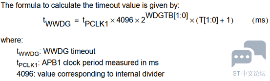

例子:APB1的频率是24MHZ,WDGTB[1:0]设置3,T[5:0]设置成63
& K5 J& M$ K2 M" f5 H5 n! g2 B
# G" C* @8 n9 t" \- rt = 1/24000*4096*2*2*2*(63+1)= 24.85ms9 a+ r9 f, v  T/ y" G3 c

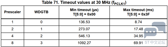

有关 TWWDG 的最小值和最大值
% |/ ^+ M# N( j/ F! M
6 l0 ]0 }3 d+ f; L# I: | 20200808073643285.png * @+ B/ Q6 E! g6 ?8 n
