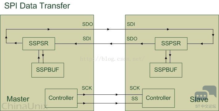

2.3、SPI数据交换6 @) d2 N1 x! B  F
SPI数据交换框图' d+ y1 I& Q4 @5 A$ Z( o
' }% T- W7 M# l0 ^& W3 u' }7 _8 b' {) h1 P
上图只是对 SPI 设备间通信的一个简单的描述, 下面就来解释一下图中所示的几个组件(Module):
4 H( s5 F8 y' o0 F- x! w7 H
3 L7 a+ B! x" _. Y: z6 ~$ L( uSSPBUF,Synchronous Serial Port Buffer, 泛指 SPI 设备里面的内部缓冲区, 一般在物理上是以 FIFO 的形式, 保存传输过程中的临时数据;
4 {( a" v* j8 }) j4 m
$ \6 f6 x, K3 C7 f: W& g6 jSSPSR, Synchronous Serial Port Register, 泛指 SPI 设备里面的移位寄存器(Shift Regitser), 它的作用是根据设置好的数据位宽(bit-width) 把数据移入或者移出 SSPBUF;
  S9 f/ {% E1 `( i
+ T) ?8 O1 V, ^9 _( uController, 泛指 SPI 设备里面的控制寄存器, 可以通过配置它们来设置 SPI 总线的传输模式。
3 Z! z4 b7 P! @; b4 J: K9 }/ W; H$ v" H3 r5 s# H* G# I

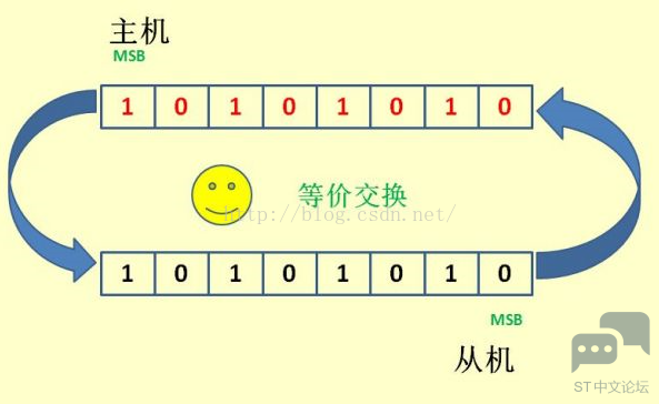

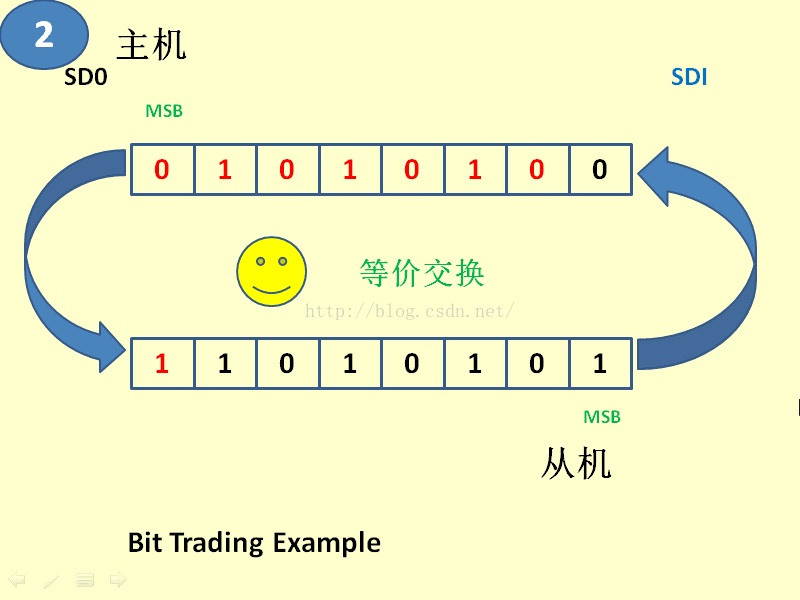

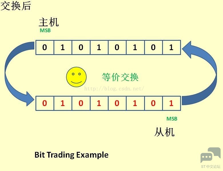

SPI 设备间的数据传输之所以又被称为数据交换, 是因为 SPI 协议规定一个 SPI 设备不能在数据通信过程中仅仅只充当一个 "发送者(Transmitter)" 或者 "接收者(Receiver)". 在每个 Clock 周期内, SPI 设备都会发送并接收一个 bit 大小的数据, 相当于该设备有一个 bit 大小的数据被交换了. 一个 Slave 设备要想能够接收到 Master 发过来的控制信号, 必须在此之前能够被 Master 设备进行访问 (Access). 所以, Master 设备必须首先通过 SS/CS pin 对 Slave 设备进行片选, 把想要访问的 Slave 设备选上. 在数据传输的过程中, 每次接收到的数据必须在下一次数据传输之前被采样. 如果之前接收到的数据没有被读取, 那么这些已经接收完成的数据将有可能会被丢弃, 导致 SPI 物理模块最终失效. 因此, 在程序中一般都会在 SPI 传输完数据后, 去读取 SPI 设备里的数据, 即使这些数据(Dummy Data)在我们的程序里是无用的。$ b+ a6 u- t9 d* z6 ^& `8 j
" F! X' v' b" `
上面的过程转为动画/ q1 W1 a: w: t/ P
1 V# G- K+ R. l初始状态' u( S$ ?7 T2 e
3 b9 E, v, T' h6 y. Y) K- W& f# k+ V% N. x9 \6 z) W
主机读取一个bit过程
- x) ]0 A3 j' z! X: T  k. y, y' |* N
6 j5 [& g/ T' P4 m+ D
2 B3 b6 y. _8 P1 D: q 20160717223637014.jpg
+ \: c6 E4 v5 t9 n" j5 e; B4 y+ u. {" L' [
总结:0 e4 i+ L* t' [! y; x& @
# b+ e( |; c6 d+ o# \9 `; Y
没有读和写的说法,因为实质上每次SPI是主从设备在交换数据。也就是说,你发一个数据必然会收到一个数据;你要收一个数据必须也要先发一个数据。2 t1 P9 x4 j( ?

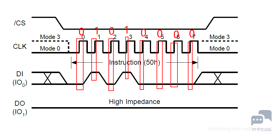

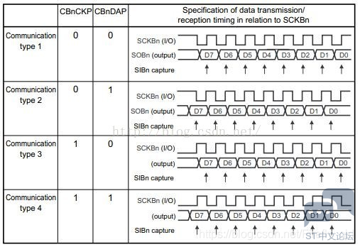

2.4、SPI传输模式
; g" `" x  x' k* n: D+ x- i# I上升沿、下降沿、前沿、后沿触发。当然也有MSB和LSB传输方式.0 b$ L/ q% }. \" ?# `

SPI的极性Polarity和相位Phase,最常见的写法是CPOL和CPHA,不过也有一些其他写法,简单总结如下:  x0 U; n, \9 d0 T+ o& j, [
- h3 N. V) e6 V+ N+ q5 n$ ~(1) CKPOL (Clock Polarity) = CPOL = POL = Polarity = (时钟)极性
/ d  H4 l( h9 J; n5 w+ a5 t' ~
$ T& H$ X! i( k7 {+ t(2) CKPHA (Clock Phase) = CPHA = PHA = Phase = (时钟)相位
* |) u5 c; @2 T# B6 f" U. T
4 ~6 G2 A, x: U$ P' ^+ i(3) SCK=SCLK=SPI的时钟
, A  r, j' W9 I# f- h4 Y) h
! b8 n1 g& f2 p; G6 s(4) Edge=边沿,即时钟电平变化的时刻,即上升沿(rising edge)或者下降沿(falling edge)
" v4 c& P7 h; I2 z) @; F" U. y  g6 k
对于一个时钟周期内,有两个edge,分别称为:
" T4 k9 V9 O- X" D! X
6 s+ ^+ l) X! k5 t  gLeading edge=前一个边沿=第一个边沿,对于开始电压是1,那么就是1变成0的时候,对于开始电压是0,那么就是0变成1的时候;' n$ q8 e5 E7 S0 D4 P& T4 n
& G- D8 C& e: ^Trailing edge=后一个边沿=第二个边沿,对于开始电压是1,那么就是0变成1的时候(即在第一次1变成0之后,才可能有后面的0变成1),对于开始电压是0,那么就是1变成0的时候;3 ~  }. H: j0 e# @; ~$ v4 V

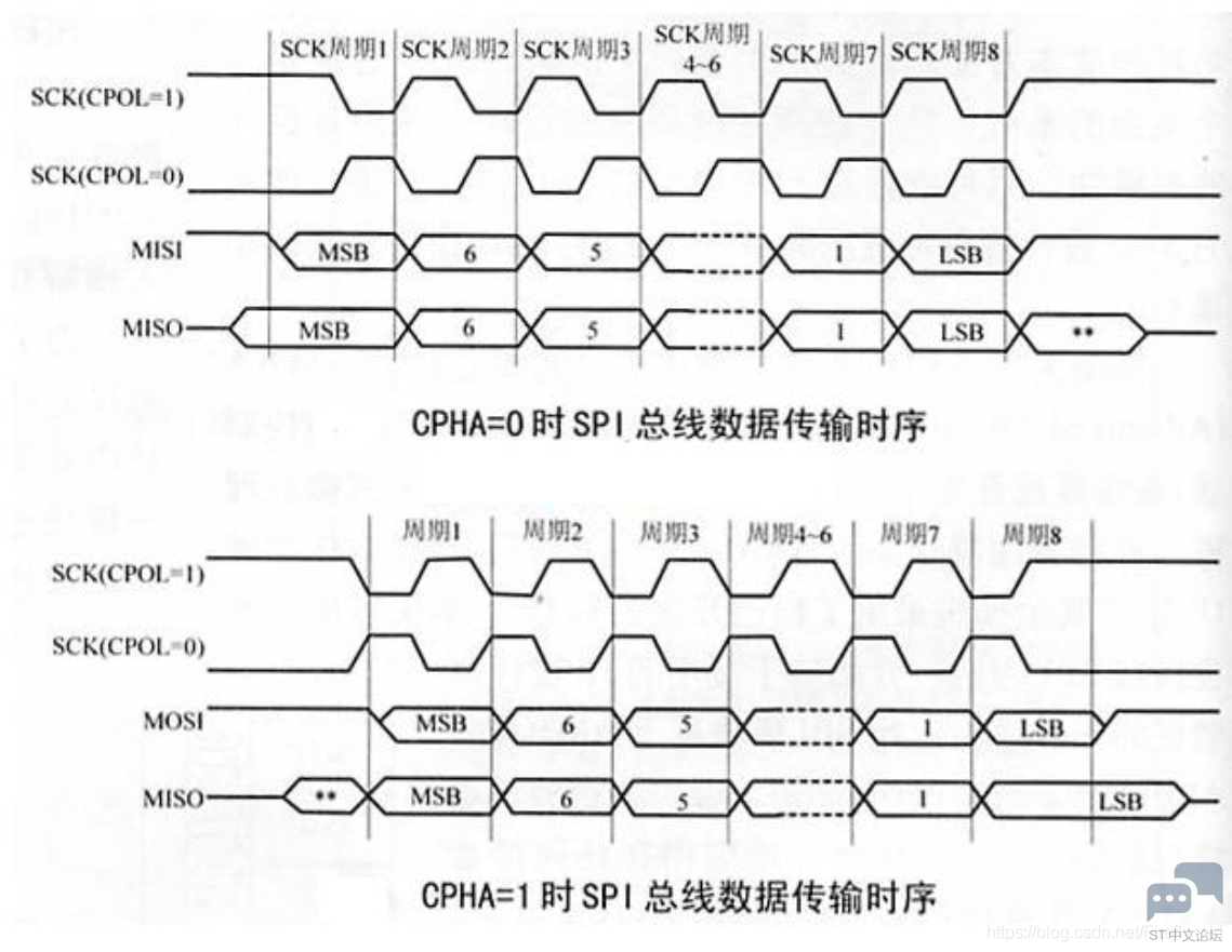

4 X$ H4 Z4 O1 [: k" f& w8 N3.2、CPOL极性
% a( Y# ~8 w3 z7 N/ x先说什么是SCLK时钟的空闲时刻,其就是当SCLK在数发送8个bit比特数据之前和之后的状态,于此对应的,SCLK在发送数据的时候,就是正常的工作的时候,有效active的时刻了。
* T& W' K+ Q1 B# y4 V1 |* F, L  X* M8 S- u/ |
先说英文,其精简解释为:Clock Polarity = IDLE state of SCK。! _' T0 ~, A# {1 j3 t0 d! S+ J, a9 Y
1 I2 q' m  w) S再用中文详解:
4 t1 R" l# r7 i" u6 R5 P3 T2 b* x: h/ e' Q' Z- g' Z
SPI的CPOL,表示当SCLK空闲idle的时候,其电平的值是低电平0还是高电平1:
: G, g8 ^% ]6 g. a7 F
- ]0 a4 l) ~/ C. x" [CPOL=0,时钟空闲idle时候的电平是低电平,所以当SCLK有效的时候,就是高电平,就是所谓的active-high;
1 |, V9 q2 x/ Y- f9 D2 d3 }/ o# l& O) d( r+ d
CPOL=1,时钟空闲idle时候的电平是高电平,所以当SCLK有效的时候,就是低电平,就是所谓的active-low;
9 }' `, y4 X0 L* _) _' K# A
0 @1 A) H: ]* `) T: k4 K3.3、CPHA相位" d6 g/ `' [; j. U. k
首先说明一点,capture strobe = latch = read = sample,都是表示数据采样,数据有效的时刻。相位,对应着数据采样是在第几个边沿(edge),是第一个边沿还是第二个边沿,0对应着第一个边沿,1对应着第二个边沿。1 t* B! H+ O6 C" t
/ \9 j3 n& H8 E1 |  ?对于:
" {* {  V+ z6 R& R, n# v! S: V: `5 O* E8 }8 B5 b8 [
CPHA=0,表示第一个边沿:( s5 q# r- \" u9 b# |0 z
3 t4 ?* l7 s* l) t- d" V* W1 p对于CPOL=0,idle时候的是低电平,第一个边沿就是从低变到高,所以是上升沿;
6 X# w0 S7 D; V1 v$ @9 r" E2 D) A! n" K0 ]1 m2 J) [2 A5 e* u
对于CPOL=1,idle时候的是高电平,第一个边沿就是从高变到低,所以是下降沿;: J* A5 g  y; Q: S* M
# P& ~/ y" n( ~CPHA=1,表示第二个边沿:
1 A* S& l) w2 I( ?! e: B
, r7 x0 g) U4 D1 a: M对于CPOL=0,idle时候的是低电平,第二个边沿就是从高变到低,所以是下降沿;* P3 n3 X0 V8 W
( R8 N" x% Q0 o9 u

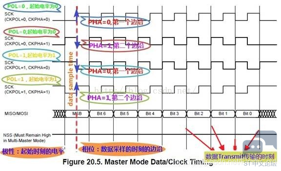

3.4、极性和相位图示) Q* R1 r7 Q7 @) K) H% T' [
图例11 C% s# p- \! Z4 n% B" V
2 @' {! a! |" f+ x+ R+ D3 ?2 K9 ^$ h; v; c" U% F1 g
图例2: @! i4 J( h9 z3 w9 z$ P
9 S1 ]6 t0 O# J

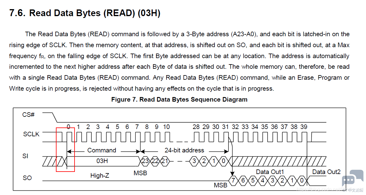

5 _9 e9 i3 @/ n; E( s4 CSPI从设备,具体是什么模式,相关的datasheet中会有描述,需要自己去datasheet中找到相关的描述,即:6 b4 A1 R# g4 b
# I( f3 Y* ^& x) V. ~3 ]: _, T6 C
关于SPI从设备,在空闲的时候,是高电平还是低电平,即决定了CPOL是0还是1;) w) D3 y8 T2 {* E* B7 ]8 I
- s% o. u8 h/ F+ d% U4 S然后再找到关于设备是在上升沿还是下降沿去采样数据,这样就是,在定了CPOL的值的前提下,对应着可以推算出CPHA是0还是1了。

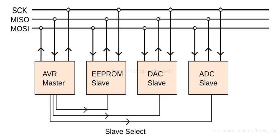

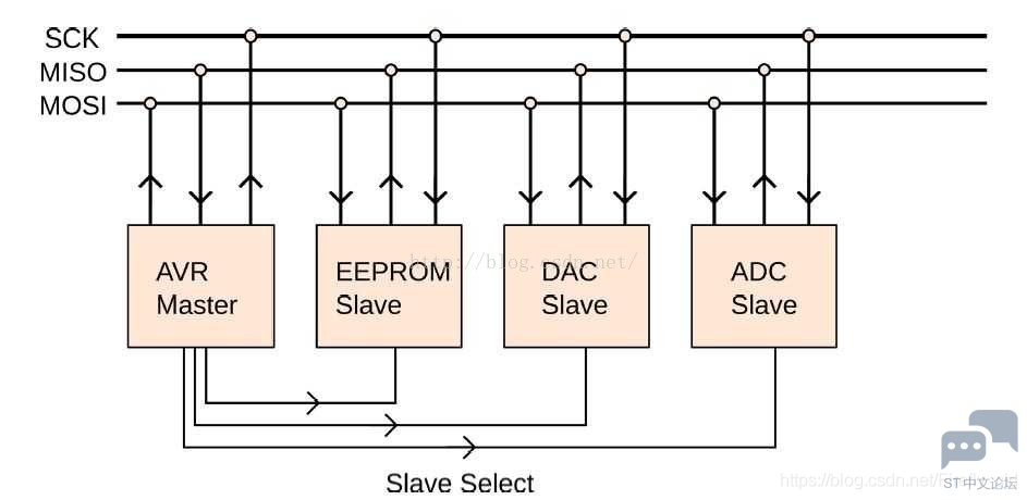

SPI接口一般使用4条线通信:
/ _% g  _4 |  R! b, H9 Y# u
& W& R( F+ W, K7 qMISO  主设备数据输入,从设备数据输出。
- z8 V3 E, G; w2 U/ g) G' s1 w1 F3 u4 }, }) K* |" ]. X: V
MOSI  主设备数据输出,从设备数据输入。
: l) k% |: ]1 g* o# ?" \- K( d7 y# i
. h2 Z1 i& p; F6 GSCLK  时钟信号,由主设备产生。4 I  G; N  u6 k* i* _3 x
: S2 [" Z) l9 t( i- o
CS  从设备片选信号,由主设备控制。2 ]3 w, G) C% ]/ Z  E
/ e; G6 `  [+ `6 P9 g0 n
SPI主要特点有:可以同时发出和接收串行数据;可以当作主机或从机工作;提供频率可编程时钟;发送结束中断标志;写冲突保护;总线竞争保护等。

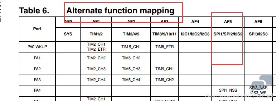

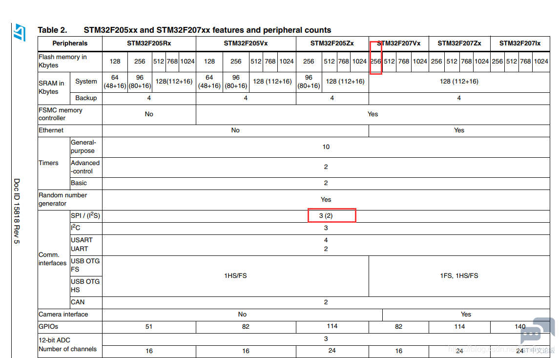

% _1 o! z7 G; O2 Z$ c' u关于SPI,从数据手册查到* g1 X( C" F* b2 ]2 G) Q
1 N/ k. R* L% k! W' c- J+ q" X 20200723220229913.png
) Q- A: y7 }1 X& z4 S2 Z
( t6 _9 a: e- |5 g1 hSTM32F207VCT6共有3个SPI。) q7 D, n; ]/ A' ?" i
4 B+ p, j: `* [  @, W) F4 R从下表查出每个SPI对应的管脚  B) l$ x" J6 Y: n& j2 T
- @! H$ G. {8 a: O8 D 20200723220344830.png

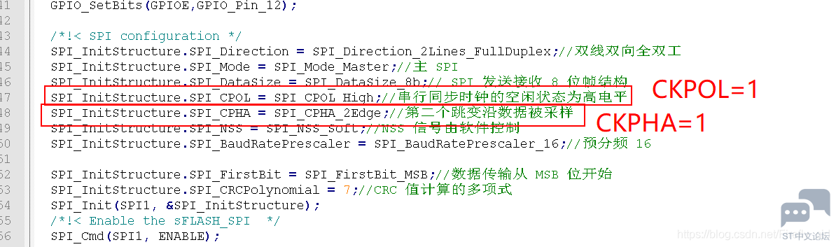

) [6 I9 C: a- i# ~; b0 A- R第四个参数SPI_CPOL用来设置时钟极性,我们设置串行同步时钟的空闲状态为高电平所以我们选择SPI_CPOL_High。' a8 m- U9 a0 H. b6 b
6 k/ q5 a% h/ s. Q6 n# a
第五个参数SPI_CPHA 用来设置时钟相位,也就是选择在串行同步时钟的第几个跳变沿(上升或下降)数据被采样,可以为第一个或者第二个条边沿采集,这里我们选择第二个跳变沿,所以选择 SPI_CPHA_2Edge

所以STM32的SPI读取NorFlash的配置如下- q6 h+ G. ~* f. X- t: t, L
( e: d! c# n% U+ B& j
+ F! U8 y, o0 c9 s; x4 g- ]

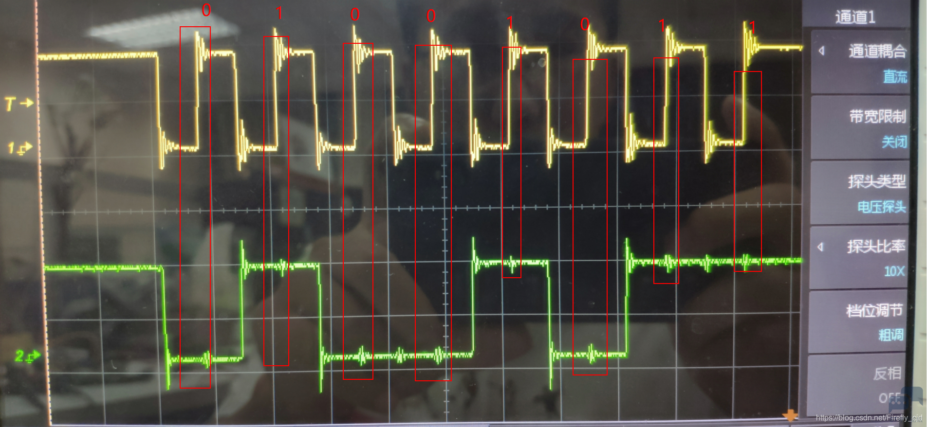

( D" Z/ m' Z5 h抓取下面代码波形
9 S( U0 Z) B+ O& M7 K0 {! s' h' {8 v( _! }8 i: c# ~, @* F
% D3 e- X8 O6 n) @( [8 C! D; _; y: q+ B5 ?& O: e* B
抓取的波形如下
, R' \* h+ ?% O, k  H9 F! w6 H: e$ f
1 [# V' j: h/ ^2 ]0 P4 x1 v) g0 d; D9 i) [

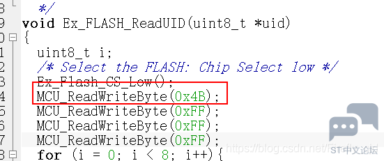

0100 1011 就是0X4B
* z1 |& H0 d* ~6 {; c2 M- P! x( }1 t/ d
其中看到:: k2 }7 f8 w' O( g7 E% W
0 U$ W& N" k9 o, T* p0 Q起始电平是高电平,也就是CKPOL=1
% F: K( I( o  ?# W3 z0 Z# n: T* u
6 o3 w5 S* F- P2 g$ L) _第二个边沿采样,也就是CKPHA=1
1 O/ \7 [) r; U7 O/ a, C- _) d
1 z  E; x$ l) i* d. n) P1 g5 g其实说成类似IIC的高电平有效也是没有问题的1 P! ^7 V' ^5 G8 j: F4 `
" ?3 t" d# L3 }9 p& ]2 D% ^. l下面这句话是写模拟SPI的核心
4 ^% _4 I, q1 A$ s( y5 a; ^  y1 P. v' P5 ~4 c4 X- [' G3 G5 C. k
自己的理解:在下降沿转换数据,在上升沿采样数据1 A5 s1 a$ Z+ F8 x8 \
. V0 n' x( E: P0 y* @0 w, m
除了抓取波形,在华邦Flash也看到了时序图( a' j, ^7 ]8 \6 ^9 A) O% Q5 J4 V# u- a
. b# M. t+ |$ g. Z( X* Q 20200723220858170.png ! J/ c& h. a6 m+ o) d8 R- A4 K- @! N
