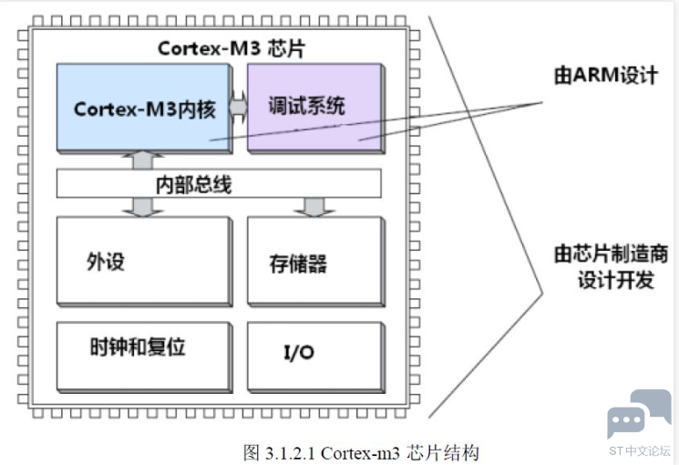

今天继续为大家带来10个学习小技巧: 1 o, i$ `6 Y- s) I- a6 h0 ?3 X* z 技巧51:ARM公司只生产内核标准,不生产芯片。ST公司使用ARM内核,然后外加自己的总线结构、外设、存储器、始终和复位、I/O后就组成了自己的芯片。
