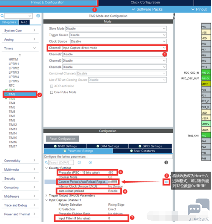

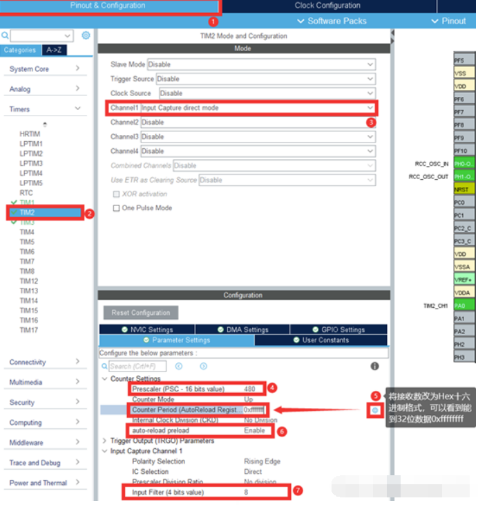

点击“Timers”并选择“TIM2”-“Channel1”将定时器2的通道1选为“Input Capture dirct mode”,使其连接至开发板上的“KEY_UP”按钮。在下方的配置栏中将分频数设为480,得到1MHZ的频率,也就是1us记一次,点击“Counter Period”,再点击右边的齿轮设置,将表达形式设成Hex格式,再将“Counter Period”设置为0xffffffff,这样就支持32位的定时器输入捕获了(部分引脚达不到只能16位)。将捕获方式设为“UP”上升沿捕获,开启自动重置,并将最底下一栏滤波值改为8。

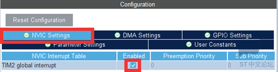

在“ NVIC Settings”中将使能中断打开。

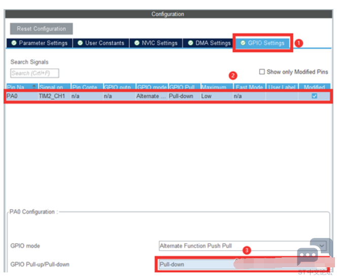

同时进入“GPIO Settings”将该输入捕获引脚设为下拉,保证无信号时能稳定低电平。

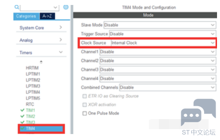

将定时器4设为普通定时器来读取捕获数量,分频数为48000得到10KHZ频率,计数30000为3秒,同时开启自动重载防止溢出。同时在“NVIC Setting”中开启全局中断。; o5 a, D4 C* |

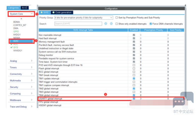

7.5.2 配置串口传输数据

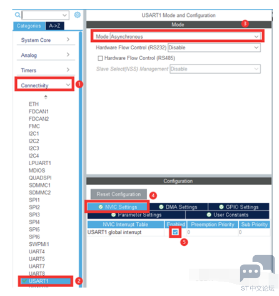

  L4 y2 s0 ?1 A2 d" A接下来对串口进行配置,将“USART1”打开。并开启USART1全局中断。
) ?7 q  ~, Q- Q8 h1 ?! V" q
; ^9 g% h+ f- t/ {$ e$ T 690S[L0}C}Y}283}UB(XS~I.png ( N$ ?0 N+ ^6 ?; n5 q
" ~% p$ e( \" E! o) f同时进入“NVIC”中断时序管理页面中,将“USART1”的中断优先度取到3。

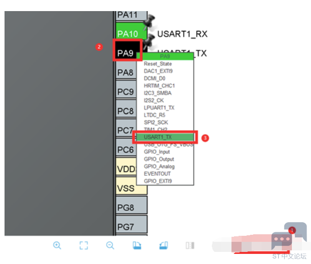

0 d$ d1 J- j$ u5 h% C( l同时找到PA9和PA10将它们设置为USART1的RXD和TXD引脚,方便USB读取。

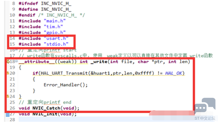

; m- v7 S# t4 X2 o1 O, b首先我们需要重新到“NVIC.h”中添加“usart.h”以及printf和定时器捕获函数的声名。
% M% @( W# I5 R1 G4 s8 M/ ]: g  P" R; A0 G- w" y' F" J
& e/ F, _: \# |, B# v+ g. W, z. n6 G3 q3 f  e6 L4 w

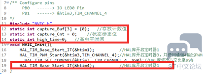

接着到“NVIC.c”文件中添加一些用于储存定时器捕获的缓存变量,并在“NVIC_Init”函数中添加定时器4的初始化用于3秒反馈一次数值。
* m  g: H4 ^+ V5 W6 S& f' D4 M4 q/ @8 k5 Z4 t! ^  U4 X+ S
4 B4 u8 l7 R8 C6 P( }. H$ R3 v6 @. b2 @

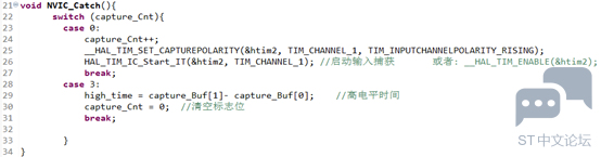

同时添加新的“NVIC_Catch”函数用于在main函数中开启定时器中断并反馈数值。8 L$ W3 |( {3 R9 L" K" m" t

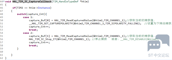

* G7 V) r' k. Q+ [" A在定时器反馈函数“HAL_TIM_PeriodElapsedCallback”中添加定时器4的反馈值,使其3秒向串口传输一次数据。
" e& o$ |% I( `$ [. g接着再添加一个输入捕获到上升沿的回调函数“HAL_TIM_IC_CaptureCallback”用于对捕获的上升沿信息进行处理并储存至缓存数组中。# k  t( M, I9 i( b8 v" t8 }6 g
. Y5 |" N1 D6 @; c
852c3002004c42bb9e7ca33868b0a233.png 2 x8 w! U2 Z9 t" z

最后别忘了在Main函数中添加”NVIC_Catch”。

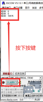

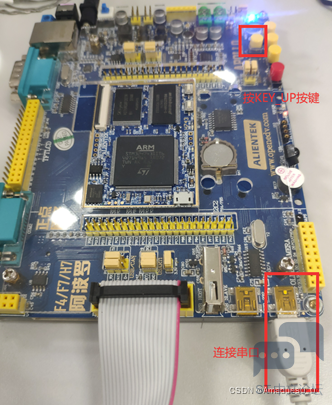

" n7 H% Q8 r! S将程序烧录 至单片机后,将USB MINI线从ST-Link拔下来并连接串口。) k# a8 W% ~) ]! O1 `) W
由于选用的定时器2通道1串联了按键至3.3V,因此在打开串口后,按“KEY_UP”按键即可手动制造一个上升沿给单片机,并在串口中显示出来。
