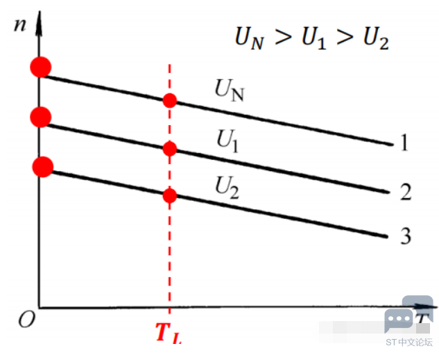

直流电机驱动是最简单的,给电机通上电就能转,根据电机的公式:, e/ z4 G: E# r! Z) K, v
) l5 [) M) c2 }/ d% o* h
$ J( H; N0 K( X2 C" e0 d
可知:当提高电压时,反电势升高,进而转速升高,电压与转速大致有如图所示的关系
3 x& v0 |; Y1 Y- [8 E% Z+ k$ [6 P6 {3 P9 ]
4 A( h* P2 y' Z4 C) X2 Y; s

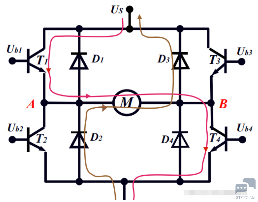

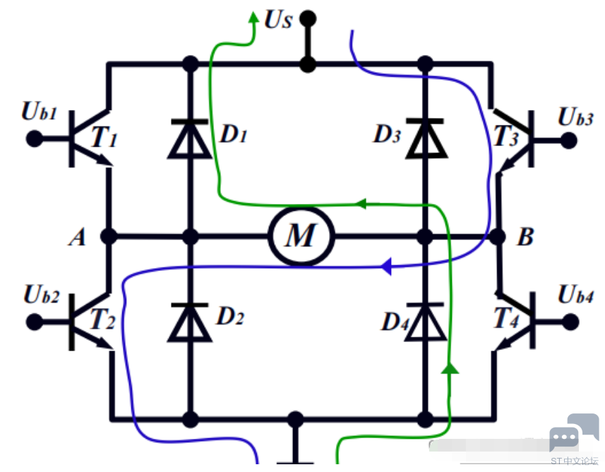

" Z/ a7 {: c1 _" y所以我们只要控制给电机通电的电压即可控制电机的转速,但是在实际的控制中,控制直流电机需要通过H桥控制电机的正反转,如图,当T1和T4二极管导通时,有粉色通路;当T2和T3二极管导通时,有蓝色通路,这样我们就可以实现弱电控制强电,通过二极管的通断来控制电机的转向。
* K$ x/ j. v4 s0 T @! }
* j( `! t3 b5 h6 C9 L0 P但是这样电机通电时电压就是Us,我们如果想自由的控制Us的电压值基本是不能实现的,因为电机是接到单片机的引脚上的,引脚的供电电压值是确定的,我们就要使用控制二极管的通断时间对电机的转速进行控制,即PWM控制。
- Q1 i( G8 a9 j% g
: f! a7 s4 p* z* P; C0 I图中的D1~D4二极管为续流的作用,因为电机中有绕组,在断电后,电感的电流不能瞬时变为0,所以在断电后电流沿棕色和绿色的通路放点。* H! Z( j2 [+ m* g2 V

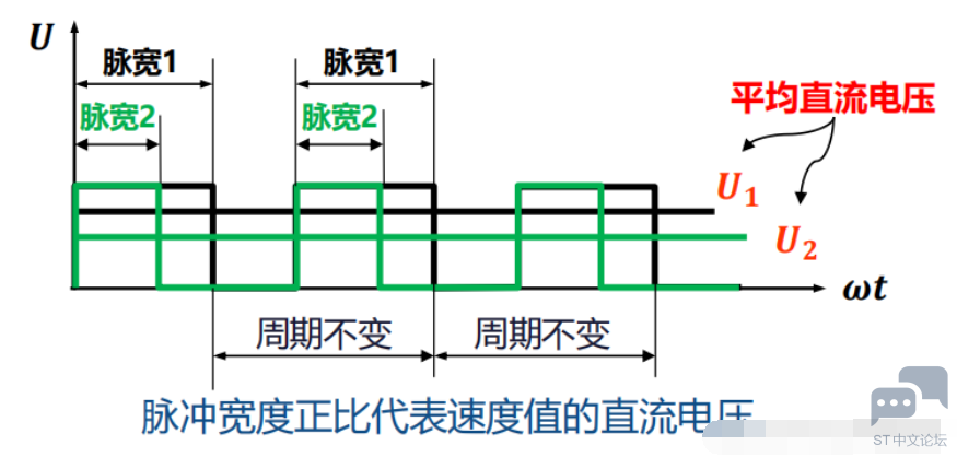

: W) X3 L" A3 J# \' Z7 N. P1 c 在一个周期内,我们通过控制通电的时间就可以调控平均电压,而平均电压的高低直接控制电机的转速,通电时间/周期,就可以得到占空比,我们也就是通过控制电机的占空比来控制电机的转速的。; n" |: m( p4 ?- S* |, w0 ]' A2 v

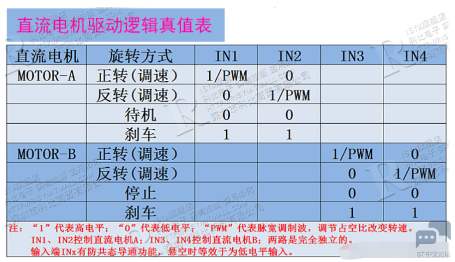

# ^0 ?% J4 D5 i3 ]9 C- N6 \ 在实际应用过程中,我们不用自己搭建H桥,而是使用电机驱动板(如:L298N)对直流电机进行驱动,L298N内搭载两个H桥电路,可以实现对两个电机的转向和转速进行控制。
( r) [+ J' n, f: E% @+ k% |9 j) k6 M, B" }8 I* b9 R' X! n1 C" U
' X4 A4 l% B' H$ v i
, _; n4 f' r( | 这是淘宝商家提供的电机驱动板控制表,将IN1~4接到单片机的引脚,我们就可以通过引脚输出PWM控制信号,对直流电机进行控制。. A5 a f) x* W. p

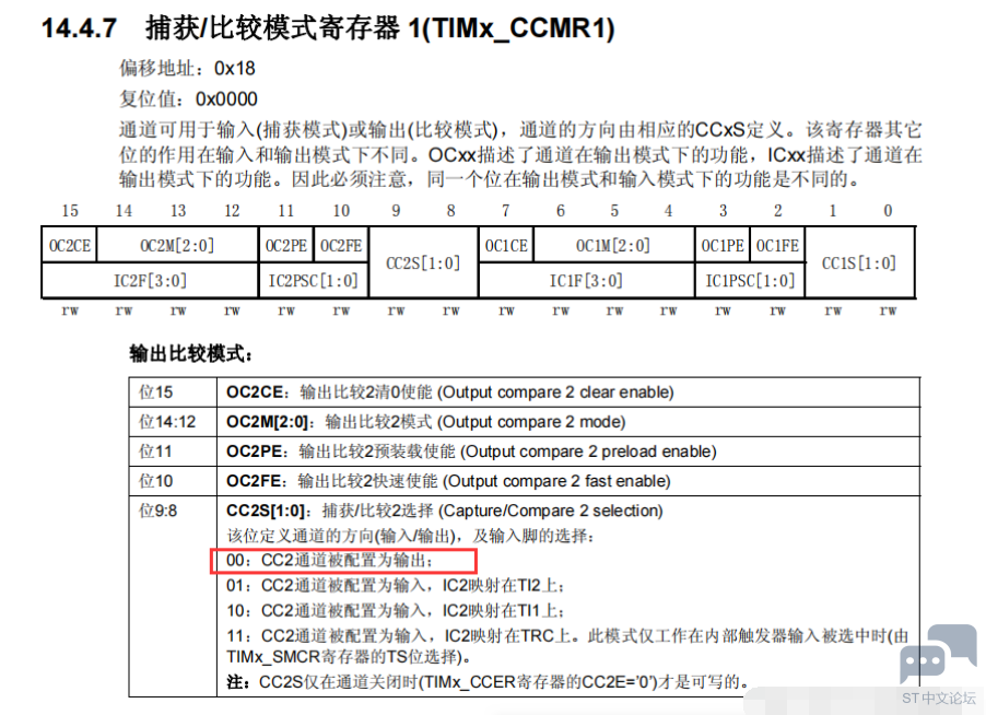

* h2 I9 f6 }8 ]- w! l在STM32中如果想输出PWM信号,需要借助定时器,通过定时器的捕获/比较通道的PWM输出
: Y s5 J/ n- t( u
3 _1 h3 M' r4 R# J1 N
8 }/ q2 a" J+ a, ^( }$ z9 n0 l! g8 v8 Y) g6 b0 R8 M+ a! f

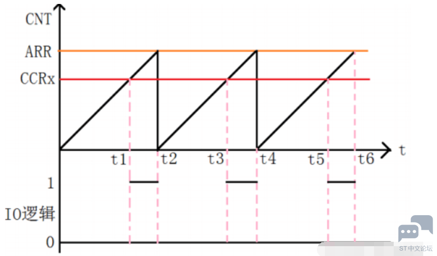

当我们对定时器设置了预装载值arr和比较值ccr后,可以通过配置PWM模式,使定时器CNT计数值超过ccr后产生有效信号,并通过配置相应寄存器设置有效信号是1还是0,而配置PWM的输出方式,具体原理信息可以参考原子哥的视频,也可以参考中文参考手册的14.4.7内容。
( }) R- y( _3 \) v" D2 c0 x% @; l
7 C- x* _0 E* |. G1 S/ d- S# }
