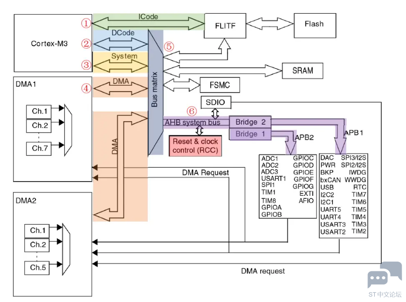

2 L) ]! X5 Y5 f5 P1 k3 VSTM32的总线结构如图 6.1.2 所示,可以分为6部分。
+ Z& m7 B2 {9 D. j  B8 d7 Q6 t
% _5 r0 B& [2 F) f9 z! V% U (YU46GW8)E6QJRVH]6H3~VP.png - {2 g5 s& M$ t4 ?' {
( G% ^5 S# e8 J' h图 6.1.2 STM32总线结构框图6 Q" c% }' \7 ~0 t
7 t* c  H4 k& B7 a, S) p5 U; Z4 X3 f. F7 A9 m! _$ r7 E1 S6 ?
①ICode总线(Instruction bus):用于访问存储空间里指令的总线;- P* x  L$ {3 k/ O0 a! K
! h2 i- A) Y# ?+ w, ?
②DCode总线(Data bus):用于访问存储空间里数据的总线;- H; j8 g7 Y& m( X7 F0 @
* G( [- M- R+ ?/ l③System总线:用于访问指令、数据以及调试模块接口;* q: |- Q1 O# y& ]/ U: L
; q5 G8 X8 M: ~# ^3 o
④DMA总线:用于内存与外设之间的数据传输;7 A2 {: X& [2 h  b  I; I) @. a2 S* V
) p) d  }0 a- J7 j& D! K
⑤Bus matrix(总线矩阵):用于总线之间的访问优先级管理控制;
! Z9 z4 L: Z2 |; P+ r% m4 ?% R* b; f  m/ J& k. \
⑥APB总线:用于外设接口的数据传输;ARM公司推出AMBA片上总线结构,该总线主要包含先进高速总线(Advanced High-speed  Bus,AHB)和先进外设总线(Advanced Peripheral Bus,APB),分别连接高速设备和低速设备。基于这个总线结构,ICode、Dcode、System Bus都是AHB总线。这里AHB系统总线经过两个AHB-APB桥转换成了两个APB总线。APB1上挂接有DAC、UART等外设,其最高频率可达36MHz;APB2上挂接有ADC、GPIO等外设,其最高频率可达72MHz。

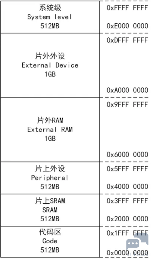

3 I! l) {4 L) _. a7 L$ QCPU通过总线访问各个外设,现在通往外设的“路”已经铺好,还需要规定各个外设的“门牌号”,以便精准控制每个外设。ARM Cortex-M3系列的处理器,采用存储器与I/O设备(外设)统一编址的方式,将部分存储器地址范围用于外设,这种通过存储器地址访问外设的方式,称为存储器地址映射。$ A4 K, H- @; j& _# l
# E; I/ T; `/ p对于32位的处理器,可寻址的范围为232字节,即,也就是0x00000000至0xFFFFFFFF。ARM将这4G空间从低地址到高地址依次划分为代码区(Code)、片上SRAM区(SRAM)、片上外设(Peripheral)、片外RAM(External RAM)、片外外设(External Device)和系统级(System level),如图 6.1.3 所示。

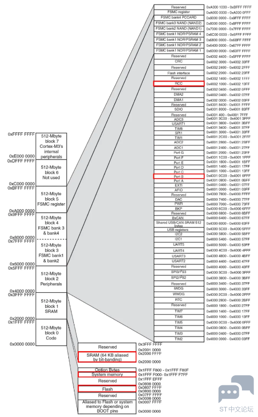

/ L) T7 Y* s* g7 }' \, ~ %{QW`K0UE[[)~ZD%QL%N(6H.png 5 z. ^# d1 U; V- {& }
9 U: l3 M  v7 o( S1 c图 6.1.3 ARM Cortex-M3存储器映射结构图8 N3 B, {3 l( V
' y  ?  A5 a! ~
ARM公司只是大概的规定了存储器空间的映射,允许各芯片厂商在指定范围内自行定义和使用这些存储空间,未分配的空间为保留的地址空间。% |/ ^7 S+ u6 W+ H$ T8 \/ s2 s

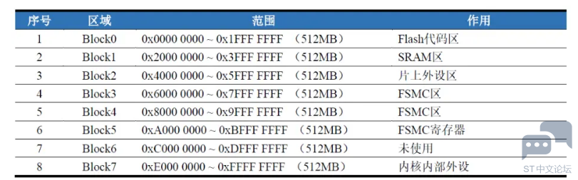

- B- G* }0 R! y# E& d( B4 y3 QSTM32在ARM规定的基础上,将4G空间分为了Block0、Block1、Block2、……、Block7,共8块,每块大小为512MB,如下表 6.1.1 所示,详细结构如图 6.1.4 所示。$ L0 _6 |0 Z5 g& X7 m4 I* [
8 B, y3 k8 _# e 1Q)WBW9[B9[GXG30T1}S1@U.png " Q5 T  O6 h/ ?* o
3 W. B  k6 [8 R( F; ~
表 6.1.1 STM32存储器映射结构2 y1 _, F1 w$ `: w* b! p
+ D/ @5 e: U% H7 k
EB46}~}`(}%FZ7QD9(Y1.png , H1 ?2 T/ I$ \/ n
- A$ b1 X7 I6 m2 |7 S. D图 6.1.4 STM32存储器映射结构
1 T- S% ^- D# o/ o  W" L9 j# @: Q) p* |
①0x0000 0000 ~ 0x1FFF FFFF(512MB):作为代码区,用于存放下载的代码。系统上电后,将从该部分读取代码;0 L" G- U+ Q5 C. d% |% w  [
" D3 n0 \- e+ G' S) O
②0x2000 0000 ~ 0x3FFF FFFF(512MB):作为SRAM区,用于存放运行代码。系统上电后,将从Flash读取代码,放到SRAM里,CPU再从SRAM读取代码运行;9 D9 ]2 h4 c; H& }: W6 D
9 r' l( A/ C( [5 v+ w! Q
③0x4000 0000 ~ 0x5FFF FFFF(512MB):作为片上外设区,用于存放厂商外设寄存器。要操作外设,即修改这里对应的外设寄存器;注意这里的RCC和Port B外设的地址范围,后面很快就会用到;
) n1 [; ~6 B5 W' ~4 p1 ?
: `5 x$ A5 L2 J& D+ j7 {+ N. M④0x6000 0000 ~ 0x9FFF FFFF(1GB):作为片外RAM,用于扩展RAM。当SRAM或者Flash不够用时,MCU通过FSMC外接其它IC芯片,则在这个地址范围读写IC芯片数据;
5 f- Y: s1 i' Z  Q% q; S. ?
7 D! m4 K9 J  m: S⑤0xA000 0000 ~ 0xDFFF FFFF(1GB):作为片外外设区,用于读写扩展IC芯片的寄存器。ST只用了这里的一半空间,另外一空间未使用;
5 ]3 ]! b- W% E; ?( F
% I  x: [. P& {⑥0xE000 0000 ~ 0xFFFF FFFF(512MB):作为内核外设区,用于存放Cortex-M3内核的内部外设。Cortex-M3内核的内部外设有NVIC、Systick等;
% X1 K$ \" O% q$ }, m! M
+ H: A3 |9 i$ y  v在Block0、Block1圈出的三个范围,分别对应前面介绍的三个启动模式。当从主存储器启动,则是从Flash启动;当从系统存储器启动,则是从System memory启动;当从SARM启动,则是从SRAM启动。8 F* W0 k/ T; d$ T
% |' h$ O# o/ P3 H  K5 ~# Y
对于开发人员,通常就是对Block2的片上外设寄存器进行读写操作,以控制外设资源,实现所需效果。/ q; F  n; G# u  g# \7 ?6 ~; C) c

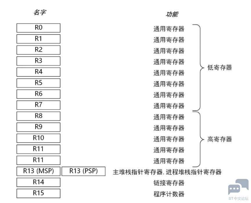

ARM Cortex-M3微处理器的内部寄存器,又分为普通寄存器和特殊功能寄存器。普通寄存器如图 6.1.5 所示。
+ [3 {2 v8 v& g9 l. k/ R1 T2 z( V! M. V# P, K0 F. @% a
{CAXMA33BW2{K{SGE2U2N88.png & n9 R5 S' H5 ]6 u' p* `
1 L# q$ o6 W. q6 m4 b9 d. [图 6.1.5 Cortex-M3通用寄存器* T4 k' x% n8 ~
+ e2 ~7 x& k6 r. Y" Y
, U, t3 {; N# k/ t0 |R0-R12(General-Purpose Registers):用于数据操作的32位通用寄存器;一些16位的Thumb指令,只能访问低寄存器(R0~R7);
0 @( [+ B3 ^4 P% M7 t" [5 w2 B/ o# I2 y; d! q3 l, }
R13(Stack Pointers,SP)Cortex-M3包含两个堆栈指针寄存器;同一时刻只能看到其中一个;
8 m+ ?: U1 i* O* @# y& w2 N$ L( Q
: u; z, l1 }8 T1 j1 o1 F6 _- e主堆栈指针寄存器(Main Stack Pointer,MSP):操作系统(OS)内核和异常处理程序使用的默认堆栈指针;! U' h1 H- T1 B, q6 E4 I0 G6 z+ ^
+ G" p' q7 X* @' I2 h* Z' o
进程堆栈指针寄存器(Process Stack Pointer,PSP):用于用户代码;- r1 K1 e  g- i
. c) Q; G: D7 O( g+ w  F! `
R14(Link Register,LR):链接寄存器;调用子例程时,返回地址将存储在链接寄存器中;
7 R0 e7 `/ a1 Q8 o7 V) m2 V6 w1 p0 g- o/ S. Q; G
R15(Program Counter,PC):程序计数器;总是指向下一条指令所在单元的地址,可以写入该寄存器以控制程序流;5 Y3 E6 S) o# h8 t: W% Z

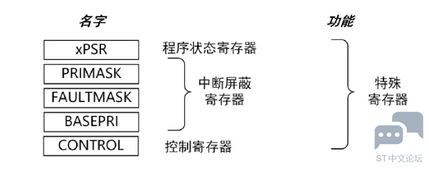

$ w3 B# `, ~' Y) ]) m0 eCortex-M3处理器还具有许多特殊寄存器,如图 6.1.6 所示。, b. F* ^- B- C1 w
0 N3 K- u2 w5 u  C8 i
2 ]6 J2 c: l' l, ~' F  q8 l7 s9 O3 w1 M0 n1 ]1 m) w
图 6.1.6 Cortex-M3特殊寄存器0 S2 p6 r' d$ `' i& n4 R
9 F" Q6 C( e. W/ ~: t" R  U  p
( [' t8 W6 u, G8 `8 }xPSR(Program Status registers):程序状态寄存器;用于存放程序运作中的各种状态信息以及中断等状态;由应用状态寄存器(APSR)、中断状态寄存器(IPSR)和执行状态寄存器(EPSR)组成;
8 A) m# t0 s4 S" }! y: ]7 }3 N3 s9 M/ L: j0 e
PRIMASK、FAULTMASK和BASEPRI:中断屏蔽寄存器;用于控制异常和中断的屏蔽;
2 [: V7 e4 f! w" y  x7 a7 b  }
CONTROL:控制寄存器;用于定义特权状态和当前使用哪一个堆栈指针;7 ^# }, H3 k$ X& F) B  p9 N; Z, n

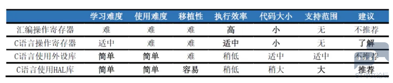

使用C语言后,只需定义指针变量指向对应寄存器,修改该指针变量的值,即可修改对应寄存器,操作上方便了很多。' C" W" `( P3 ]  w3 V6 F

8 e9 P8 `. a# @使用标准库后,基本不涉及外设寄存器的地址,同时提供很多函数实现相关功能的操作,用户只要熟悉之后,很快就能举一反三,修改相关传入参数,实现自定义需求。

使用HAL库的体验和标准库差不多,但HAL兼顾了其它ST芯片,用户可以无缝过渡到ST其它芯片的使用。各开发模式之间的差异如表 6.5.1 所示。) }- R! S; ~$ Y7 A4 s+ {
% U9 q5 W1 R. b! @9 g0 w) m F8QUSP`{56@22SA6JY7HRK4.png ( b, I1 d  B8 m% B2 D
; V- E6 T) U* s0 ^# O- ^
表 6.5.1 各开发模式差异
