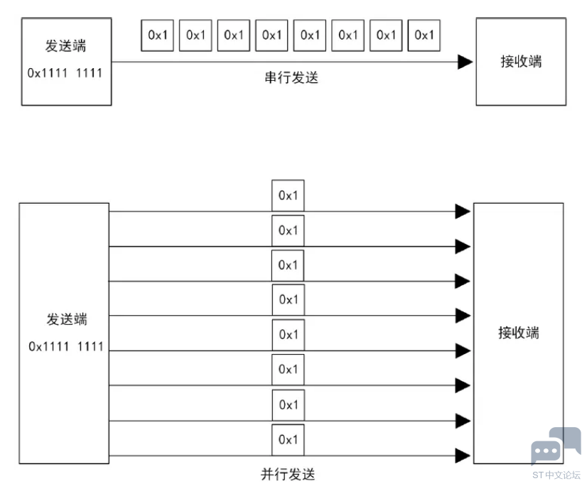

14.1 串行/并行通信
0 r+ ?6 m! j1 ~6 f按照数据传输的方式,通信可以分为串行通信和并行通信。串行通信简单的说就是数据依次传输,比如要传输0x11111111,一位一位的发送,需要发送8次。并行通信则是几个数据一起传输,同样是0x11111111,如果8位一起发送,只需要发送1次,如图 14.1.1 所示。
& }# w6 Q5 q+ N' [/ ^
' n2 k) I2 d5 y+ U' [- O- r" U) _1 `8 t
图 14.1.1 串行/并行传输示意图& t9 L" P* L3 W9 a  C0 ^4 L6 i2 [! s
' l7 \9 G" D: g+ r% `2 R# K& g* P, w
由此可见,串行传输占用的通信线更少,成本低,通信速度相对较慢;并行传输占用的通信线多,成本高,通信速度相对更快。但随着对传输速度要求越来越高,并行传输开始出现信号之间的干扰,串行通信受干扰影响较小,之后又发展出差分传输等技术,极大的提高了串行传输速率,使得串行通信速度可能比并行通信速度更快。+ \5 `0 t+ p+ u7 x! y% X9 x6 |" ~
) _) i! v2 i! c: C
串行通信就像单车道,行驶的车辆需要依次行驶。并行通信就像多车道,同时多辆汽车并排行驶。但当车速很快的时候,多车道上并列行驶的汽车之间会形成“气流”相互干扰,单车道则受影响较小,速度能够进一步提升。5 D" O0 Z( t/ t  T# Q

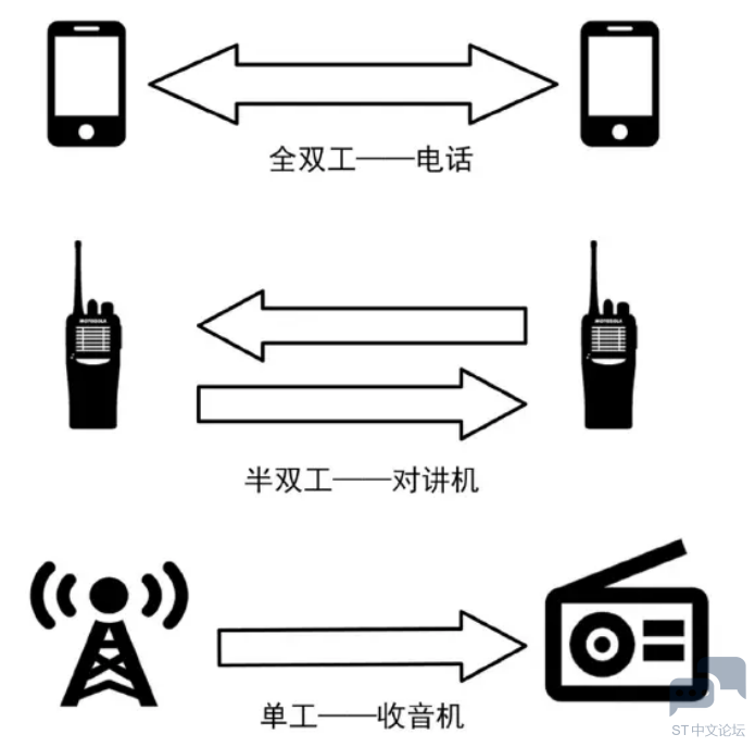

14.2 全双工/半双工/单工传输  F5 e" z5 u3 p% n
按照数据传输的方向,通信可以分为全双工、半双工和单工。全双工指双方都可以同时收发信息;半双工双方都可以收发信息,但同一时刻只能一方发送信息;单工指只能一方发信息,一方接受信息,通信是单向的。
! x' e- S# L: D+ [- g% }: q
, q0 s3 q1 ~6 o9 I全双工就像电话通信,双方任意时刻都可以同时收发信息;半双工就像对讲机通信,双向都可得到信息,但是同一时刻只能是一方发射另一方接收,发射和接收不能同时进行;单工就像收音机,只能由广播站发送给收音机,单向不可逆的,如图 14.2.1 所示。
) f% U9 X0 |/ q6 S- W' Z/ \+ {, h0 U# q1 C% P
0 s% |: N, U' c$ F, O2 E
/ ]( M! M2 y& \1 |% `2 F/ o: N* L. T8 o
图 14.2.1 全双工/半双工/单工示意图

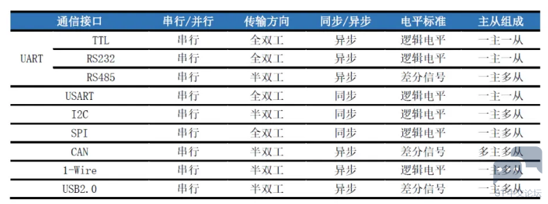

5 p* z( q% |2 U1 Z  t1 _' k14.5 常见通信协议
) e& ^3 }8 S' Y1 |, T% a! E. {
在嵌入式中,有众多通信协议,往往从性能、成本、稳定性、易用性等角度考虑选择合适的协议。常见的通信协议如表 14.5.1 所示。
1 [- o  E; Z- h  g, Q& J* w. ~
* [' T$ |- A1 h4 d1 u8 f; C 0CHFMZ8_((3GA]BV$ME%A.png / f* h( u, \& L- b4 W. F
1 J( z% ~% o8 M2 y5 s5 Z& e
表 14.5.1 常见通信协议列表   n; f& B' U4 _& Q3 G' b8 J
