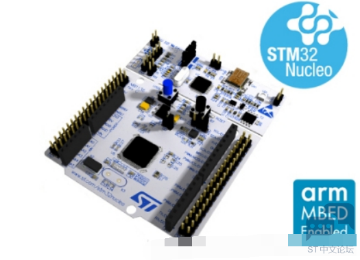

1 ]# }6 Q. K3 m( v1 ?硬件准备/ L9 T! J) v! O8 I
首先需要准备一个开发板,这里我准备的是NUCLEO-F030R8的开发板:7 K- [7 T# t& I% f! x9 _0 `

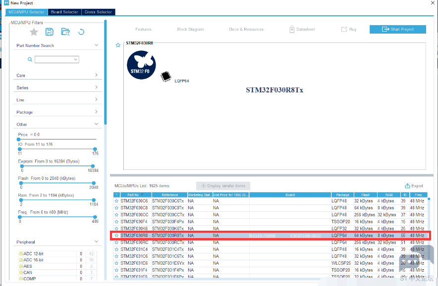

0 Z) H1 Z4 l7 H  Z2 `9 p选择芯片型号
& @% r* C7 c9 i( l& Y' H: K3 p使用STM32CUBEMX选择芯片stm32f030r8,如下所示:
) r- w$ s6 l! ?/ P6 I* U& q8 p  s  e8 I9 H" s

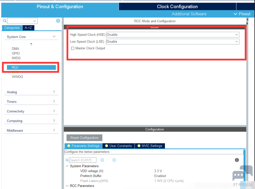

2 i% d( c( p$ n配置时钟源
5 i$ Z! y! y6 \/ H) s) ^( q: \HSE与LSE分别为外部高速时钟和低速时钟,在本文中使用内置的时钟源,故都选择Disable选项,如下所示:  X& O, g* X# e# V+ P
9 H5 [" A, D% l1 n8 W) @& `

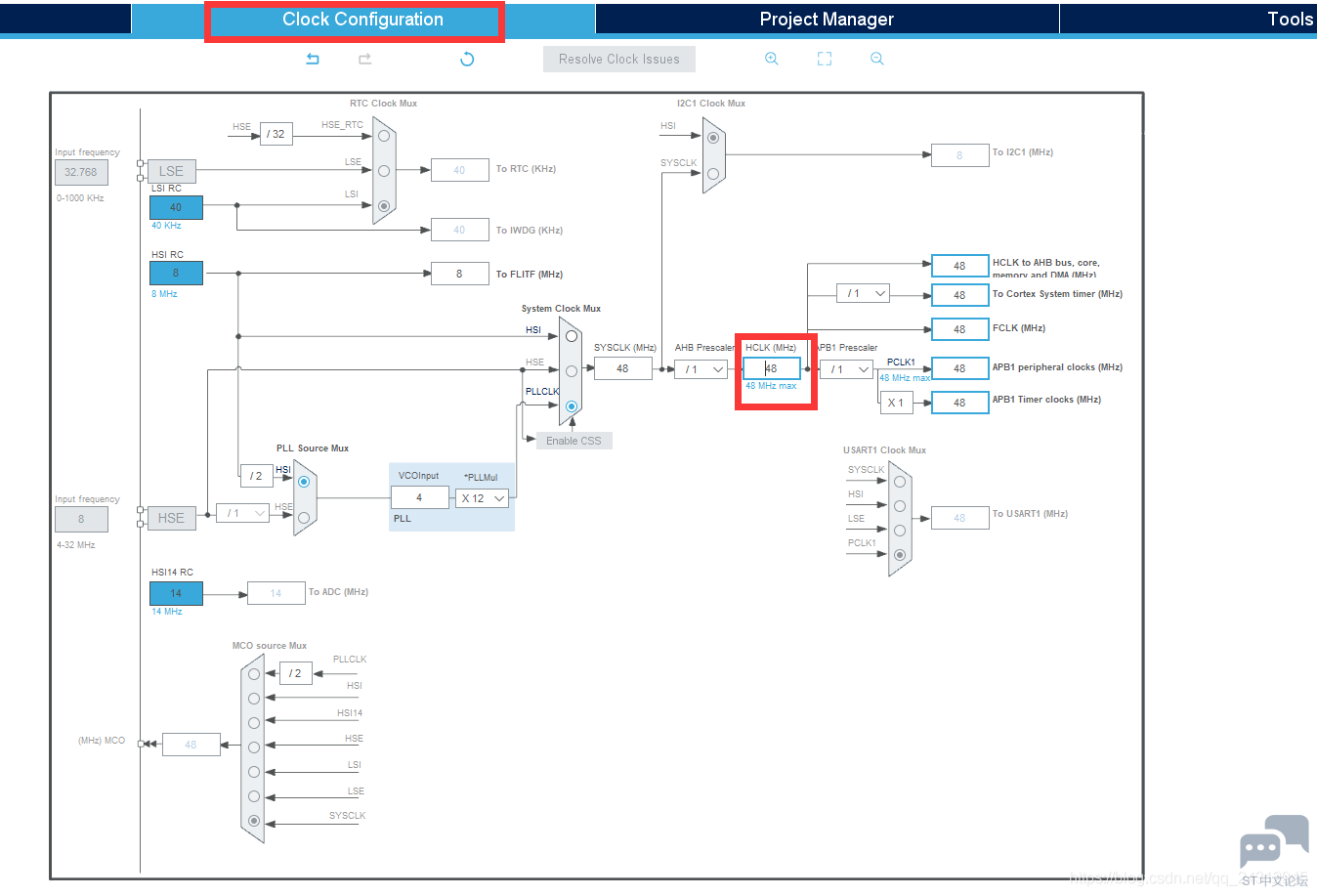

1 d3 W# J7 C; L1 I% r配置时钟树
* I* ?! j& P' o4 D4 ?STM32F0的最高主频到48M,所以配置48即可:
- g" K+ p. b) K- y6 [! F

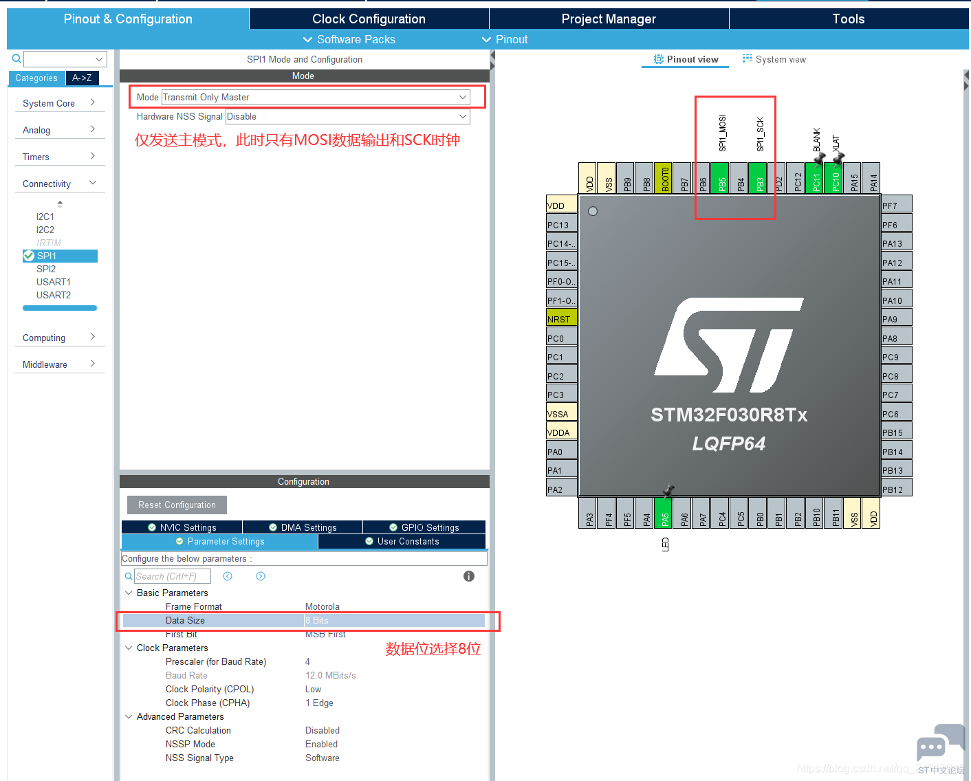

SPI配置! A) L) n9 \) ]8 \9 e: @+ }+ J( s8 K2 ^
本次实验使用的SPI与Flash通信,配置如下。; ?% ]9 C% B) h  A! |

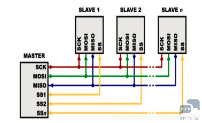

SPI的通信原理很简单,它以主从方式工作,这种模式通常有一个主设备和一个或多个从设备,需要至少4根线,事实上3根也可以(单向传输时)。也是所有基于SPI的设备共有的,它们是MISO(主设备数据输入)、MOSI(主设备数据输出)、SCLK(时钟)、CS(片选)。6 F8 a7 K: j( q
(1)MISO– Master Input Slave Output,主设备数据输入,从设备数据输出;/ C& r& S- Q. f3 j
(2)MOSI– Master Output Slave Input,主设备数据输出,从设备数据输入;! \6 s' u# h; B2 J. W8 p! E
(3)SCLK – Serial Clock,时钟信号,由主设备产生;; |/ \0 H. k* L% ~, d: |
(4)CS – Chip Select,从设备使能信号,由主设备控制。
$ q7 h, ~7 E4 V  x4 F1 X, @9 |, c
, P4 }( U! \1 k8 g* A: ~+ _接线方式& K8 _+ n4 _! c* [6 q
* B8 X" N  g! R8 d
4 F6 W7 z, f3 l- P$ y6 \$ c6 T
+ }* ~! k2 ?& I; f6 B- e负责通讯的3根线了。通讯是通过数据交换完成的,这里先要知道SPI是串行通讯协议,也就是说数据是一位一位的传输的。这就是SCLK时钟线存在的原因,由SCLK提供时钟脉冲,SDI,SDO则基于此脉冲完成数据传输。数据输出通过 SDO线,数据在时钟上升沿或下降沿时改变,在紧接着的下降沿或上升沿被读取。完成一位数据传输,输入也使用同样原理。因此,至少需要8次时钟信号的改变(上沿和下沿为一次),才能完成8位数据的传输。" M& e7 @$ ]7 t. D- G' [
时钟信号线SCLK只能由主设备控制,从设备不能控制。同样,在一个基于SPI的设备中,至少有一个主设备。这样的传输方式有一个优点,在数据位的传输过程中可以暂停,也就是时钟的周期可以为不等宽,因为时钟线由主设备控制,当没有时钟跳变时,从设备不采集或传送数据。SPI还是一个数据交换协议:因为SPI的数据输入和输出线独立,所以允许同时完成数据的输入和输出。芯片集成的SPI串行同步时钟极性和相位可以通过寄存器配置,IO模拟的SPI串行同步时钟需要根据从设备支持的时钟极性和相位来通讯。: ]. D6 H! s4 y/ D1 V6 b
最后,SPI接口的一个缺点:没有指定的流控制,没有应答机制确认是否接收到数据。( X) f) q8 n( f& c  |3 P
; i& {7 z- O! M8 l4 r# E
( |) S- w# U4 K% T  N( V8 N) C4 S) m: p+ o- _% `
其中,CS是从芯片是否被主芯片选中的控制信号,也就是说只有片选信号为预先规定的使能信号时(高电位或低电位),主芯片对此从芯片的操作才有效。这就使在同一条总线上连接多个SPI设备成为可能。% y6 i4 o9 b1 M4 O+ z6 k' }# f

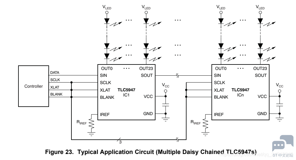

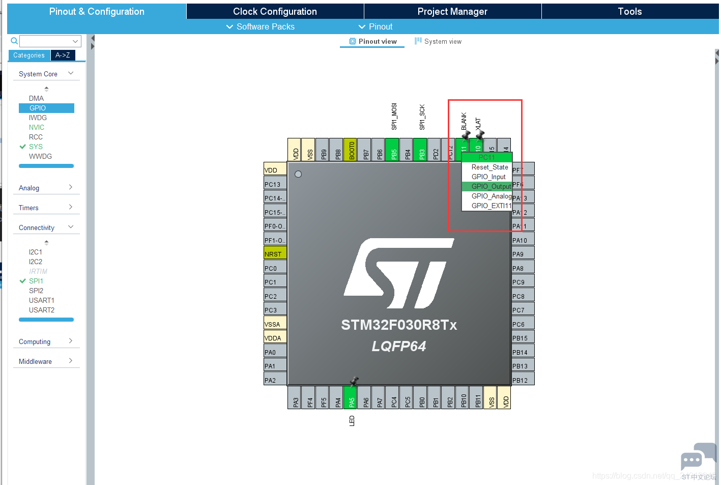

TLC5947需要配置2个CS线,分别是BLANK和LAT。
' t9 S. S8 l$ ~: q7 I7 Q" _+ g9 P! \( R
: _9 M9 }! `8 L( e

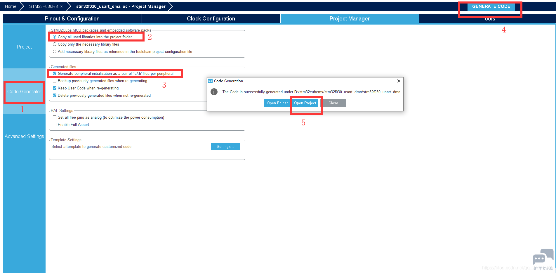

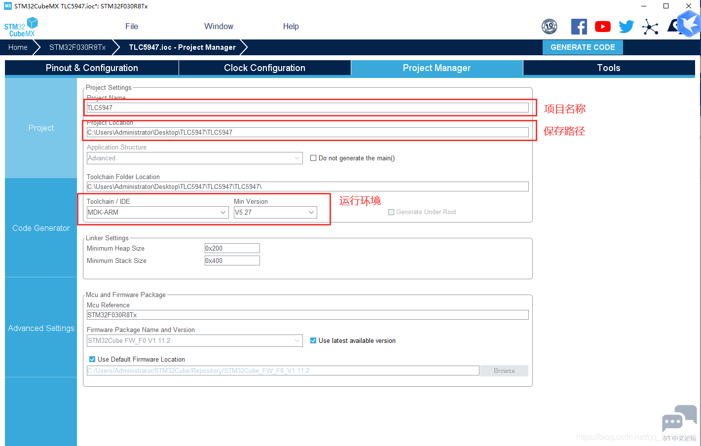

% h+ P% n5 `8 H7 i! `生成工程设置
/ m; R" g6 N; f6 z注意在生产工程设置中不能出现中文,不然会报错。' {% h0 o5 Z' B* }, |; l
3 `' |1 V8 V7 j5 v 20210627195732778.png + X: o3 i$ V& J' M7 M
1 w; D* N7 r3 {7 y0 q- v
生成代码
! X, R$ f' y% j- ?& b% \. ?( I$ N/ y4 ]( G4 M
20200604205807980.png . f- n5 H3 F  {

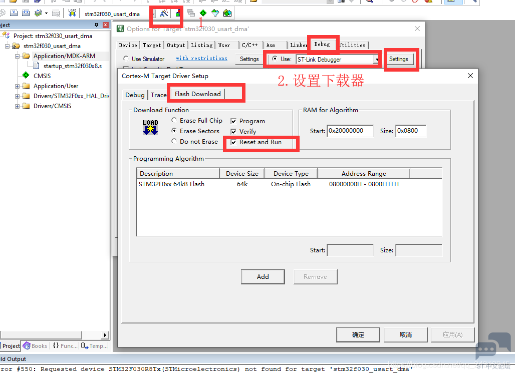

配置keil
, e* E2 W' c, l) k8 C1 B
2 v1 r3 a- T0 [% m) W5 ] 20200604210002645.png 0 C1 H1 w% B- g8 R

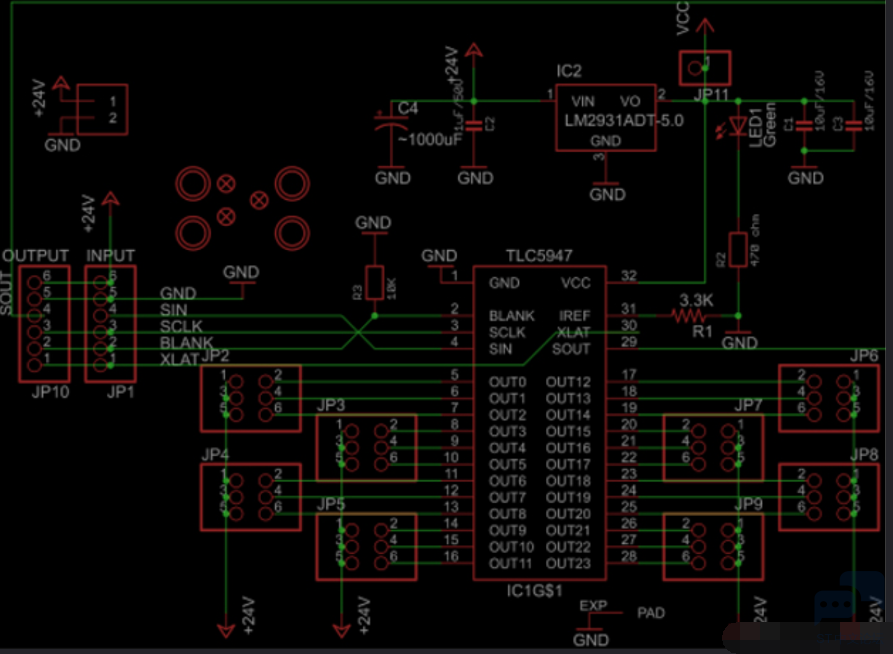

, h! G+ X  Q0 H. O2 G/ G由于芯片为开漏输出,故接线如下所示。

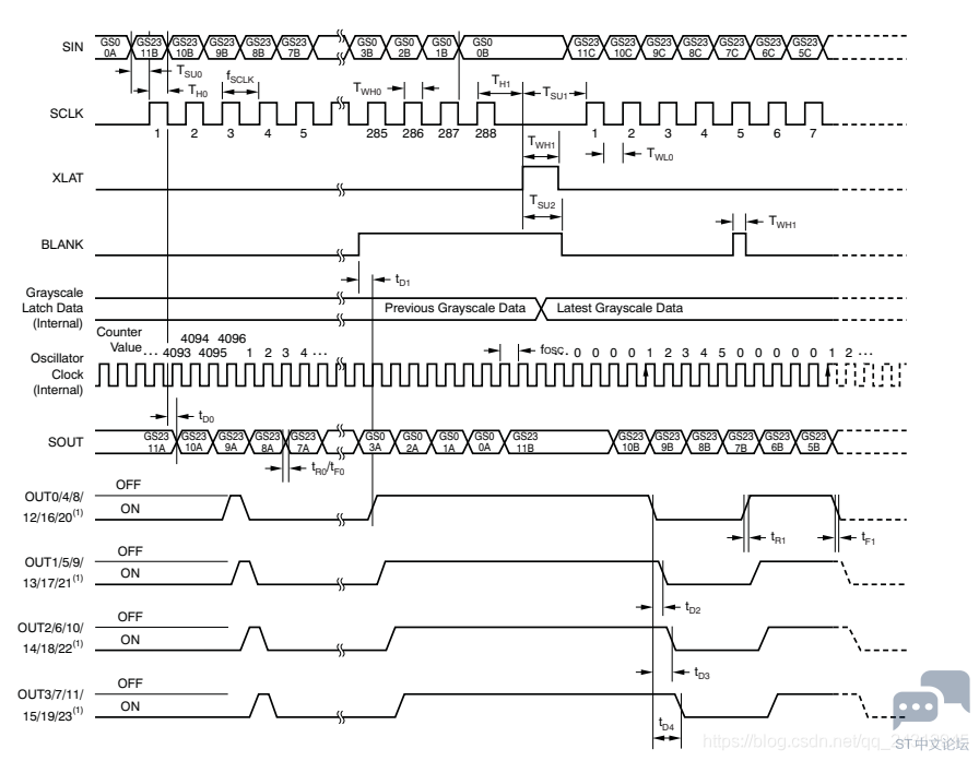

时序图如下所示。
