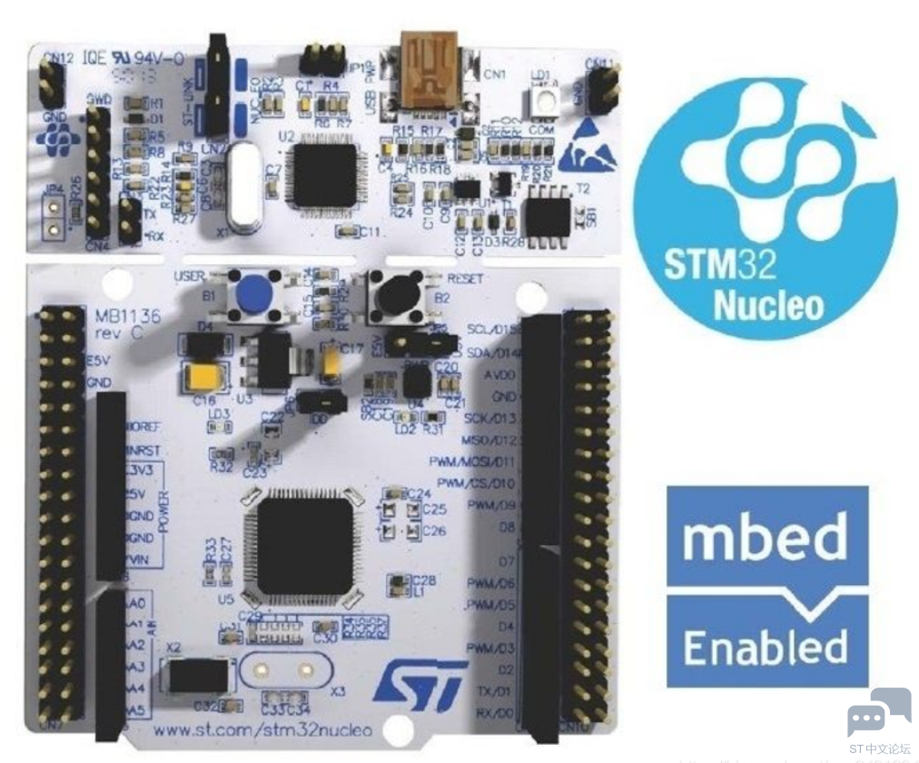

* C# P0 B$ ^0 R  |3 o9 m4 o9 K硬件准备
& y( g4 Z" t; P/ v! }首先需要准备一个开发板,这里我准备的是NUCLEO-F030R8的开发板:5 B- h, j- {+ Y+ d- T8 T' ?, D- Y
* S0 b: i$ k; M) y" [0 q IS(PD7W85C(SQFJZNK9ANN7.png - ]! m% t9 }6 I4 O1 F  P

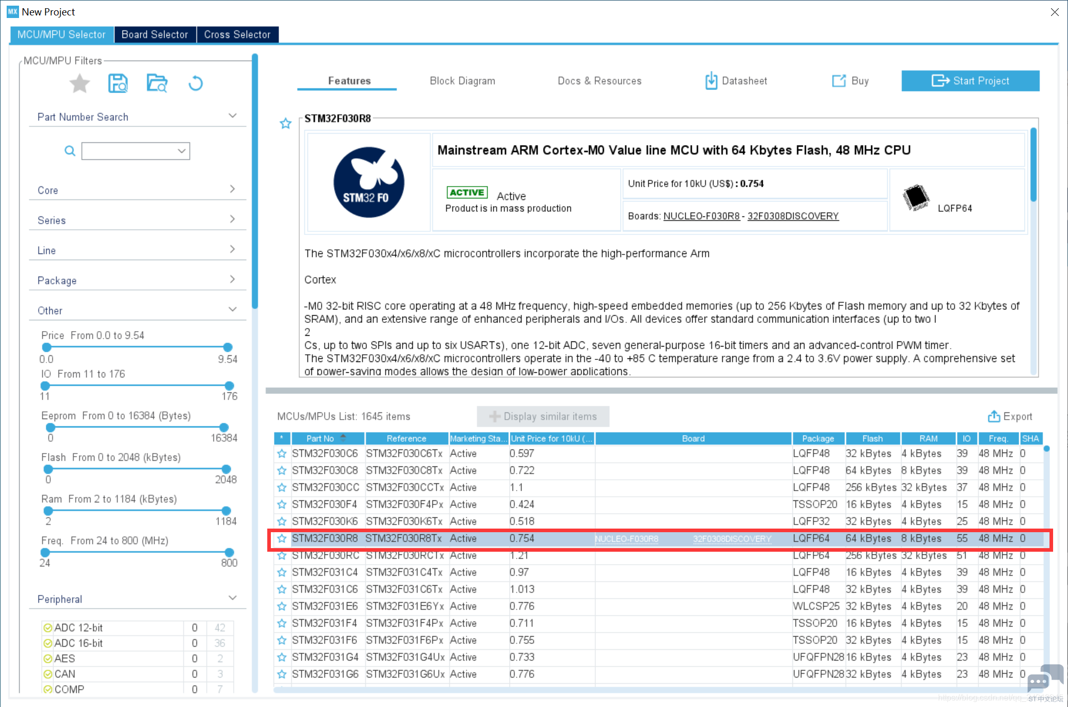

- B' |# M/ W# r选择芯片型号3 U5 F, W( B* D, H  m& e. S+ W% E
! x$ D& K! h, r0 g, A' p 20200616155328854.png 6 k: C1 \! V2 S

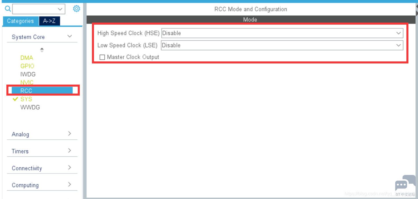

3 I# a; M& D5 W配置时钟源" \: e9 j; {- G1 L" Y) I6 S
HSE与LSE分别为外部高速时钟和低速时钟,在本文中使用内置的时钟源,故都选择Disable选项,如下所示:
6 I6 L: n( V( U7 r. g
1 X: A7 |# P- W9 P# o2 j; H; { 20200616155740119.png ; L( f# l. ^; n" {

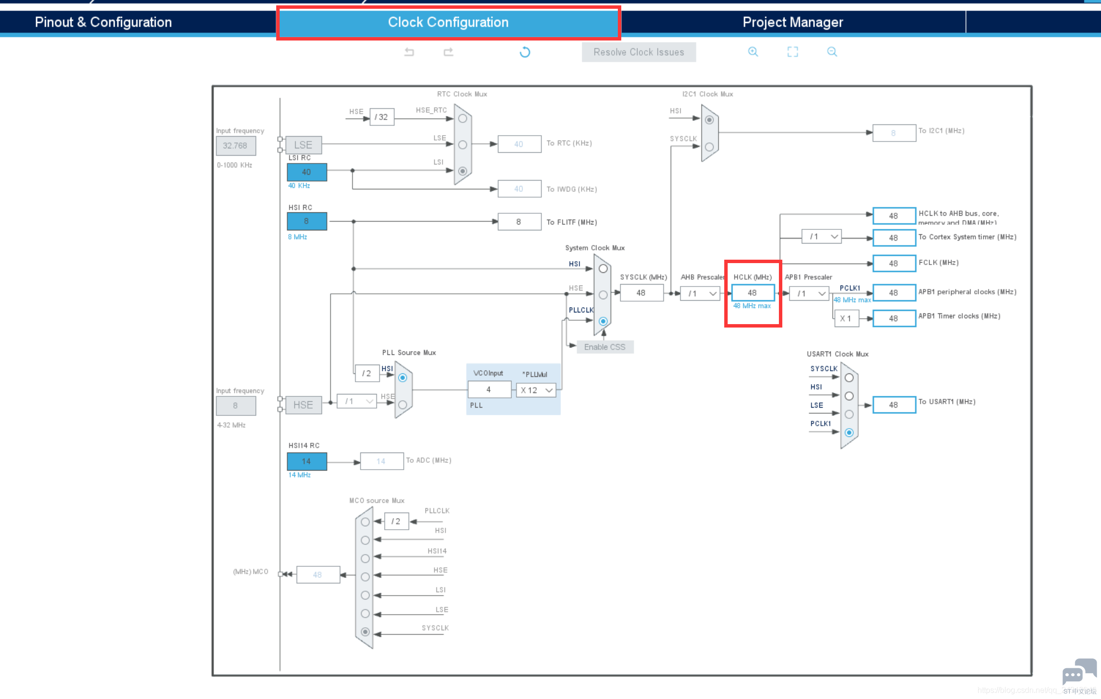

9 \1 ^  M, ~% g7 Q$ U2 {# |& s配置时钟树
6 C' j9 w* q1 o; z) _" w' y# S8 ]0 TSTM32F0的最高主频到48M,所以配置48即可:
  G7 G9 `& n$ P9 b

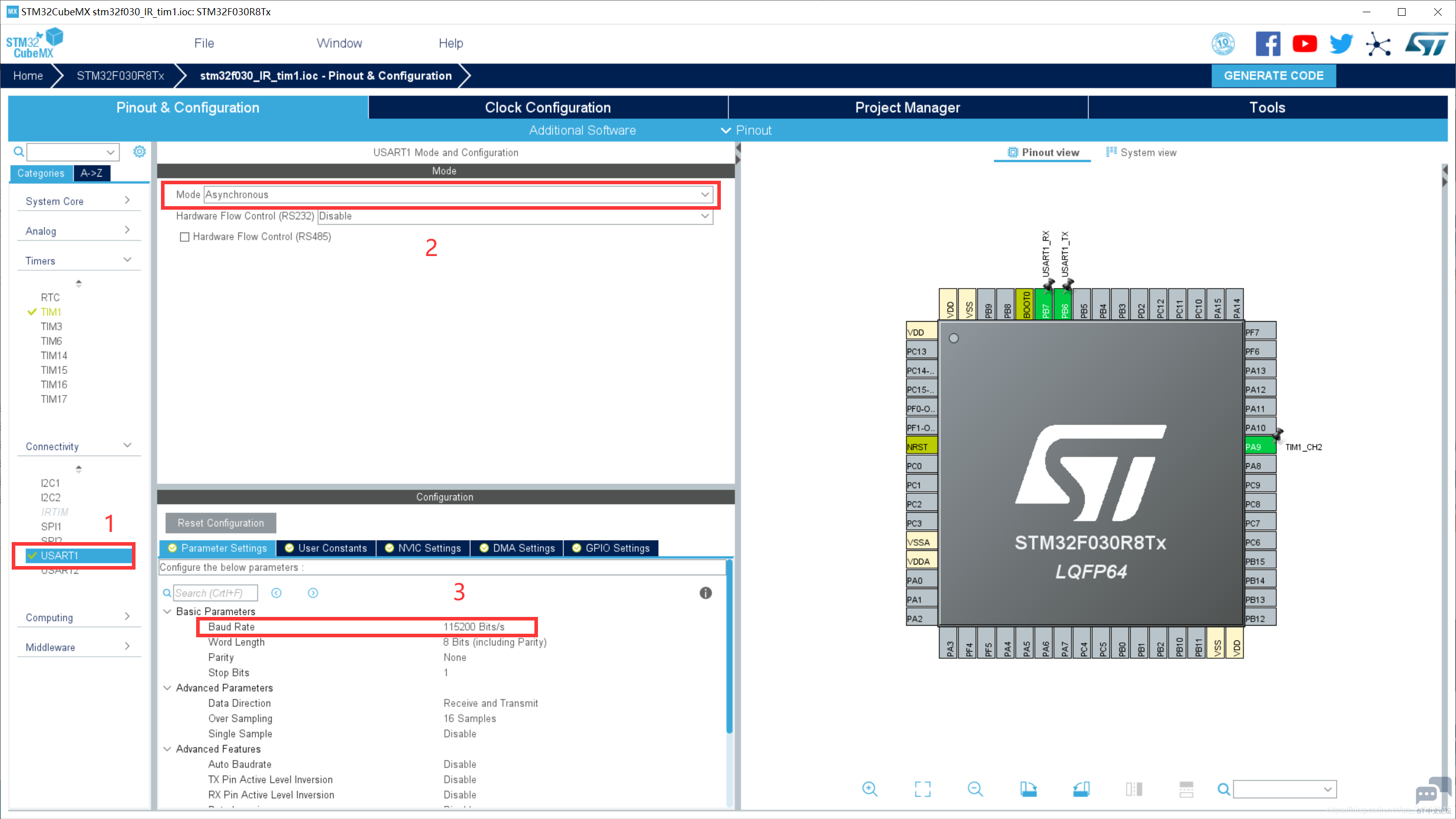

串口配置
; @" n' Y. P0 h/ G1 R1 {; l9 q9 i) L4 C本次实验使用的串口1进行串口通信,波特率配置为115200。& T( p- T$ E* F' W
, T/ o& j& u2 K5 L" f

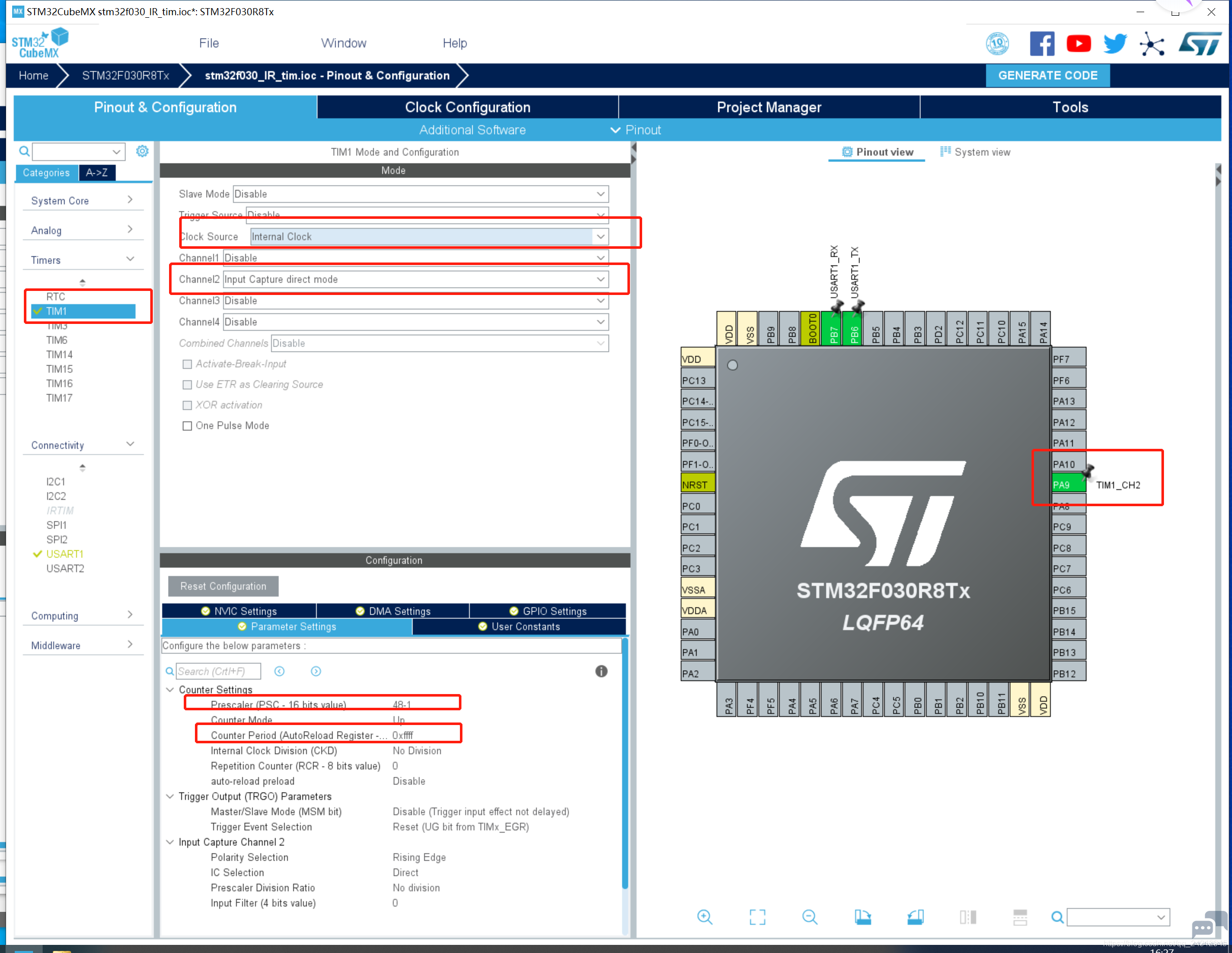

定时器配置
2 _/ C+ O) c0 O; T/ k本次使用定时器1的通道2进行检测,配置入下。
# C0 l7 W7 s9 Q# N% `  f5 J6 ]* D; j. h
20200616162851204.png " u/ m) }6 U4 F* Y5 [2 O- c  V

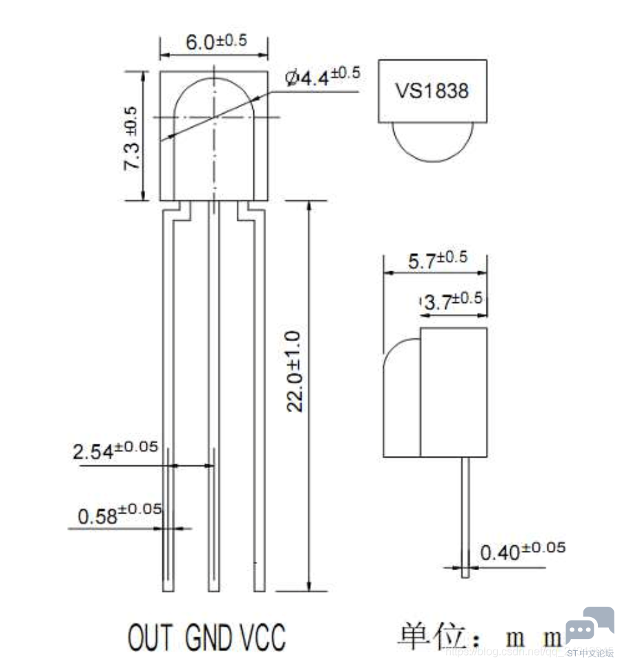

2 V) y* j/ F5 [* I+ k; e7 d7 s. H. p/ y红外接收管
0 q& K- o- h: D% K/ h: z! s7 b8 V5 Z这里使用VS838的接收管,如下所示:
' _$ E" l5 S& k

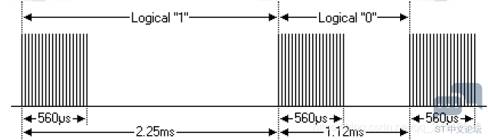

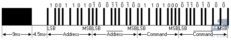

& n" P! d/ k/ s0 q% S4 W) E红外编码! z2 D; x% I, z6 I
NEC协议载波:38khz; E! N& G9 X2 i; \0 n
其逻辑1与逻辑0的表示如图所示:$ V! q0 [" V; S# U* b/ l
6 g  x, [! c7 W6 B0 J3 P  R3 r 20200623165733766.png & Q- I- f; M) F$ k9 q* `1 b/ r% o, I" q
7 I% O: G  n" F% g; \NEC协议格式:+ ?, ~& j6 p3 S6 z: K/ \, ]( R
* `: S" ?2 V6 w1 e# N 20200623165807215.png
, e+ \$ w% P. P) V9 Y: h& t/ C* E

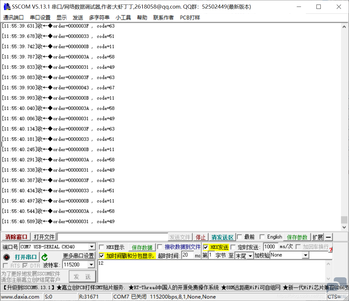

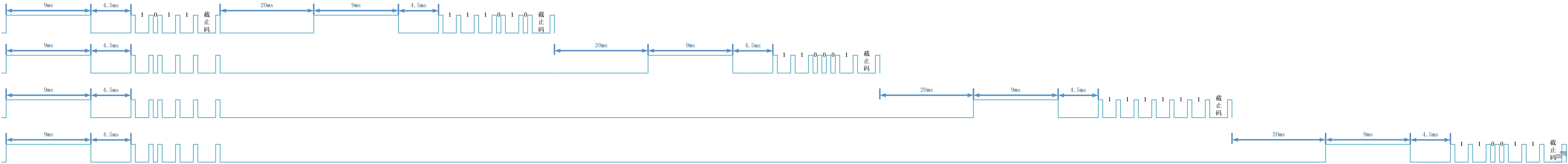

* p: }1 b( [# z* e! ~结果演示
; F, l  F4 L! n) N( @4 p' t
红外连续发送5次码值,发送分别为
: w9 j7 |4 f' p  c, v/ t$ m( l  j# X
1011(11)
/ |' p3 J) f8 y3 E- _11 1010(58)
6 \, B& f" C- g8 ?, V11 0001(49)! Q8 `5 y( W  u8 C- u: ~) f+ o
11 1111(63)/ J3 ]' x- N) y% P$ Q/ ^
11 0011(51)9 ]3 s6 B4 i, _% D! G- M
分别如下所示:, h$ W1 m, G, ~- H
