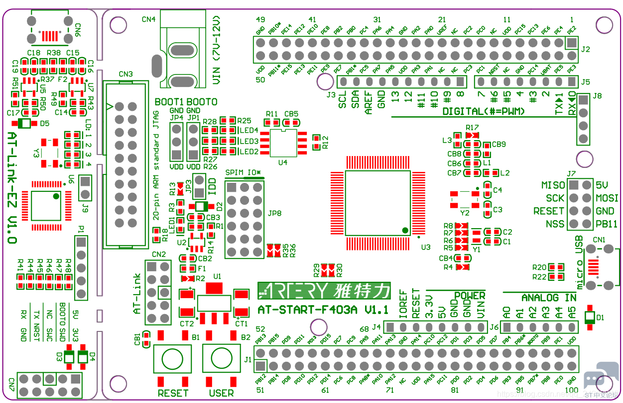

. J& k. j! K  U. z6 j硬件准备
1 e0 q3 L& s' D* E首先需要准备一个开发板,这里我准备的是雅特力AT32F403AVGT7的开发板:
' z. j; T+ l. h1 {* X# ?0 P8 }

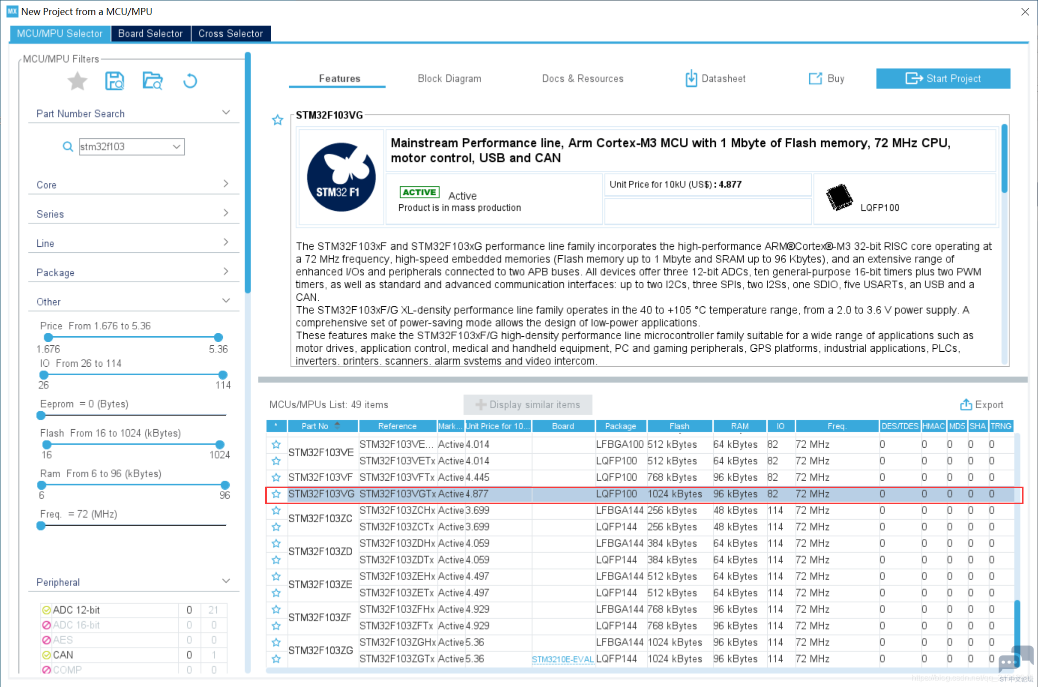

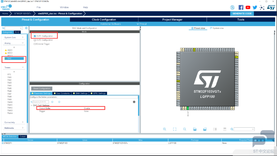

选择芯片型号6 Q' @- y& m5 l1 l$ ]6 }& ?
雅特力AT32F403AVGT7兼容STM32F103系列,故选取STM32f103VG进行开发。
' ^8 a- [; T9 I# M& |% ]# p1 L
7 F- ~+ s; D5 [1 c% E7 P. Y4 c" ?

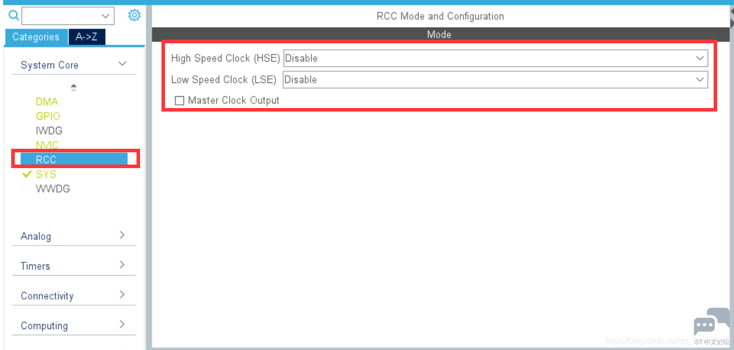

& @+ G" U0 c1 L! ?+ r! Y- B配置时钟源
/ H3 }4 i" t/ {' o1 G9 a  T; dHSE与LSE分别为外部高速时钟和低速时钟,在本文中使用内置的时钟源,故都选择Disable选项,如下所示:! a! S. E( @8 z/ C/ [
6 k. I$ a& l* O9 v( i

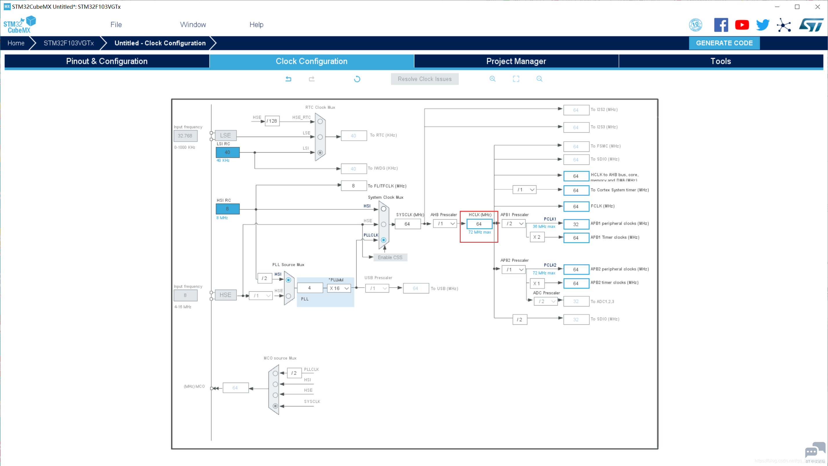

) q$ t) S( r3 d配置时钟树  x9 C5 @# j4 w! h- [
雅特力AT32F403AVGT7最高频率到240M,但是STM32F1的最高主频到72M,同时使用不使用外部晶振时候,最高速度只能到64M,所以配置64即可:* ^9 l/ A) `7 N, h  l
) B7 S: u, L3 f* b0 g- E 20201029100257355.png

DAC配置
6 C/ l0 h+ w0 M# h2 |然后设置PA4为DAC_OUT1, 完整引脚配置如下图。) w+ b. Y. l' A5 N5 ^7 K
' z1 \( _: w% z" d. s/ I M~GP_FZRFU_AI%W4Y46QNWR.png * l8 L% u" y# Q- k/ f9 Z1 B+ O

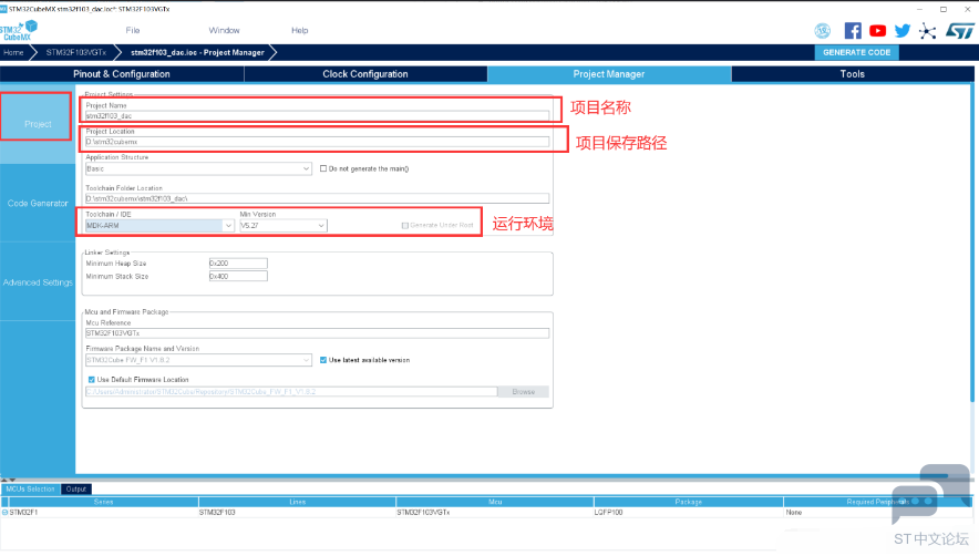

生成工程设置
8 j) }8 h3 ?" F7 k5 s& |注意在生产工程设置中不能出现中文,不然会报错。
6 V, B. ~$ g) E3 t( S$ w( K9 Y; k8 F- m& C0 a: k. b* T  ~# Y' Q& l! t

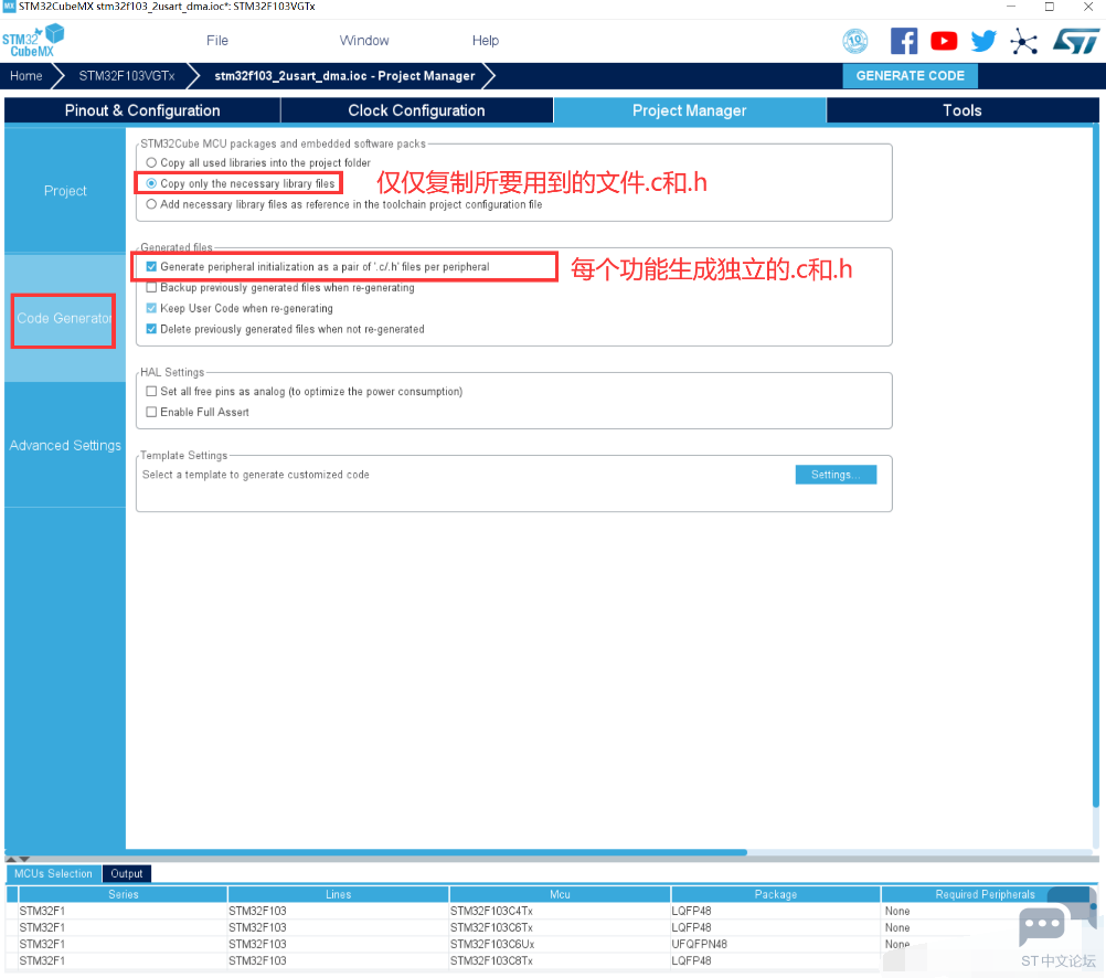

代码生成设置
( v3 t% O, B; H3 z* L最后设置生成独立的初始化文件。
/ Y' p* `" U0 L0 v. T" a
$ y9 N; k3 \4 b7 [ AHTFY]DA}%K`[YL44R99536.png ) z) f  H/ n3 A2 |8 E

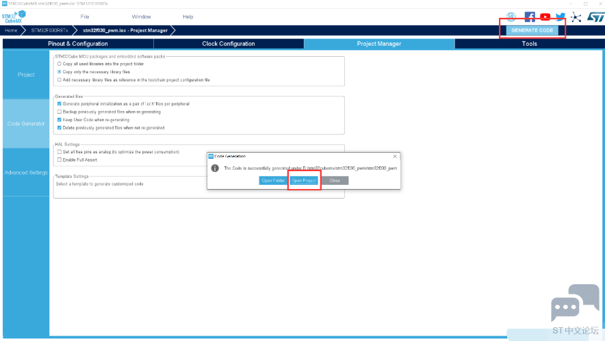

! S2 b: X& ]' q0 O1 Z生成代码
' F7 x  x& ]3 E8 l! D- z- F
; t/ K  q9 Q! T2 j5 t/ m; g3 @5 L& S

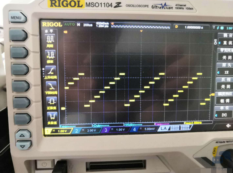

结果演示
( E) D" \$ U. |* O' u
因为是输出为阶梯状,每变量每增加512,电压改变一次,故应该有8个阶梯,分别是0,512,1024,1536,2048,2560,3072,3584。2 o8 i( H7 U$ ?# i
/ Q1 b. W8 t' w* e3 z# ` VQ$[10]`0YHDYTG}}10HP.png
3 m  @/ e5 J& D3 q
* x. c3 {* H) ^6 z6 o/ _
