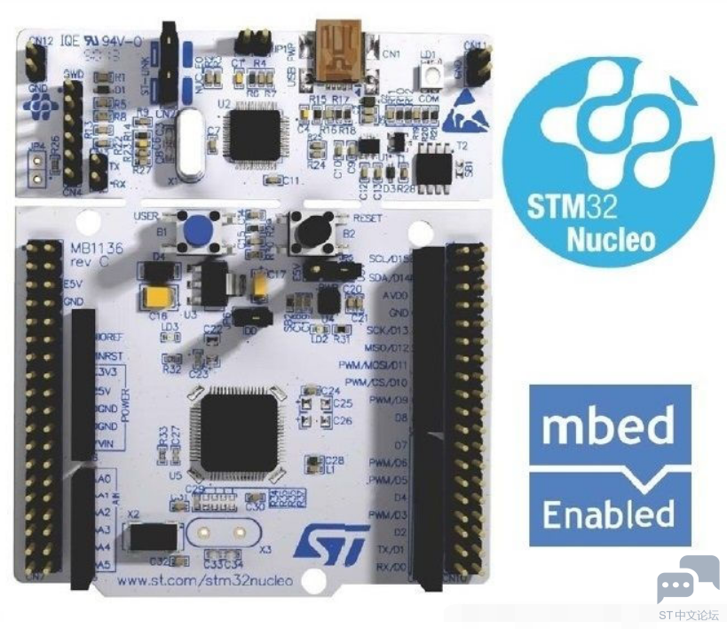

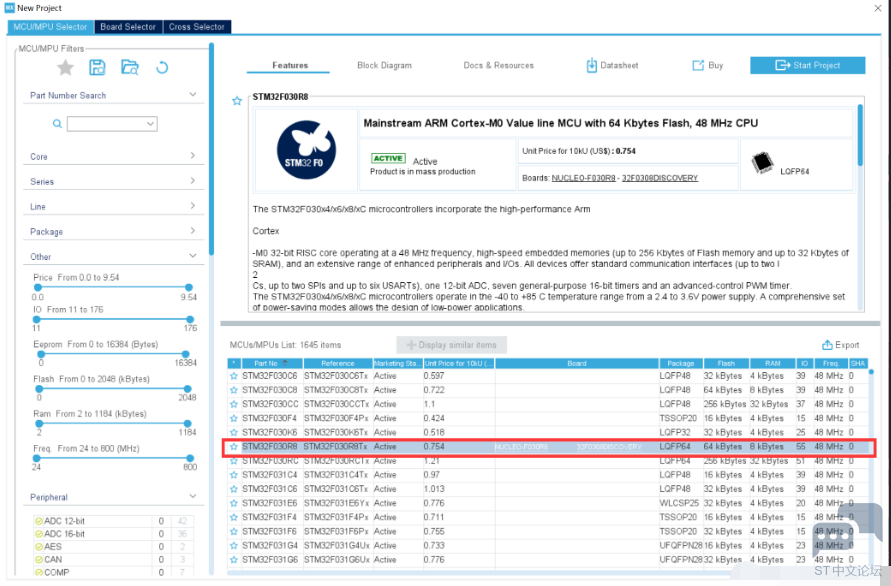

2 S. g+ A# N5 F( N硬件准备
8 @( o+ K+ k: O, @首先需要准备一个开发板,这里我准备的是NUCLEO-F030R8的开发板:
* `3 k% d4 i. C3 |8 h# T3 F5 H
4 ?, n6 b; a2 W6 C PJ%1TK_6UZP%`(12L`ZLG2P.png " v4 C2 ^8 W; b# B
; K. R3 X' s* K0 w3 C选择芯片型号' d$ Z' B, [8 q$ F/ b$ \4 K
( f. E, r, h% p
% b% Q! J. K" ]) _

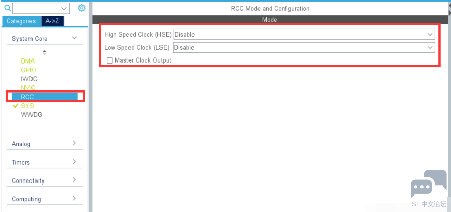

) P2 C- ]! a1 W/ c; `配置时钟源
, ^: y, @/ W) G( _8 H
HSE与LSE分别为外部高速时钟和低速时钟,在本文中使用内置的时钟源,故都选择Disable选项,如下所示:
1 X6 o( p! N4 y& k* H
8 z; Q  y) p% W+ {% q ~QUX5CB6OZI[`O5460SX)YB.png , |9 U4 n) W8 t# o5 O9 \4 P& b  I

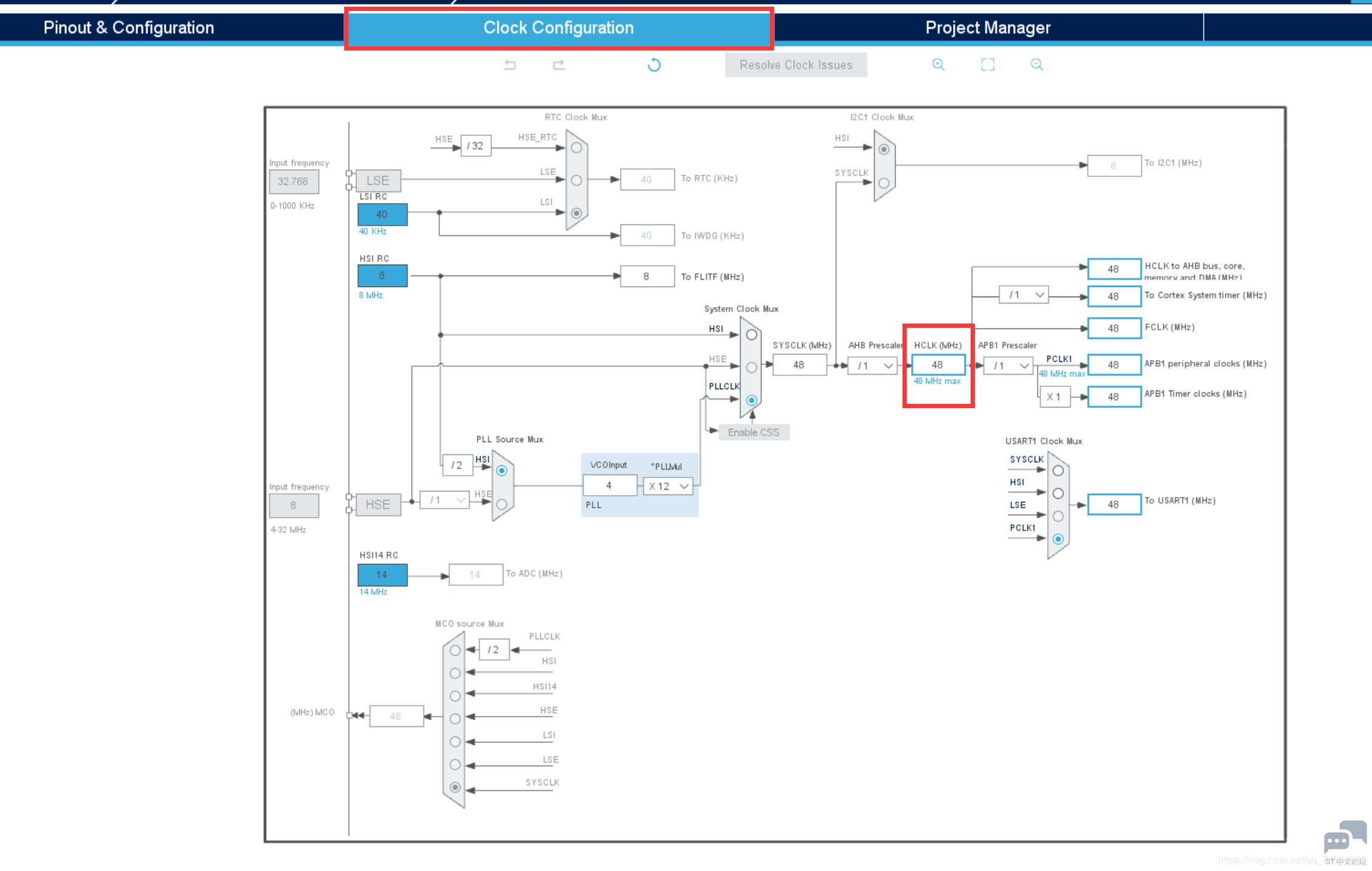

" F, }" @1 Q9 ?7 Z# c配置时钟树
4 A1 |% n/ x6 t; U, \1 h+ v9 zSTM32F0的最高主频到48M,所以配置48即可:
& J3 ^# x- H, g  t. l! |7 z6 V2 {+ [( L9 R2 g' j; u

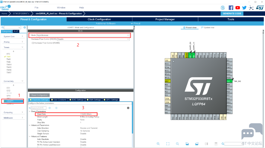

$ A0 S+ z5 r  U' s8 H: P串口配置
9 _; _4 h: J, Z' Z本次实验使用的串口1进行串口通信,波特率配置为115200。
0 Z# H  l9 W6 E8 Y5 g# d' r9 H0 w7 F; K; v% Q8 X, R  J+ |7 t& Y% C
3 U# U: o; U/ R' v9 ^) C& C

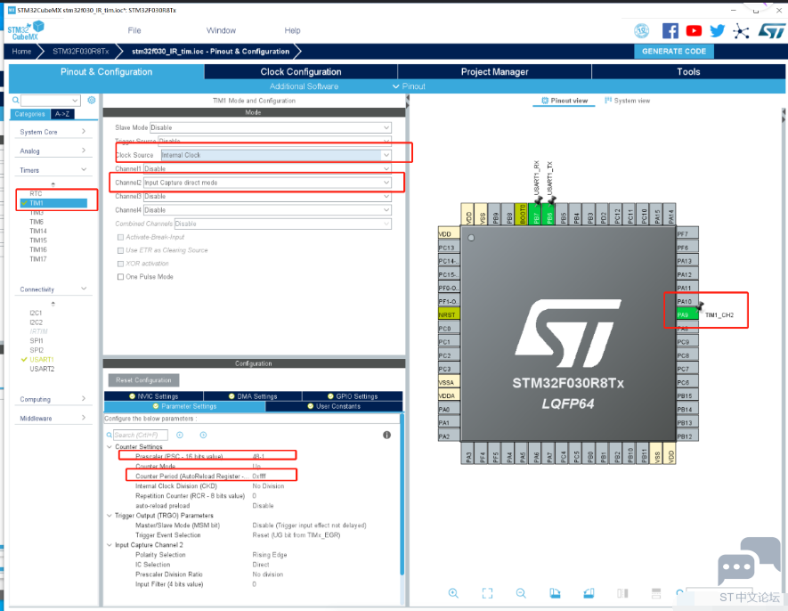

5 h, y0 N, J, R定时器配置& W! p" l) L. x
本次使用定时器1的通道2进行检测,配置入下。
/ {) ?# ^& e, a( c% u% _, j# `4 D- ]+ ]: p3 [6 c, E
( R( W9 ~9 E, k& i$ ?" g5 s5 z" F. T' ^+ d! i

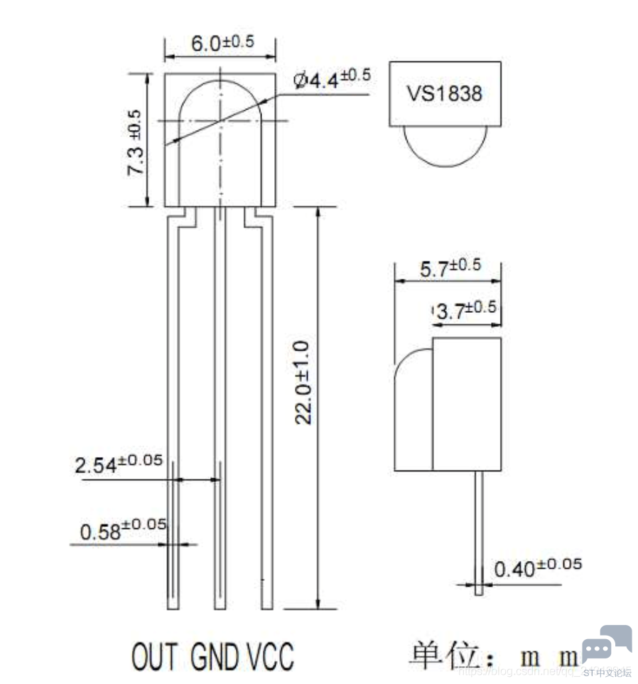

红外接收管
9 y( B) i2 [/ ~这里使用VS838的接收管,如下所示:
, x7 M1 z1 v* Y: }( D  g7 U. g, g

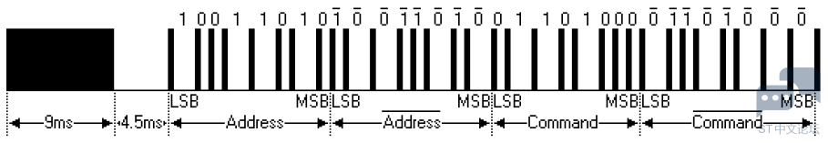

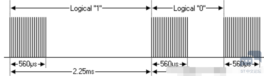

红外编码
) o% n4 \9 H5 ~! N" PNEC协议载波:38khz
. _; d, ?: u8 R, b5 O  m) A其逻辑1与逻辑0的表示如图所示:$ o5 {+ U4 {1 U# q& R% m5 t
' ?' @* n5 }/ g. {: p
7 H" Z9 N5 C6 N; v
$ S+ r( j, I3 l/ l' |NEC协议格式:" S9 F0 O$ e$ d% I3 o5 T" L% u
/ f/ r5 V* c& b( ` 20200623165807215.png   ^8 r6 n7 n( J! Q' Q

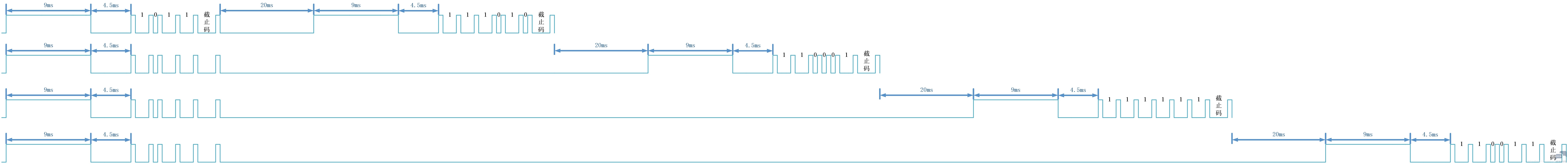

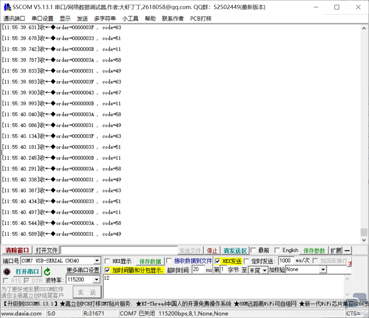

结果演示
! N2 }! l0 a1 D5 @5 H5 @
红外连续发送5次码值,发送分别为0 {6 j, ~7 o" O7 n- I1 F
) U5 T2 B+ A2 S$ y7 t1011(11)
. u6 `+ L: V, v  ]; K9 z; X1 Z" f- M11 1010(58)
: m- j% F% b! a# g' ~: W+ P1 Q: D11 0001(49)
/ K: v3 D; J( U- o& a# d4 O6 _1 r11 1111(63)
% J: n5 s+ _8 h3 ~* M4 q7 W7 y1 I11 0011(51)
" k) l! ^4 t9 l3 |/ N/ }分别如下所示:
3 `7 I; h! W9 f5 \* E1 {: H
9 m% G1 o5 j1 N& Z& i# Z 20201128092712393.png 2 h) E, U! U: C' L' O/ m3 E
