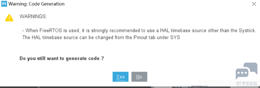

" N/ R0 y: [& f; ?: V最近做新项目使用了FREERTOS.1,执行生成代码时提示:3 v* [  d+ d+ [6 @& h  s
WARNINGS:+ s- l5 a+ n/ S
0 l' F* H9 C+ }+ E2 P0 f
When FreeRTOS is used, it is strongly recommanded to use HAL timebase source other than the Systick.1 ^4 t! b8 ~6 J7 ^) V$ H
3 ]! s0 Q2 [+ F# X
8UAH1P`3FEVC}]A$@~Y%M_Y.png " w$ I0 M; U& `! \% E/ R

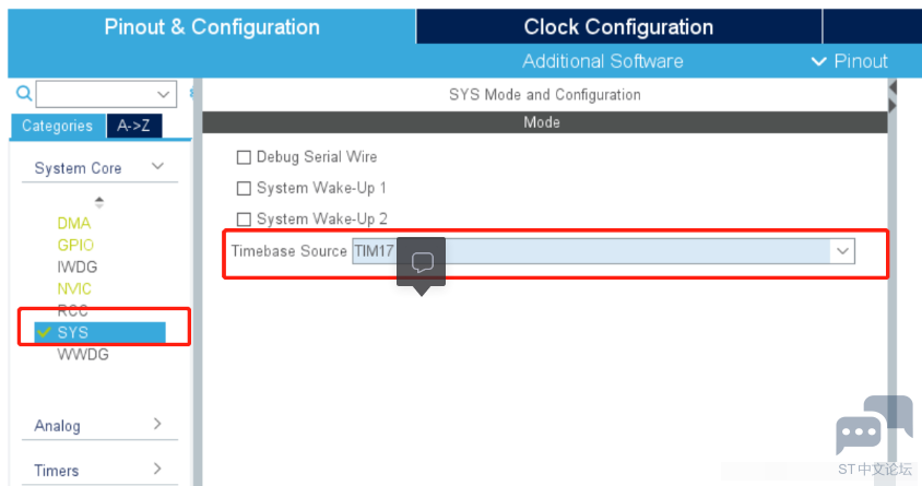

  z; ^! b! H4 X. DHAL函数如果是阻塞型呼叫,內部会用到HAL_Delay(),FreeRTOS应该还是使用SystTick。如果使用的时基操作來源一样,怕有不可预期问题出现,故选择其他定时器。# q; Q' }' E0 }# n9 O$ @6 g
- N: J$ j0 x5 N/ g# p5 B
JXKWL~53V)]$KP1L3_V23BK.png . K) u. [# \2 p/ W( E
  B, k& B8 \7 z% ]# K" T1 p
此时在生成代码报错就会消失。' K0 k0 e4 v8 x( n, Y
