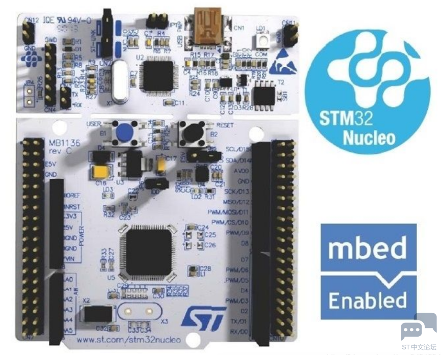

/ m7 {- J0 J4 T/ i硬件准备9 u0 f# _0 X, g- @( t8 K
首先需要准备一个开发板,这里我准备的是NUCLEO-F030R8的开发板:- b' h8 D. d2 E) x
# A9 A' K4 F5 ?( \6 W+ G
) p% m. @! T7 f" [1 o

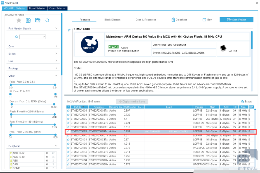

' u8 R  b& e' a$ h' K7 d选择芯片型号
+ X$ n4 N7 D/ ]
& m0 Q! S) _+ q/ N 7]2KAEKFX%S4(YKG5J878DB.png   Q8 d2 H9 u2 r' T

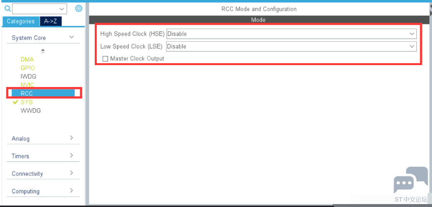

6 ?: E$ P, G; }; [. j配置时钟源* Z) F4 w) L# [, n+ T8 n; e
HSE与LSE分别为外部高速时钟和低速时钟,在本文中使用内置的时钟源,故都选择Disable选项,如下所示:! u  D* W- }( F6 I

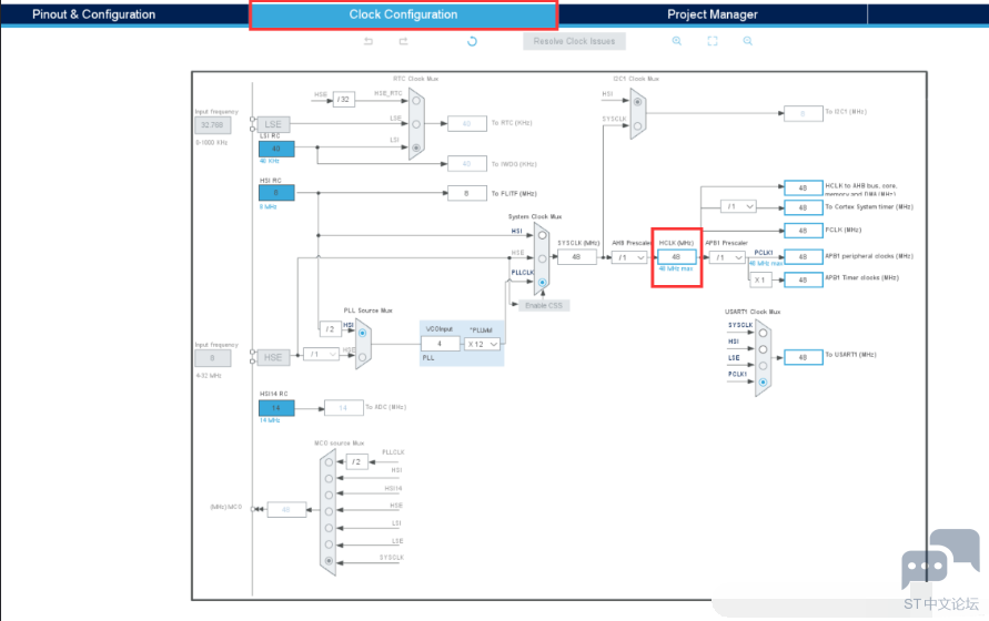

/ P: T6 \) o$ u0 F: B配置时钟树
6 R3 b4 g1 ]' @0 J# K7 f% c+ d' x# wSTM32F0的最高主频到48M,所以配置48即可:8 `9 f9 b$ S& n: `1 Y
! N/ x6 z1 F- H$ I- Z- T( H3 K& {- y! u

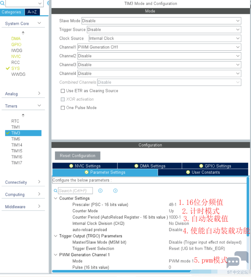

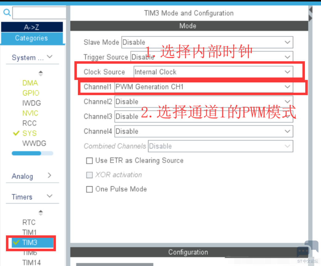

PWM配置& I0 U% V" o$ `# Z6 b' Q
本次实验使用的是TIM3的通道1来输出PWM波,选择时钟,并且选择通道1的PWM模式。. c& s2 \+ ^6 P$ n6 o/ f2 E
* ?9 A# Z" O. k! S, [5 W/ p& c ZDT]J9RDOS(J888TZZXH)}4.png
0 w& W* ~' D, G- S0 k4 V5 A& Y8 e$ D& Y, a; }& y
配置PWM波的参数
% V+ U7 h1 t- H( m5 f) `. g' @8 T2 Q( _
HH_RXCOYE$E]T850}Q2{P.png 9 s! |1 Z) Z& u  b- U
0 H( x; S5 b6 t0 H2 z- N2 m9 N
PWM频率计算如下所示
& H9 r& _* x/ v, A2 W, W2 }; \* F2 m7 d+ P
61%LH[T1`[CZ4DW[D((A]B5.png 3 g* J2 ]  i; C' S/ X& ]
3 y+ p. e1 g1 ]) |7 d" {
在上面配置TIM3参数,预分频系数设置为48-1, 自动重载值设置为1000-1,那么PWM频率为48,000,000/((48-1+1)*(1000-1+1))=1000Hz,即1KHz。

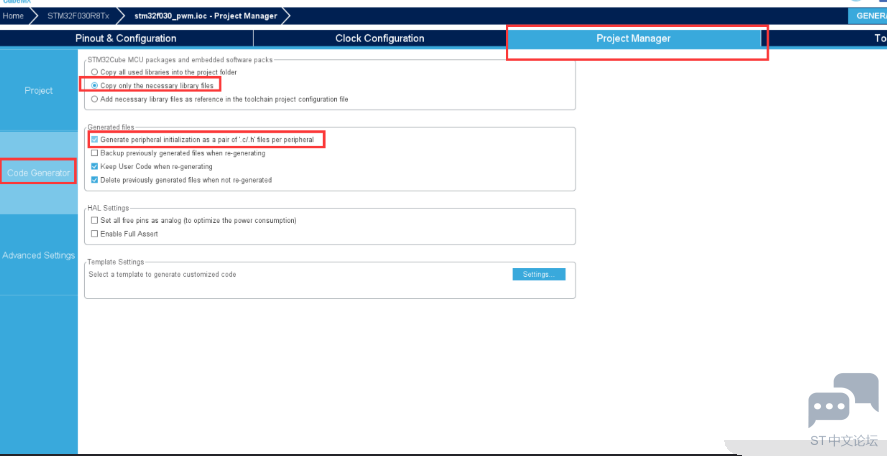

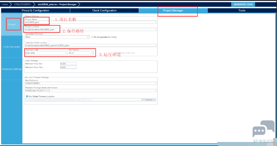

8 d; Q# a* M8 v) n# n生成工程设置
& P( t, O6 v) Q) t* i8 E注意在生产工程设置中不能出现中文,不然会报错。! V1 G3 m$ B/ Y
1 U7 o% I$ o/ V7 @
9 b* J, e. u" s& V2 N8 c6 f* [6 s" k3 j3 o
- Q# z+ ?. p) W( Y6 Y

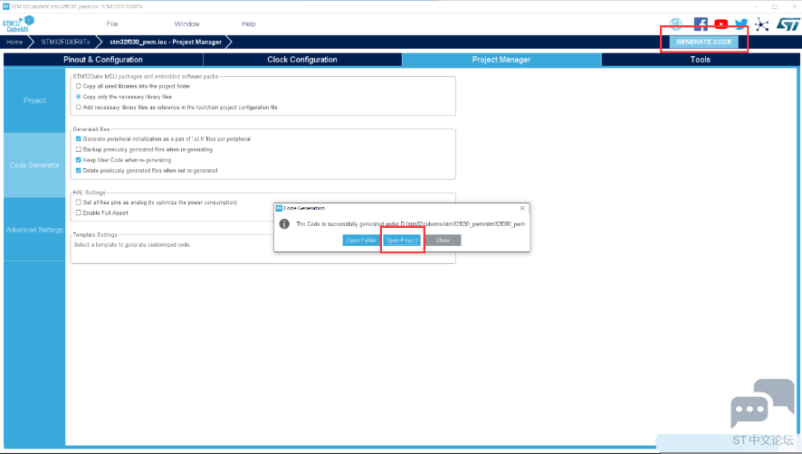

代码生成设置& {* v( k" p7 _, R: Q$ X
最后设置生成独立的初始化文件:2 s( ]# ?0 x/ E1 _2 e6 i
7 C6 b9 s( e3 I5 |& \! u  j* c
33@9IQIBGI~}PAO~1YEM5.png 8 n* a$ b5 R' u
+ m; x3 U, i/ B% z" E, Q& L% q生成代码
; Q9 d7 j& C9 Y4 Z( x5 J8 v; M3 S! z& }" V3 X7 N, Y
0ZMZCXZL(3]2K65N)ZY%VLU.png 9 A% N4 {, ^7 Z6 p; K

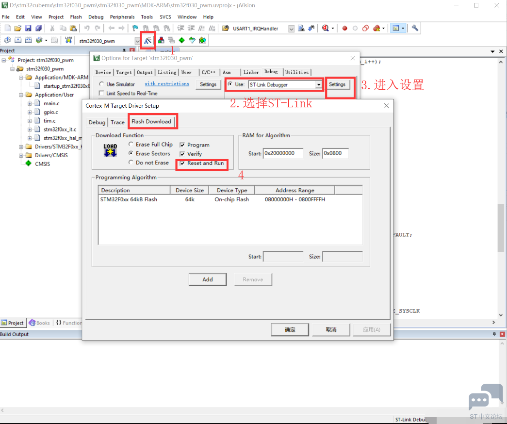

配置keil
9 V$ v- [8 _) [8 @+ y) Z
* K1 q6 F& F7 `& a% {$ ^2 s $Y(S4]V@]HSA_NXB{}59FEI.png - {+ E3 Y6 b0 |) b# K

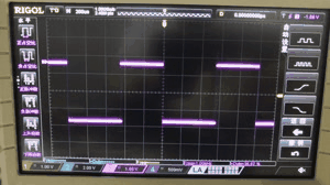

演示效果
; Q4 r3 @( t7 e! j- q; }7 T+ ~  U6 f1 ]& m$ x- T' i
- E! m0 O7 G( \  i3 ?% s' K
