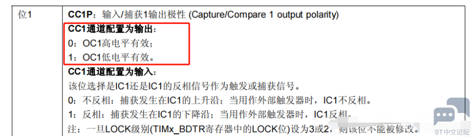

在PWM模式2中,CNT<CCR时输出无效电平,CNT>CCR时输出有效电平。$ F& x0 A3 {4 S" ]+ y& m* e
: J9 Z6 T2 D# L9 u, c& _
PWM的有效输出电平在TIMx_CCER寄存器设置。7 ~5 t) j- x* {4 P
6 _9 O. x8 M) \( g# d$ S1 U5 t8 t
/ e2 k6 v; g' l! u; F* Z: o
1 q3 t# L! [- ?TIMx_CCER.1为0,OC1高电平有效;TIMx_CCER.1为1,OC1低电平有效。其他通道同理。0 B" _& j# i' I& Y( q$ ^) T, [

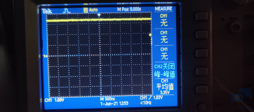

0 ?, E2 n* K4 s# D/ F6 C8 y) H如上代码设置,初始化TIM_OC2Init后,PWM输出即刻接到对应引脚PA7,此时CCR2寄存器内的值64与定时器计数值比较,因为我们没有打开定时器,所以此时CNT寄存器为0,有CNT < CCR2,在PWM Mode2下,输出无效电平,如上代码设置有效电平为低电平(即无效电平为高电平),因此此时应该输出高电平,

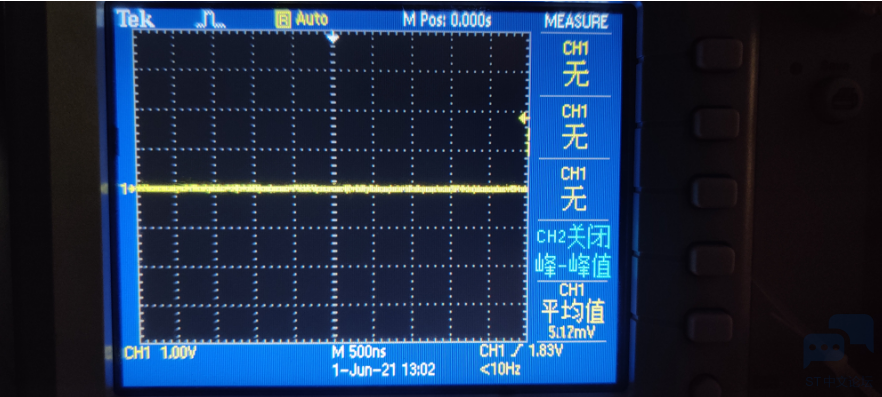

7 K' L$ }" \& ~2 l0 N3 p修改上述代码,将有效电平修改为高电平,( y: G- _5 Q* v: ~7 O8 M
0 [6 |- J4 q* K# H, O
TIM_OCInitStructure.TIM_OCPolarity = TIM_OCPolarity_High;/ w/ W1 p. Q! \) g* X
/ V/ E, G# V, h* g
此时示波器的输出如下,
