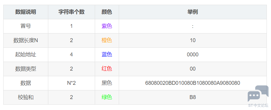

具体解析如下:) J* b5 U/ G4 t8 M' I
1 o; v9 f  ]6 d& v" a @D`RRJPKTCSHORQ)_FUJED6.png ' v' Z0 a" D, j/ K2 J
& J5 H" {8 B* M1 @* m1. 冒号, t; Z6 ]4 m6 s* _
HEX文件每行记录都由冒号(0x3A)开头。
9 U- p5 O8 m6 _& f9 n1 b
% E7 o. U& V0 {0 }# d2. 数据长度
& B' w! b6 c, y- |本行数据的长度,16进制:0~FF3 [, A: y% @( g, p1 K  _, _
4 |2 K7 @! N  F" V- l$ q. j3 z7 X5 s
3. 起始地址* Z% a) f1 V# q) s' c" c5 O  P* K
本行数据的起始地址,16进制:0~FFFF. q- Z! x4 B7 [4 k* t( e
数据类型为 01、02、03、04、05时地址被忽略通常为0000
" M( d; x- r/ a$ z. |& K7 s7 N3 m数据类型为00时,起始地址为后面数据的偏移地址+ m# `& R$ U( Z9 M8 J
, S' i  b6 I( }  ~* ~8 k+ z
4. 数据类型
% z: H! c2 ^) q用于标识本行的数据作用
& N4 h7 F. b9 I" G- W. `2 X/ r
1 ~0 d) K4 m1 u4 P具体有六种数据类型:
. L; c* f2 ]: c  |8 h
2 C4 J: b+ }/ N: d1 Y’00’ 数据记录:用来标识数据 。; {; y9 P( |6 m! n1 n7 O
‘01’ 文件结束记录:用来标识文件结束,通常在文件的最后。
5 W9 C  F$ ]2 x9 t9 S9 Z‘02’ 扩展段地址记录:用来标识扩展段地址,这个扩展段地址一直有效直到读到下一个扩展段地址记录。
( @% P  A( u* R# o  l) z4 @‘03’ 开始段地址记录:用来标识开始段地址。) _) G4 W+ f5 H+ J9 i, |
‘04’ 扩展线性地址记录:用来标识扩展线性地址,这个扩展线性地址一直有效直到读到下一个扩展线性记录。
1 P, ^3 ~7 X0 J  t5 r‘05’ 开始线性地址记录:用来标识开始线性地址。
% {! W2 J2 B4 n* Y7 V. E5. 数据
! v9 V  L) L! E本行记录的数据,数据长度为N。0 L; C6 y# s5 R
HEX文件的主体部分。, d: J% C3 R5 O9 s$ \8 j
/ G4 ^8 v3 ~+ J) p: `
6. 校验和
: B. G( |( U/ I  [" j
计算方法:% s! G# H" y3 X1 v/ y7 R: a
校验和 = 0x100 - 累加和- w! v  ^- J) s6 p8 h& L% ^
累加和 = 冒号后,校验和前的所有十六进制编码数字的和。
7 I9 Y/ f0 G2 m1 q举例:
+ ]$ Z/ s5 I- J3 B3 P5 T. e: L7 G:0200000480007A) C! P8 s! U  [8 s$ H/ E
校验和 = 0x100 - (0x02+0x00+0x00+0x04+0x80+0x00) = 0x100 - 0x86 = 0x7A
