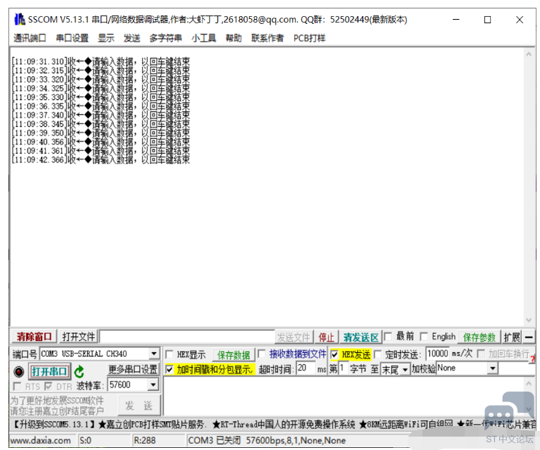

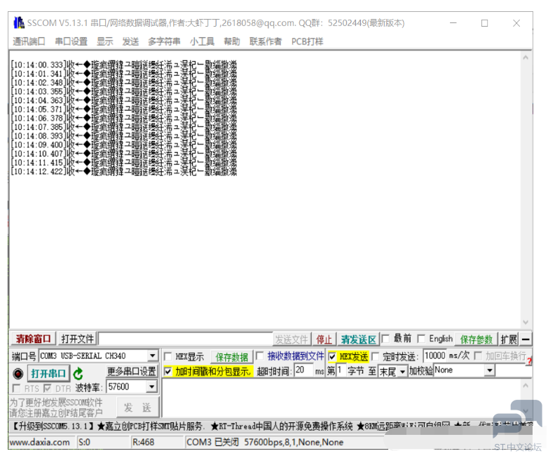

在进行串口通信实验时,使用printf()打印中文,串口调试助手会出现乱码的现象。7 y# X) |8 l  J
打印代码如下:
0 f! \$ _' K5 v& f8 k7 _
$ [$ Z& }) }" @( Y: T8 c1 j
  1. printf("请输入数据,以回车键结束");
" x/ y+ S, m2 V3 w  L# _# }! D串口调试助手显示如下:% d, s! S( B: K

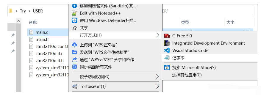

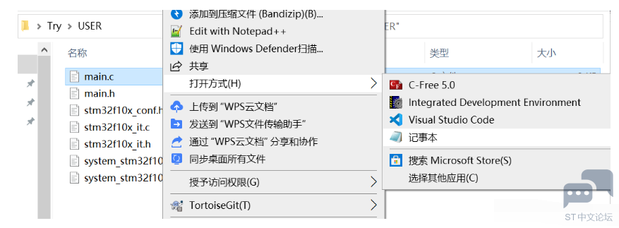

1.在工程文件中找到写有以下代码的文件,我这里是main.c文件。
/ T2 t, Y; t/ a- }' Q2 p: d

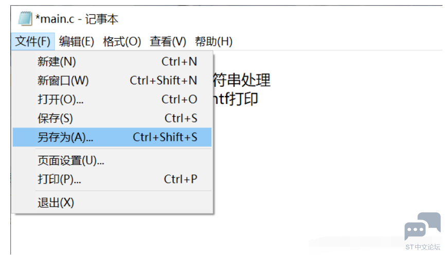

4 u' |: D. s# J2.使用记事本的打开方式打开文件。9 ^! ~# K7 _( L: H* Q6 f0 j& s
2K7[B}MM5J[$DIJ)ASOJU8E.png 1 u" b/ i/ I/ @3 z& m5 ^, F
! X' p. I- \! }) |; e8 n8 }7 y3.点击文件,选择另存为。& Z/ L: o% _! K! Z  [

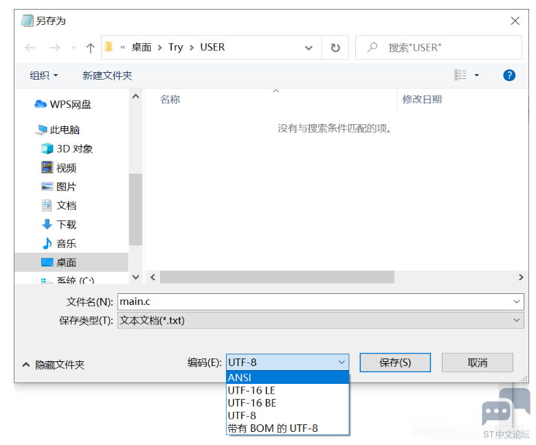

2 s0 M; n- ~' h: T7 P: x& ~; I3 ~4.选择ANSI编码(原来默认的是UTF-8)。$ Z# S8 w" y* A2 b* H$ `$ o

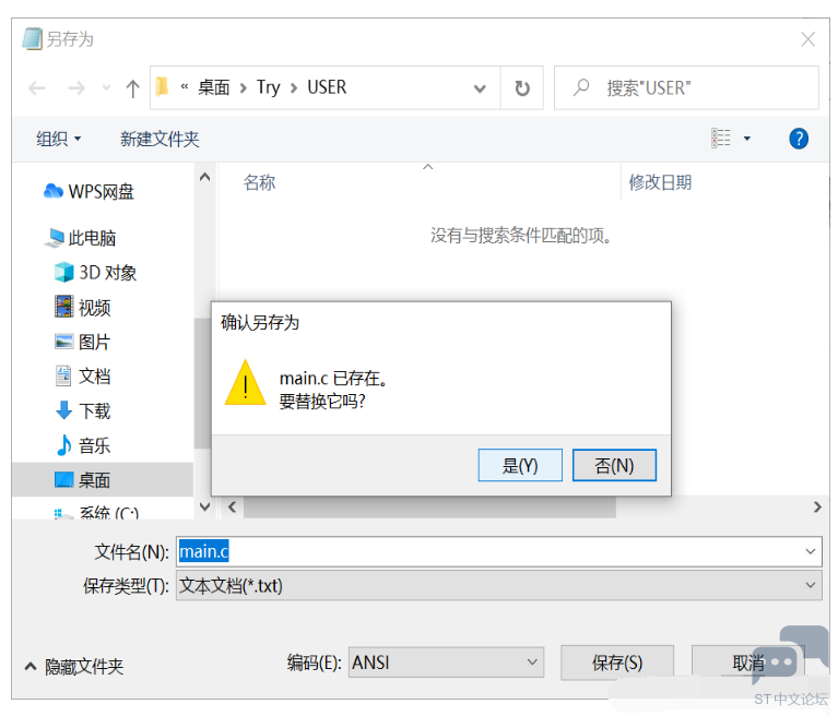

5.点击保存,选择替换原来文件。  @0 X" T4 w2 }+ {$ g* k
