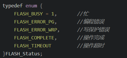

获取Flash状态函数,主要是为了获取Flash的状态,以便于根据状态对Flash进行操作。该函数返回值是通过枚举类型定义的,在代码中可以看到FLASH_Status类型定义如下(具体含义看注释即可):
/ M! z9 B9 J  l( \
( @# G- y0 t9 N& V% S9 U
  1. typedef enum {
    $ U7 |5 }& N& Q0 _. r3 p* O
  2.     FLASH_BUSY = 1,       //忙+ Z/ J: |$ v/ r: {) J3 l/ E
  3.     FLASH_ERROR_PG,       //编程错误
    , n. L3 |' i6 M  w2 a1 l5 H5 u
  4.     FLASH_ERROR_WRP,      //写保护错误
    " Z2 s, z! M& G' E. P) [: L
  5.     FLASH_COMPLETE,       //操作完成  x! Z& G: \. I+ T1 A# Y7 e. i
  6.     FLASH_TIMEOUT         //操作超时# |# \& _% s3 ~5 Y
  7. }FLASH_Status;
