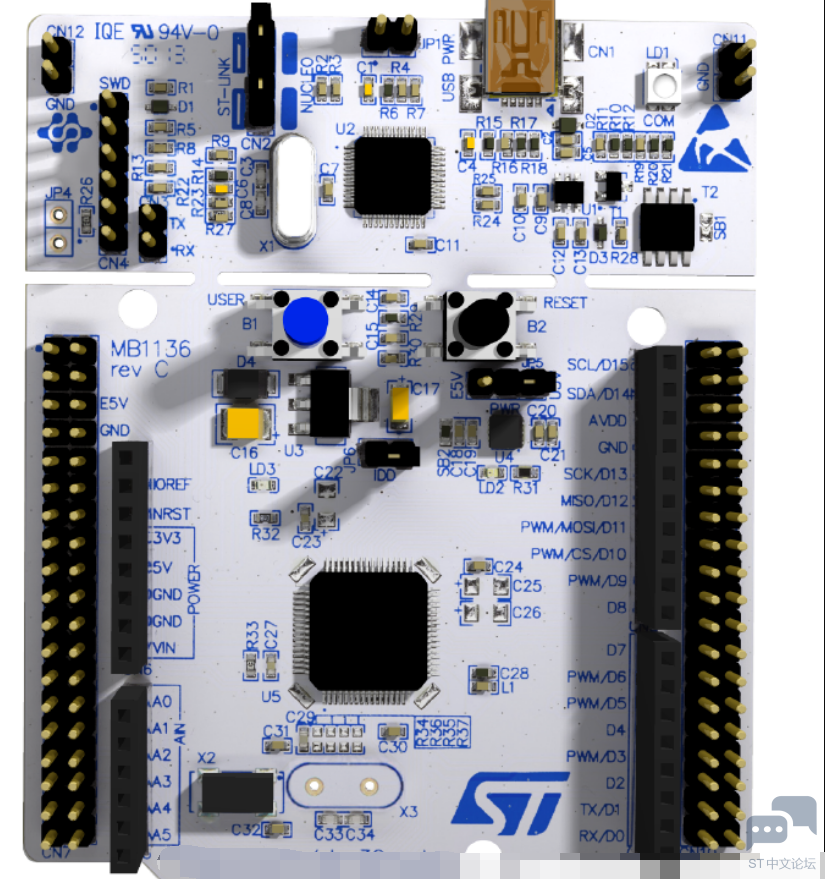

2 {( V9 t& e' Y. S( m, c6 n8 [$ U
开发板:ST官方NUCLEO-F103RB开发板+ b# }1 v/ M: ?" X1 o2 z) @
主控芯片型号:STM32F103RBT6
2 H  B) F8 K, i! L$ |& b. X& i, e3 g  o. v  s; ~7 r& t8 L
. H" P) R7 V5 v  J8 C% @6 g6 o
8 m% V5 `4 y& ?

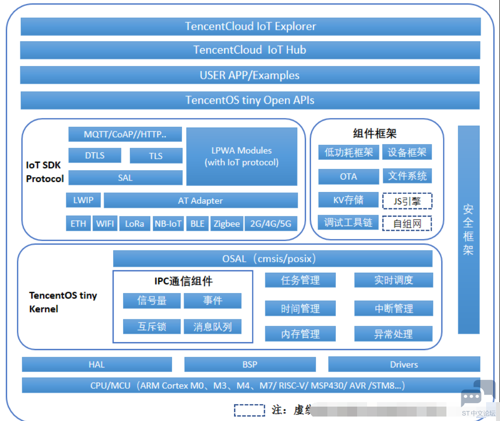

1.2 tencentos-tiny简介
4 n- Y7 N, ?" E$ r3 S/ ^腾讯物联网终端操作系统(TencentOS tiny)是腾讯面向物联网领域开发的实时操作系统,具有低功耗,低资源占用,模块化,安全可靠等特点,可有效提升物联网终端产品开发效率。TencentOS tiny 提供精简的 RTOS 内核,内核组件可裁剪可配置,可快速移植到多种主流 MCU 及模组芯片上。而且,基于RTOS内核提供了丰富的物联网组件,内部集成主流物联网协议栈(如 CoAP/MQTT/TLS/DTLS/LoRaWAN/NB-IoT 等),可助力物联网终端设备及业务快速接入腾讯云物联网平台。 在程序中的相关关键值简称为TOS。下图为Tencent OS的系统架构示意图。
- o" v2 ~/ G; E5 ~5 J9 f _@MJWR~VAMLX9S$%JK)LKXM.png
8 z8 l7 k  ^8 ^9 K2 _- p7 P/ k* b5 k: {! w" X- c( D

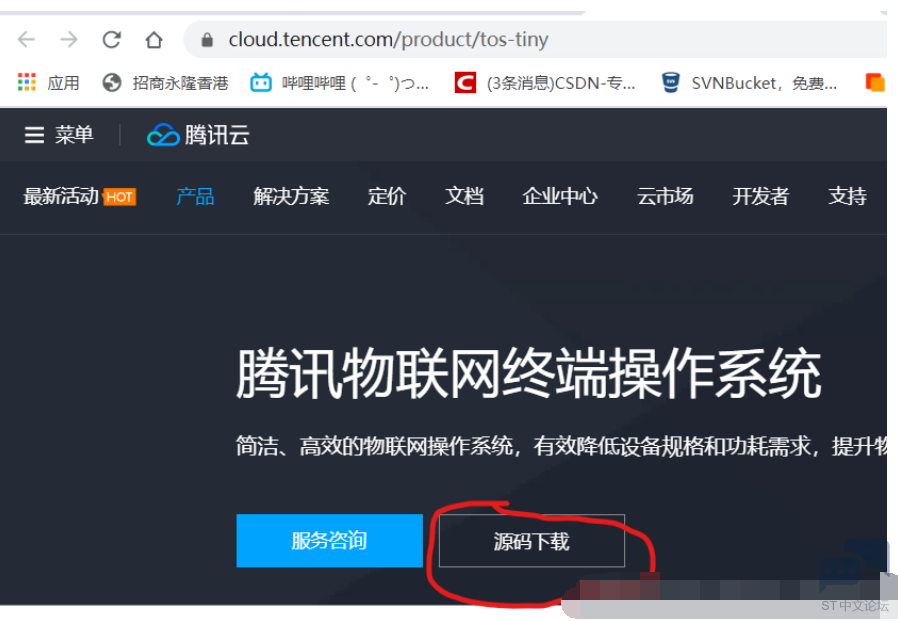

2.1 下载RTOS源码
* T( G4 t% ^  h& m% K1 n& \; X  T, Y& F

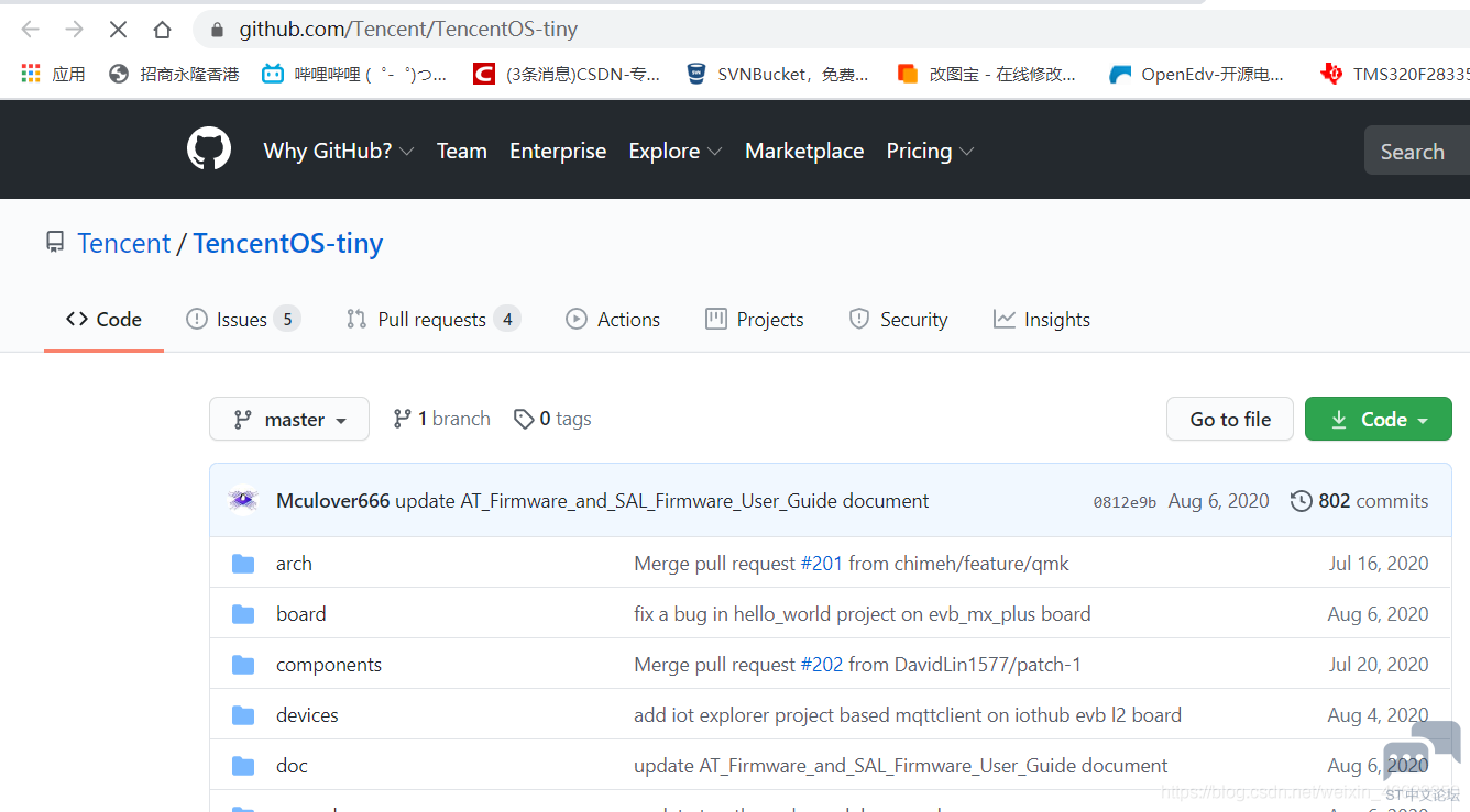

9 R9 U4 l2 w/ E3 M VQUV0`_F))W}OC_(GHZK62C.png 6 T8 l$ D. f4 Q
- T& h2 c  P0 Y, E( k. a点击源码下载,跳出的链接时GIthub,速度非常慢,基本下不成功
' U% k  e" n. I# L0 W' \# ]% e! y$ M% i6 f

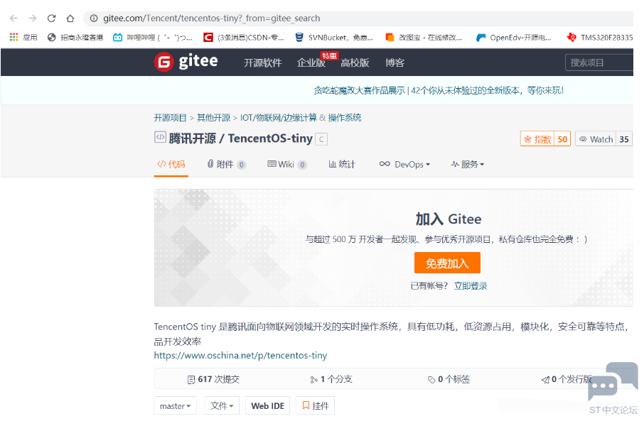

& C6 U; F; r- P' T
1 a! Q# u) l# a" t9 k7 K' v推荐在腾讯码云上下载,速度快非常多。在git工具中使用git Clone命令即可,不能使用迅雷一类的进行下载。9 e( F5 O+ K4 ~9 d. z
' l5 D; J  i) M$ }! l/ Q9 J
, S9 y8 V3 F9 a/ a# h( ]8 c3 C4 c* w+ v, M& R

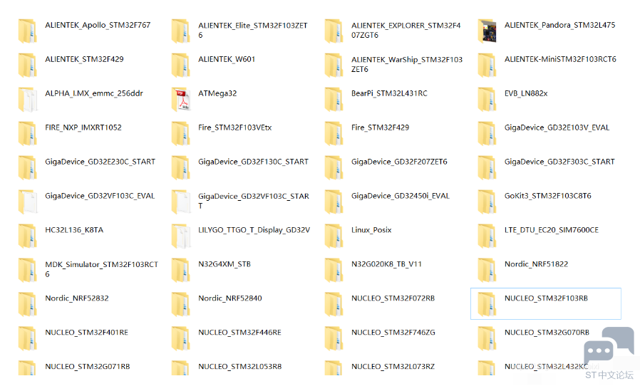

2.2 代码详解
# G: i1 b* ~0 Z4 s下载完成后打开文件夹Board文件夹,里边有一个NUCLEO_STM32F103RB文件夹,也就是腾讯给这个开发板进行了适配,同时还有其它很多开发板支持,包括正点原子/野火等,非常全,稍微修改下就可以在其它单板上跑起来。下述为部分支持的开发板。$ H2 U9 f! j: Z7 l$ C3 a% n
$ L, P: H1 r7 e. B% L. b4 Z5 K

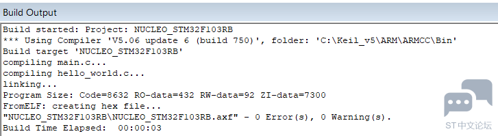

2.3 编译烧录
% `& ]8 s1 n" b6 Z# J; w程序编译烧录,占用的ROM和RAM空间还是很小的。整个程序段包含硬件等初始化,编译后的内存均没有超过10K。' q) }- H2 v% G7 q
, s7 a( S$ F) C# u
. Y' h2 p& U( r

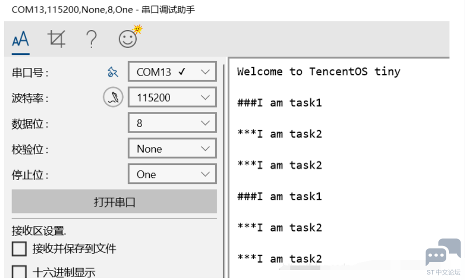

6 v, P" `6 m5 O2 z烧录完成后可以正常运行,LED灯可以实现翻转,按键也可以触发中断控制LED灯的翻转。串口显示如下:

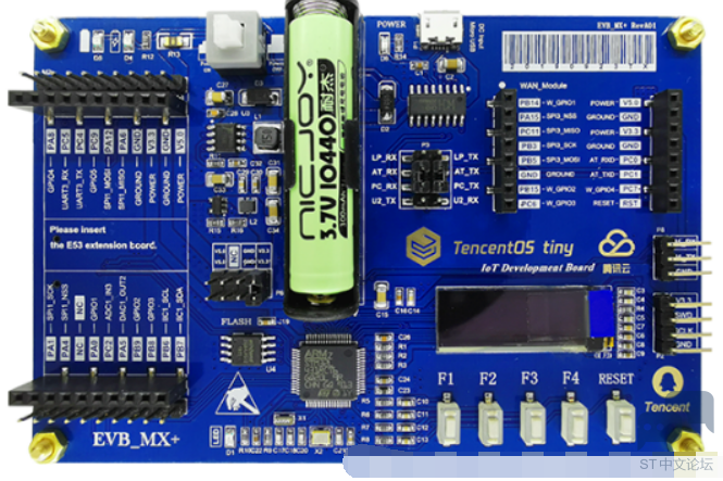

3 腾讯定制开发板介绍
5 x- ?+ x& h3 W( |: @
腾讯联合第三方开发了一款物联网开发板,主控芯片是STM32L431,有一个OLED,裸板价格是228,还算比较良心。' M9 x: F% k0 R+ ^; ]% |6 y
