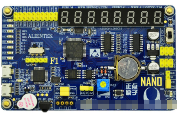

开发板:正点原子STM32F103 Nano开发板

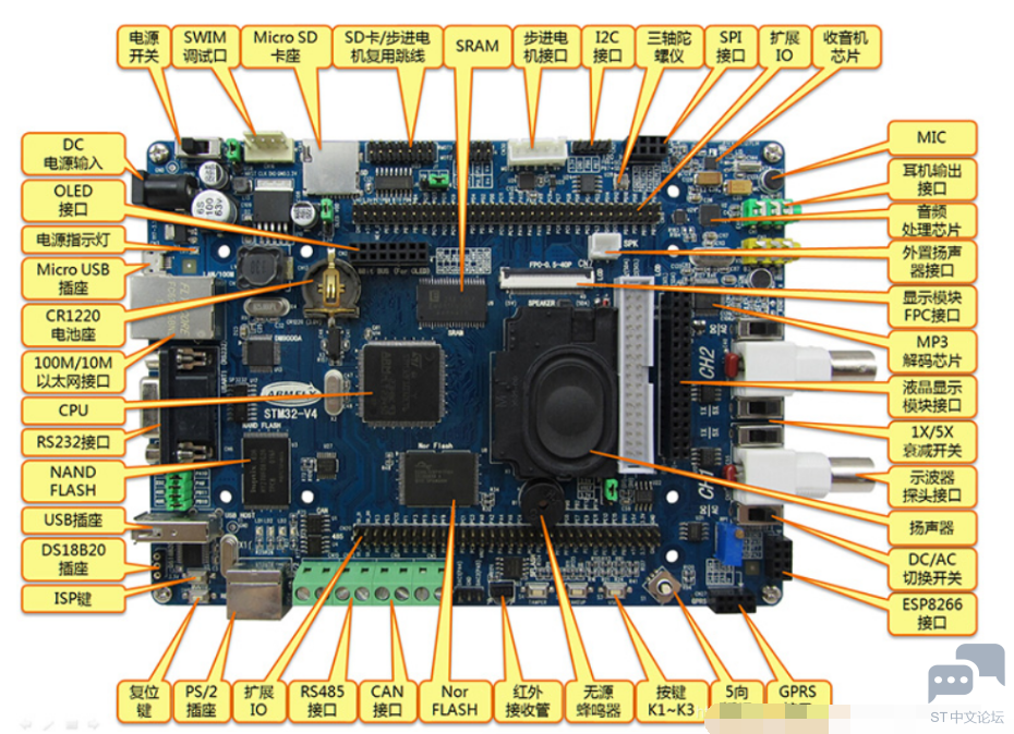

6 |, Q0 s+ I6 l* N& S5 X- i( {移植armfly安富莱的代码,代码名称为《V4-001_不一样的流水灯(软件定时器、状态机)(V1.0)》,开发板的主控芯片为STM32F103ZE,均属于M3内核芯片,但是ZE的外设资源多很多,总共144个引脚。但是很可惜,他们的开发板基本没有视频教程,不太方便新人学习。但是代码写的是真的好。非常规范和工整。选择这个程序进行移植时由于都是103芯片,时钟相同,外部晶振也是相同的。程序也相对比较简单。$ f; |( T5 l8 z( `6 m
+ Y& r- {" m9 @. m# O! N4 R Z(295(080XPF)06IL3UL7[H.png 7 I0 I5 w8 ?/ y3 I' |

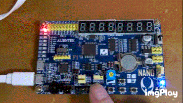

5 ~& K: C" B$ X. X1 F& Z/ u- v1.3 实现功能
3 c" f: P! W. X5 t' l1 j: B1 Z这个流水灯程序实现功能如下:& }% m$ r8 w; y% K/ |
(1)上电时,LED1点亮,闪烁3次,闪烁频率为精确的1Hz。 — 状态0 (持续3秒)。: S3 I9 |3 v3 C: K8 D7 u! v
(2)依次点亮4个LED中的一个, 实现流水灯的效果。— 状态1 (持续5秒)。
! r$ _9 V3 ^! [( q9 P2 y(3)依次熄灭4个LED中的一个,实现第2种流水灯效果。 — 状态2 (持续5秒)。
0 y' S) M' @2 [+ [( V, N; p9 s/ s  R; A(4)(状态0)–>(状态1)–>(状态2 ))–>(状态1)–>(状态2 )…  X7 X& Q7 a! z0 e0 w! I
这个例子应用1个systick中断实现几个软件定时器,用来控制LED指示灯的闪烁时间。主程序采用了状态机编程方法。

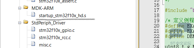

8 E9 w% @: u( f" `' Q2 C+ m! B1,修改.s启动文件为startup_stm32f10x_md.s。- g$ v0 E( N( I1 x' R: H' S8 U& B6 Z
! K2 ^& A/ O$ v, g* s8 I 20200421183228333.png

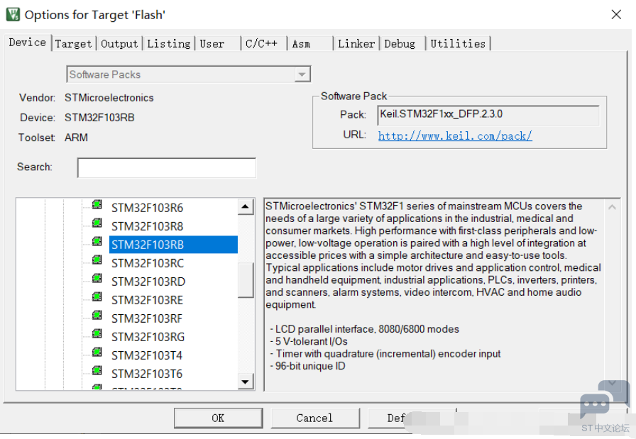

2,修改器件为STM32F103RB。* [8 Z: q3 h: {4 M2 `

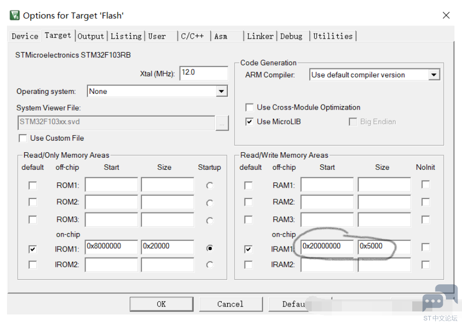

% Q8 F' H3 Q" q2 }2 s) v3,确认内存容量,当从大容量芯片变更为小容量芯片时,如果程序很大,则需要精简程序。
, ~' |$ t! e8 x5 @% }
( G, Q! v$ e3 T+ W: r3 v %~F@KBN[50V0W`AX0AHS444.png

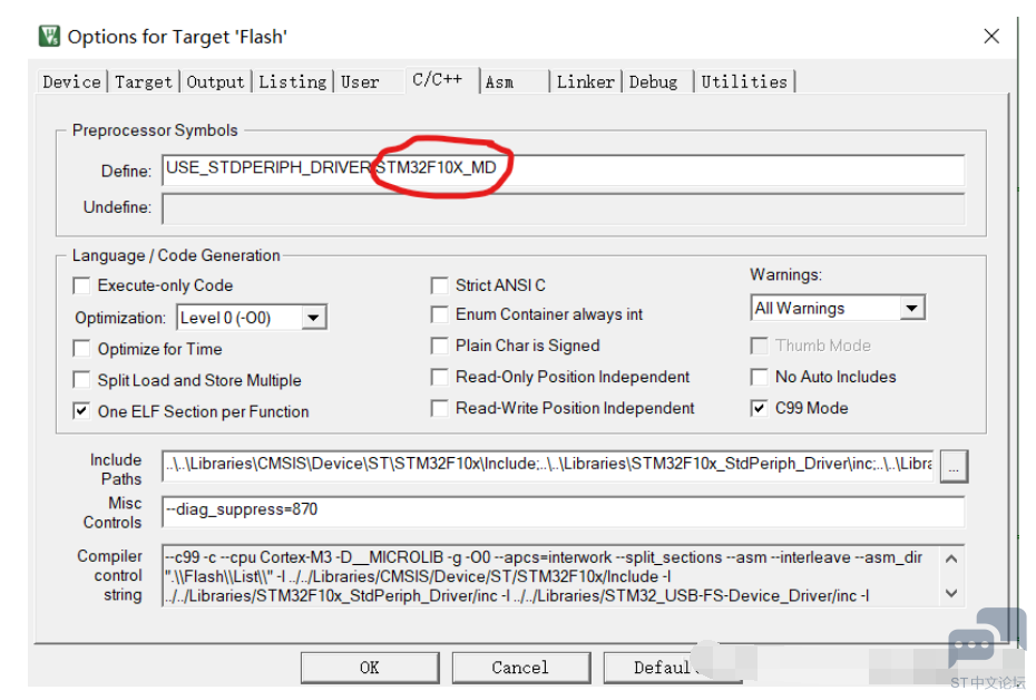

4,修改Define,这里为MD,而不是HD,这里时全局宏定义。; v" N* V; ~5 ^8 \; h% x7 ^' j
& w: T+ [6 F! w4 e$ M) T# O
`{P{TGF`$UT1WN2SA6FR3W0.png 9 g& ~5 F/ K$ r, I

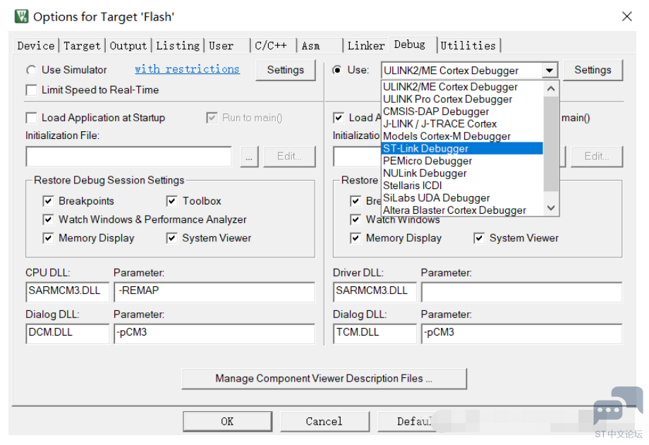

6 c$ U2 {) F8 s5,修改下载器类型,这里选择STLINK- h' A6 Y2 k5 ?: e5 H6 o2 S: W
) b" L4 P  }' s8 M: O9 ], g/ A
: e2 l- x% s7 s: A: {$ d4 @. \& h, o7 o3 S5 S0 e

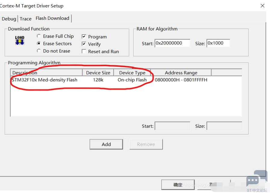

6,进入下载器设置,确认是否是中等容量flash+ k1 X+ j/ h* U4 Y- J& E, i
: D# v1 \! {: C# @
4 b) R6 ?2 m+ R- f$ u

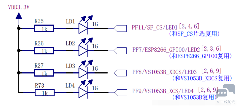

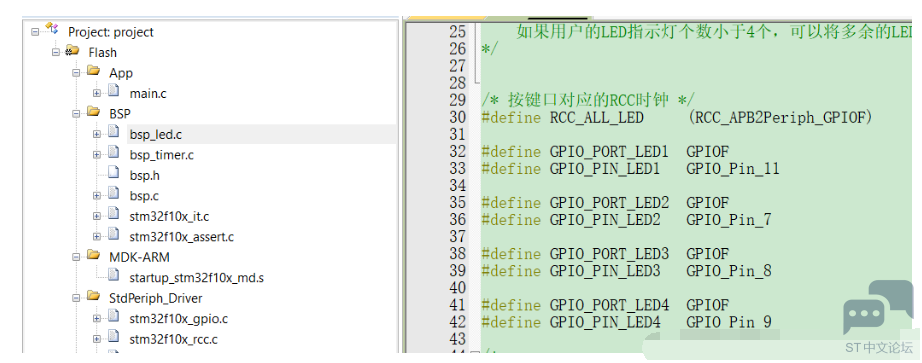

9 W2 Z- b& I: K3 ~& d  V7,修改代码外设,不仅仅时GPIO,还有定时器,通讯等,都要改为和目标板对应。如果时跨平台还要修改时钟等。安富莱对应LED灯部分原理图。) i0 }% s4 G+ T+ v/ d
5 J1 ?1 A$ e+ }  m( ?! v8 u
JHZX71M(Q(}R0@SDYID%C{7.png 3 c- f6 y- N2 B+ `! I3 D
& T# J0 U; h+ D* ?安富莱对应程序代码,安富莱将硬件驱动整合成bsp文件,并在bsp文件下细分硬件分支。. b# L5 q7 @1 J8 }, l1 Z
" p! E7 W9 d& H  i8 F9 j E@965R7}EG`{OX1ENM80H8G.png " I7 x0 Y' r7 `! y

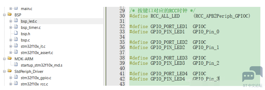

/ V6 W& [$ s! ]* ?1 ?1 p按照Nano开发板,改为如下, k# J1 P$ f2 y7 @3 }2 j" ~
( ?6 o  B3 z' ^( Y& N 3H1)RSX9T694II$Z62]UII3.png ' q6 m1 k9 g0 \% Y) s+ w0 B

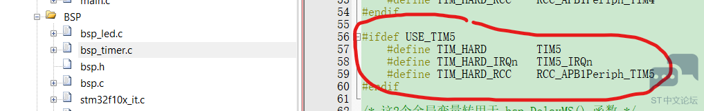

4 a6 H3 L% @* R+ K$ {8,删除多余外设资源。STM32F103RB只有四个定时器,没有TIM5,删除。  W# A" z7 c7 t0 g7 H
, z8 C; f+ r% ^; N
20200421200017935.png . |( z9 n) B3 G* J1 Y& _" N* f

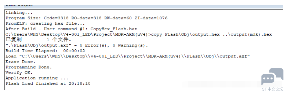

) z9 s& R& q/ p) M9,编译下载,建议改代码时,改一块编译一次,否则错误太多不好查找原因更改。
) \- g5 z1 f- R. F9 O2 o. C: B  C" R$ N/ `+ W
UMJDHD}JG5II5`%}7`I~P]I.png " B) L7 G! ^' @/ O  L

6 w8 r9 z, w) x: o0 z" _3 实验结果
4 M( p6 [- O" V下载完程序之后,复位运行程序。观察开发板上的LED1-LED4 指示灯的状态。与设计预期一致。后续增加8个灯后,实现了8个灯的流水灯。1 S8 a! L* j6 b
