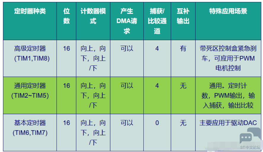

1. STM32定时器
- k  Q; [7 n7 m/ s' V; l3 }$ W, \1、上来说就是用来定时的机器,是存在于STM32单片机中的一个外设。STM32总共有8个定时器,分别是2个高级定时器(TIM1、TIM8),4个通用定时器(TIM2、TIM3、TIM4、TIM5)和2个基本定时器(TIM5、TIM6),如下图所示:
# D' S2 E& x/ Z6 T: g: h! b3 q5 d  I5 `) m( l
% Z% x! f8 h' H' m3 b" y, C; [: ?% P9 r$ S% V4 \+ z
这三种定时器的区别如下:
9 F/ `8 M& ^. Y% ]" }  l. @/ Q0 l: X9 L# L
8 D4 J3 \  }9 J4 o5 x+ |; s
0 o/ M" O" e% B- L即:高级定时器具有捕获/比较通道和互补输出,通用定时器只有捕获/比较通道,基本定时器没有以上两者。
* k$ b4 g" e6 @- r! F' K

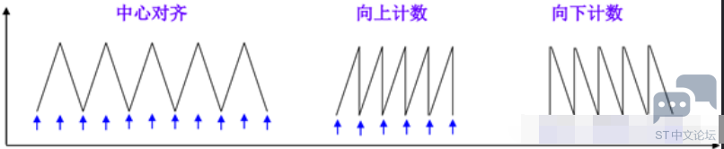

3. 计数器模式
" N5 ?: H! |+ C5 `: G1 O, f0 v通用定时器可以向上计数、向下计数、向上向下双向计数模式。
( [6 g# m& K' W5 X& k
6 o6 ~* J  `6 d①向上计数模式:计数器从0计数到自动加载值(TIMx_ARR),然后重新从0开始计数并且产生一个计数器溢出事件。/ l+ f2 o3 @9 g* h
6 s6 d4 z! ^, q4 n, k: }! O  ~
②向下计数模式:计数器从自动装入的值(TIMx_ARR)开始向下计数到0,然后从自动装入的值重新开始,并产生一个计数器向下溢出事件。
( F, M! H, g: o, V& [2 @3 p0 _) j7 U" |8 x% \, l1 V
③中央对齐模式(向上/向下计数):计数器从0开始计数到自动装入的值-1,产生一个计数器溢出事件,然后向下计数到1并且产生一个计数器溢出事件;然后再从0开始重新计数。
$ p7 A' ?; r! Y: }! Q

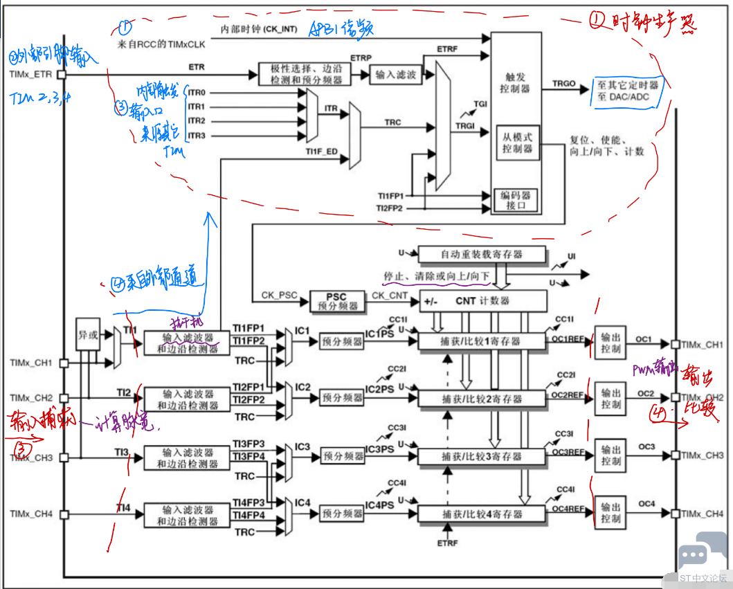

% x3 e/ a' v( N5 u 4. 定时器工作原理
& d: H9 W+ D$ M2 T9 ya.定时器框图
1 j4 J  q0 d! B' X8 |下面就是STM32定时器的工作款图了,是学习STM32定时器必须要掌握的。很多学习者学会了通过库函数来配置定时器,实现了简单的应用却忽略了基本原理,这就对导致在复杂应用的设计上出现低级的错误。所以建议读者认真掌握定时器的工作框图,明白内在的原理。* _0 \) E0 m: u8 K. s! n8 D6 v
/ h" m( Q# n, n0 p `Z@4C)~$PA_RVJ~YIQK2KI1.png
. s: d1 K/ n* a2 `9 I$ B/ @7 T9 O
框图可以分为四个大部分(用红色笔表示出),分别是:①时钟产生器部分,②时基单元部分,③输入捕获部分、④输出比较部分。
: d' X1 G; \6 j0 x$ _* F: H7 t# E# _9 h) r( M9 P* `4 @

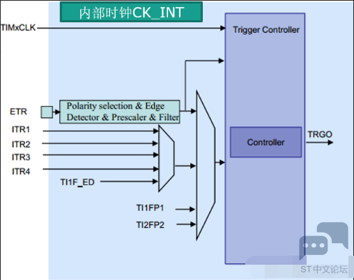

b.时钟产生器部分
, v* P7 b0 ~/ E* K' v, X在第一部分时钟选择上,STM32定时器有四种时钟源选择(图中蓝色笔标识),分别是:
2 O2 @9 S2 ?5 n, z7 u* t9 D/ S: h/ _
①内部时钟(CK_INT)' ?8 |4 S- _* r; h
. j  t$ ^% S4 p! }/ D* ^( e②外部时钟模式:外部触发输入(ETR)" V0 M  A& \4 i6 r/ L! j: Q
. C+ o0 Y) P6 X5 ?+ i③内部触发输入(ITRx):使用一个定时器作为另一个定时器的预分频器,如可以配置一个定时器Timer1而作为另一个定时器Timer2的预分频器。6 c& N. X4 L8 M
% ?# p* _) G6 q1 Y3 e④外部时钟模式:外部输入脚(TIx)
. R5 R* p; B( ~8 J' S. a  U3 f7 W+ y) J+ D
8 v  S7 u7 M# e3 }5 p
) y- Z3 h  ]5 \) ^这四种情况可由右图表示:6 {8 y- v/ \9 _
+ I6 G5 A1 \2 M9 T/ l% U
其中,内部触发输入口1~4除了ITR1/ITR2/ITR3/ITR4之外还有一种情况:用一个定时器作为另一个定时器的分频器。9 l, D/ ]2 V% g
" E4 _, y# l8 S) M$ G& {& s外部捕获比较引脚有两种,分别是:! r# R( b/ r7 |$ E
& B/ B3 t* O4 N# Q8 D引脚1:TI1FP1或TI1F_ED0 y6 s, D" C# T! K- t/ d) R: Y' q, ^
( ?5 i5 S: R& e1 e/ T引脚2:TI2FP2
* d( a  u; o! U
0 l! v# A  `7 T: j7 Z5 l2 Zc.时基单元
6 M6 i9 K- q3 z# S# f& M& k时基单元就是定时器框图的第二部分,它包括三个寄存器,分别是:计数器寄存器(TIMx_CNT)、预分频器寄存器(TIMx_PSC)和自动装载寄存器(TIMx_ARR)。对这三个寄存器的介绍如下:
( e8 s7 I1 @$ k: m7 c: W' x$ v) _0 _5 z8 n& U/ T/ K
计数器寄存器(TIMx_CNT)! L- H/ \+ x& Q) C: r: D. s) _
向上计数、向下计数或者中心对齐计数;5 m# ~2 F4 h% o5 M+ d. T4 m: H
9 J& m6 `! P1 x: o( ~# |计数器寄存器(TIMx_CNT); H+ z# P2 o7 R3 x  K
可将时钟频率按1到65535之间的任意值进行分频,可在运行时改变其设置值;
' q' ~5 _) B, O+ f8 [+ ~5 K, s  O9 M& ^3 \# m
自动装载寄存器(TIMx_ARR)4 ^- q9 u' Z$ Z: J/ b8 z% F
如果TIMx_CR1寄存器中的ARPE位为0,ARR寄存器的内容将直接写入影子寄存器;如果ARPE为1,ARR寄存器的那日同将在每次的更新时间UEV发生时,传送到影子寄存器;( d9 S9 D! l# `& u  g4 o4 E- W
2 S$ M- ]4 Q  G  D5 k如果TIM1_CR1中的UDIS位为0,当计数器产生溢出条件时,产生更新事件。
5 A/ p8 k! G0 v5 J4 V. ]- \. q4 \5 ]! O- W' v

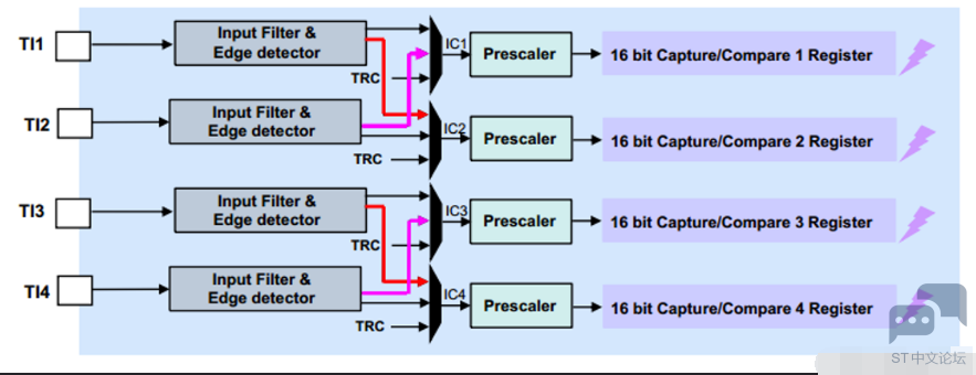

d.输入捕获通道$ P5 F3 |" b' Y; X4 Q
IC1、2和IC3、4可以分别通过软件设置将其映射到TI1、TI2和TI3、TI4;% f" r' {1 C- c) _( P) G) n6 j+ P
4个16位捕捉比较寄存器可以编程用于存放检测到对应的每一次输入捕捉时计数器的值;
% N1 M7 e+ y( o+ r9 K当产生一次捕捉,相应的CCxIF标志位被置1;同时如果中断或DMA请求使能,则产生中断或DMA请求。' V$ Y( H$ v* e& ^4 j
如果当CCxIF标志位已经为1,当又产生一个捕捉,则捕捉溢出标志位CCxOF将被置1。& k7 o. z' y9 q1 T
: g7 e' J. l% ~% @& v$ ^
33KR3$[%%0H`4VQ@IIK[`Q8.png / h& e' z6 m) Z6 X3 n

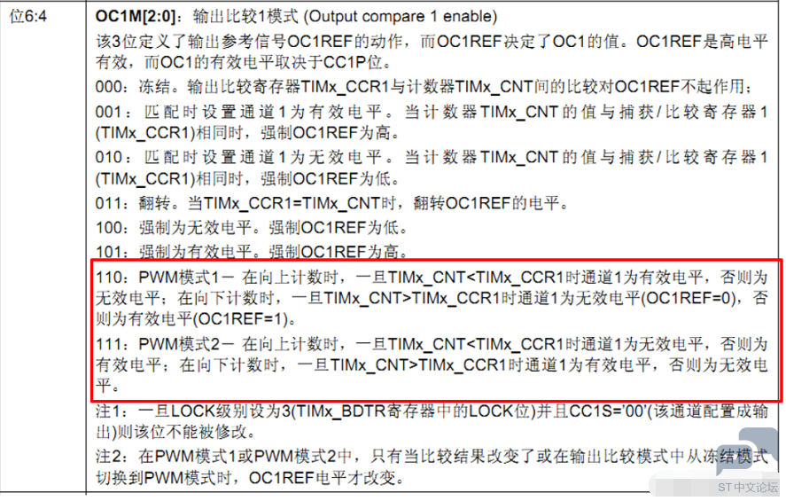

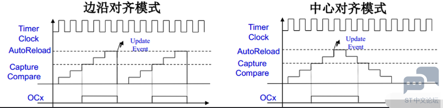

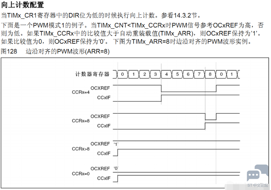

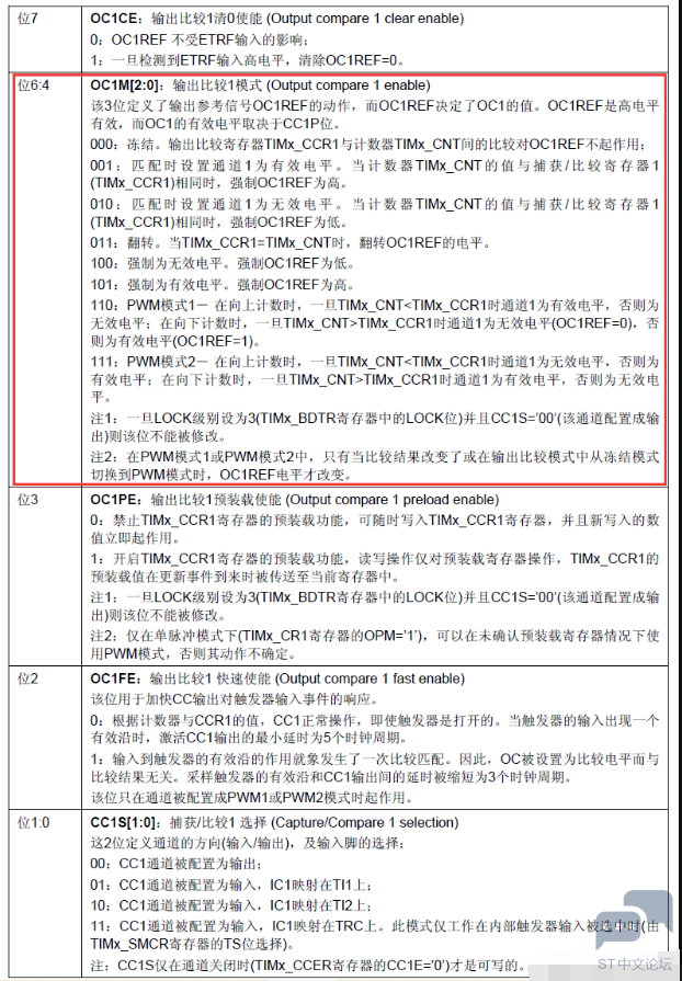

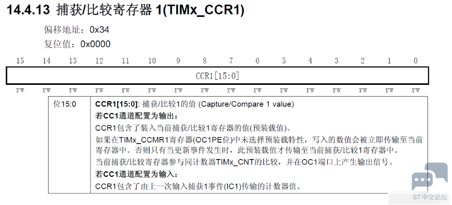

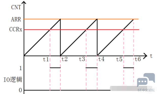

e.输出比较通道(PWM)
1 [& b0 }- N! n& t5 dPWM模式运行产生:
7 g4 {. h4 t( @/ U. t; a9 w        定时器2、3和4可以产生4独立的信号
5 @: G) \4 @) s1 U- v3 ?' Q, a8 B4 }% c" U4 g8 i/ u  v; |
        频率和占空比可以进行如下设定:7 I: J' A5 d5 j3 \+ @6 a0 v
9 c: T" y% Y+ C; A- I! t* ?                一个自动重载寄存器用于设定PWM的周期;) C. ]' r) k% x; E' P, g/ k$ }0 q. V. b
( K1 s4 d( Y1 p! |- G                每个PWM通道有一个捕捉比较寄存器用于设定占空时间。
# \  s+ {- ?2 Q& _* y" k& s" W' I; D  b0 j7 \. Y
                例如:产生一个40KHz的PWM信号:在定时器2的时钟为72MHz下,占空比为50% :
# {1 k# u8 Y* J! V: I3 [5 v0 s, s2 ]5 v; `# A+ R
                 预分频寄存器设置为0 (计数器的时钟为TIM1CLK/(O+1)),自动重载寄存器设为                         1799,CCRx寄存器设为899。' Q8 C4 t. u/ F, j) W8 o
/ Y5 n3 H7 T) i, j3 w: r4 e7 \
两种可设置PWM模式:1 X1 @, o. c% M/ ?  u
        边沿对齐模式
" E+ }9 k9 L. ^$ }2 l" g1 w. m9 k
0 M) s+ L" `- t0 l5 u        中心对齐模式8 t: }* Y! E. D5 \4 h, B. ~

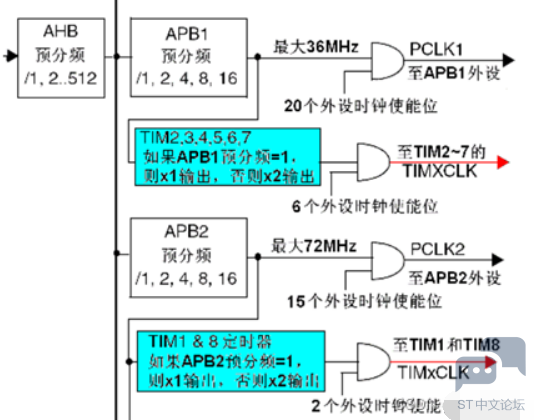

二、定时器中断应用9 C/ ?: @/ p" {/ y2 s3 P& k

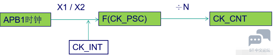

1.内部时钟选择
% O7 H3 s1 |) c; e. |5 e
& q$ ~" s% U0 v' Y8 U/ ^  T" k
2 ^: g2 E! [" X- n, D3 y* D  t4 N# ]8 a; n
! Z: m8 U# W( a8 X; ~5 l( `, J' D' ]) M
" `, J& ^/ t3 ~9 t6 n8 F- ^$ O 除非APB1的分频系数是1,否则通用定时器的时钟等于APB1时钟的2倍。
; O" j6 x$ W! w1 ~5 Q! f
; V. Z) R5 i) C& {4 h1 N" c7 c默认调用SystemInit函数情况下:
* E! l3 M3 h2 g8 s* Q3 w
) @- A4 [- x3 Z, A1 l! V. fSYSCLK=72M: h, {4 q/ v7 A" E( d
% d( n4 B% N: s# L; U+ r9 t+ F: C/ MAHB时钟=72M
5 G, [1 `  D9 [) f. V5 `2 B4 p; Y6 N/ |! \6 S/ a, b# Q
APB1时钟=36M% U& |/ Z  z1 T+ C9 I
/ m: q4 h7 V+ L+ d; W8 A
所以APB1的分频系数=AHB/APB1时钟=28 H; e, b- Q! Q! |
5 E) S( {* K* W# V$ S1 v- R
所以,通用定时器时钟CK_INT=2*36M=72M4 F) E5 @# ~$ _

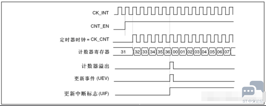

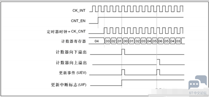

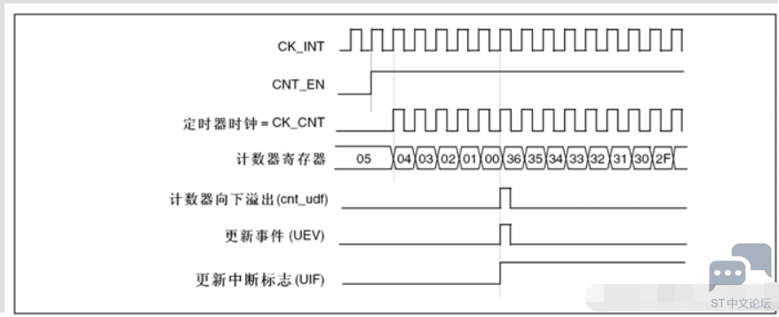

& ~5 g9 M3 k- S. `9 G  X2.计数器模式. r9 V  k$ ?" }& j5 v
向下计数模式:(时钟分频因子=1)7 F$ f2 B  ?* H" w1 _* j* S
7 c1 c( z' Q; X3 y9 ~
RC89{C%3OUCHY14H5F8WB%7.png , ^# |* O" y" Q) x8 D1 E6 k
9 `6 c) E5 A; K: B5 {
: s' `4 X0 w. o1 ]" A2 t3 U: ^9 G; N
向下计数模式:(时钟分频因子=1)
2 ^& H/ p! T1 \# u; e' R2 [, _- `6 [0 y! y
9 p7 g9 d' K( A
' E; q9 v" Q& D7 J+ Y5 q1 J' X/ h
97d69342e7c7491c94ae60d31b6eb727.png 9 |. z/ ]2 p* i5 ^  o7 l
" ~- @8 d% a5 d$ c/ Z, W; A: ]1 d- ~
中央对齐计数模式:(时钟分频因子=1 ARR=6)
# K# {3 o9 @% t2 ]+ {% |- Z( \- K5 V' [' ?9 u
# a+ j3 p3 K" Q5 g* R! W
. A: _1 J2 i' h

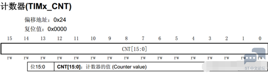

1 w& F; N3 G: i' u( \+ U1 T: V4 F3 Z 3.定时器中断实验相关寄存器! t  k' q) Y4 t
计数器当前值寄存器CNT
# f- P; L. _6 ]6 o) r5 Z% H+ E3 b: E5 s$ y" `1 }, E
)B{3B9H}XX7V52(AY_CU1WN.png 5 q' n$ f  U6 J" d& }

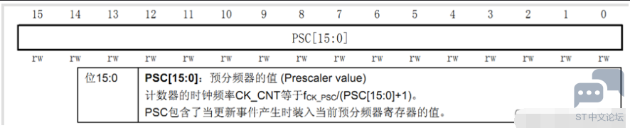

% Q; l# ]! Y0 [, H5 u+ ^" Q 预分频寄存器TIMx_PSC
# |5 X  t7 U& z( b8 Q3 J& @# s0 L9 S( |* v. |! \
P)KS_LN$A@NONJU29036[K0.png & x& K2 ~  b2 `

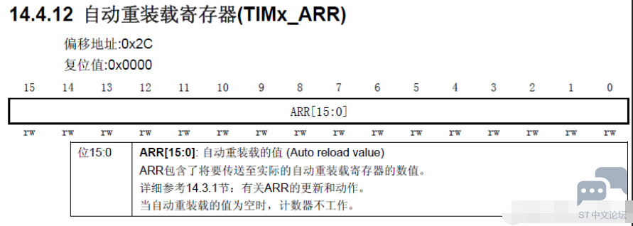

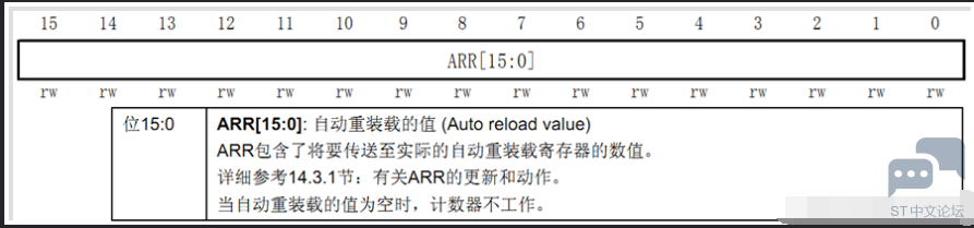

: e2 X, G, ^) r" p4 W 自动重装载寄存器(TIMx_ARR)( _% m5 l* U6 ?. Q( H) J9 ~& y' W
! g* M) l" a$ a
$Y[WY73C%VVZ})TLNFKO88X.png ( w. \0 s$ W* N$ Q; i, x

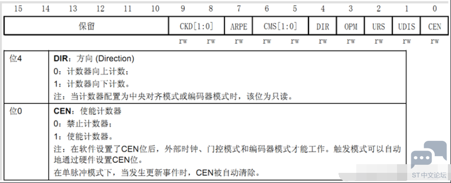

8 z; U& m* L. p" D# g 控制寄存器1(TIMx_CR1)  m" i# A* Z2 I2 c* G
& f. f& j3 C7 e
1GHR44K7K9V(N}XVD%QTQ5K.png 0 b% b4 q. d9 x/ a/ q

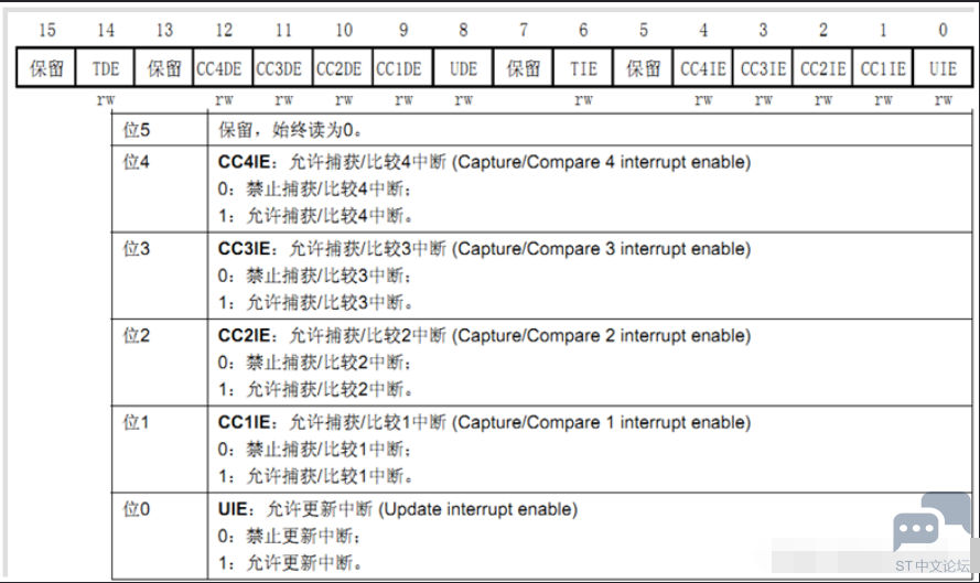

DMA中断使能寄存器(TIMx_DIER)+ t; \& Y. M6 s. y
5 W/ h# o$ X& B. Z# k K14I6@~4A[PO]WW6Y%0R86N.png

三、定时器PWM输出实验
% @+ Y7 s/ ]6 L1. 通用定时器PWM概述
; R) h0 R# d% @2 s, f( {2 g. N        PWM,英文名Pulse Width Modulation,是脉冲宽度调制缩写,它是通过对一系列脉冲的宽度进行调制,等效出所需要的波形(包含形状以及幅值),对模拟信号电平进行数字编码,也就是说通过调节占空比的变化来调节信号、能量等的变化,占空比就是指在一个周期内,信号处于高电平的时间占据整个信号周期的百分比,例如方波的占空比就是50%。PWM的功能有很多种,比如控制呼吸灯、控制直流电机或者舵机等驱动原件等等,是单片机的一个十分重要的功能。
. S* D- j- F! A% D1 ?+ d, ]1 O2 m* m, p3 B, M# u5 r$ i

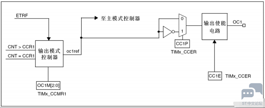

        在STM32单片机中,可以使用定时器的输出比较功能来产生PWM波:8 {: a4 A$ H3 [5 S% S( d4 n
       即PWM模式可以产生一个由TIMx_ARR寄存器确定频率、由TIMx_CCRx寄存器确定占空比的信号。其框图如下图所示:. c$ @) v) g% p8 o* `' r
! _! }* `2 W! q* b8 w6 ~' |
/ ?$ I- I9 y+ O( e) N4 P) w& D$ h2 U4 H1 u7 A0 k% \
         可见,横坐标是时间变量,纵坐标是CNT计数值,CNT计数值随着时间的推进会不断经历从0到ARR,清零复位再到ARR的这一过程。这之中还有一个数值是CCRx即比较值,通过比较值和输出配置可以使之输出高低电平逻辑,这样就产生了PWM波形。通过调节ARR的值可以调节PWM的周期,调节CCRx的值大小可以调节PWM占空比。
( C+ w+ l& s; n+ p+ D$ V0 ?! [/ l' Y! F5 v! u- i3 T- c3 y5 `! V* X- [
        我们以通道1为例,详细讲解PWM的工作过程,如下图所示:
! Y; J" C6 |5 z9 h" p! A" s0 B% M4 Q; e+ u. c" {
C~7JP}1$Z}_D)LB{RRJ0L0O.png . ?# H1 c  v8 F
( D. G6 |8 x  a/ s
从最左边进入的是时钟源,由内部时钟(CNT)或者外部触发时钟(ETRF)输入,进入输入模式控制器,通过OCMR1寄存器的OC1M[2:0]位来配置PWM模式,之后进入一个选择器,由CCER寄存器的CC1P位来设置输出极性,最后由CCER寄存器的CC1E位来使能输出,然后通过OC1来输出PWM波。
3 ~& ]; i& p! c$ Q' M7 R, N  n/ i/ u6 o8 p* x2 n- ?3 g0 v9 Q0 _* f+ M& @+ I
CCR1:捕获比较(值)寄存器(x=1,2,3,4):设置比较值。+ h7 ?- r/ B: N9 B& g  Q% h
/ o% C+ P! P. a/ i2 I4 o. m  T3 uCCMR1: OC1M[2:0]位: 对于PWM方式下,用于设置PWM模式1【110】或者PWM模式2【111】
6 x1 O: R! X+ r+ m6 ^8 g, w& |2 M! |1 i$ w, l* W
CCER:CC1P位:输入/捕获1输出极性。0:高电平有效,1:低电平有效。
! s7 f) u. B. r0 Y% G
( j# w5 H* D% m8 V* o# uCCER:CC1E位:输入/捕获1输出使能。0:关闭,1:打开。! W4 v/ O1 B3 Q; Z) [
/ d/ |: |) R" P5 F# a0 i
2. PWM模式
, |8 p+ w. F0 v, o4 ~! V/ ^
PWM有PWM模式1和模式2两种模式,它们之间的区别用寄存器TIMx_CCMR1的OC1M[2:0]位来分析:. m; f2 }8 N' G7 A$ B
8 I. K2 k; K+ S; R+ I V)B_RH]LC$V()@K$)IBKC(B.png 0 ~8 f- k0 q5 D1 x+ E9 S
2 @1 H8 \# U/ |1 t: }5 p 表中红色框标识的地方就是PWM模式1和模式2的定义和区别,可以简单理解为:PWM模式1的情况下,当前值小于比较值为有效电平;PWM模式2的情况下,当前值大于比较值为有效电平。" [8 X, U/ m3 b, [5 {
* Z# L! I! j8 b3 U理解这一点对之后的PWM配置十分重要。
5 X* O* ?( `8 @5 @/ H4 o) @- f0 G2 c  M& [: J5 r
下面是对PWM模式1以及向上计数配置情况的说明:; e: E5 a& x& v" d7 K

3.相关寄存器介绍) B3 ~. O# p0 _4 t8 k
捕获/比较寄存器1(TIMx_CCR1)
0 }+ v' H5 }0 l! f" P) Y* a* c7 ]* D% b+ ?+ A$ e6 y
- J0 G& e! s1 L7 N2 ], {5 a
6 l/ E  [; P$ N3 T! [ 这里以寄存器1举例,其它的三个寄存器(CCR2、CCR3、CCR4)都是一样的0 G$ I  [. f& S9 [' N
7 P& e6 {! a% ^

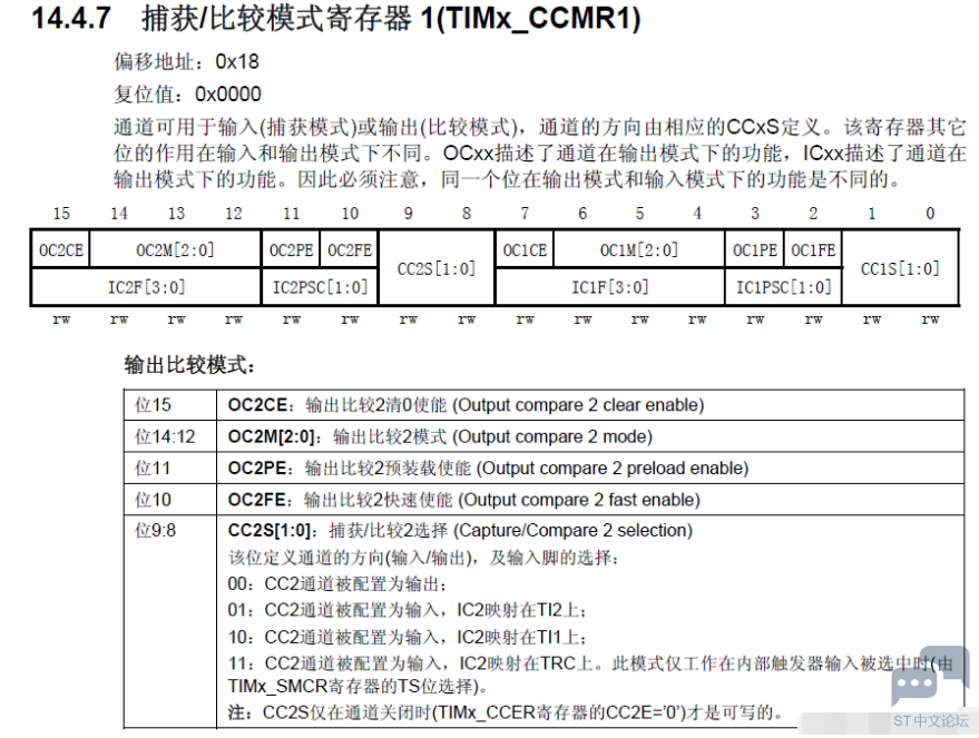

捕获比较模式寄存器1(TIMx_CCMR1), t( d. g. V9 \& [) X# c; a5 Z
' K  i6 x1 U3 ~& `4 y3 M; k- ~5 f# ]6 H
{KPQM{61JREUHA$`1YGQR7V.png 7 g- J- C1 o3 a" c  [, k
" w, @  Z( t7 S( E8 x' Q/ }
可以看到,每个捕获/比较模式寄存器可以控制两个通道,这样的话每个定时器就对应两个捕获/比较模式寄存器。其最常用的位就是0C1M(OC2M)位了,这两个位是用来设置PWM模式的,有模式1和模式2两种,这就和前面所讲的对应上了。8 K# N; B: F: ^1 H

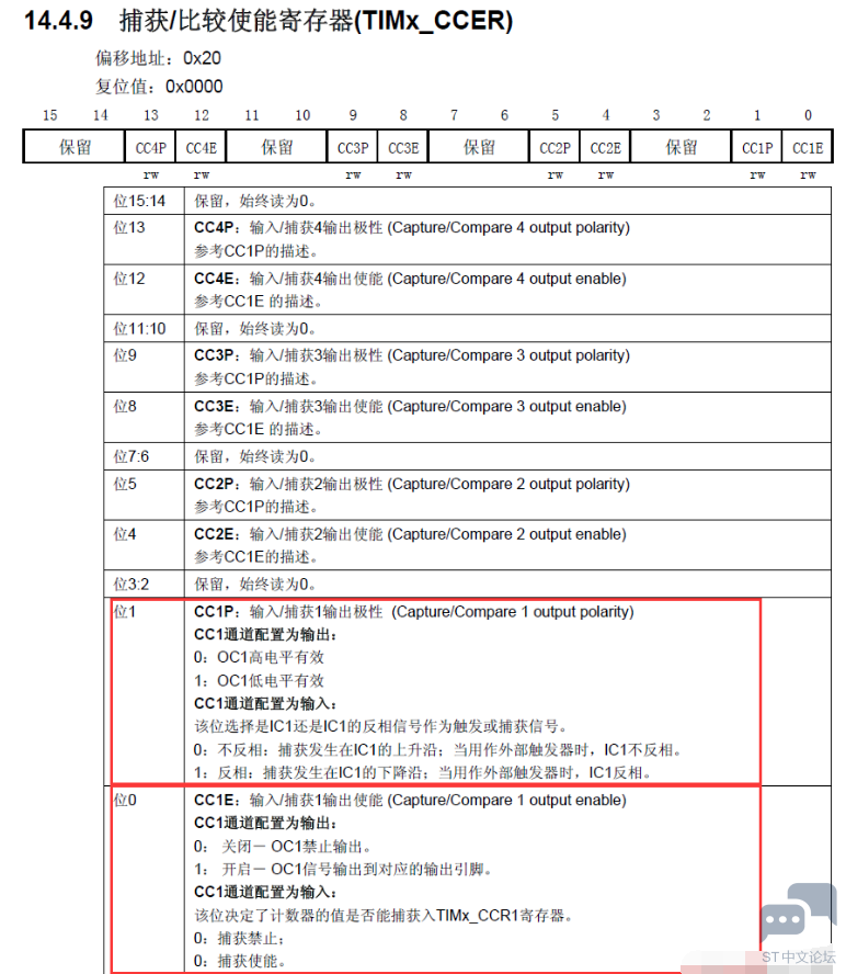

. o2 D  m. S- x捕获/比较使能寄存器(TIMx_CCER)% V0 m: I- ]0 A, |
6 W' T, R5 X' J 14BN34X%`4~N]YFHHX@FGCR.png , y/ m5 w) t$ J3 A
$ p9 q0 e0 E9 _ 可以看到,位0(CC1E)和位1(CC1P)是捕获比较使能寄存器最常用的两个位,分别控制输出使能和输出极性,这就也和刚刚讲的对应上了。

自动重装载寄存器(TIMx_ARR)
( v! ]; h$ U: @8 l$ l
( M% c, L5 W* a  C: O  ?& R% t {PT@M`L150FLEOMQASP8X$S.png
% o  Z$ d2 ~  t- A- v1 {% c. \$ n" T0 a8 e8 p1 k* |8 p
这个寄存器不太常用,下面的库函数配置会讲解其库函数用法。1 ]) V2 x! @3 Y) D. N+ v$ W/ ?

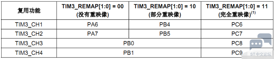

4. 定时器输出通道引脚' }( j* H. \1 e
定时器输出PWM和定时器中断不同,定时器中断只需要开启这一外设即可工作,定时器输出PWM需要在单片机的引脚上输出实实在在的脉冲信号。/ U- b/ T# h2 b4 w
( s; k) |! \2 R$ e
下面是定时器3的通道引脚,可以使用部分映射或者完全映射。其它定时器的引脚可以查看芯片手册。
1 I4 j1 [; N' N( I- ^. h7 o
* i) R) ?+ N5 C/ _ 39M{D(SD{0{QS45PMJDDCRH.png * S0 O* B# ]/ T  d1 ]1 S7 v

  37.         //初始化TIM3 Channel2 PWM模式
    6 a. U+ q6 |. K) W/ |: P5 }) O" s0 ?
  38.         TIM_OCInitStructure.TIM_OCMode = TIM_OCMode_PWM2; //选择定时器模式:TIM脉冲宽度调制模式2; M5 d% N' Y7 k/ O% V0 Y
  39.          TIM_OCInitStructure.TIM_OutputState = TIM_OutputState_Enable; //比较输出使能+ {$ t( @8 i# P
  40.         TIM_OCInitStructure.TIM_OCPolarity = TIM_OCPolarity_High; //输出极性:TIM输出比较极性高
      Q2 b  w; {$ W5 k; [5 d! F* D
  41.         TIM_OC2Init(TIM3, &TIM_OCInitStructure);  //根据T指定的参数初始化外设TIM3 OC2
    0 R9 X3 T( ~7 _1 `4 j6 s$ p, h
  42. 9 _8 K. R/ g: R
  43.         TIM_OC2PreloadConfig(TIM3, TIM_OCPreload_Enable);  //使能TIM3在CCR2上的预装载寄存器: b) D3 H7 J; i$ a, Y( u
  44. 6 ~6 z2 b; y2 [3 }  e( I7 X
  45.         TIM_Cmd(TIM3, ENABLE);  //使能TIM3
    6 b9 b. _  a1 o
  46.
    6 Y6 l! J+ o9 H! X$ w" i
  47. : C- y3 w, i. E! d
  48. }
  1. //timer.h头文件2 W' B( I* z) Q2 @
  2. 8 g4 K* F' {, k$ H- [( X1 G
  3. #ifndef __TIMER_H
    1 [4 I3 ?( _1 L4 n
  4. #define __TIMER_H
    6 X% T$ E4 u, k1 X% {6 C
  5. #include "sys.h"
      j2 O* }. P- x3 p( R+ c3 b, j: c
  6. ! J8 X) g0 O0 j
  7. ; {8 U6 o# u$ U  `# y
  8. void TIM3_PWM_Init(u16 arr,u16 psc);' `, p& X! b& b
  9. #endif" G0 g  r+ {/ q
  10. //main.c源文件
    0 P( ?6 a5 Y4 |1 `+ y
  11. 4 R6 a1 e3 `* ]1 Y0 c3 r  |
  12. #include "led.h"
    ( {1 Y, P0 e, F& ]/ N- S2 ^
  13. #include "delay.h"- \( t' Z9 t3 o+ X: @5 C
  14. #include "sys.h"  V! B* s  E  |5 T
  15. #include "timer.h"4 d7 P2 O$ S, T- j! Q
  16. . b0 r, k+ A, e7 y6 a. @' t
  17. . g5 S& w2 C2 G3 q( P
  18. int main(void)9 W6 w9 K( A& n  M+ B8 l+ l
  19. {
    2 y- [6 P6 S( Y; v
  20.          u16 led0pwmval=0;/ I" Q& h, W1 M9 W3 C* b3 F6 b  h
  21.         u8 dir=1;
    & `; w3 [8 U+ Q3 q+ }
  22.         delay_init();                     //延时函数初始化
    ; z! n2 y8 R9 q7 P% M: P  B
  23.         NVIC_PriorityGroupConfig(NVIC_PriorityGroup_2);          //设置NVIC中断分组2:2位抢占优先级,2位响应优先级
    ( l7 e3 D$ Q, h& A
  24.         uart_init(115200);         //串口初始化为1152000 Z4 v: j3 d: {9 H0 o$ l
  25.          LED_Init();                             //LED端口初始化9 n2 U. W9 `+ F5 d' Z0 c% @
  26.          TIM3_PWM_Init(899,0);         //不分频。PWM频率=72000000/900=80Khz
    ' H. K3 S) m8 ]/ r5 _# t! z( y
  27.            while(1). E0 c  k) m: p+ T
  28.         {
    6 Z$ \" b2 G8 y4 }3 W
  29.                  delay_ms(10);         ' _) z( B. C& E$ X- M% k5 Z& w
  30.                 if(dir)led0pwmval++;; R# m" K  J3 W2 n4 g) u
  31.                 else led0pwmval--;
    ( f  J" L8 e% |) m0 p) G8 D' V
  32. / B9 l" S. p5 h/ ?
  33.                  if(led0pwmval>300)dir=0;
    , y' I- c5 |* l4 ^- T
  34.                 if(led0pwmval==0)dir=1;                                                                                 . H4 K' k7 `6 k3 D6 b; \; P
  35.                 TIM_SetCompare2(TIM3,led0pwmval);
    4 {# _5 p3 F* j2 ]
  36.         }
    ) L$ {8 ^% N5 L" k5 e+ X, N, {# r- M
  37. }
