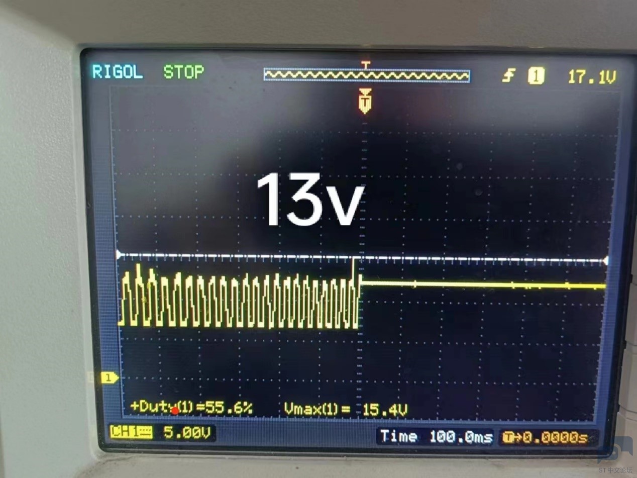

1.jpg问题描述:
过回流焊后的电路板,经目检排除焊接质量问题后,在工装上上电测试(直流12V电源供电,电路板输出不接负载)。输出波形不正常,约20%。进一步测试发现,Vreg12(Pin6)无法稳定输出直流电压,调高电源电压到13V后,现象没有改善,典型波形如图1。同时,HSU(PIN32)、HSV(PIN29)、HSW(PIN25)输出信号的高电平不能都自举到24V。
