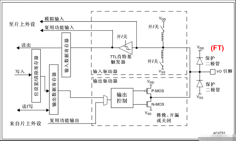

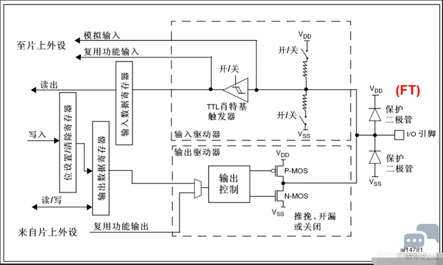

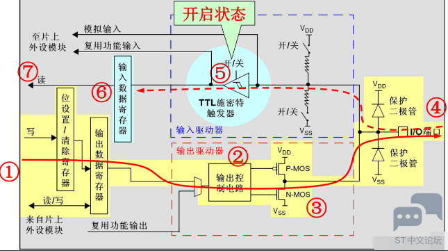

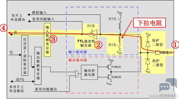

这是GPIO的硬件结构框图,可以从这个框图中清晰的了解GPIO外设极其各种应用模式,最右端的I/O引脚就是STM32芯片引出的GPIO引脚,其它的部件都位于芯片内部。
/ i8 [/ s3 X2 e$ t9 P: V7 w" ^+ m! I8 h8 e: a

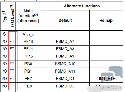

2.1 保护二极管及上下拉电阻
- l8 j6 }4 V4 M为了防止芯片被外部过高或者过低的输入电压烧坏,STM32内置保护二极管,当引脚输入电压高于VDD-FT(FT标识代表可以容忍5V电压,不同的引脚对电压的容忍值不同,需要在芯片数据手册上查找,见下图)时上方的二极管导通,当引脚电压低于Vss时,下方的二极管导通,这样就可以防止不正常的电压引入芯片导致芯片烧毁。
/ k* q( }, \' Y1 b4 ?- e6 ?/ I+ ~& Q

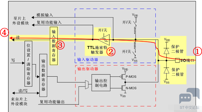

2.2.1 浮空输入模式
& y: V: u+ |8 x2 R
+ G4 U$ P1 B9 m7 L' @1 Z# ]/ ~8 M
, q0 T; u1 L6 W
GPIO工作模式——浮空输入
; B2 A, \$ r  f2 ^: i# o: e* |GPIO作为输入功能的浮空输入时,电信号使由外部流向内部的,从结构图的右侧往左侧看,信号流经顺序是①端口——②施密特触发器——③输入数据寄存器——④读取

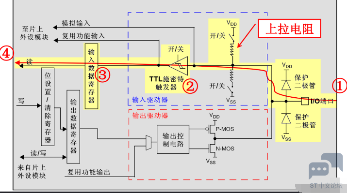

2.2.2 上拉输入模式: G: Y: A3 l% ^- U' B# l' t
: V! R* U3 _& T
$ s7 ]) V+ h3 c1 @1 g/ i# E) L$ Z- I# \. @$ {  U( z* c2 N
GPIO工作模式——上拉输入
2 Q/ |, Y! p. _ 上拉输入和浮空输入的区别就是在第①和第②之间多了一个上拉电阻,这样GPIO在没有连接外部部件时的默认电平是高电平,其它流程和原来一样。

2.2.3 下拉输入模式
# H; h% m# D# P2 `+ G3 [& s& u/ M
2 o7 ?( w" d  s- x
4 N( h  }+ q1 U% Z
$ l% q) q1 Q: @; {8 |
GPIO工作模式——下拉输入
5 s" J: F) Y" H0 s  下拉输入和浮空输入的区别就是在第①和第②之间多了一个下拉电阻,这样GPIO在没有连接外部部件时的默认电平是低电平,其它流程和原来一样。

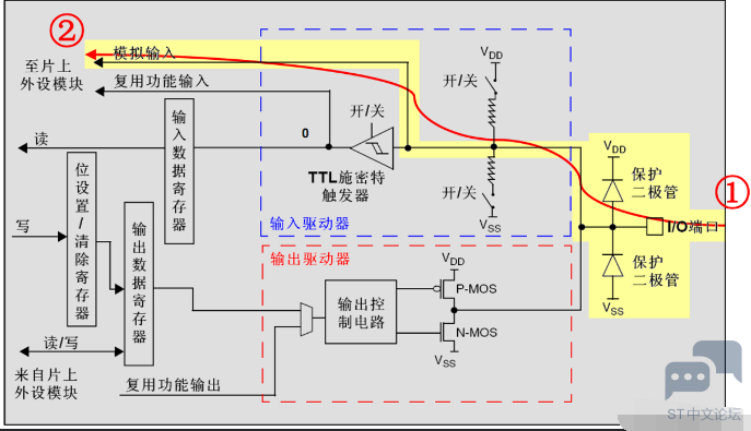

2.2.4 模拟输入模式
0 H$ |" c/ h- ^
+ p) i9 s3 y2 b
7 R8 ~% v9 ~* R! B9 c, J
5 ?: v0 C# d1 z' D( ]% p4 |
GPIO工作模式——模拟输入
/ |& d, @1 i* K0 @: ?0 C
模拟输入模式和其它三种输入模式不同,它的外部电平信号没有流入输入数据寄存器,而是直接流入模拟输入部分。模拟输入一般是用来ADC读取和转换的。

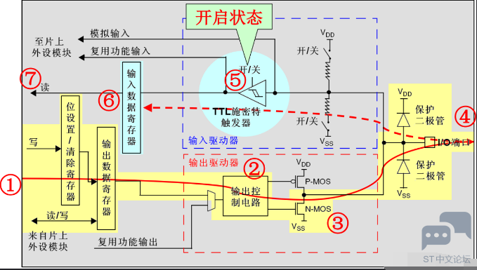

4 q& J; I% W+ l" m GPIO 的输出模式比输入模式复杂,首先看开漏输出模式,电平信号由STM32内部流出引脚,因此流向是①写(包括位设置/清除寄存器、输出数据寄存器)——②输出控制电路——③N-MOS管——④I/O端口/ X+ _  X9 o- _: E4 K. [, k: a9 h1 v
  o" ^& a- a' ^: k: z( k. ]
位设置/清除寄存器写入的值会映射到输出数据寄存器,最终到达输出控制电路,如果写入的是1,则N-MOS管关闭,由于N-MOS管截止,所以最后输出的电平不会由写入的1来决定,因此此时的输出为高阻态(类似浮空状态),真正的输出电压由外部的上下拉电阻来决定。它具有“线与”特性,也就是说,若有很多个开漏模式引脚连接到一起时,只有当所有引脚都输出高阻态,才由上拉电阻提供高电平,此电平的电压为外部上拉电阻所接的电源的电压。若其中一个引脚为低电平,那线路就相当于短路接地,使得整条线路都为低电平0伏。若写入0,则N-MOS管处于开启状态,输出电流被拉到VSS,因此可以输出强低电平。输出的电平信号可以被输入数据寄存器读取。

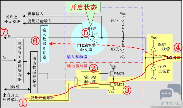

2.2.6 开漏复用输出模式& O/ W/ K/ M) U. Y$ [/ m. `2 ]
8 @% T  S. u( _" @. i
2 x3 q; `) }8 g! s. ?3 R9 }
  T# q7 ]5 T, \2 ?0 ?3 `, {
GPIO模式——开漏复用输出
0 }- O, F0 k8 B& f) g- D/ u. D$ o2 q* P0 H! {
开漏复用输出和开漏输出的区别在于信号来源,复用的来源不是内部直接通过输出数据寄存器写的,而是由复用功能的外设决定的。( A/ L; G4 x# D2 p

2.2.7 推挽输出模式
# x5 G8 N0 |* ]. b1 X5 h) u9 X( c
$ {* O% z# U. U4 g! k7 |2 @
# h5 i' b9 Y8 ]
! |/ ^0 o% q! s- ]+ n
GPIO工作模式——推挽输出
  h7 |. Z) h3 Q0 z3 a
推挽输出模式和开漏输出模式有一定的区别,其控制输出的寄存器是一样的,但是②部分的写1有效,即输出控制电路输出1的时候,P-MOS管导通,N-MOS管截止,这样I/O口电平就会被P-MOS管拉高,输出强高电平;相反,当输出控制电路输出0时,P-MOS管截止,N-MOS管导通,I/O端口电平被N-MOS管拉低,输出强低电平。同样,输出的电平信号可以被输入数据寄存器读取。

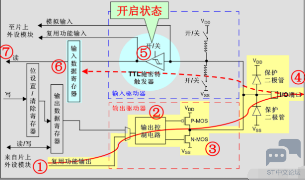

) b+ y) r% V/ |! I2.2.8 推挽复用输出模式
' ]6 m6 V' |! x9 }0 N( n, ~1 r
# }( [+ ^4 R) a8 E( V) a* Q: n
3 q: v( k0 r, w7 J  ?
0 T4 m. O: S- o3 ]6 Z5 t. D& o
GPIO工作模式——推挽复用输出
" J8 ^) i. x4 j  K0 S2 O& L
推挽复用输出和推挽输出的区别在于信号来源,其信号来源是由复用功能相关的通信通道来控制。

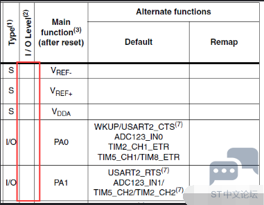

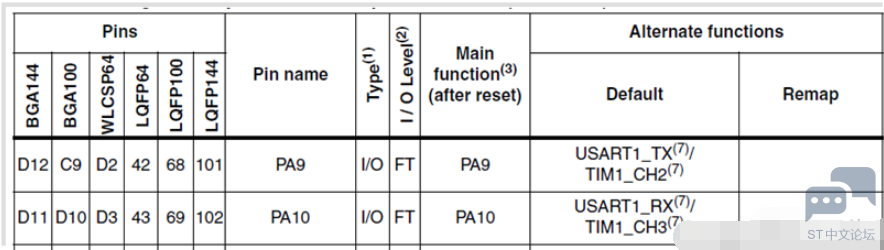

所谓复用,就是一些端口不仅仅可以做为通用IO口,还可以复用为一些外设引脚,比如PA9,PA10可以复用为STM32的串口1引脚。复用情况可以查找数据手册,如下表所示:1 d6 W' T1 _) i
. s" g$ }/ S, v9 O (5TM0%HSL2I_IVCE[2D]W6P.png
% A4 r! u7 M, J, x: }  N% t. n( Z  ~% ^2 ?6 K: f
从表格种可以看出,PA9和PA10引脚不仅可以作为GPIO还可以作为串口1的收发引脚使用。( a8 ]3 M# m7 P! C# {. ~4 \6 H0 j" w

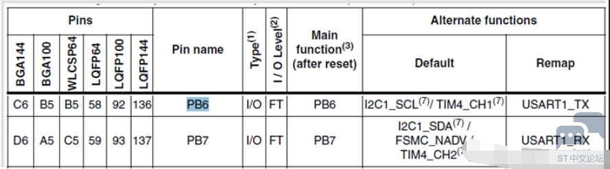

# o; Q0 x2 Q& d- z% Y! W9 I# d- ?1 |1 V3 J2.5 GPIO端口重映射5 c8 x; C1 g, e
为了方便布线  ,STM32配有端口重映射功能,所谓重映射就是可以把某些功能引脚映射到其他引脚。比如串口1默认引脚是PA9,PA10可以通过配置重映射映射到PB6,PB7。, c" F; j$ K$ }! H4 |# M' K5 H% v
) E7 L8 l* w& |% D
端口的映射情况也可以通过查找数据手册来获得,如下表所示:

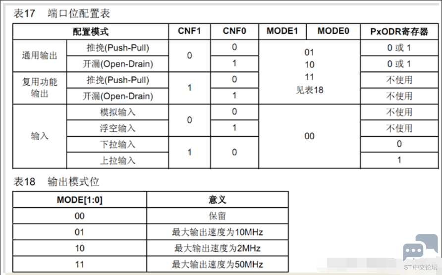

3.GPIO相关寄存器
+ J9 h4 q3 O6 j! [, f7 E3 y6 rSTM32的每组GPIO都包含7个寄存器,分别是:
* @2 j: ]6 d5 Q$ }& {' s  I) C' w1 }3 `& z$ g
        -  GPIOx_CRL :端口配置低寄存器- {! C( I0 }% w  ^  J
/ E4 S  \. @$ p& Y. l6 W
        - GPIOx_CRH:端口配置高寄存器" ]" s; `; L# X6 L# |% D
) y( w) ^0 L' R4 R5 O3 t        - GPIOx_IDR:端口输入寄存器6 Y. g7 D( s, t" T0 S# P
2 H. C6 x  S0 J        - GPIOx_ODR:端口输出寄存器! E0 H  g# h" X( l$ F( S
0 g% j) L! a! l: |4 M/ ~8 J
        - GPIOx_BSRR:端口位设置/清除寄存器, u$ ?# F! m" _3 v0 j+ i
4 e5 Y9 [% w8 t9 ?9 c- U/ r        - GPIOx_BRR :端口位清除寄存器
. }* k0 Y  r- i; ?' z
, m1 ]' e5 f2 q  Y2 H) R" U        - GPIOx_LCKR:端口配置锁存寄存器
) {" V' N1 v& c0 b9 _2 R  i; F& O$ n' l( W
每个I/O端口位可以自由编程,然而I/O端口寄存器必须按32位字被访问(不允许半字或字节访问) 。
/ z' z" V: G6 I6 }

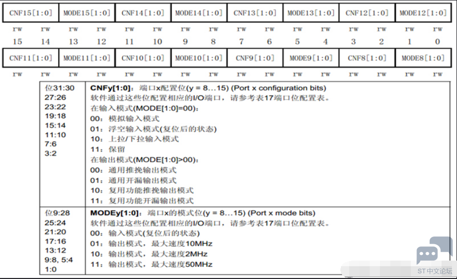

. S+ R8 p& Q6 W8 U3.1 端口配置低寄存器(GPIOx_CRL )
3 T' m+ U/ `  z1 \/ K8 m: s2 B4 L8 S5 B  Y2 s# [/ Z# h% A0 S3 J' }' L1 ~8 g9 e
1 e5 \4 P) m/ Q  m$ W  l; K0 T
* B4 F: K, V0 a' c4 X QO9XWQWOT0AE1W4U2M)%(}D.png

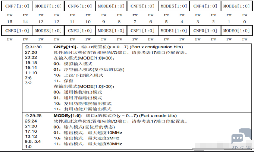

& ]2 {$ t( O2 { 3.2 端口配置高寄存器(GPIOx_CRH )
. }) G( T" s% @6 h5 I  @5 D: x1 w3 ^% _$ f) J" K$ B5 Y, \
UJZAE19)%BWV97__C)I@$CO.png 4 n4 `( e* Z$ d. q% g6 N+ E

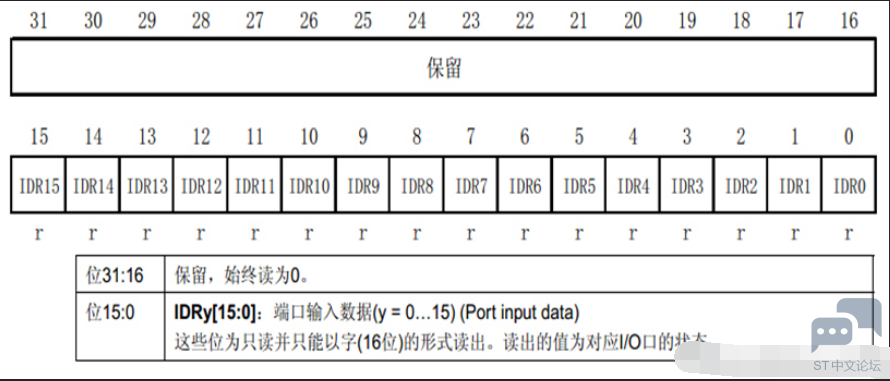

3.3 端口输入数据寄存器(GPIO_IDR)9 S; n! H1 C2 d
5 N7 d, x+ N# P: R4 j4 O
S4X@~]0BTSCXH2Z%U}TIL_1.png # b( q: e$ Q6 u/ \! l4 V  i/ n

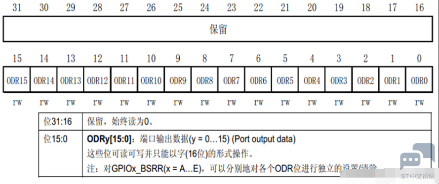

# c: }% Q* `8 d2 m4 h  3.4 端口输出数据寄存器(GPIO_ODR); X: a% B+ W5 T9 e
3 _; j1 w" I# W3 o/ E& a% z
(4@~WQY2XBK2{}Y5]H8O]Q0.png 1 O; f* w9 u  V$ y2 ?5 T1 I  p

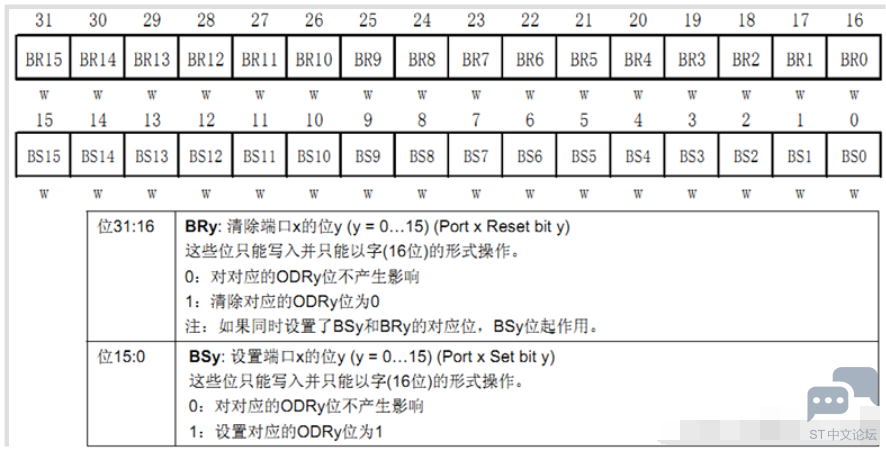

7 [7 z5 T* z) c$ _: M0 I 3.5 端口位设置/清除寄存器(GPIO_BSRR)
3 Y/ h& J3 ?; {6 G$ @) m9 m& r0 u- E' S! _
JNPC$C%]}WYTO8VZF6G}M6K.png * a! V2 e! g# ~

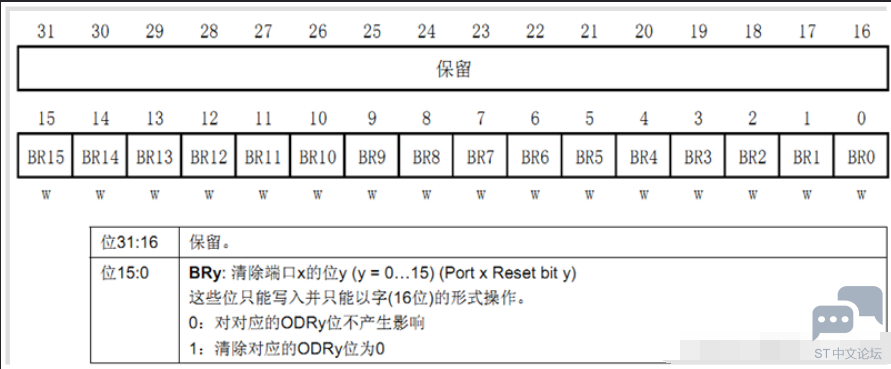

  3.6 端口位清除寄存器(GPIO_BRR)  L$ q& Q9 C" i( m( d2 a0 r
. P+ g9 W( @* U9 ]1 V$ |1 k! L' p
8 S9 R# b& U; k2 l# h* K. Y/ Q

+ L; u, t& U7 `4.3 两个读取输入电平函数:3 ?+ C+ C9 n% E) ?2 W
uint8_t GPIO_ReadInputDataBit(GPIO_TypeDef* GPIOx, uint16_t GPIO_Pin); GPIO_ReadInputDataBit(GPIOA, GPIO_Pin_5);//读取GPIOA.5的输入电平- x8 i. f' v) r! h: Z/ ^
5 |+ f% O- }* I+ Q7 U6 Z! f% }; T4 O
作用:读取某组GPIO的输入电平。实际操作的是GPIOx_IDR寄存器。8 M, ~0 s* s$ F) x, T
  u. u( @. u; [$ l+ l# ~4.3 四个设置输出电平函数:
$ M5 j% i9 a; Z! t5 v1 cvoid GPIO_SetBits(GPIO_TypeDef* GPIOx, uint16_t GPIO_Pin);
7 Z3 h: e4 ^' L- B8 r5 ~  S1 _9 {1 Z" q
作用:设置某个IO口输出为高电平(1)。实际操作BSRR寄存器
  @* V; I2 G: \
- u1 K, G- y; ovoid GPIO_ResetBits(GPIO_TypeDef* GPIOx, uint16_t GPIO_Pin);
: Q0 {+ e$ d" ?5 B# M1 b' Y. `, b' C0 P4 j0 I" U
作用:设置某个IO口输出为低电平(0)。实际操作的BRR寄存器。( q! Q. T+ F' [" D, B
( a% S. k; W/ S* ?& jvoid GPIO_WriteBit(GPIO_TypeDef* GPIOx, uint16_t GPIO_Pin, BitAction BitVal);- x7 W/ h, E7 U) |
" M6 y  ~: |# b) }5 X4 evoid GPIO_Write(GPIO_TypeDef* GPIOx, uint16_t PortVal);. o$ ~& T3 ?8 w
$ t0 ?+ `' K3 H" x0 l/ H
这两个函数不常用,也是用来设置IO口输出电平。
