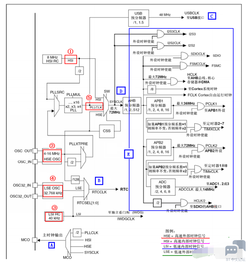

  r5 ?. y. U9 {, v8 z* t. _时钟系统图:6 u0 ~) o  `  h. l+ }# U

1.STM32时钟源
! q8 _9 O, s5 I) b4 Y
可分为五种:HSE时钟: G1 X% H0 k4 C, V  {- U: L
高速外部时钟信号(HSE)由以下两种时钟源产生:6 K* Q. \8 Y3 A+ A$ v
● HSE外部晶体/陶瓷谐振器
' D3 ~. _  H& z# k# U● HSE用户外部时钟. i: f% }4 S! Q* v! }8 l. |; Z& q
HSI时钟
3 d1 J# C( z, [+ e/ VHSI时钟信号由内部8MHz的RC振荡器产生,可直接作为系统时钟或在2分频后作为PLL输入。
, p- N9 Z/ o- @5 c/ n' \: k7 `7 e" S6 q+ Y
PLL! s6 P! x% A+ {1 }/ C! B9 ]5 B9 J% l
内部PLL可以用来倍频HSI RC的输出时钟或HSE晶体输出时钟。
5 m4 X+ L2 c- X  u0 o2 ]! r" Y, q. ^7 {  V' T9 Q# n0 R. Y. a
LSE时钟
8 K" M" w7 a* {0 M& c' KLSE晶体是一个32.768kHz的低速外部晶体或陶瓷谐振器。它为实时时钟或者其他定时功能提供3 Z+ i* ^: D' X" m9 W- A4 `+ l; e& \
一个低功耗且精确的时钟源。
- L  p0 l8 `' U( |4 d3 bLSE晶体通过在备份域控制寄存器(RCC_BDCR)里的LSEON位启动和关闭。/ f" N) n: W2 ~- ?* k
; l' d* y0 Z' wLSI时钟
0 ], r4 G9 E0 d% Q6 rLSI RC担当一个低功耗时钟源的角色,它可以在停机和待机模式下保持运行,为独立看门狗和' y  }# {: C& t# C% y
自动唤醒单元提供时钟。LSI时钟频率大约40kHz(在30kHz和60kHz之间)。进一步信息请参考数
- L. S- ?% M, |据手册中有关电气特性部分。6 o5 M6 \0 @$ j- M- X9 S9 K, d
LSI RC可以通过控制/状态寄存器(RCC_CSR)里的LSION位来启动或关闭
/ \8 T9 K' f0 Q# ?- H/ m$ q1 `; r) T6 a% w
