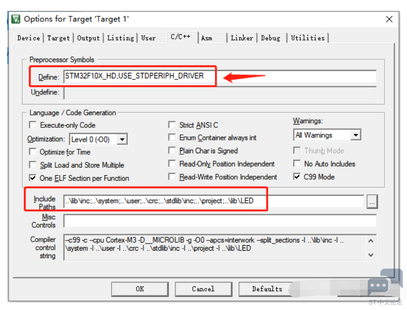

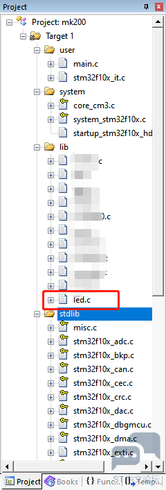

/ m# A0 a  M8 d! Q* c; s8 N一、创建
0 T0 o3 W' W% v9 t7 G& Q
% H1 }( ?/ \: P0 a, I5 Z
HD(0INUZD3WI4A~I_S2G0GQ.png + s4 i# I; l2 P5 d0 L6 b
7 y/ q4 ?7 p; d- ?' N
