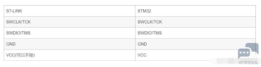

  O! m, w; @) T) S/ B1 Q1.首先将STLINK与单片机的烧录接口连接好,连接线序如下:' N4 K! w0 l& J% g; Q( m4 J

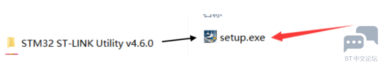

9 C- I2 I. k; D8 [! E2.然后需要安装STLINK烧录软件,本文采用的是STM32 ST-LINK Utility v4.6.0(获取烧录软件见本文结尾);解压安装包后,点击setup.exe,按照默认安装方法安装即可。如下:

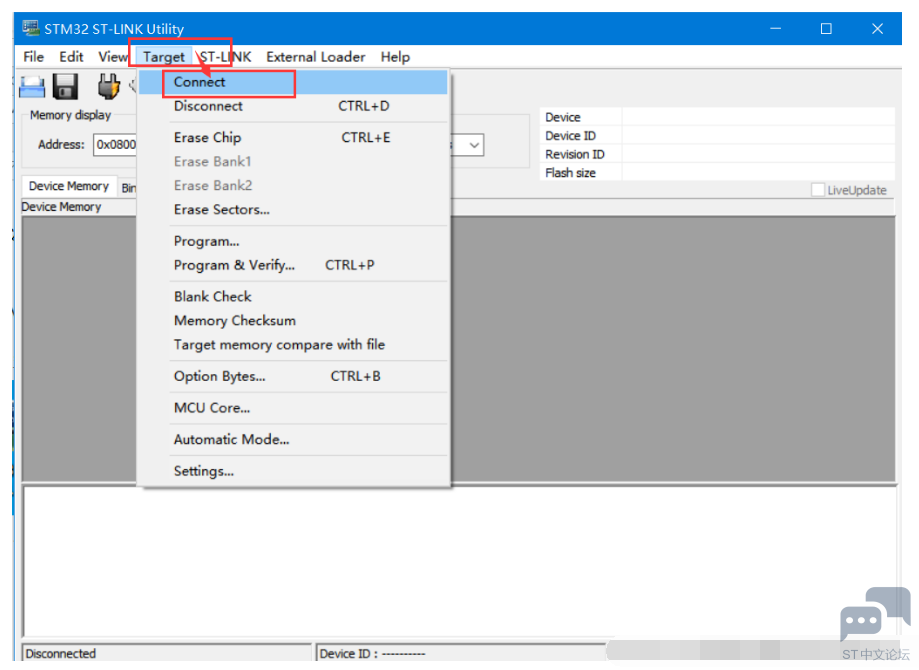

4.点击软件的Target按钮,然后点击connect,如图:

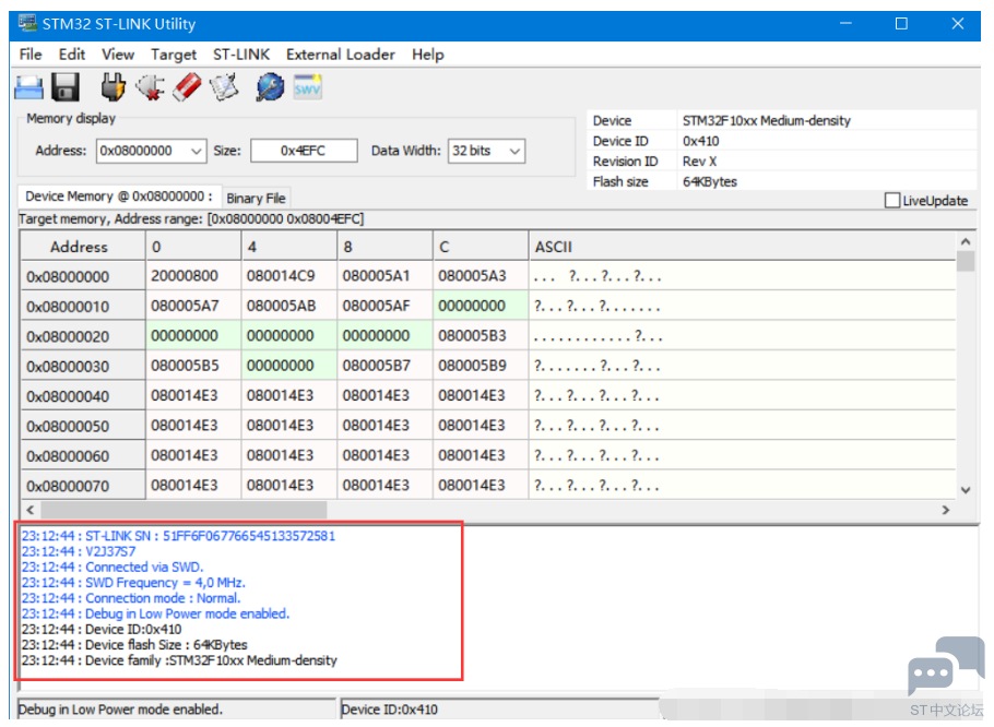

& O3 c' }' n1 Z; |% Z% V+ W5.如果连接成功,信息框会显示连接成功,如图:
6 K' ~! M- d$ W1 c7 w- t( J& E, w
- F7 Z  o4 g: ?9 y& Y0 T VQBTJ%)@[2BWW`5HQND)9OK.png + n4 b; k. s/ K; b/ P8 E$ g9 O0 `

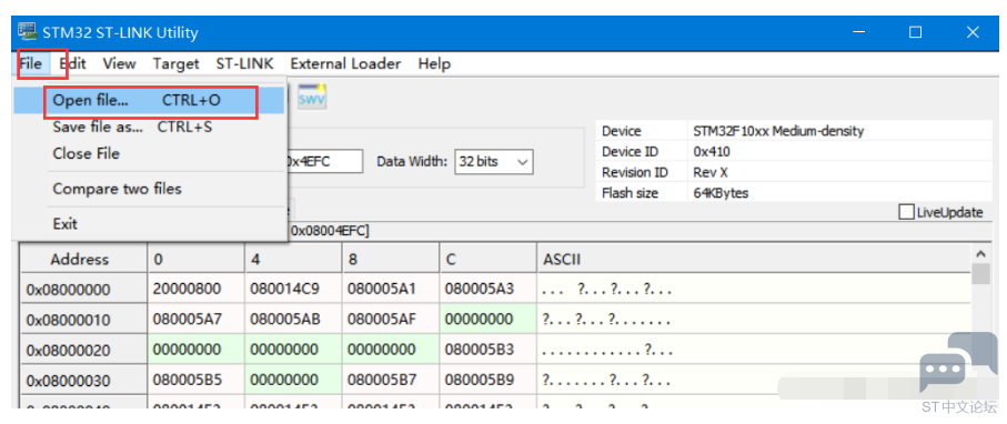

: ?- W; f7 }$ w( ?- }5 T8 E6.连接完成后,打开“File”,点击所要烧录的固件,如图:

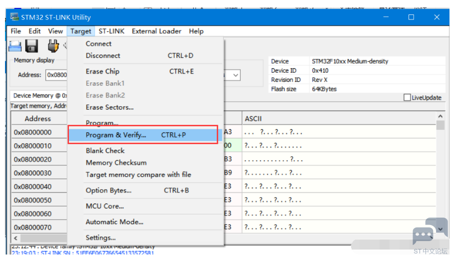

7.选定好烧录固件,选择“Target”,点击“Program&verify”,完成烧录:4 A4 h0 \0 C* c6 G) [

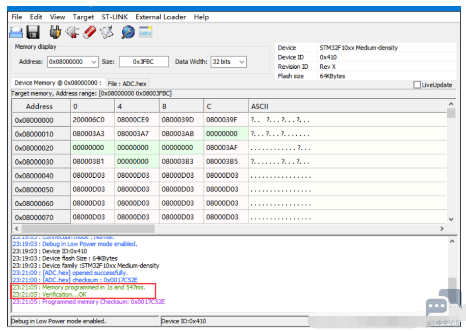

# b! c5 w0 d( d( @& B; S' O8.烧录成功的效果如图:) c, n9 d1 _2 o1 t& E
