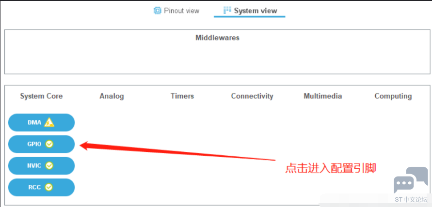

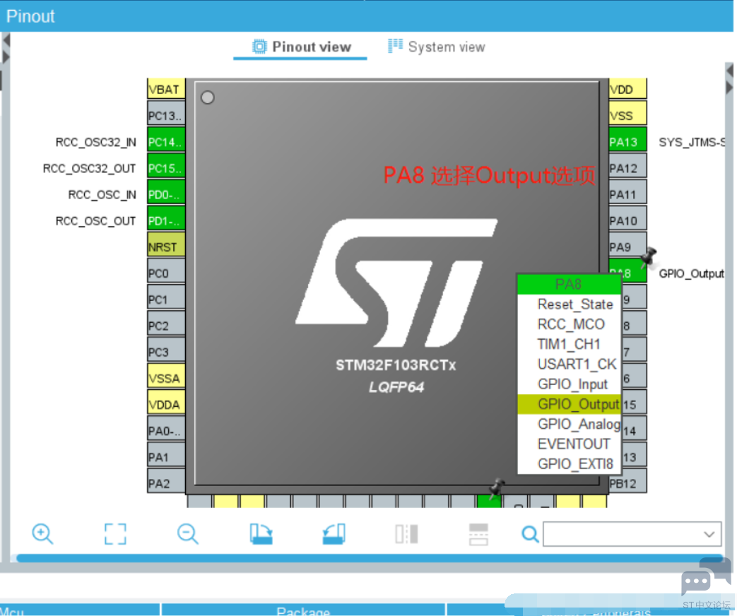

/ D" _& f# G6 F, @' q8 l' N三、外设配置—外部中断配置
8 b& U4 W. ^5 q- {1)、IO口配置6 |% K- V: I4 c( K% ]7 ^) M
2 Q+ }% p# i3 T! \; S( N# {4 X
1 `, Q' l; X# L. u

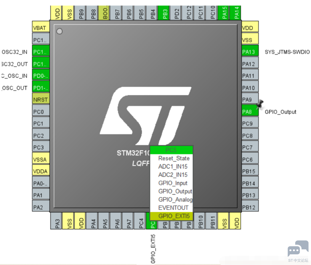

; i: b( h4 A6 F- [3 }PC5 配置为外部中断模式 如图。
- R9 E/ A+ W& t% V) S) ?+ K
: A* t9 Q7 n: N9 _( r' g! g7 [; G/ S9 P' J( n

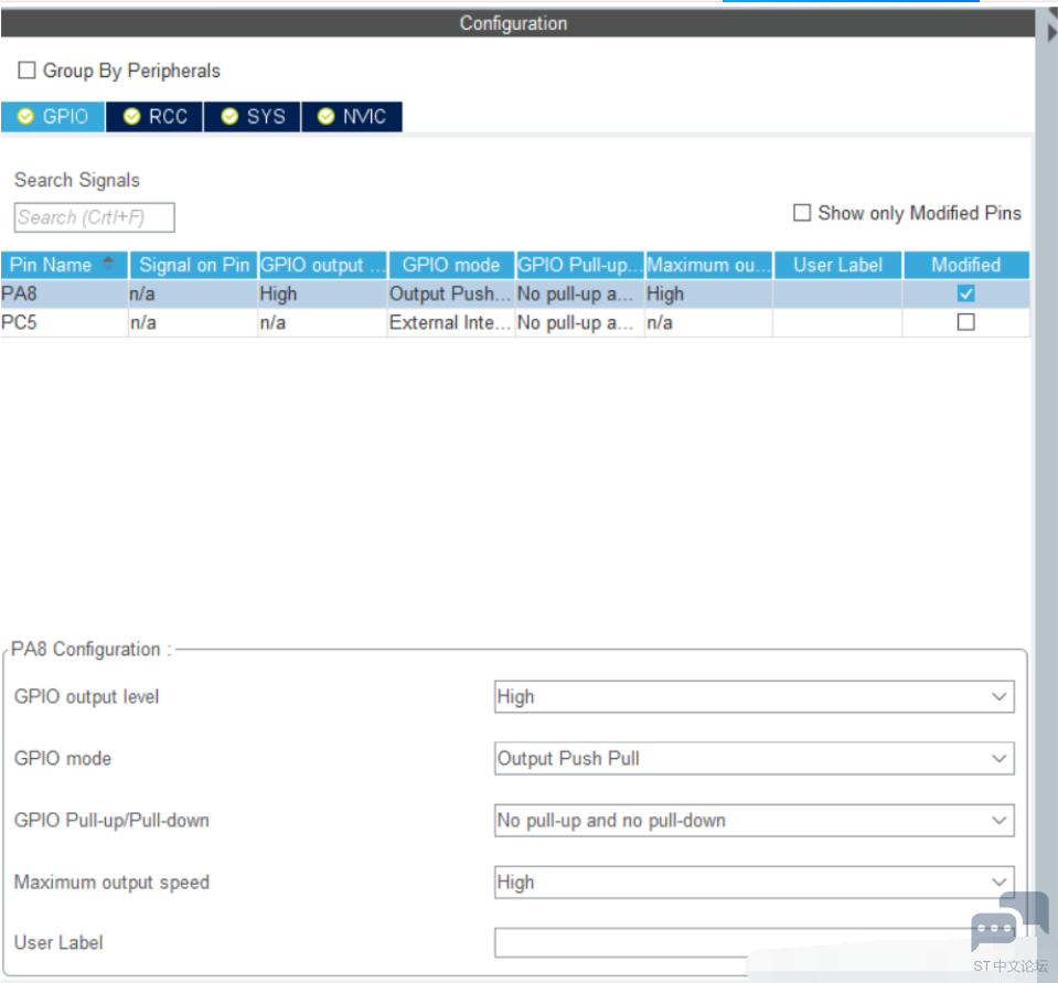

PA8 接LED灯,配置同上个实验。( V& ?) f# b: o0 a8 o" `  W4 ?6 ?
( [2 L% I, Y2 M0 b6 ~& ]8 |% M: q7 Z
6 m  Z' S$ ~6 f; V. ]. c) e2 ^' W
' m5 d' F) y2 X2 f9 i; E$ E# Q E%E`AJR~1U~7{1P@}2Z68SX.png . }' i6 E4 K+ ~/ I

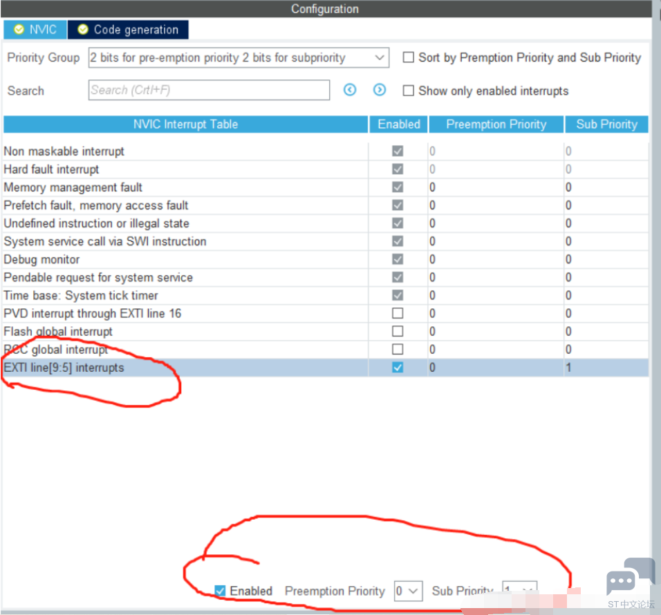

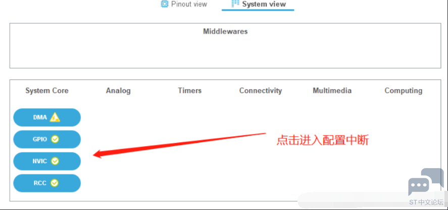

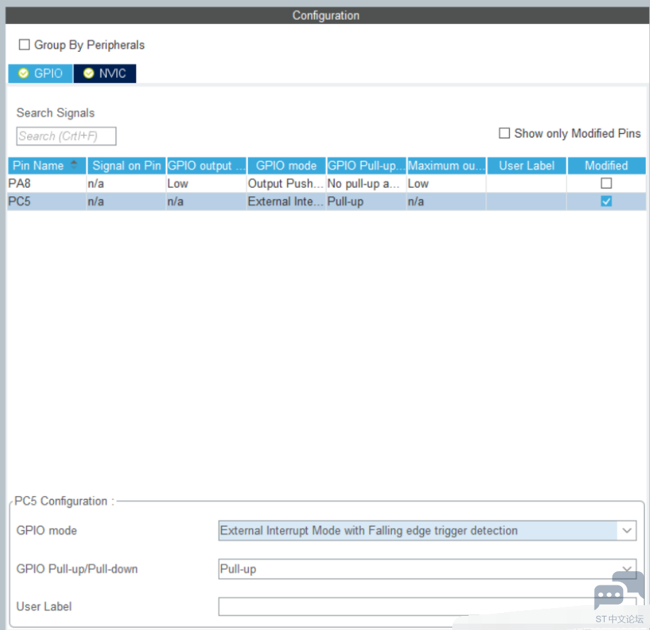

5 R8 a* J% N0 s% m0 b4 A2 r7 M# u" T配置中断优先级。
( ^: U9 \& Q9 o: G4 O
% Q, ~. y: |; u1 j/ g! T6 T; V. @ AY{(5QPOG@LOQ}JT6`Z]7(A.png
% |2 Z3 ?. a$ d6 ]' O
. @* P" g& d- |& S7 s PA8为LED灯,配置如上图。% Q; A& g5 e' @7 n- m& J* L
- f2 }$ h- E. m9 E! U1 b
; a' G8 y* [" b$ b+ N: z4 q9 l! O# q
PC5 配置为下降沿触发,上拉。(具体配置为什么取决于按键的接发)

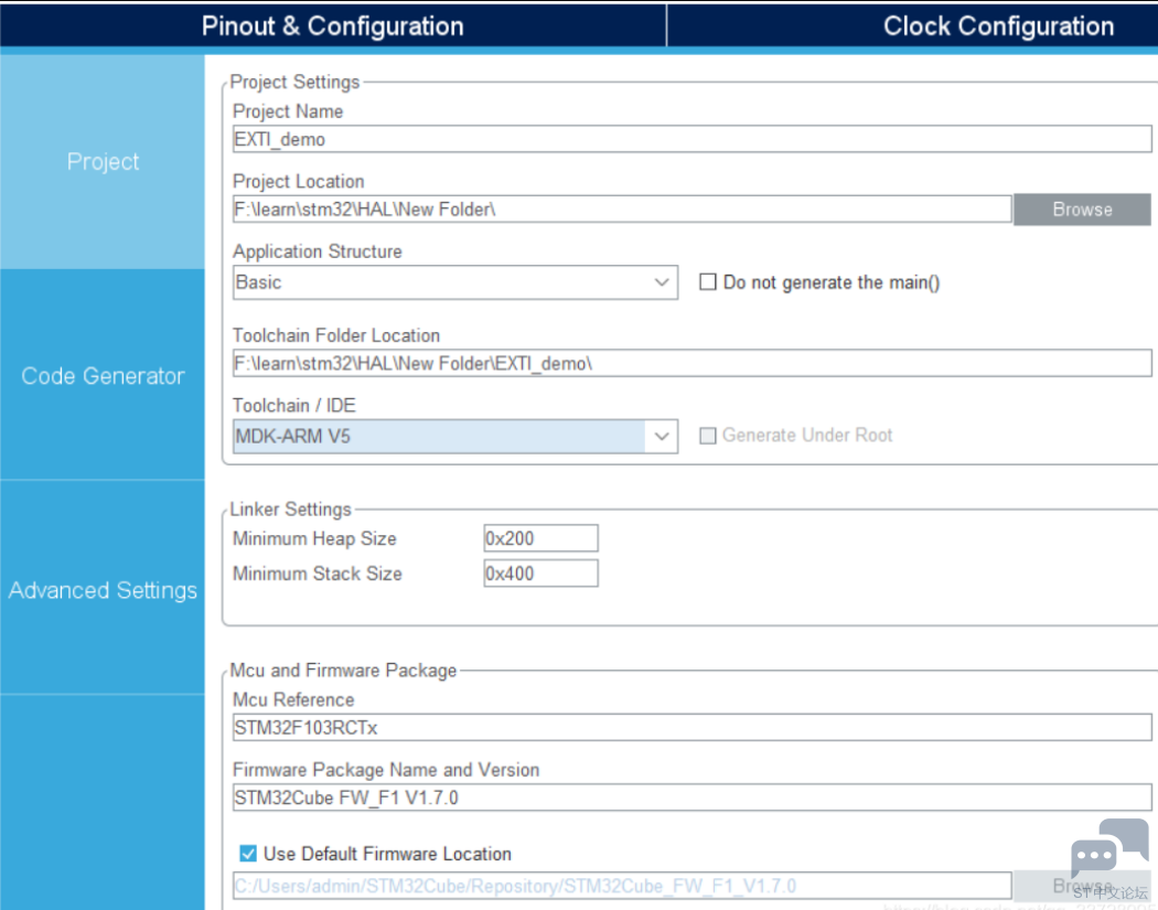

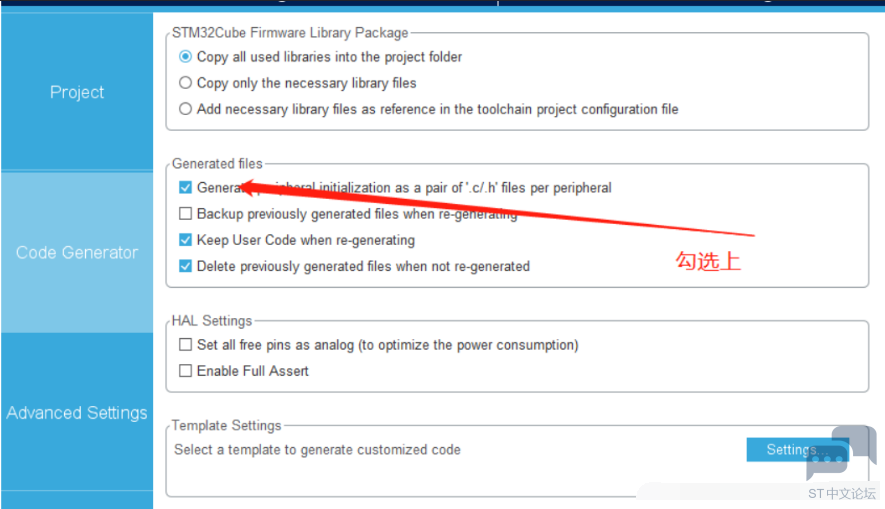

) O' N: V5 j2 |" i. K" y2)、生成工程/ m$ F5 X% z: a" C6 K/ l# R
$ c" N( R! _2 n8 p  b
# J( `3 t! n; o
! q5 _7 E; q, N. Y0 e: Z. Z2 J. K0 I OP$EVJ$~UR{ZZ@TYJYCI3D9.png * G" _6 q. e% W% q5 ]$ i4 L. T' i

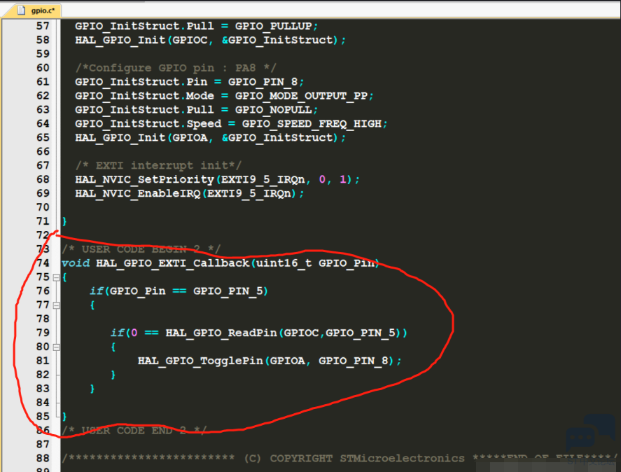

' S& w% `! z2 _" X3)、代码部分
0 W: P. G+ D% w! Y
, ~$ [: ~, X* I- D. g; h {L{F2FRHM~1X}S9QLY0GT)C.png : w& X* ^+ N9 X/ [
$ N  `% w7 ]7 yvoid HAL_GPIO_EXTI_Callback(uint16_t GPIO_Pin);0 `' N5 ~, z4 f  T: p9 [; U
' ^% E. V8 b1 \. e, i
这是中断的回调函数,可以写在gpio.c里面。写出如上代码,即可实现按键触发中断,控制PA8 LED灯。
4 r8 d  W4 X: s2 r9 |. W" u
7 P9 P( [+ b' P, X* PHAL_GPIO_TogglePin(GPIOA,GPIO_PIN_8);. U6 L/ B% q# B) g# ]9 m
' }, F9 R* G9 V7 T" o( H这个可以对IO口状态取反。
