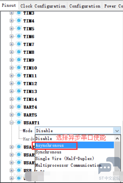

一、串口的配置. Z! W, k/ W* s9 B6 g  @& Y+ n
1)首先打开你的工程,在STM32Cube里面找到USART1,此时串口默认是Disanle的,我们要使能它,选择Asynchronous.6 U* T% c- U$ d1 V% |4 b* H

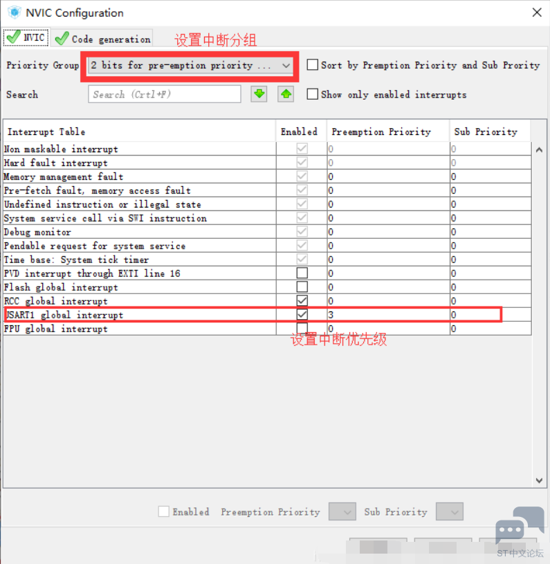

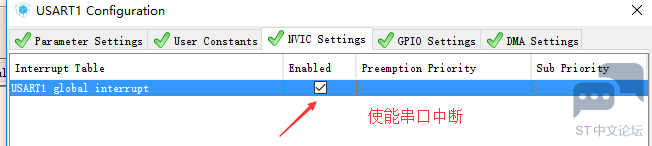

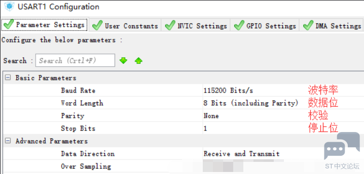

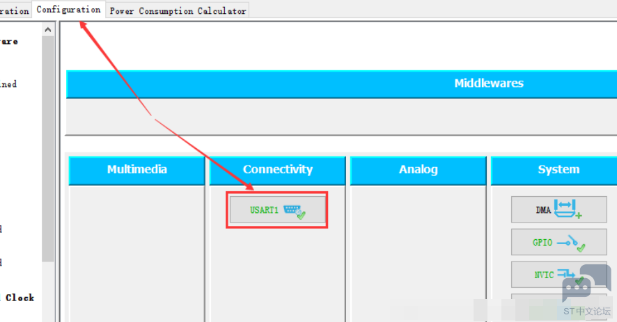

2)然后点击Configuration,就会有一个串口的配置图框,点进去配置串口,如果需要用到中断,选择NVIC进去进行相关配置。
  N$ J$ N5 H2 b1 k6 i9 r. P& m8 P/ Y) M
}O[87W3U_`G0[F{DJI6]@LK.png 8 f2 q7 G, ]' W- m0 w
  J: T- i: T$ m1 W7 _* ^# X  |串口配置:( n2 g0 f6 e3 h- E2 j7 g
; `) p' O; h! A+ q/ Z! ~ CX9P9I(33K}1`[RLAIS$I@U.png # Y' f2 z2 N7 J4 d
' ?2 ^: p# B, E3 X( g9 |2 n3 x1 H6 |
6 h3 o) F$ \- y- [  J" Y; ^# a
串口中断使能:  A- Q5 W$ b1 h

点击NVIC选项,设置优先级和分组" C" w0 r% }! K' ~
* ?- j7 J) q+ n: I* H# |
%_Y)~A)RVNEGF1WA[5ZWT~8.png 3 z, q1 N, t2 v. _3 ]! I

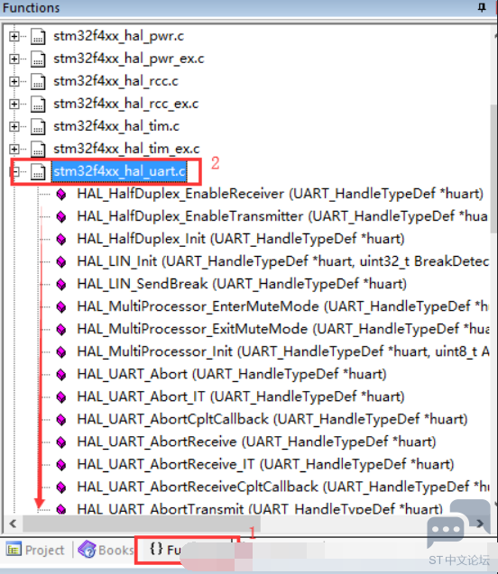

3 {* t, o; _! S" {8 \! O二、查看串口内的函数API
$ z: w/ p8 `, g7 I- E$ [& VKeil工程内选择{ }Functions,然后选择你需要查看的目标源文件,展开既是该源码内的函数$ u7 i: A1 W  \
- x/ T7 j( N9 u `58NA6Y2WF}WPFLQZ~{7@AY.png
9 F  ]# P1 p8 H" V! g/ t) v! v% }

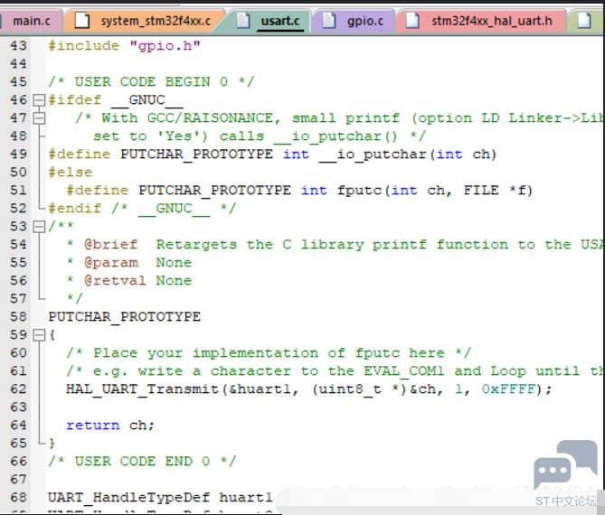

三、在main.c文件添加printf支持$ C1 h, H6 T' ~* g8 V. q! _
  1. /* USER CODE BEGIN 1 */% W) N( F8 E) ?$ k( ~
  2. 8 |8 p6 B" O3 r5 [
  3. #ifdef __GNUC__0 `  ~4 w1 _) R6 q, t0 G# Y, ?
  4. / s+ u2 r9 X2 I2 n
  5.        /* With GCC/RAISONANCE, small printf (option LD Linker->Libraries->Small printf
    ' j, Q( C, C4 }$ q% M2 O5 \4 F
  6.      set to 'Yes') calls __io_putchar() */3 W% ~2 F9 I6 ]; }
  7. , E0 p+ ~% D0 \# J  A
  8. #define PUTCHAR_PROTOTYPE int __io_putchar(int ch)
    # |3 ^/ R7 z" {6 N4 g/ m. Z- S! q' a
  9. 2 i- v- [6 v) b
  10. #else
    ( w# p: h, U5 w4 U1 s& m' J
  11.   #define PUTCHAR_PROTOTYPE int fputc(int ch, FILE *f)
    - r" Y: r" z0 E/ e& Z
  12. 2 v% H( [  z# l1 G1 i% l
  13. #endif /* __GNUC__ */
    0 n1 y1 L. l& V3 {
  14. 3 c7 }, g2 ]" k1 Z- Y- ?
  15. /**2 A6 |: L% r  o: [- a
  16.   * @brief  Retargets the C library printf function to the USART.
    . K. }3 z, Q/ \. y$ W
  17.   * @param  None! ?, {9 m. k. E) E& f; g
  18.   * @retval None! P4 V$ v2 C% @+ Y7 f& B+ P
  19.   */
    1 t; y1 R' x- N' j* [
  20. PUTCHAR_PROTOTYPE
    + a0 K' e- F: q9 r) v% q3 q; u
  21. {* s. ^9 _, @$ a% K4 b
  22. /* Place your implementation of fputc here */
    $ p9 e" ~9 Y4 m
  23.   /* e.g. write a character to the EVAL_COM1 and Loop until the end of transmission */
    ! T# o1 q7 @+ w: y
  24.   HAL_UART_Transmit(&huart1, (uint8_t *)&ch, 1, 0xFFFF);
    7 ]" a* j) B, l6 ^3 |) b
  25.   return ch;" }+ b1 c  i2 ^; q# e- S$ R4 e" G# J
  26. }
    ) N; ~* S9 {4 h- O8 F9 k3 \
  27. # s, s) T3 F; _$ K8 ?$ K1 T
  28. /* USER CODE END 1 */
    ! L1 D1 b$ Q/ i$ z
  29. " G  i9 Z7 C9 d7 v& F- S. J
  30. 6 Y+ a" A0 {6 B, a' _& l! ~

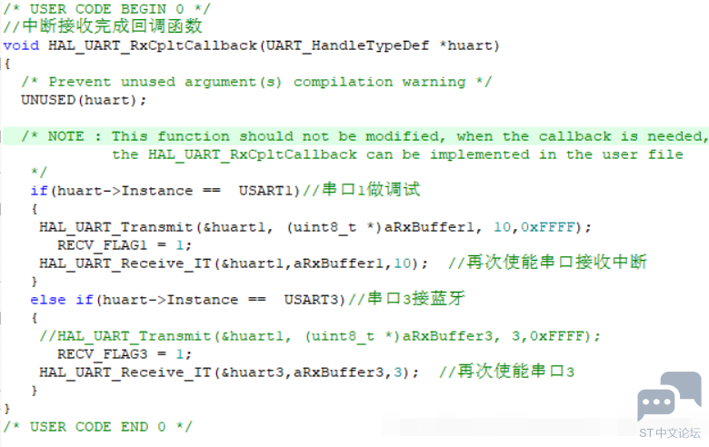

五、多个串口同时使用
4 C  h5 N& n$ s2 U1)定义串口1和串口3的接收数据变量
) G% h1 D" ?; V. x6 u  w( f+ c: `
0 l# l( i  L/ f6 a# u4 b% N; t, P( D! y
2)中断回调函数
7 P' ^" C: ?! b* W# p( I6 @0 x4 A! ^- j$ t
  1. void HAL_UART_RxCpltCallback(UART_HandleTypeDef *huart)$ e/ a9 g5 b, I) B0 v: o2 Q
  2. {2 A8 }4 G: G; v" I
  3. /* Prevent unused argument(s) compilation warning */- M' \& s1 D, w, L, j. s
  4.   UNUSED(huart);8 J; G' R7 J2 W. J
  5. 2 x5 D: p4 o: L' w2 b
  6.   /* NOTE : This function should not be modified, when the callback is needed,
    : Y) f& Q' m9 t, M' O+ R: x( @6 K+ s
  7.             the HAL_UART_RxCpltCallback can be implemented in the user file  E/ V, p+ A, ?% ?
  8.    */: D5 K% t4 R1 Y) V8 q/ d; f% s0 ~
  9.         if(huart->Instance ==  USART1)//串口1做调试$ B' p1 ~- D2 ~* A6 o9 L4 T
  10.         {& B# \% ]( Z0 j/ h  C
  11.            // HAL_UART_Transmit(&huart1, (uint8_t *)aRxBuffer1, 10,0xFFFF);
    / W; [/ m6 y& i' I: g8 @; H( S
  12. , s; g4 \( U# }8 g5 O$ i/ L
  13.              RECV_FLAG1 = 1;" I% l( t3 _( B$ ?
  14. ; t8 K$ j8 t9 [+ V
  15.             HAL_UART_Receive_IT(&huart1,aRxBuffer1,10);  // 再次串口接收中断使能 9 [% _9 D* z/ ~/ L2 d/ I# V; R
  16.         }
    3 i8 c6 s  v" E& h9 h; S# R+ p
  17. . ^/ e1 ~% i" x3 _2 G4 o9 k
  18.         else if(huart->Instance ==  USART2)//串口2接蓝牙
    3 @1 M. g, F! k$ u" y
  19.         {+ I! u# C. R# J- a5 V
  20.            HAL_UART_Transmit(&huart1, (uint8_t *)aRxBuffer2, 3,0xFFFF);
    / x5 I# s$ A% L' O; }: I8 P
  21. " K2 L5 m! Q: H+ @  K! f. p2 X
  22.              RECV_FLAG2 = 1;) ~! D! j3 }" @3 h) P, H: |# _
  23. 7 h1 r. j) S0 ?
  24.             HAL_UART_Receive_IT(&huart2,aRxBuffer2,3);  //再次串口接收中断使能  1 \2 t1 P" X3 S
  25.         }
    " v& x! i6 C/ _3 j2 c
  26. }
7 g6 m- n/ U# L/ T# t9 H, n  L

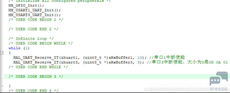

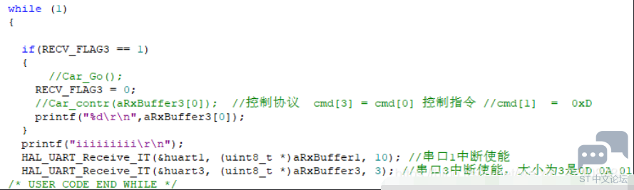

- \' ~; j/ D$ |/ t3)主函数编写7 ~9 {& P& P; Q. ^
8 I% B5 F/ L% O2 U# v" Z6 g
  1. Int mai(void)
    3 {* p7 {! j' F) h/ @+ e* x/ [
  2. {& {. [' \, L2 S" k
  3.      While(1)
    5 }  g5 e! @5 `* e9 e
  4.     {+ G1 c! T, c, `8 @1 z0 \; H
  5.         if(RECV_FLAG2 == 1)
    + _6 h& _- G% ]0 I, M
  6.        {0 o/ U6 d- W& `' e
  7.           RECV_FLAG2= 0;
    , e& N3 G$ V& g3 _5 M9 o, b7 u5 O
  8. % u( l5 n! k- a* y# z
  9.         Car_contrl(aRxBuffer2[0]);  //控制协议cmd[3]:cmd[0]=控制码  cmd[1]=0xD   cmd[2]= 0xA   8 p$ R# ]- I/ l% l
  10.        }9 o' u- Z7 [+ f
  11. 0 T+ `7 E6 L, g9 V$ N- F
  12.     HAL_UART_Receive_IT(&huart1, (uint8_t *)aRxBuffer1, 10); //串口1接收中断使能
    , m, V7 g8 A# o5 V, ]! ?
  13. - a# d& ~5 F1 Q2 f" |* P
  14.     HAL_UART_Receive_IT(&huart2, (uint8_t *)aRxBuffer2, 3); //串口3接收中断使能,所以大小为3:0D 0A 015 I: g' {0 i& i/ W/ z; O2 R; N; U# }& P
  15. 3 x- {4 ]& p0 l, @) ^3 [- E& W% L
  16.     }" M' e1 C' }/ ]( n; N6 E, ~9 b+ A
  17. ( X$ m! U; z/ n3 M7 n+ E3 x
  18. }
