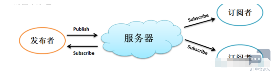

( M" d# ]- ]" a  V一、MQTT基本原理+ s% o! Y& _" A1 U: g0 `
MQTT的基本原理就是一个发布者将信息发布到服务器,一个或者多个订阅者去服务器订阅发布者发布的信息。

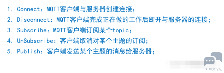

2 V8 e# p" A6 f* ^# P# {& z二、MQTT协议中的方法
. ~; Q5 u" c1 ]3 w7 fMQTT协议中的方法主要包括下面这些方法。

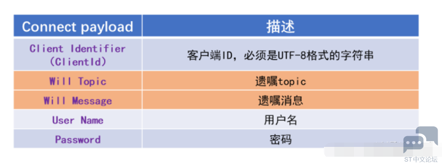

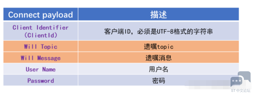

' m" b) v' U! n3 `% [) m8 c! u, V三.Connect的消息
2 W! W8 d) L6 o% ?0 i6 FConnect的消息:payload
0 N# p6 S) }- A8 N遗嘱 topic 和遗嘱消息的作用:当客户端因某种原因导致和客户端断开连接时,服务器将发布一个 topic 为遗嘱 topi 的遗嘱消息,其它订阅了这个 topic 的客户端就会收到这个消息。
