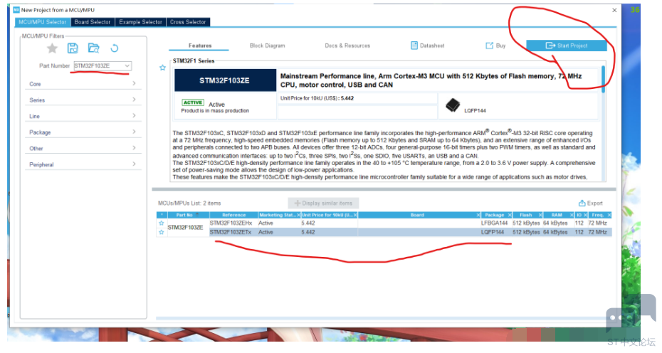

( V# {* v, q$ P0 B8 G& y1.单片机型号选择:
8 n% h2 y& B* p0 _% J& e( {
: s: |, t' h. |" x" L
/ Q# F% d* ?- R这里我使用的是正点原子的精英版,大家可以根据自己的单片机选择相应的型号。

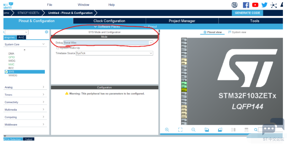

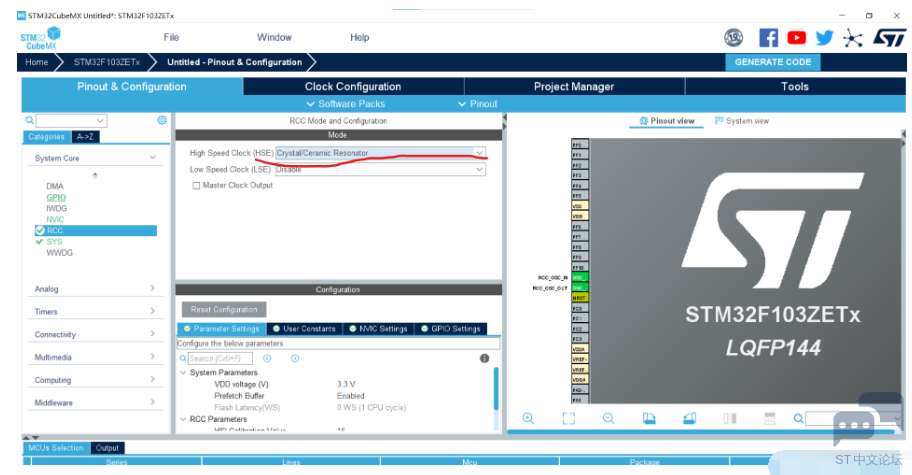

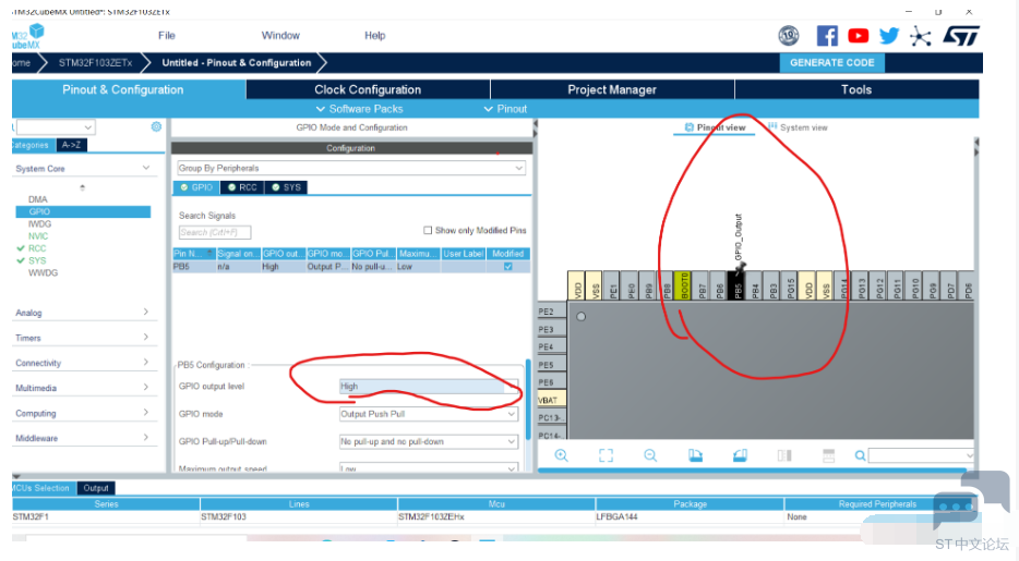

2.IO口及其他配置:+ Q5 K) H% s2 g/ {" G3 l
. N0 a) C3 I# E' q1 e+ v J$@Z`M}1~~E(BC(HWYCP53J.png 9 I/ B* G0 S# m: y
9 g# V- I& u9 x8 q# Y1 ?9 W$ K" g4 o2 G5 ?% u4 [
1B%YP(T4%~BQKXF{E0_9D`E.png # g6 Z: ^1 f# N3 s+ g8 ^- m, ]
: \( \- E7 i5 Z" d6 u  g 69%4O75KTJL0B0PAH7MB3NL.png
: I' F8 W& R0 G" ^

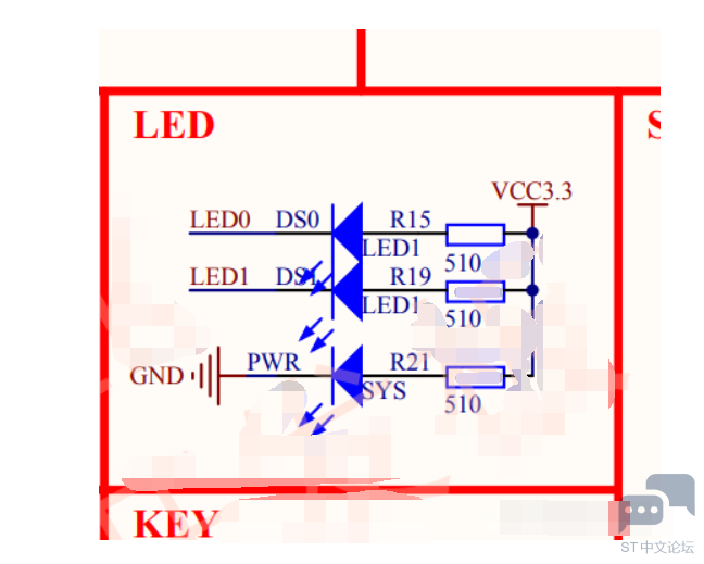

; L+ E) i# ~4 I( C, ]& W这里根据自己单片机LED IO口的位置将IO口配置为输出模式,当IO口输出低电平时LED灯被点亮。) a" H" f( Z( L1 f
7 v7 k  ~; X/ v* U0 K
ZIOUGR$@7R74JRSAC]I3D_E.png # p. G& D; p9 W! F

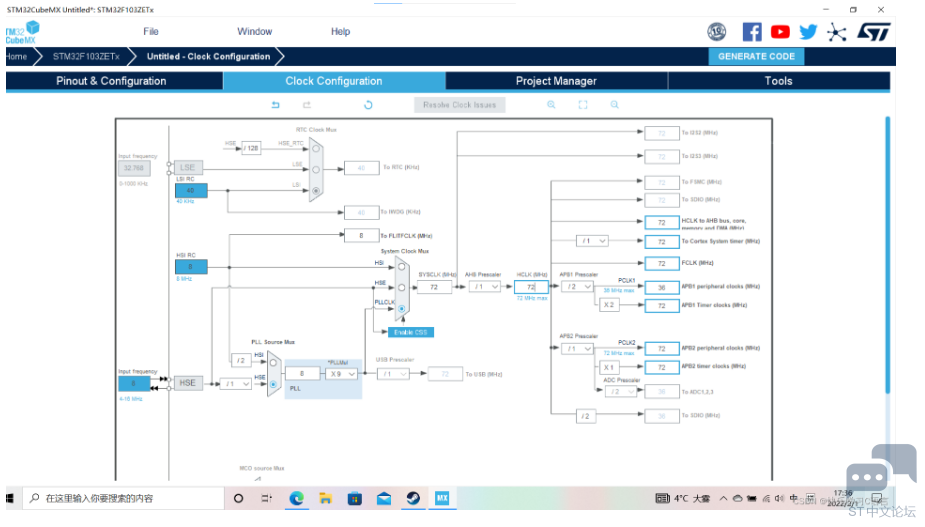

配置时钟树

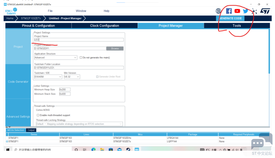

8 |/ _, e* H6 y5 y) r' S生成工程代码
