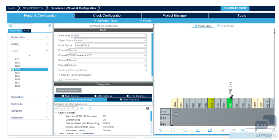

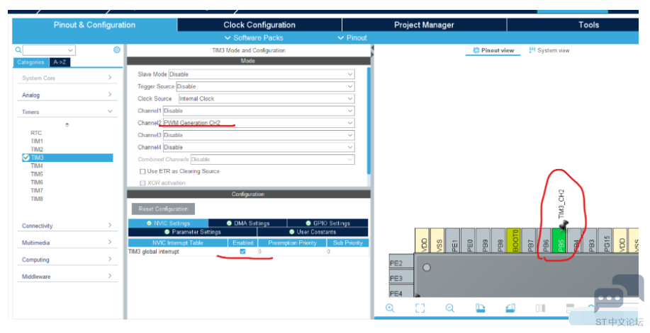

一、cuebMX配置1 r2 x3 L3 b* V- w
- p0 O. L* }' E7 Q" S8 v' K) k
Z8FL[6Z~H)AN~4%KZJ5SL96.png + t& Z, ?) w: U6 s. v
/ C1 R6 S& Z. O- H5 W
