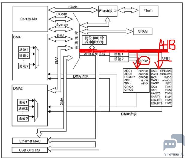

             STM32是Cortex-M3系列之一,而Cortex-M3处理器采用的是ARMv7-M架构。) g% w6 _/ @8 m- s* F
/ c3 y" `8 |$ S系统架构:3 E# g" L0 a+ B7 [# M
2 s4 ]  o5 H% p2 y4 B/ w 1344167718_2961.jpg 9 L0 h6 S, I  l4 T( U0 C
5 a6 N% k8 k0 U' v希望大家关注AHB总线,这是贯穿所有外设的一条总线,上图可知:AHB经过桥接,由APB1、APB2控制着几乎所有外设;& n( s* A& b" R! y9 Q4 [% l9 d
0 \6 K6 C: I& F( V4 a* F' F7 ?
, d0 \7 w+ ?. B0 \( C希望大家关注AHB总线,这是贯穿所有外设的一条总线,上图可知:AHB经过桥接,由APB1、APB2控制着几乎所有外设;5 p, y/ B. C& C. j9 B) h  \* Z" O
9 S; Y7 [0 n- Q
&&    APB2属于高速设备; (控制着如:ADC、GPIO、EXIT、TIM1等外设)) m* t/ L9 }% I
/ S6 \, ]% v1 K5 }
&&     APB1属于低速设备; (控制着如:DAC、TIMx、USART、I2C等外设)

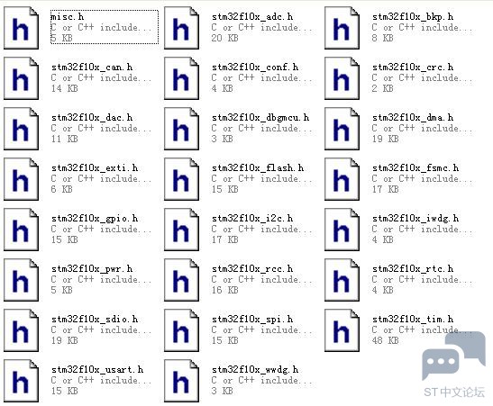

9 F) l6 o6 r/ o  p0 i函数库一般放在FWlib目录下的inc文件夹内:如图: O" b1 u+ R1 n, e7 M  N: H

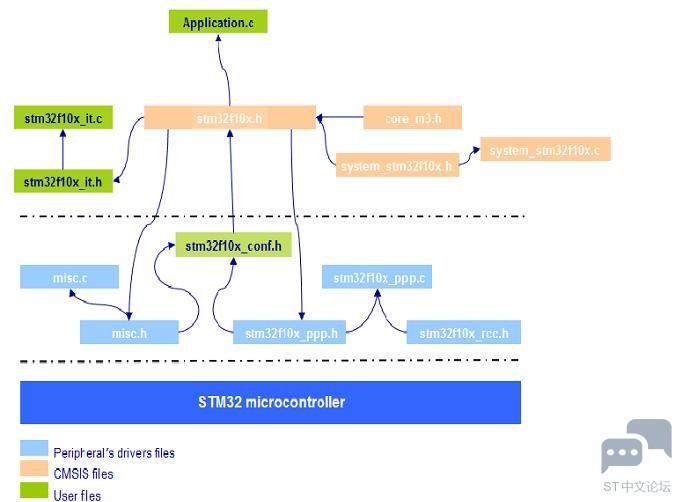

, t+ \* ?# a( u4 U) A下面是库文件的结构图:
4 l/ w$ u$ B4 l# P# L5 P' h/ v& j* |$ A% Q7 y5 X# ]
9 a( \: w6 ~& @+ n( K% A  Q: f; Y  j0 X
根据这张图课家里自己的工程;
% l. S( ~+ A6 A# W
& N2 r' T: ^7 b) q% Z& G应用层软件是依赖于第二层的定义和第三层相关库函数文件完成的;如果你不想用库,你可以利用stm32f10x.h中寄存器和结构体的定义直接对寄存器操作。而用库开发则是依靠第三层已经定义好的一些函数直接进行函数调用。下面将会解释几个关键头文件。* r: Q  |  u8 ?8 c5 {: t  G
+ y  F/ j) f( z, P+ \stmf10x.h  :  定义了芯片类型及外设,并引入了另外三个头文件
4 q& p3 I# h0 M% {7 @# @6 w
! r7 v  t. K5 ~) I! p5 \( D                           #  include   “core_cm3.h”       //arm公司为了标准化M3内核的一些声明" _$ @6 S, [* @7 i6 }4 @  ?, g4 ~
/ O$ ]% `. ~. S3 T; C$ }& k
                            #  include   “system_stm32f10x.h”          //系统时钟APB1、APB2时钟的一些外部声明
$ Q( l. w. `" m; g% f+ C& m0 M
$ ]! x2 j$ H( ^% j, ~  _6 ]                            #  include   <stdint.h>                //编译器及内部参量类型定义
1 D" W! v) C0 s/ q/ P% [. ?# p
- N. x" n# t  f# B$ L: J上图中stm32f10x_it.c是专门存放中断函数的。* o0 c  n- B! X

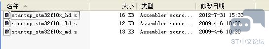

做好这些文件衔接的工程中还需要一个启动文件,虽然说开发时不需要你去了解,因为早已有人先写好了,但是希望有兴趣的可以去了解启动过程下是如何运作的。
  ]' b( J9 ?3 f0 O! M6 X0 L7 [+ ?9 ^- r8 l* e
1344174119_1056.jpg 7 ^" o+ e; q% M0 x

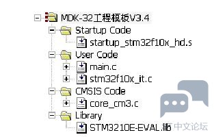

一下按照对软件结构的理解,建立的一套工程模板。原因是如果使用库,那么建立工程时会很繁琐,如果有了一套适宜自己的模板,那么开发起来会很顺手。4 r- ^) H7 |% N  F  t: m; U
2 g* n: X. i. w  B4 s
1344174275_6177.jpg 9 P0 d" k2 ?9 y% R) d

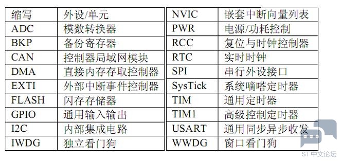

另外需要知道的缩略词,如图:& g5 b; u. K2 h8 t2 E" v/ S3 J$ {
1 D5 R+ k/ A" |; W+ u+ a8 v
1344174405_9874.jpg 8 f( J9 |- b8 ?4 |
