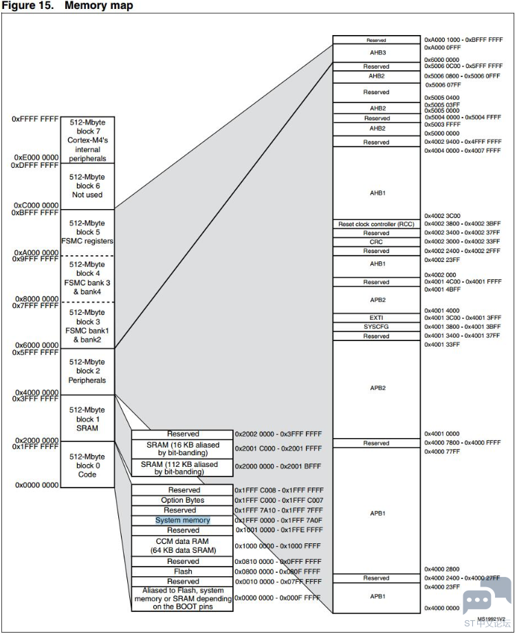

我们来看看STM32的寻址空间是怎么样的。在数据手册《STM32F407_数据手册.pdf》中有一个图,这个图,就是STM32的寻址空间分配。所有的芯片,都会有这个图,名字基本上都是叫Memory map,用一个新芯片,就先看这个图。
4 p) K7 h% R7 g- g# y% [
: \2 z' o/ N  C( {# r
/ E) U+ {) L( `
640 (25).png " j# U& k& U4 K# i( ~' i! G  e
  t! p7 u, E7 a, M! c- O& t
  • 最左边,8个block,每个block 512M,总共就是4G,也就是芯片的寻址空间。
  • block 0 里面有一段叫做FLASH,也就是内部FLASH,我们的程序就是下载到这个地方,起始地址是0X800 0000,大家注意,这个只有1M空间。现在STM32已经有2M flash的芯片了,超出1M的FLASH放在哪里呢?请自行查看对应的芯片手册。
  • 3 在block 1 内,有两段SRAM,总共128K,这个空间,也就是我们前面说的内存,存放程序使用的变量。如果需要,也可以把程序放到SRAM中运行。407不是有196K吗?
  • 其实407有196K内存,但是有64k并不是普通的SRAM,而是放在block 0 内的CCM。这两段区域不连续,而且,CCM只能内核使用,外设不能使用,例如DMA就不能用CCM内存,否则就死机。
  • block 2,是Peripherals,也就是外设空间。我们看右边,主要就是APB1/APB2、AHB1/AHB2,什么东西呢?回头再说。
  • block 3、block4、block5,是FSMC的空间,FSMC可以外扩SRAM,NAND FALSH,LCD等外设。

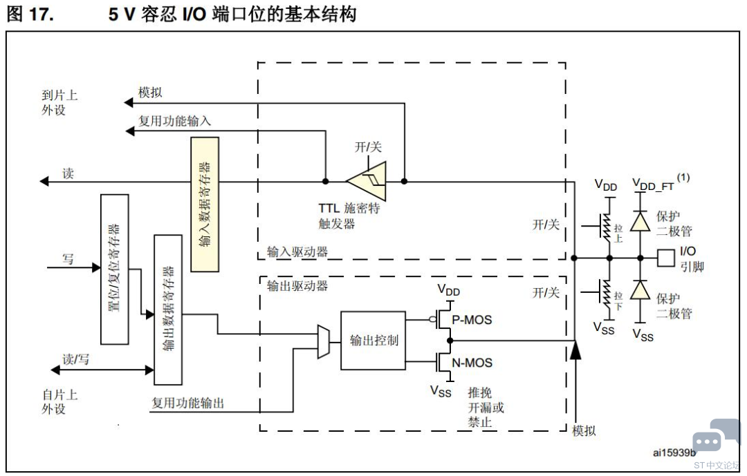

, F0 C& l7 P' m3 ?8 A这个外设空间地址的寄存器是IO口硬件的一部分。如下图,左边的输出数据寄存器,就是我们操作的寄存器(内存、变量),它的地址就是0X40000000+0X1800+0x14.
5 k, B# y# y6 h8 P7 W9 q8 L
3 J+ [% P" w) c
( K: Z1 h9 f( }- T" W9 @$ T
640 (24).png   j# p6 \) s1 B- @
# k5 F5 x8 B* z) H, M# e控制其他外设也类似,就是将数据写到外设寄存器上,跟操作内存一样,就可控制外设了。
寄存器,其实应该是内存的统称,外设寄存器应该叫做特殊寄存器。慢慢的,所有人都把外设的叫做寄存器,其他的统称内存或RAM。寄存器为什么能控制硬件外设呢?因为,初略的说,一个寄存器的一个BIT,就是一个开关,开就是1,关就是0。通过这个电子开关去控制电路,从而控制外设硬件。

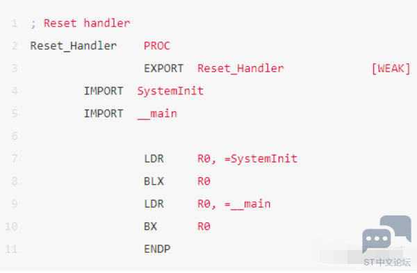

每个芯片都有复位功能,复位后,芯片的PC指针(一个寄存器,指示程序运行位置,对于多级流水线的芯片,PC可能跟真正执行的指令位置不一致,这里暂且认为一致)会复位到固定值,一般是0x00000000,在STM32中,复位到0X08000004。因此复位后运行的第一条代码就是0X08000004。前面我们不是拷贝了一个启动代码文件到工程吗?startup_stm32f40_41xxx.s,这个汇编文件为什么叫启动代码?因为里面的汇编程序,就是复位之后执行的程序。在文件中,有一段数据表,称为中断向量,里面保存了各个中断的执行地址。复位,也是一个中断。
( C7 m. s& T" q芯片复位时,芯片从中断表中将Reset_Handler这个值(函数指针)加载到PC指针,芯片就会执行Reset_Handler函数了。(一个函数入口就是一个指针)& ]" Q" T: ]1 q  G
  1. ; Vector Table Mapped to Address 0 at Reset
    + g3 x* _( ~. j5 Q* [5 _
  2.                 AREA    RESET, DATA, READONLY
    & o; I1 L/ Z( V8 ^+ G( N
  3.                 EXPORT  __Vectors
    ) `; I: B9 Y! I! k8 s$ x4 \
  4.                 EXPORT  __Vectors_End/ N4 g& G/ @$ ^8 M/ n) o, B& e0 }
  5.                 EXPORT  __Vectors_Size
    3 Z6 J& c& a. u! y% V) `. j# s
  6. . U: A" m6 O: X# ]: f3 h% k' R( ]' ?
  7. __Vectors       DCD     __initial_sp               ; Top of Stack
    ( }$ P1 n- E. _$ A6 q  e1 x5 ]2 [
  8.                 DCD     Reset_Handler              ; Reset Handler
    ( X& \/ H" e' _1 a! h2 J5 E, y
  9.                 DCD     NMI_Handler                ; NMI Handler( _* h% K! b7 p- D( _4 d3 w
  10.                 DCD     HardFault_Handler          ; Hard Fault Handler
    # Q5 q) c# h- L7 n# {- H
  11.                 DCD     MemManage_Handler          ; MPU Fault Handler
    4 B8 J# [* v. f6 P! J" O( \6 E5 z9 k
  12.                 DCD     BusFault_Handler           ; Bus Fault Handler( j" X2 v6 _# N# o
  13.                 DCD     UsageFault_Handler         ; Usage Fault Handler
% q3 S) ]! a% L8 d$ k" g( u0 i) r) M( _' g
& W. ?1 b. V/ n; l1 v1 Q# r+ `

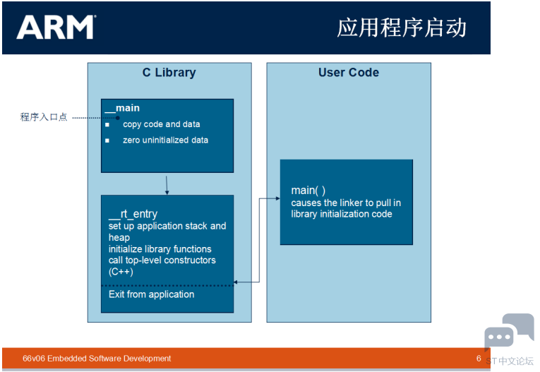

Reset_Handler函数,先执行SystemInit函数,这个函数在标准库内,主要是初始芯片时钟。然后跳到__main执行,__main函数是什么函数?
# \# g8 v# P+ I  U% K
6 J0 s" w( `4 G4 ~2 Q* B: D8 k: Y
1 X, s" P0 }' p2 r- X
是我们在main.c中定义的main函数吗?后面我们再说这个问题。

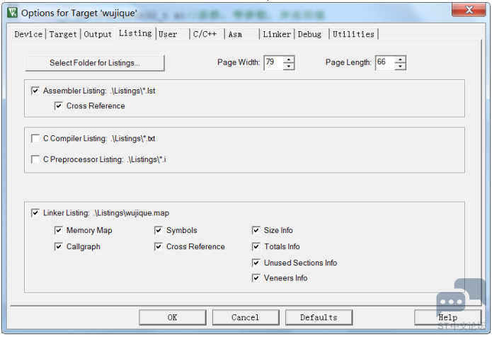

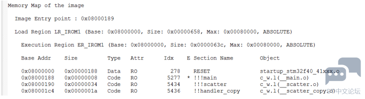

, o7 y7 F; m$ \" H9 Q( ^芯片是怎么知道开始就执行启动代码的呢?或者说,我们如何把这个启动代码放到复位的位置?这就牵涉到一个一般情况下不关注的文件wujique.sct,这个文件在wujique\prj\Objects目录下,通常把这个文件叫做分散加载文件,编译工具在链接时,根据这个文件放置各个代码段和变量。' W' t: x8 C: R; t& ]' n& N
! _( H7 p( ~5 S$ F/ C
4 w& f& g' D3 f& T+ d! p7 C

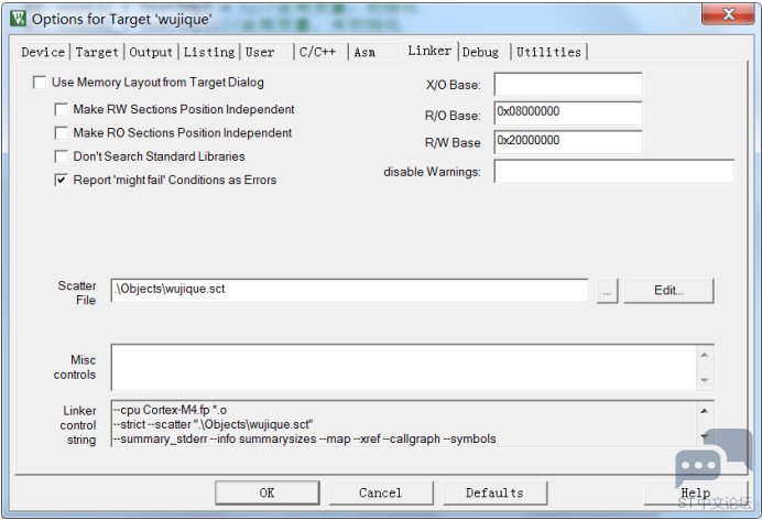

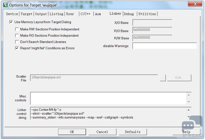

在MDK软件Options菜单Linker下有关于这个菜单的设置。
$ W( l1 M+ w1 m4 ~7 P" ?/ b- v+ v) [5 `' X) r3 e9 G
' a. B: r7 j3 Y! x, B1 i! m3 c 640 (23).png 4 F7 J! N; i- G+ c+ r
, M3 W- n. L( d

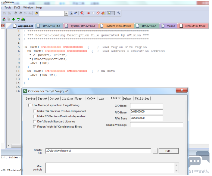

把Use Memory Layout from Target Dialog前面的勾去掉,之前不可设置的框都可以设置了。点击Edit进行编辑。- d1 a/ l9 R1 H" C3 _/ Y9 i
8 N* X- V8 ^: ^) c  q
# Y: u% p$ D; l) N$ N 640 (22).png
" a" S; W3 ?  k) c* ^1 x9 D& j! r: J8 S$ d* C3 o

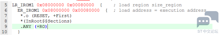

在代码编辑框出现了分散加载文件内容,当前文件只有基本的内容。
其实这个文件功能很强大,通过修改这个文件可以配置程序的很多功能,例如:1 指定FLASH跟RAM的大小于起始位置,当我们把程序分成BOOT、CORE、APP,甚至进行驱动分离的时候,就可以用上了。2 指定函数与变量的位置,例如把函数加载到RAM中运行。
+ a3 ~, F5 M5 D* t. A7 d
2 g# E6 @1 Y1 Q0 _0 N+ v% G! ?5 x. Y' G
4 {$ r6 f+ \( X6 @7 E. s( @从这个基本的分散加载文件我们可以看出:
  • 第6行 ER_IROM1 0x08000000 0x00080000定义了ER_IROM1,也就是我们说的内部FLASH,从0x08000000开始,大小0x00080000。
  • 第7行.o (RESET, +First)从0x08000000开始,先放置一个.o文件, 并且用(RESET, +First)指定RESET块优先放置,RESET块是什么?请查看启动代码,中断向量就是一个AREA,名字叫RESET,属于READONLY。这样编译后,RESET块将放在0x08000000位置,也就是说,中断向量就放在这个地方。DCD是分配空间,4字节,第一个就是__initial_sp,第二个就是Reset_Handler函数指针。也就是说,最后编译后的程序,将Reset_Handler这个函数的指针(地址),放在0x800000+4的地方。所以芯片在复位的时候,就能找到复位函数Reset_Handler。
  • 第8行 *(InRoot$$Sections)什么鬼?GOOGLE啊!回头再说。
  • 第9行 .ANY (+RO)意思就是其他的所有RO,顺序往后放。就是说,其他代码,跟着启动代码后面。
  • 第11行 RW_IRAM1 0x20000000 0x00020000定义了RAM大小。
  • 第12行 .ANY (+RW +ZI)所有的RW ZI,全部放到RAM里面。RW,ZI,也就是变量,这一行指定了变量保存到什么地址。

! m# ~( ]0 v+ i: L& `' m经查找,在中断向量表中有这个函数,也即是说这个函数指针保存在中断向量表内。当发生中断时,就会执行这个函数。当然,在进出中断会有保存和恢复现场的操作。这个主要涉及到汇编,暂时不进行分析了。有兴趣自己研究研究。通常,现在我们开发程序不用关心上下文切换了。
  l+ C* u4 k5 d8 }0 ?6 t. ^
  1. __Vectors       DCD     __initial_sp               ; Top of Stack
    & G" y( N' X; B& B) A7 n# ~5 R
  2.                 DCD     Reset_Handler              ; Reset Handler: f4 `+ u# P4 S# H' S6 z1 H, T
  3.                 DCD     NMI_Handler                ; NMI Handler% K- z3 j1 b. b: a
  4.                 DCD     HardFault_Handler          ; Hard Fault Handler
    7 h9 S( A$ p3 ?5 N; G9 K
  5.                 DCD     MemManage_Handler          ; MPU Fault Handler, ]8 e  H7 }" T& y* P
  6.                 DCD     BusFault_Handler           ; Bus Fault Handler" r: p9 O0 z7 }& `6 _
  7.                 DCD     UsageFault_Handler         ; Usage Fault Handler
    ' G4 A+ E& L6 A
  8.                 DCD     0                          ; Reserved
    0 Y! |' A' x) i# F5 R3 a
  9.                 DCD     0                          ; Reserved9 y" q! ^! U. l* ]7 n$ g7 {5 |
  10.                 DCD     0                          ; Reserved
    ) S; G3 t8 [0 K
  11.                 DCD     0                          ; Reserved
    8 q/ t# G$ r7 C- |8 j# a& j" Q/ U
  12.                 DCD     SVC_Handler                ; SVCall Handler- n8 V( e; @4 @" Y5 B- l
  13.                 DCD     DebugMon_Handler           ; Debug Monitor Handler( Y2 `; Y+ ?1 e& E
  14.                 DCD     0                          ; Reserved7 s3 l5 x) n( U6 y
  15.                 DCD     PendSV_Handler             ; PendSV Handler7 `8 j6 [% M" O. I/ `6 n
  16.                 DCD     SysTick_Handler            ; SysTick Handler
5 s8 M; j4 W1 ~8 Q8 H

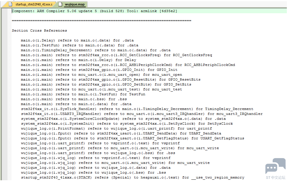

通过MAP文件了解代码构成
6 I1 @; i5 e6 d6 w3 J: ~6 W3 L! H7 I1 g
2 p; U  ?9 Y5 j6 U% S$ Y  L
编译结果5 J; C% Z. k$ j9 u/ B0 I7 w  Z
程序编译后,在下方的Build Output窗口会输出信息:
: r$ `5 m. {' l6 q( G& h+ g  ~
  1. *** Using Compiler 'V5.06 update 5 (build 528)', folder: 'C:\Keil_v5\ARM\ARMCC\Bin') I0 P3 z3 {. V/ T- m
  2. Build target 'wujique'

map文件配置) n3 d% ]' I) }$ `& ]! n9 }! V
- \9 G6 ~% a: y2 H
, H+ j8 n$ S1 p/ X0 d, r6 q更多编译具体信息在map文件中,在MDK Options中我们可以看到,所有信息都放在\Listings\wujique.map; P, I2 x9 F+ b, y4 w9 P
% r% f% q1 d: L9 L4 s
默认很多编译信息可能没钩,钩上所有信息会增加编译时间。
& R: x3 P' k( k- B+ ]7 v1 D9 C8 \
640 (20).png 6 M9 W  N+ d/ z3 q7 v

9 g: I2 y2 J/ L& n! E8 u打开map文件,好乱?习惯就好。我们抓重点就行了。; e  X: q5 Q' s) D9 t# u2 J% O
% |' T: C3 z# y8 Z1 u
1 P, e& r1 `- u7 f
* \% E* v% Z: L" w' x- T. G. m( ~
$ }5 E/ O* C2 {3 m# t3 S$ E
  • map 总信息
    4 D! N$ _- `2 J; C/ Z
从最后看起,看到没?最后的这一段map内容,说明了整个程序的基本概况。4 T8 z; ?- S, g8 ]  I6 X
有多少RO?RO到底是什么?' s1 Q! j7 C) M4 Z7 P% o6 a, I
有多少RW?RW又是什么?, X9 E: p9 x( U' h7 L0 R
ROM为什么不包括ZI Data?
1 b+ g0 {4 i5 q3 t4 N为什么包含RW Data?
. e" L$ G# x) ~- S5 `8 b" o" f" v4 c1 O  h! |2 r* r

( A5 l3 g7 z" z5 |__main到main之间发生了什么?还记得分散加载文件中的这句吗?
, V( C' x, `0 w
  1. *(InRoot$Sections)
4 ?) @9 p& [' ~/ c  n  E: ~
__main就在这个段内。下图是__main的地址,在0x08000189。__Vectors就是中断向量,放在最开始。) X& ]4 a& e/ x$ A0 f7 |
5 w7 ~* [5 o" i: {6 V9 T' C
( w7 ~* X& h3 V( R) m7 e: m1 U1 i
# x4 i5 G3 ^2 F/ z, C( _. o6 ?# J  C2 M- e' C- z; M. Z4 s
2 o6 \2 z# z3 Y  z6 X+ N- V
在分散加载文件中,紧跟RESET的就是*(InRoot$$Sections)。* m  @2 I0 j$ W. d' K' ?4 a
  d5 [- g7 C% e5 m+ D2 x
4 I1 w8 n4 V  {. ^$ }4 u 640 (2).png ! Z4 G. O0 v# v, u7 V  D+ K
7 j0 A3 N; H0 j) S/ ~" q
. M- V7 f/ \- r# w6 D8 o而且,RESET段正好大小0x00000188。

; c- `! N0 }$ ]3 H5 Z这一段代码都完成什么功能呢?主要完成ZI代码的初始化,也就是将一部分RAM初始化为0。其他环境初始化……最后到这里,一个程序,是怎么组成的,程序是如何运行的,基本有一个总体印象了。
