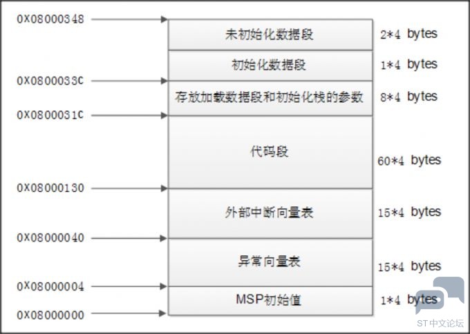

2 程序在Flash上的存储结构
    在真正讲解启动过程之前,先要讲解程序下载到 Flash上的结构和程序运行时(执行到main函数)时的SRAM数据结构。程序在用户Flash上的结构如下图所示。下图是通过阅读hex文件和在MDK下调试综合提炼出来的。
; F/ @$ W& k9 N
" ?- D# o: S0 w* \( J5 _    上图中:
  • MSP初始值由编译器生成,是主堆栈的初始值。

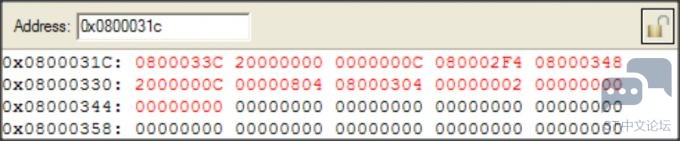

加载数据段和初始化栈的参数
    加载数据段和初始化栈的参数分别有4个,这里只讲解加载数据段的参数,至于初始化栈的参数类似。
  1. 0x0800033c  Flash上的数据段(初始化数据段和未初始化数据段)起始地址2 L3 T" w+ H/ ]2 y/ p" T  I1 @+ M1 O" [2 a
  2. 0x20000000  加载到SRAM上的目的地址
    ! Y* y( V; z7 l
  3. 0x0000000c  数据段的总大小
    7 J% g1 s$ i# M
  4. 0x080002f4  调用函数_scatterload_copy
( I' ]. H2 R, ?: [7 f
    需要说明的是初始化栈的函数-- 0x08000304与加载数据段的函数不一样,为 _scatterload_zeroinit,它的目的就是将栈空间清零。

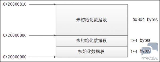

3 数据在SRAM上的结构

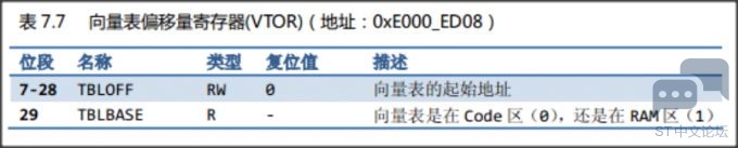

上电后硬件设置SP、PC
    刚上电复位后,硬件会自动根据向量表偏移地址找到向量表,向量表偏移地址的定义如下:
( ]& a5 G: p0 k. s0 ?2 V
) u) a; `4 k' f2 z. N

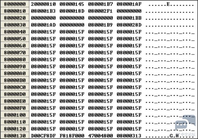

    看看我们的向量表内容(通过J-Flash打开hex文件)
- v6 \' v# B: r( J
- ?6 p8 }* T  C# q4 t8 {6 i
    硬件这时自动从0x0800 0000位置处读取数据赋给栈指针SP,然后自动从0x0800 0004位置处读取数据赋给PC,完成复位,结果为:
  1. SP = 0x02000810
    ! P& W7 z! r% `7 q# [0 B. [; Y
  2. PC = 0x08000145
