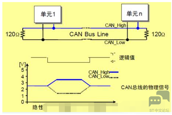

    CAN 是Controller Area Network 的缩写(以下称为CAN),该通信使用的是ISO11898标准,该标准的物理层特征如下图所示。

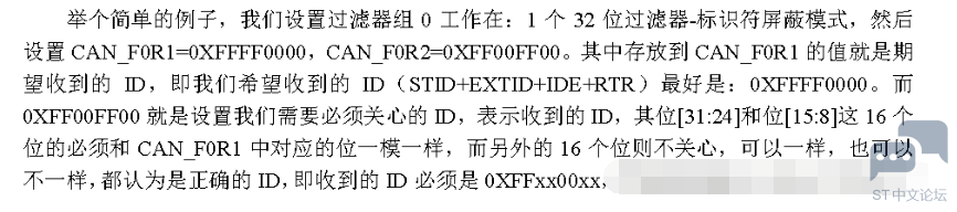

    此外过滤器可配置为,屏蔽位模式和标识符列表模式。
    在屏蔽位模式下,标识符寄存器和屏蔽寄存器一起,指定报文标识符的任何一位,应该按照“必须匹配”或“不用关心”处理。
/ g( R4 [1 L* P1 T    而在标识符列表模式下,屏蔽寄存器也被当作标识符寄存器用。因此,不是采用一个标识符加一个屏蔽位的方式,而是使用2个标识符寄存器。接收报文标识符的每一位都必须跟过滤器标识符相同。
    一般也都是使用标识符列表模式,这里使用的也是标识符列表模式。滤波过程举例如下:
0 X4 W) i. g* [+ k
( T  c5 C# J" q% j
- ~- o$ V2 z( |$ R
